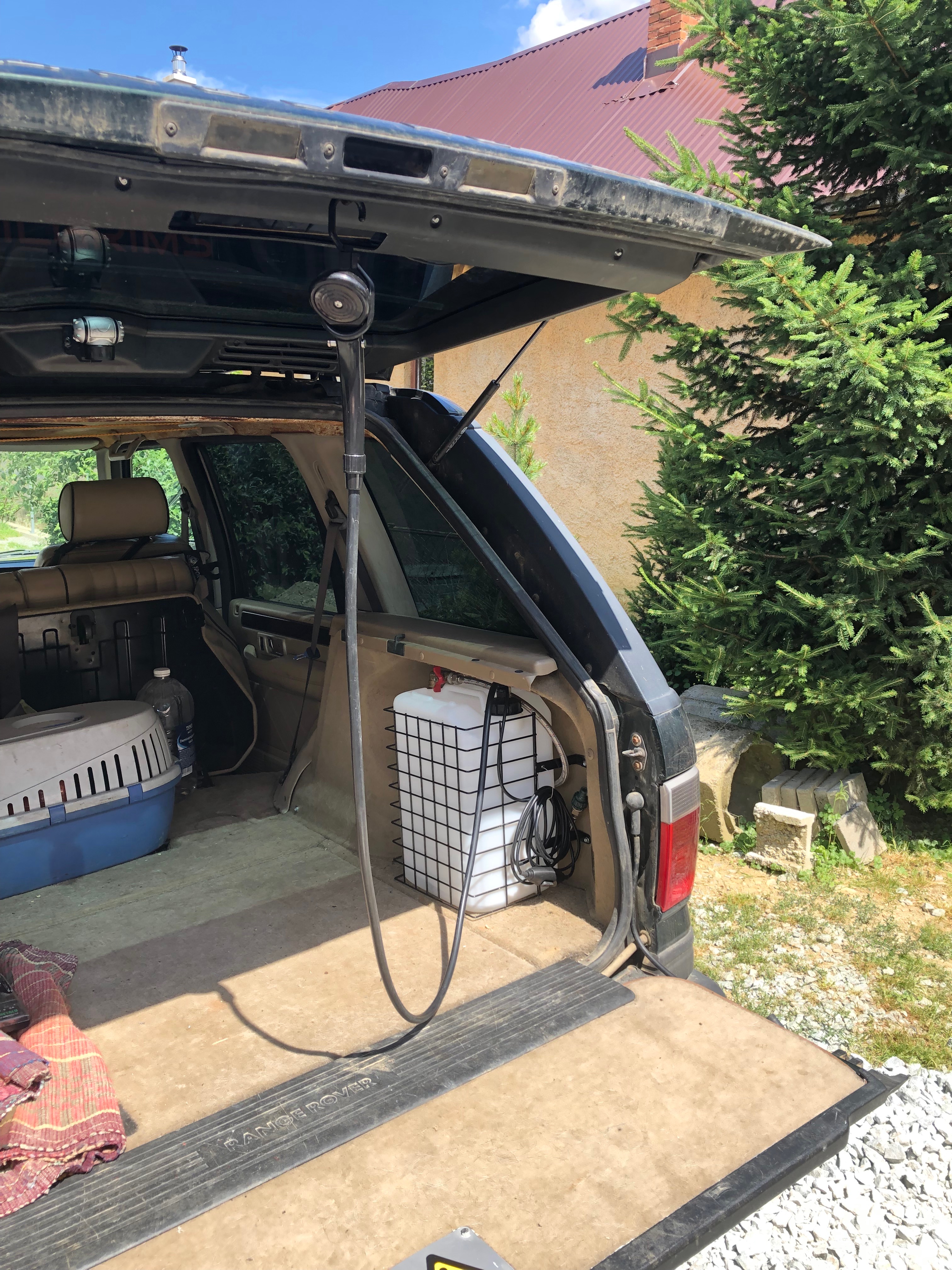

#14 Příspěvek od stormrage » 06 črc 2023 09:17
tak som zobral do úvahy všetky moje aj vaše nápady/návrhy .... dalo by sa to samozrejme vyšpekulovať dokonale ale uchýlil som sa k najjednoduchšiemu a najlacnejšiemu riešeniu ktoré na nejaký čas poslúži ... podarilo sa nám nájsť bandasku (zo syridla) presne na rozmer bočného tapacíru tak aby sa dal otvoriť aj priestor v podlahe ... privzdušňovací vrchnáčik mala akurat na našrobovanie mosadzneho polcoloveho kolienka bez uprav....kôš zo stareho calex mrazaku upraveny a nakotveny priamo do karoserie lebo tapacir to neudržal ... pod nim som musel ešte dorobiť plechovu vystuhu z jednej strany aby mi dočiahli skrutky ... sprška za 25€ s ponornym čerpadlom a vypinačom , kvalita dosť čínska - uvidíme životnosť ... dopúštanie hadicou cez rýchlospojku mimo kabiny , tak mi nenakvapka, horny ventil slúži zároveň na privzdušňovanie.... celkovo ma to stalo 30€ za spršku a kolienko ... zvyšok je čo dom dal ...
stormrage
Příspěvky: 218
auto: mercedes
Re: nádrž na pitnú vodu
#15 Příspěvek od stormrage » 10 črc 2023 07:16
včera som to použil prvý krát v praxi, a uvedomil som si, že tam ide úplne pekne samospád pokial to zavesim niekde na úroveň nárazníka ... hlavica má taký primitívny regulátor/stopku takže 90% nášho použitia môžeme čerpať bez šťavy , t.j. umývanie rúk, opláchnutie nejakého riadu , napustiť misku psom ... zvyšok prípadov pichnem do 12v takže asi aj celkom spokojnosť že to nieje úplne závislé na energii :yes
