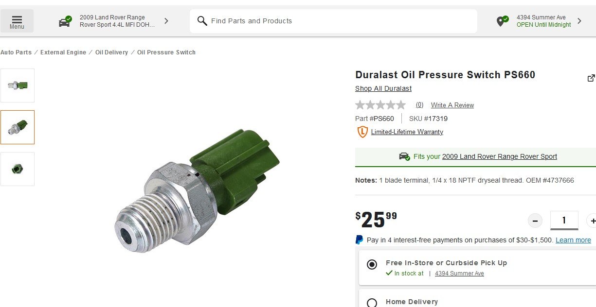

Já na to koukal tak pro zajímavost, protože ten 3/8 závit zase není u snímačů tak obvyklej, teda aspoň mi to tak přišlo když jsem taky hledal snímač tlaku. i v mojí průmyslové praxi většinou frčí 1/8ky a 1/4ky a pak až 1/2ky.
Ten na Disco3 V8 by měl být LR díl 4737666 (je prý stejný i pro RRS)
A když jsem koukal na alaternativu tak vypadlo třeba todle
Samozřejmě popis v eshopu nemusí znamenat, že je to pravda....

Tazik1992 píše: 13 kvě 2023 19:59 Já na to koukal tak pro zajímavost, protože ten 3/8 závit zase není u snímačů tak obvyklej, teda aspoň mi to tak přišlo když jsem taky hledal snímač tlaku. i v mojí průmyslové praxi většinou frčí 1/8ky a 1/4ky a pak až 1/2ky.
No jestli se nedá spolehnout na popis eshopu, jako že to máš pravdu, pak to musím jedině vyzkoušet na blind sehnat 3/8 a 1/4 a zkusit co tam půjde :(

Tak kdyby někdo řešil to samé co já, tak na popisy se fakt nedá spolehnout. Zjistil jsem že mi tam pasuje 1/4 závit kuželový. Takže jsem použil zakoupený a dostupný adapter 1/4 - 1/8 - 1/4.
