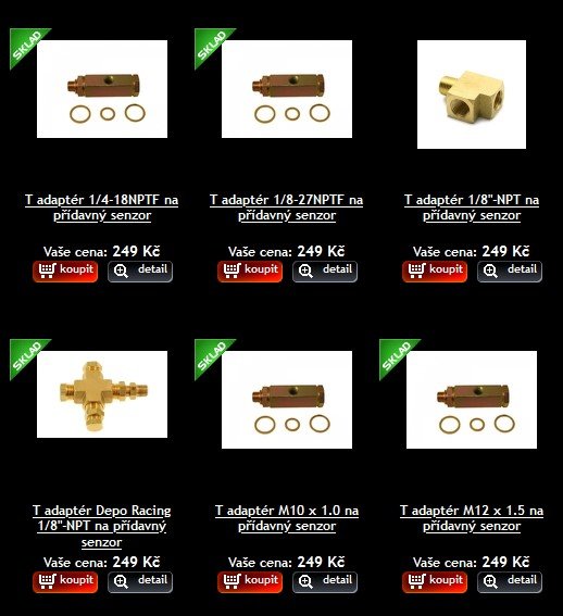

Můžeš zkusit kouknout sem - https://www.highperformanceparts.cz/kat ... ory?page=5 - nebo se jich třeba zeptat. Tou tříosminkou (3/8x18) jsi si jistý, není to náhodou 1/4 ?
Jo tady jsem koukal a tu 3/8 tu nemají. Vycházel jsem jsem z parametrů toho čidla 6U5T-9279 a tam píšou to je 3/8. Čidlo je shodné i s Fordem.

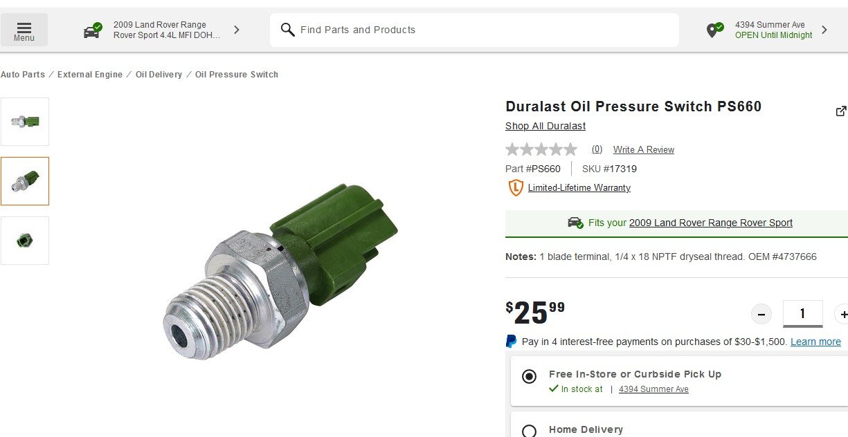

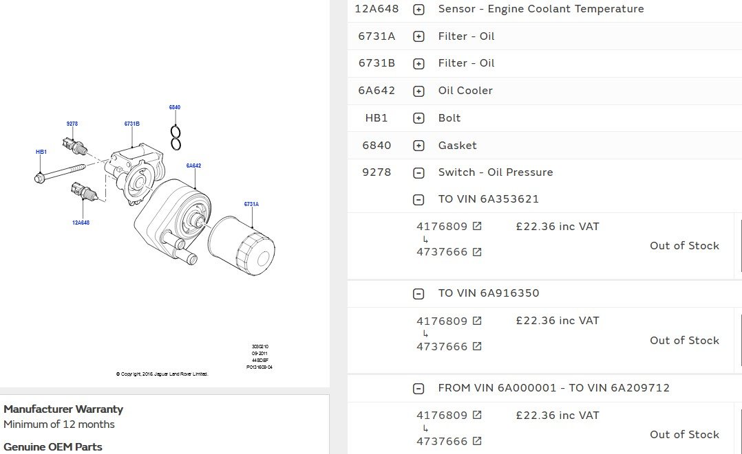

Já na to koukal tak pro zajímavost, protože ten 3/8 závit zase není u snímačů tak obvyklej, teda aspoň mi to tak přišlo když jsem taky hledal snímač tlaku. i v mojí průmyslové praxi většinou frčí 1/8ky a 1/4ky a pak až 1/2ky.
Ten na Disco3 V8 by měl být LR díl 4737666 (je prý stejný i pro RRS)
A když jsem koukal na alaternativu tak vypadlo třeba todle
Samozřejmě popis v eshopu nemusí znamenat, že je to pravda....

Tazik1992 píše: 13 kvě 2023 19:59 Já na to koukal tak pro zajímavost, protože ten 3/8 závit zase není u snímačů tak obvyklej, teda aspoň mi to tak přišlo když jsem taky hledal snímač tlaku. i v mojí průmyslové praxi většinou frčí 1/8ky a 1/4ky a pak až 1/2ky.
No jestli se nedá spolehnout na popis eshopu, jako že to máš pravdu, pak to musím jedině vyzkoušet na blind sehnat 3/8 a 1/4 a zkusit co tam půjde :(
