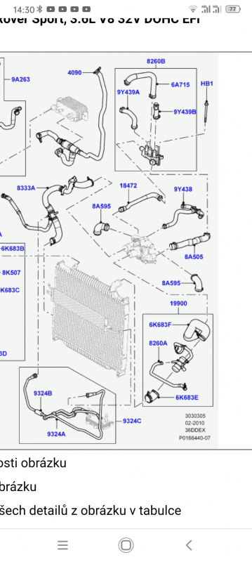

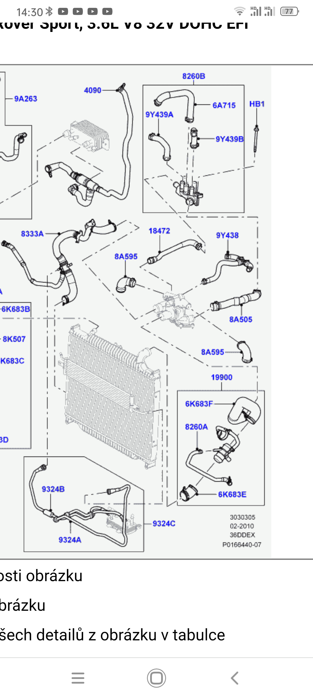

Zdravím mám dotaz ohledně chlazení motoru, nejsem si jistý jestli někdo náhodou nepřehodil hadice na termostatu, opravdu má jít od termostatu hadice na spodek chladiče?? Podle rozkresu dílů na Kely jsou přehozené řešil někdo něco takového??
Rozkres
Rozkres

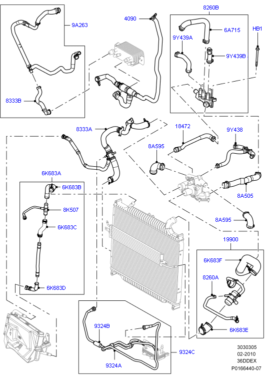

Tady máš origo katalog, ale rozkres je stejný. Neprohodil to prostě někdo při předchozích pracích? :mrgreen:

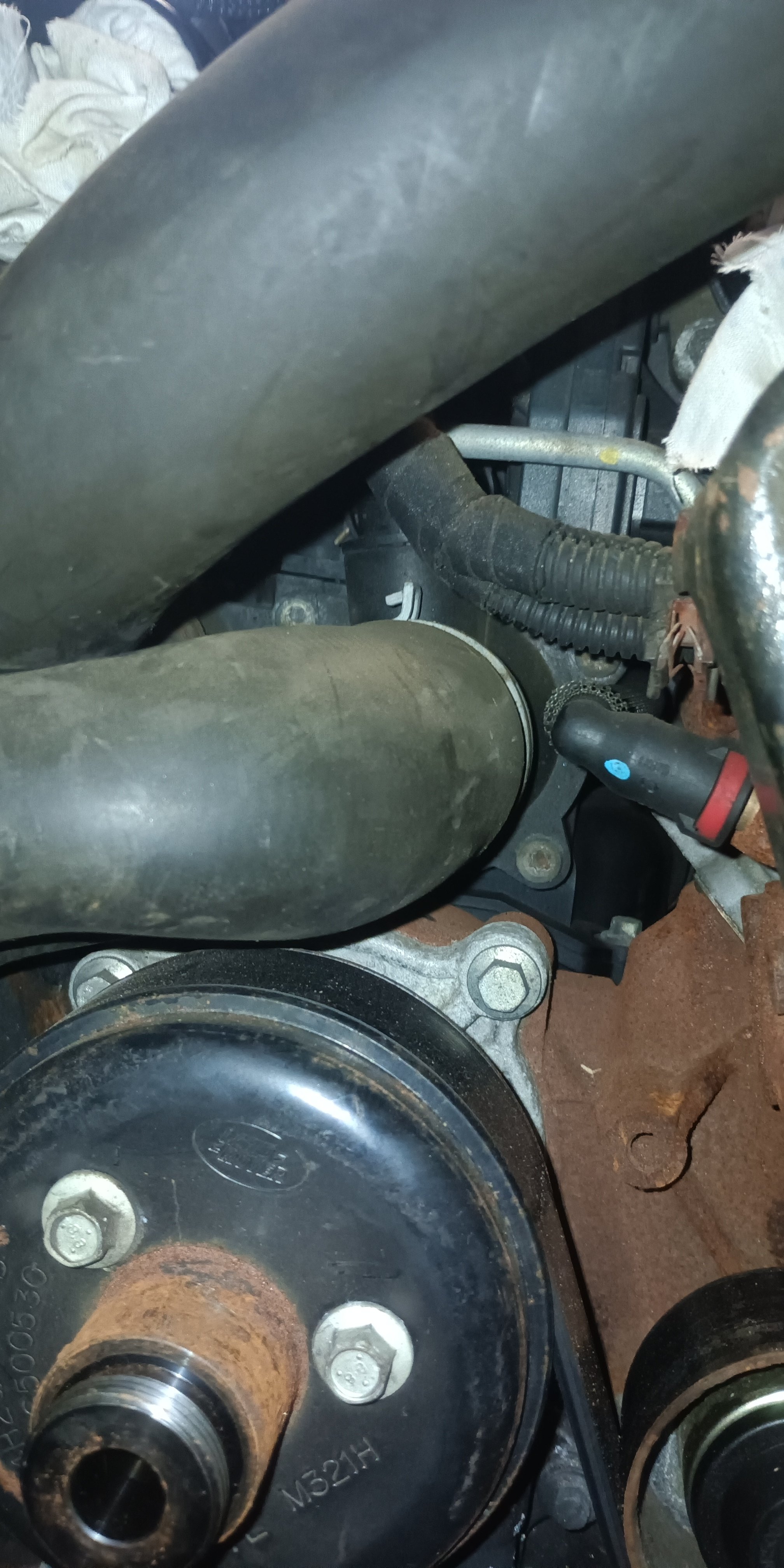

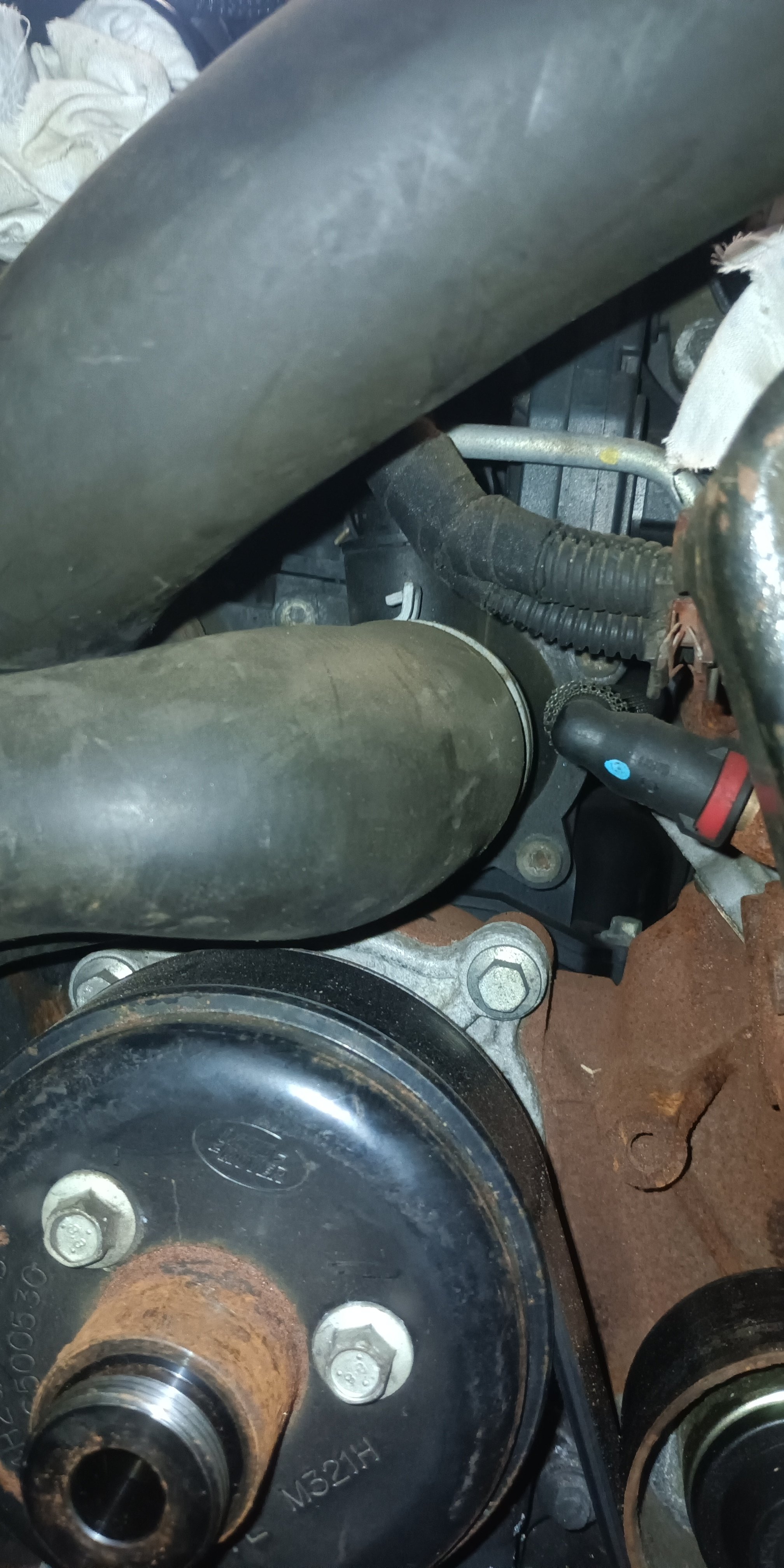

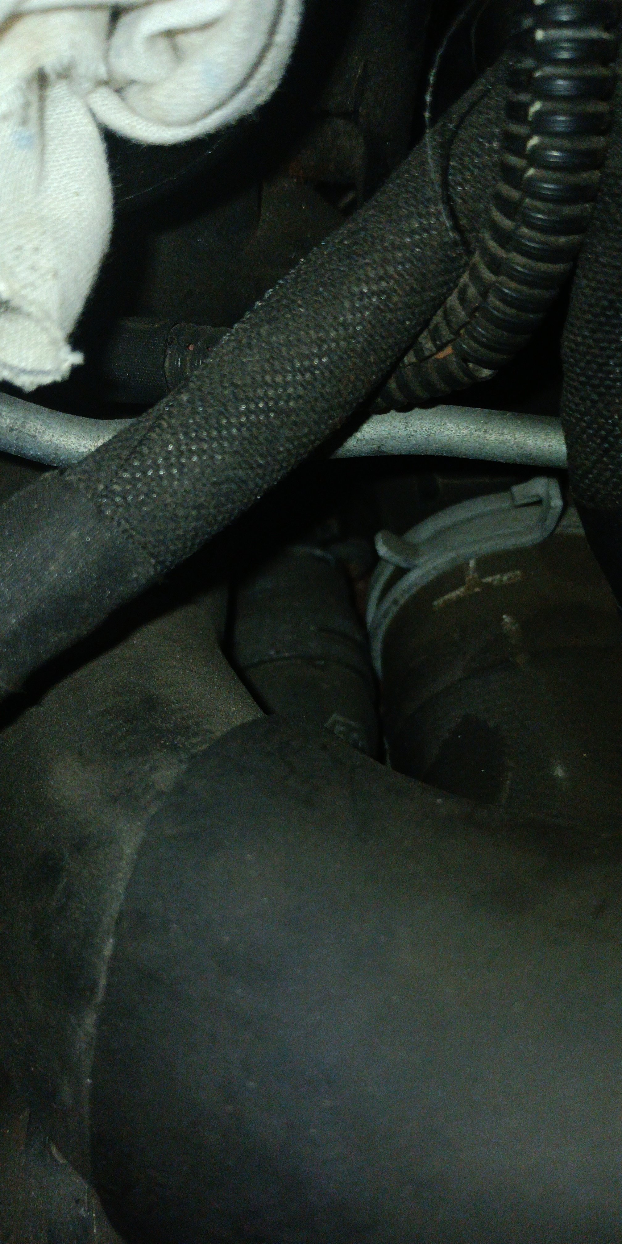

Jako podle logiky je to přehozeny ale hadice perfektně sedí a koukal jsem na fotky a je to přehozený asi v tom rozkresu nebo fakt nevim

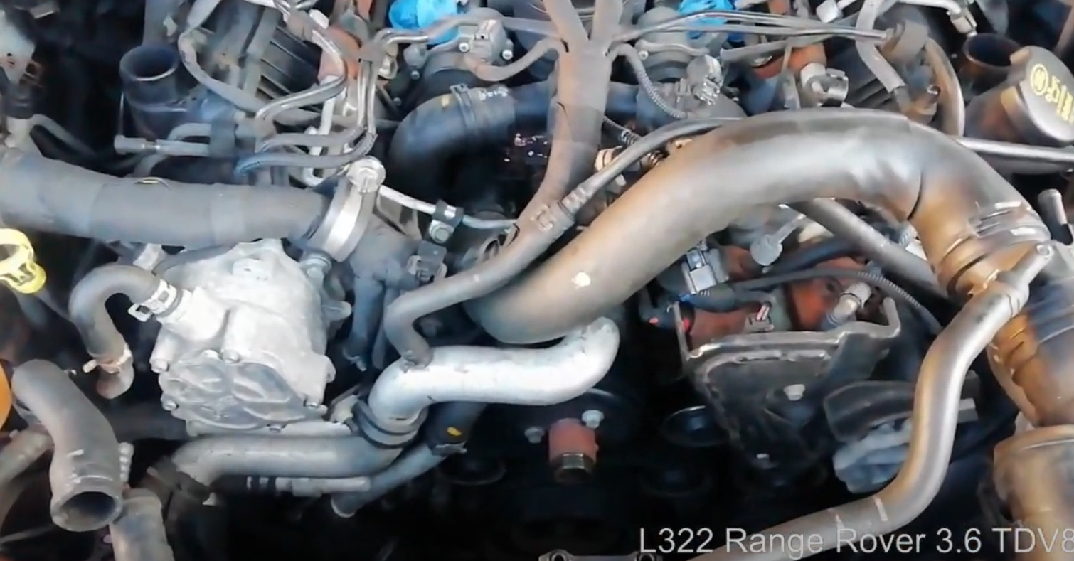

Můžeš se podívat třeba tady:
https://www.youtube.com/watch?v=mpwQ3fgWiNU
Je fakt že to vypadá stejně jako máš Ty :lol:
