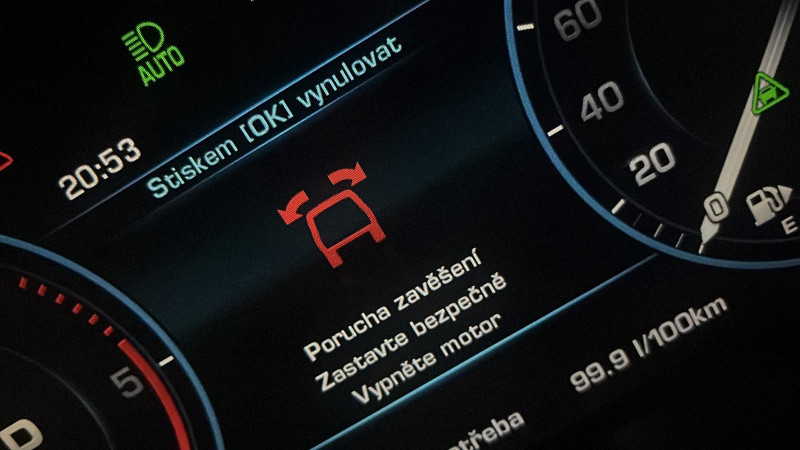

Porucha ZAVĚŠENÍ RR 2013 4.4 SDV8

Re: Porucha ZAVĚŠENÍ RR 2013 4.4 SDV8
To by měl být hydraulický stabilizátor, chce to diagnostiku co se mu nelíbí
Dekuju za nazor! A kam s tim idealne jet?Lukasino píše: 08 dub 2023 16:45 To by měl být hydraulický stabilizátor, chce to diagnostiku co se mu nelíbí
Sajmona rad uvidim. Klidne se zastav kouknem na to... nejprve diag, je dost kapaliny?, je kapalina stara nova? Nekapou stabiky? Zavdusneni? Nemas derave trubky?
ahoj chlapi, ted mi volali z albionu, že tam toho je víc. ve stručnosti co jsem zachytil, prorezlé trubky ventilove trubky, ventil napravy, lehce unika voda od nekud. je tam prý víc práce no a cena 120k
