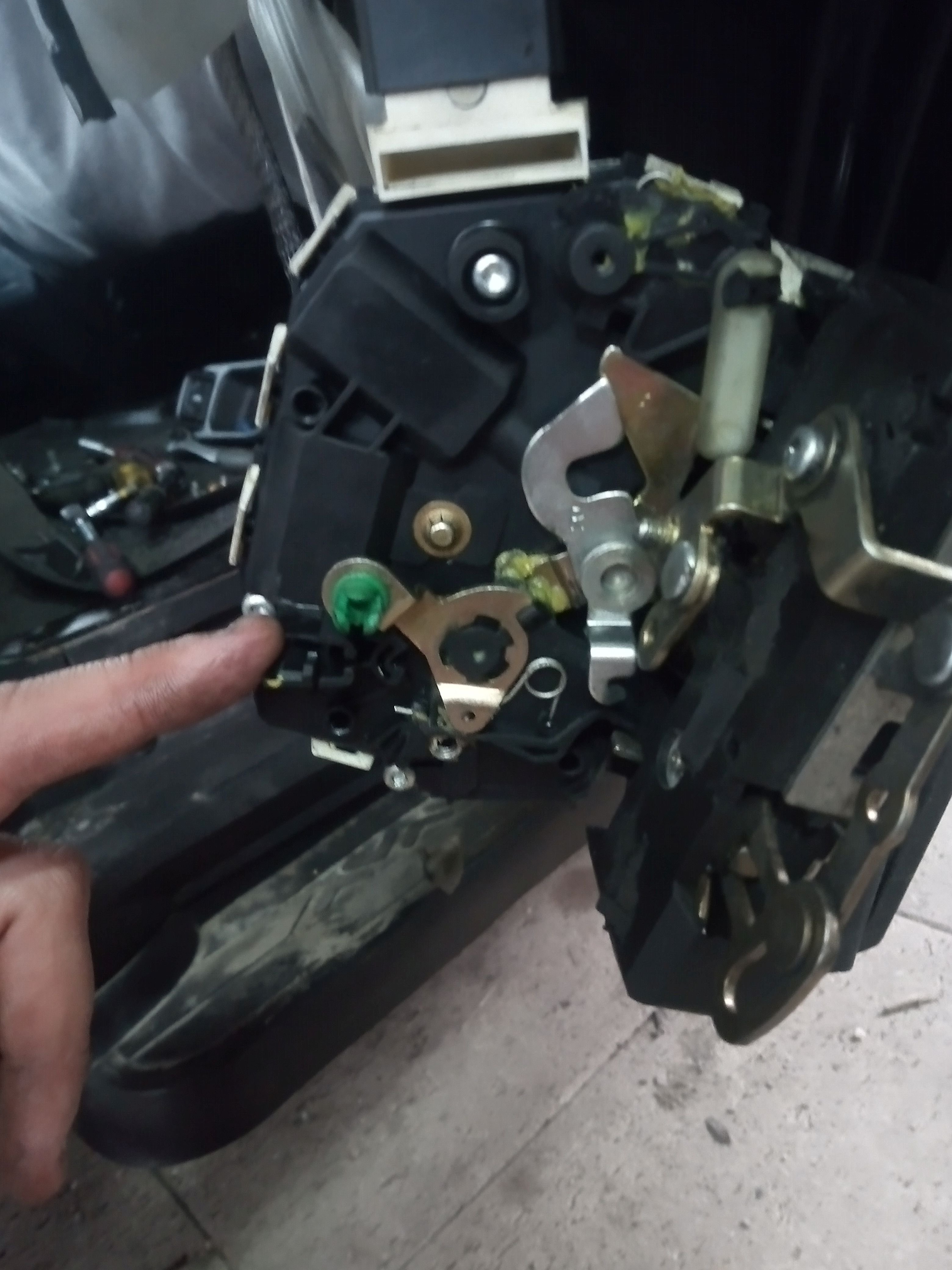

Ještě doplnění. V zámku jsou skutečně dva motorky. Ten na který ukazuju odemyká. Můj je nefunkční.
