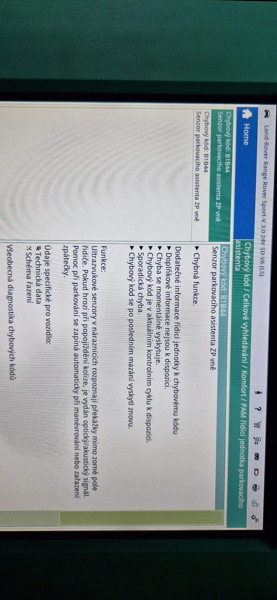

čus obecenstvo řeším takový menší problém, nedávno mi odešlo parkovaci cidlo dle diagnostiky to bylo vnější pravé vzadu, to jsem vyměnil ale PDC porad nejede
máte někdo nějaký tip nebo radu případně mohl odejít modul ? děkuji
