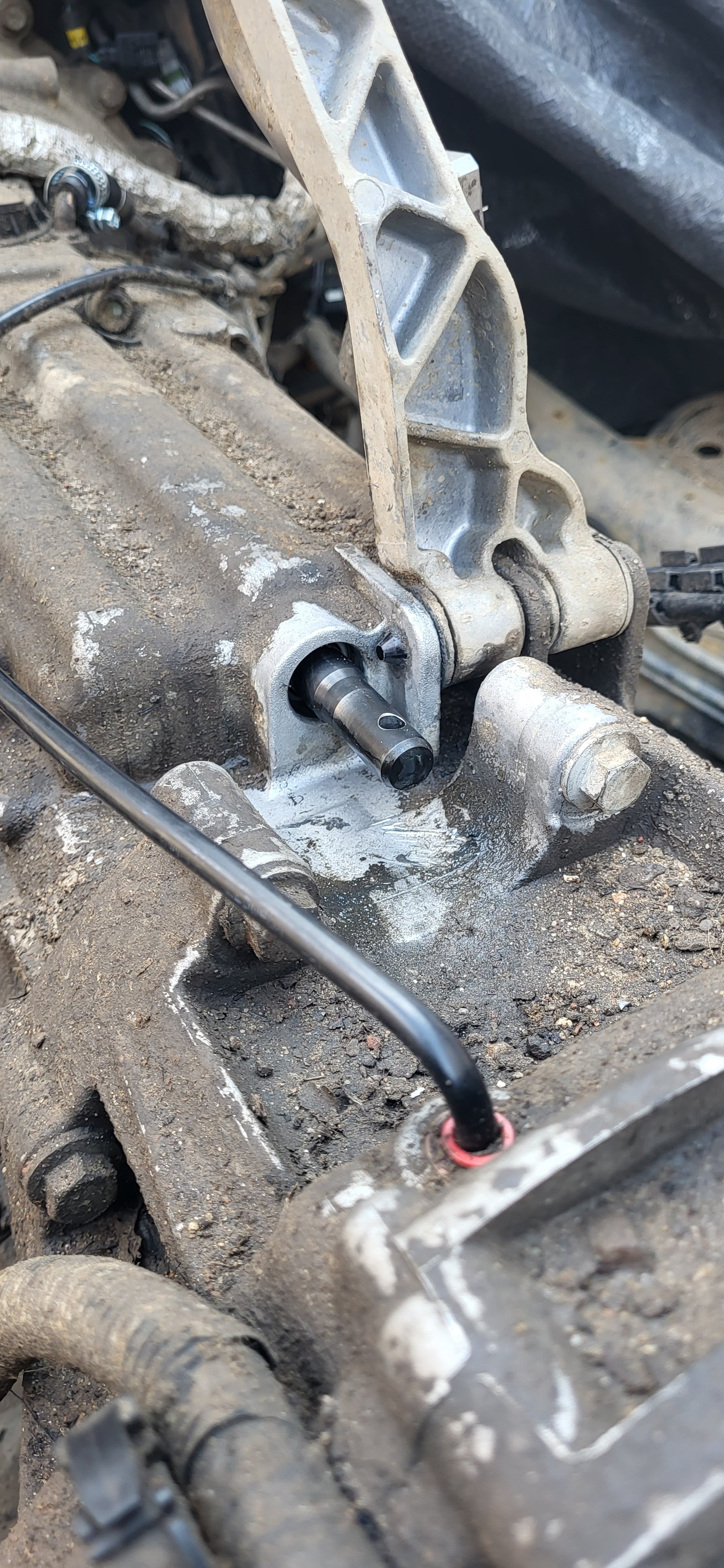

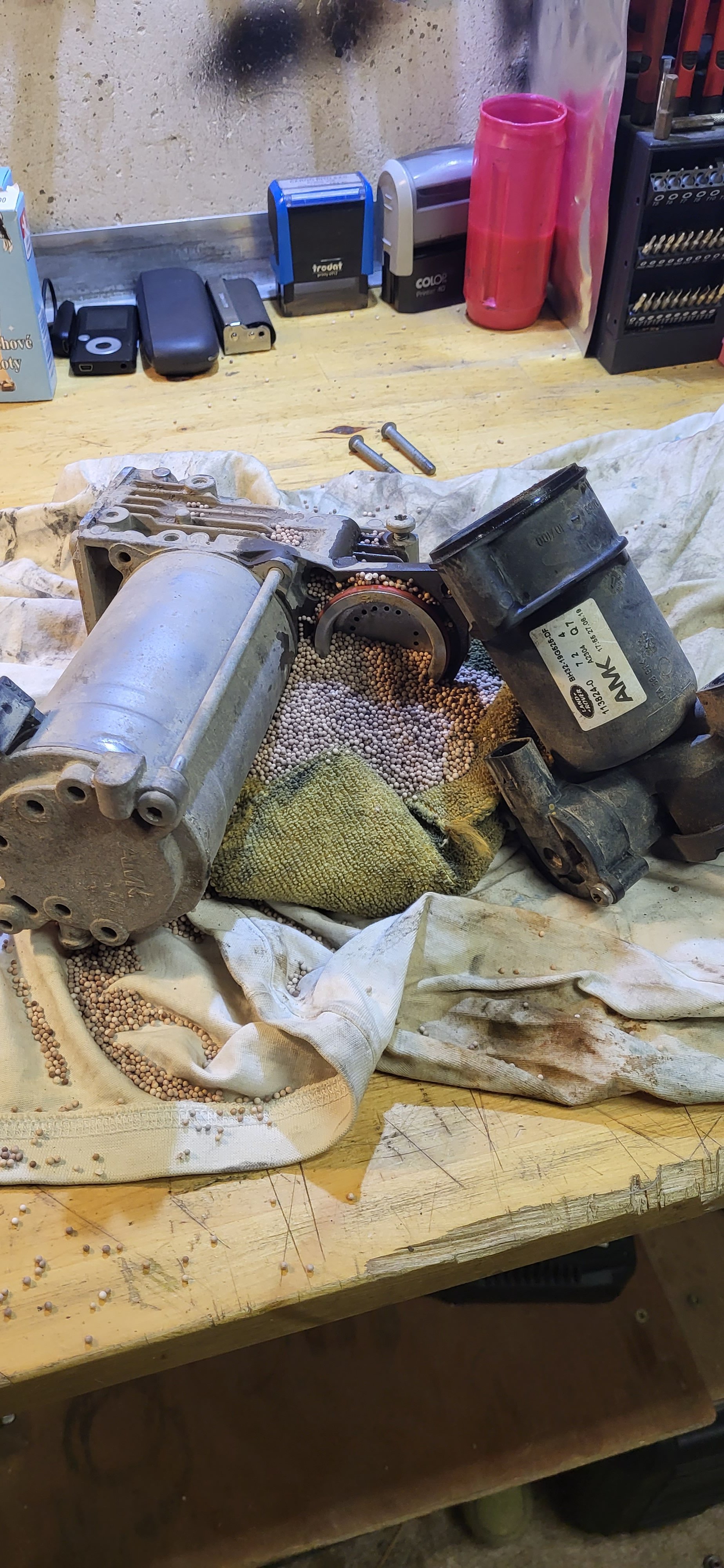

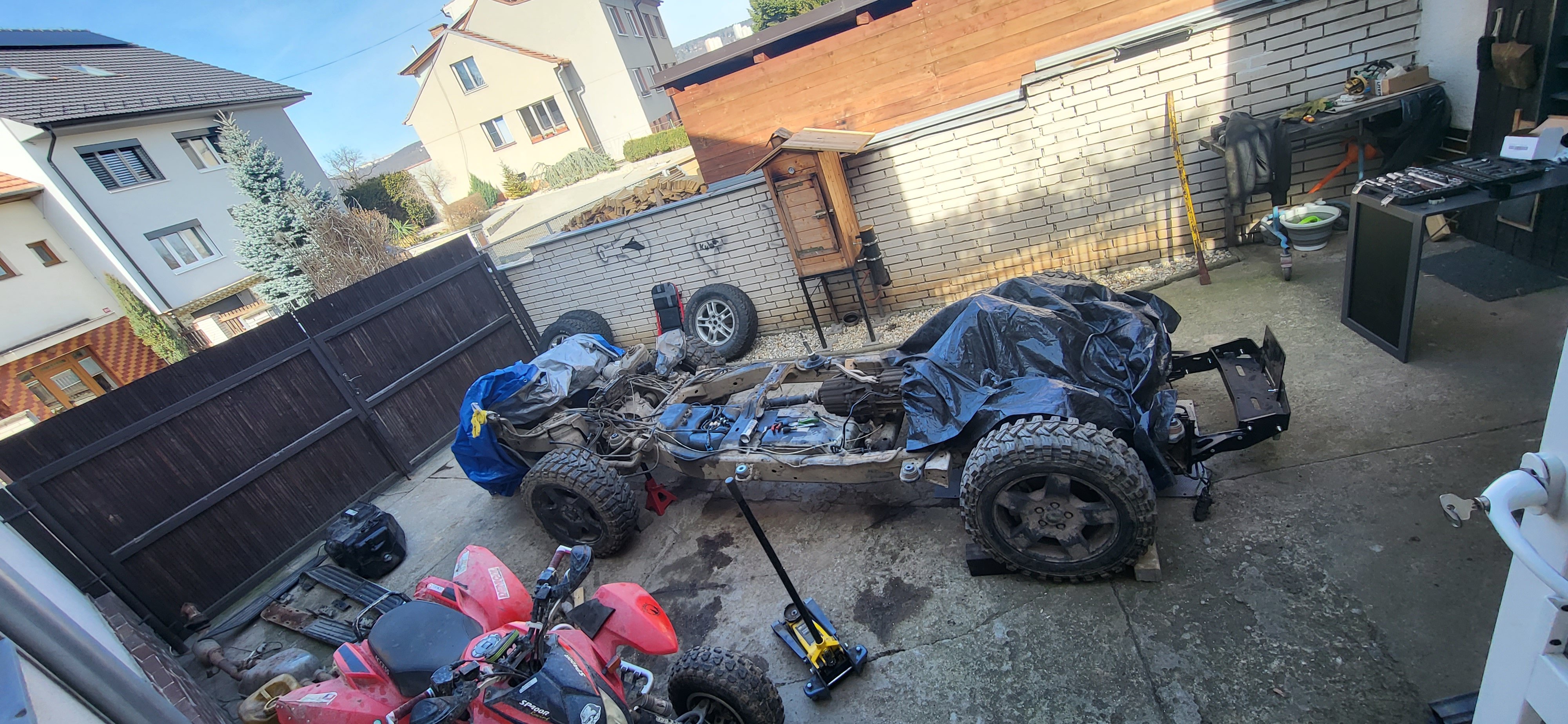

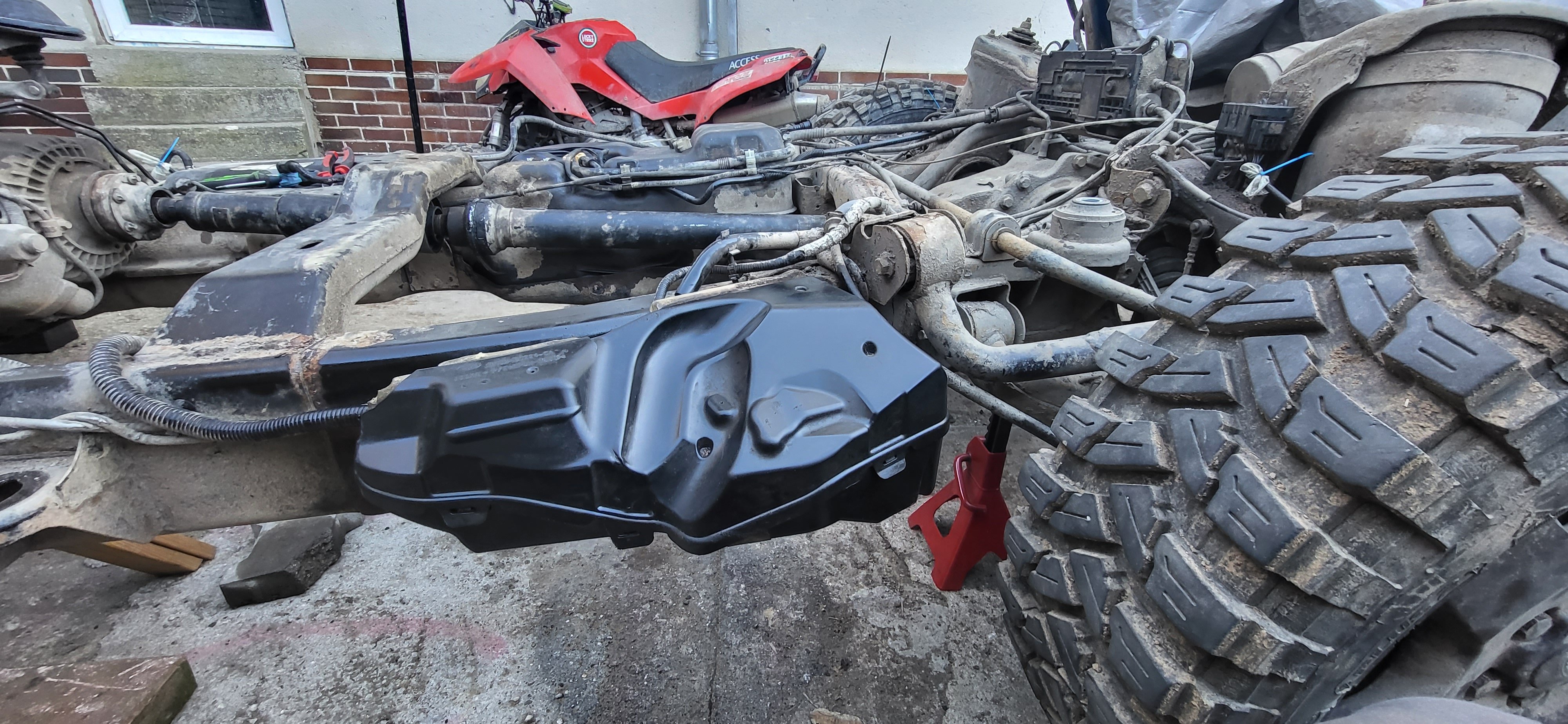

Sundal jsem boudu a hodně věcí se objevilo nebo jsem o nich už věděl co musím udělat (ruční brzda, gufírko na převodovce, nefunkční ukazatel paliva, odvlchčovac jsem naplnil rýži a mnoho dalšího).
Jenže já se rozhodl že z auta udělám stvůru z které půjde strach :rock :rock
Výfuk, za vybrakovanym katem klapka na dálkáč, cestovní tichá verze po otevření fechtl bez výfuku 🫡.
10ks, 3cm podložky mezi kastlu a rám, 8 stejných dvě jiný + 10 šroubů z materiálu 9.12(tvrdost max) o 3 cm delší na zakázku (vintvort ani metrika ne!).

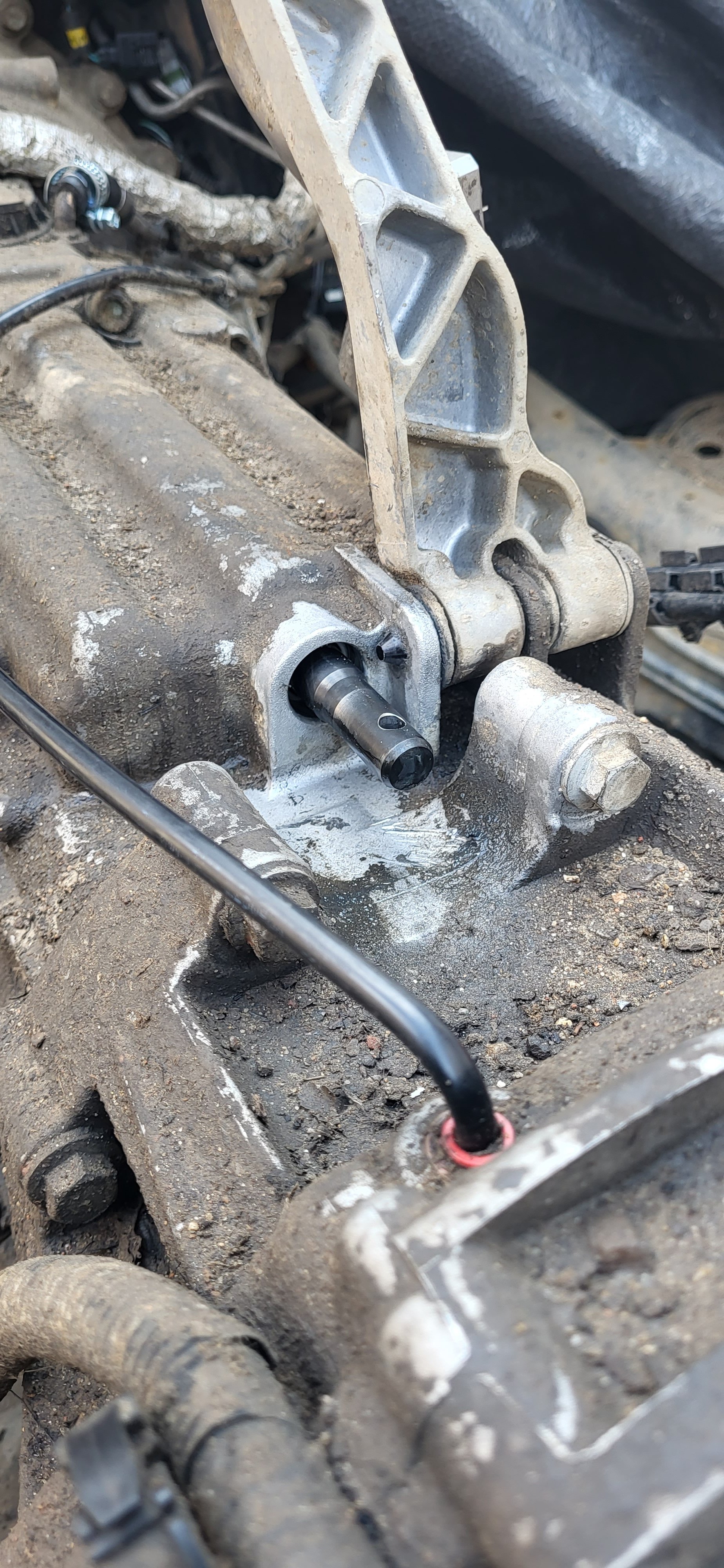

Vím že mě nárazníky nebudou sedět vzadu ani v předu, to už mám vymyšlené, ale zajímá mě jestli to tady někdo už nedělal, mám trochu tušení že mě vypeče šaltr páka (mám to v manuálu), že nebudou sedět díry ze spoda kastle.

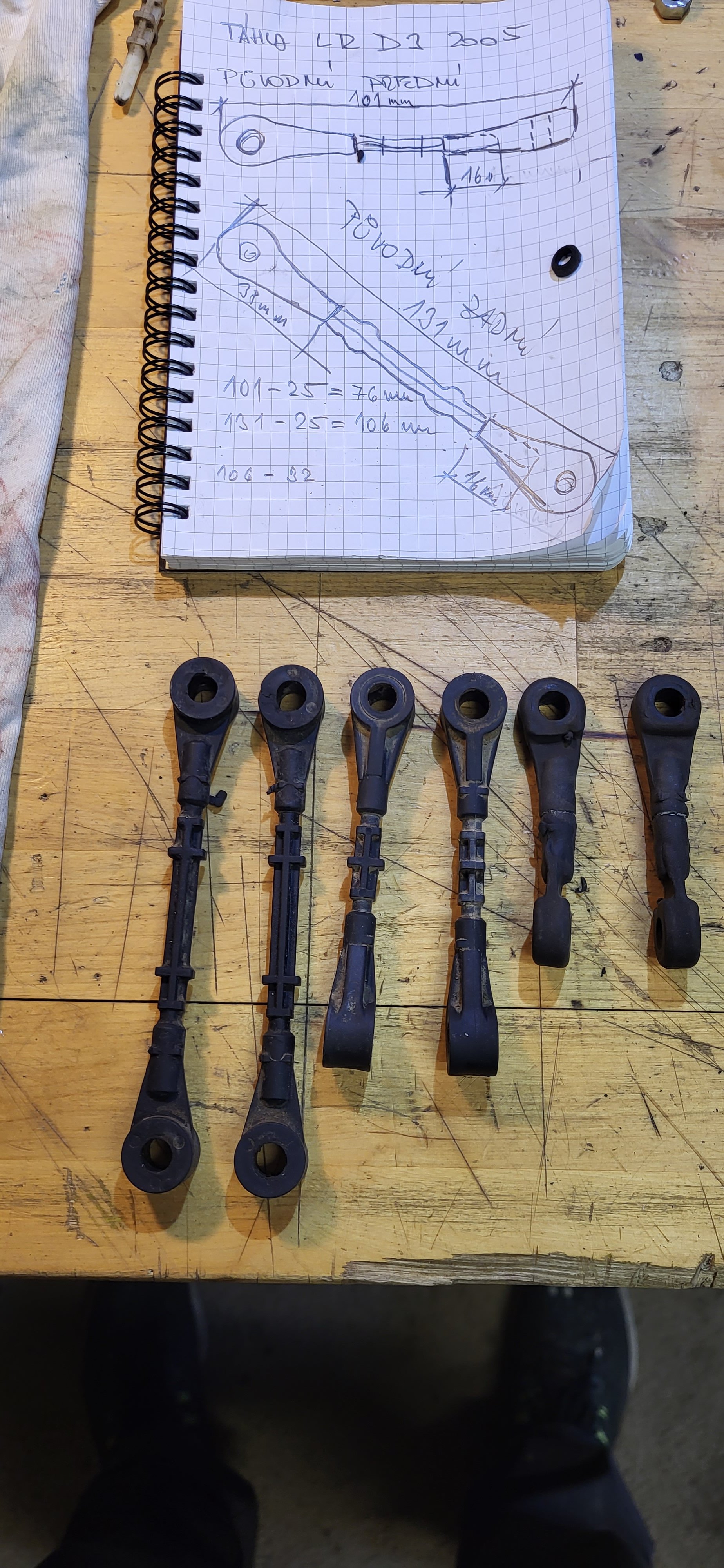

A pak jsem ještě, zkrátil o 2.5 cm táhla čidel výšky, vepředu jsou kratší a vzadu delší. Po úpravě předek 75mm a zadek 105mm.
Tak jestli má někdo nějakou radu sem s ní pls.

než zkracovat táhla, tak je lepší XLifter
Jinak výšky jdou nastavit/seřídit i diagnostikou

Zdar, to vím, ale to má kazdej, to je o lovech, ty táhla jsou za 10ti korunu😉
Táhla jsou mechanická úprava, tam se nemá co podelat

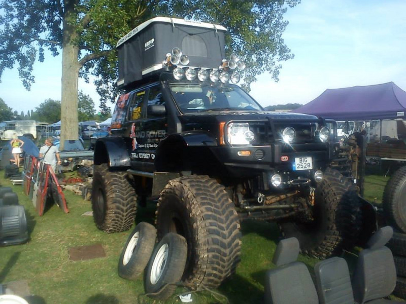

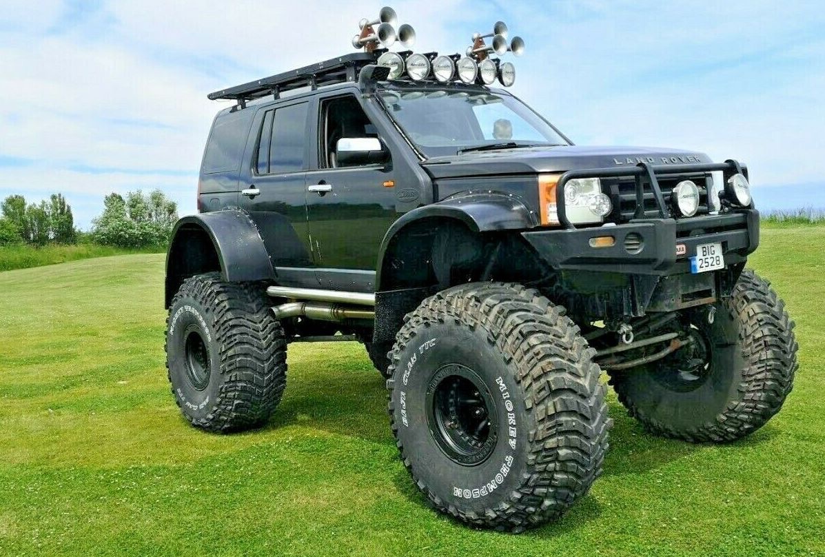

Příspěvky: 5786
Re: Zvýšení podvozku a podložky pod kastlu
#12 Příspěvek od Miky_CZ » 31 bře 2023 12:44

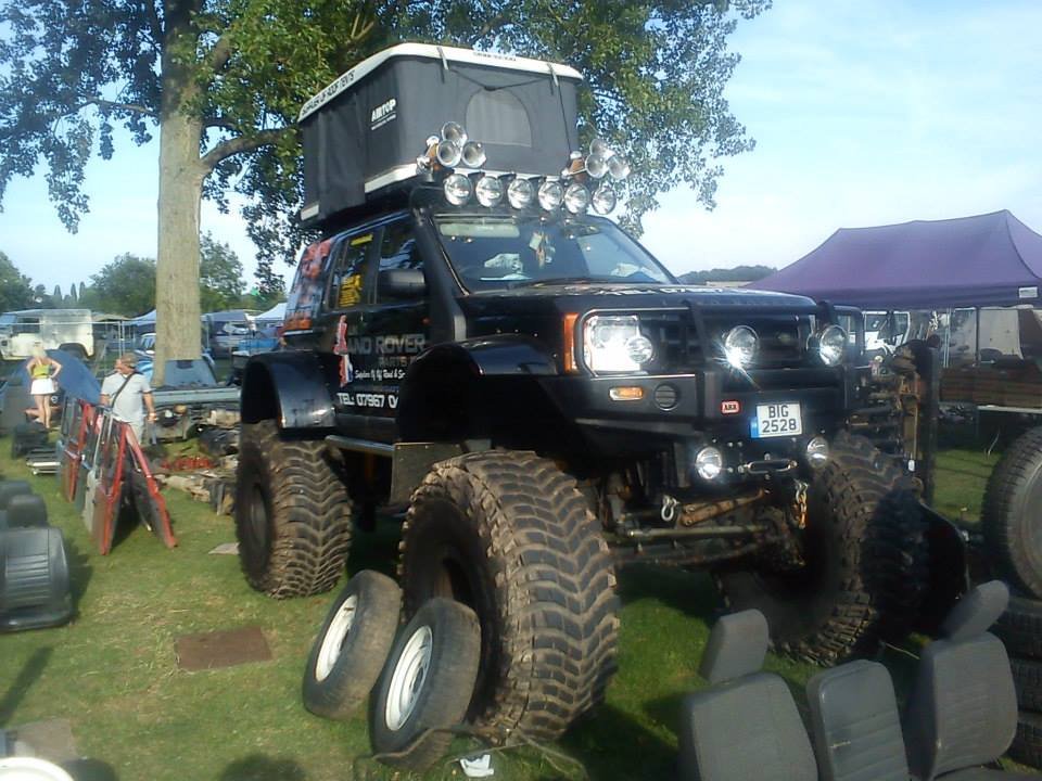

Jeee, ten drobek me neco pripomnel.
Leta pane 2014, to jsme byli s Karlem Slamou na Billing Show. A mam v archivu tuto fotku.
