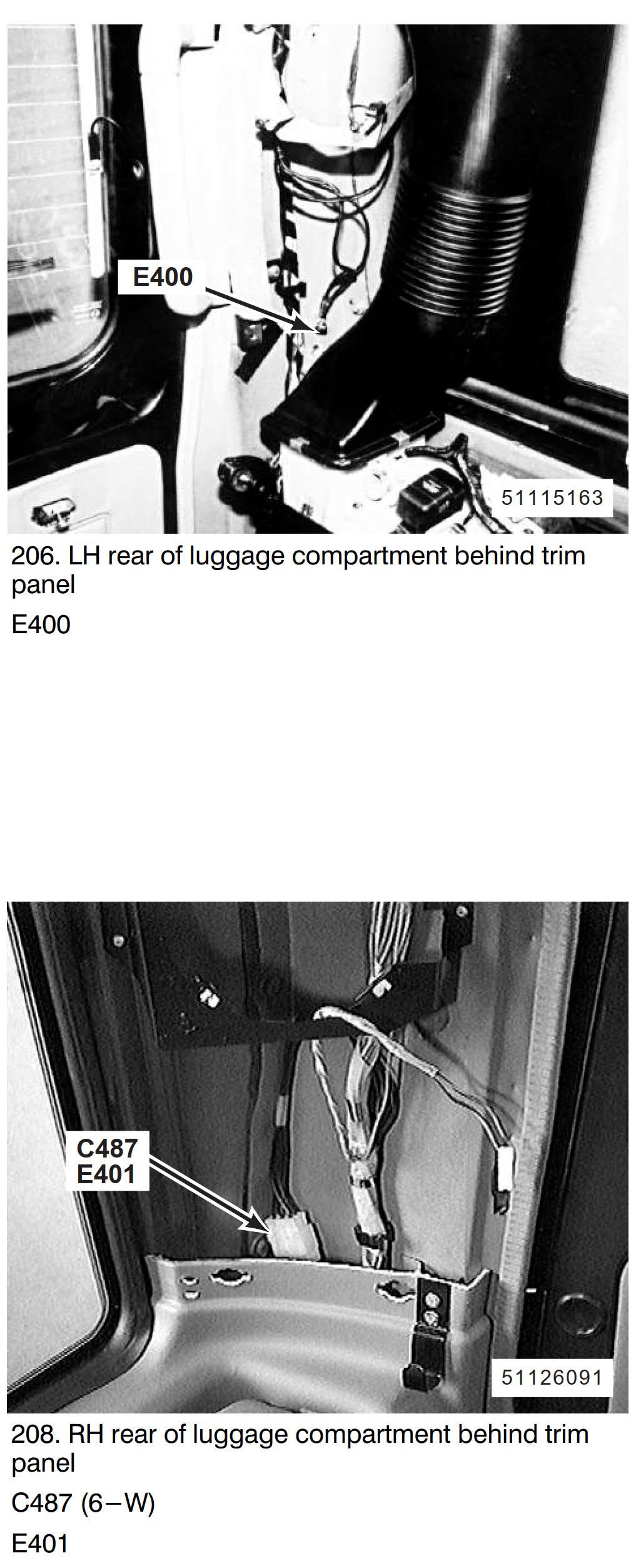

Zdar všem, mám takový celkem otravný problém, na D1 300 TDI, rok 97 mi přestal fungovat zadní stěrač, výhřev zadního skla, zadní mlhovka a cyklovač stěračů, vše ostatní je ok
Neví někdo prosím, kde mám hledat chybu?

Kostra

To klidně může být, ale kde je to ukostřený, ať nerozdelam půl auta.😄

Bandoček píše: 14 bře 2023 12:49 To klidně může být, ale kde je to ukostřený, ať nerozdelam půl auta.😄
Tyhle okruhy se opravdu sbíhají k jednomu kostřícímu bodu - E401. Teda, ne že by nemohla být zrada ještě v nějakém konektoru na cestě.

Myslím že je to všechno vedený přes MFU jednotku ? . Tak bych spíš prověřil patřičný konektor k tej jednotce a její součinnou kostru -E200 ? -

všetko čo popisuje sa chová ako keby si mal otvorené dvere - začal by som spinacmy dvere :wink:

Díky za rady, ta kostra mi přijde nejpravděpodobnější, zkusím na ně mrknout a kouknu i na ty konektory. Díky.

Si to změř - zadní mlhovka je ideální adept - pokud ve chvíli, kdy má svítit a nesvítí naměříš na obou koncích dobré žárovky v ní okolo 12V, tak to je nejspíš kostra. Pokud tam ale nebude nic, tak bych začal hledat z druhé strany - pojistky. Měřit musíš vůči kostře jako takové - ideálně si natáhnout pomocný drát od mínus pólu baterky. Zadní mlhovka proto, protože je velmi jednoduše rozebratelná, na rozdíl od rozebírání tapecu někde po autě.

No, já bych prvně prověřil to, na co tady upozornil gibson...
