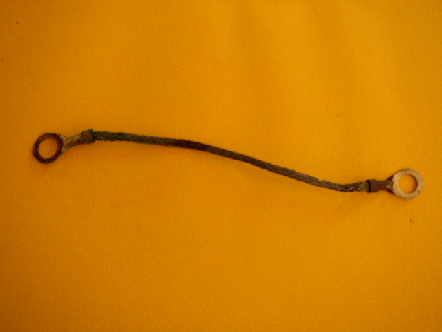

Discovery se při startu (když startuji ráno poprvé) chová, jako kdyby baterka byla špatná.Přitom ta je dobrá, rok stará, navíc přendávám z Hiluxu a tam startuje dobře. Jarda Pešlík něco naznačil, že problém bude asi v kostře. Nafotil jsem kablík, který je za motorem v místě pod stěrači. Tam, kde je po celé délce molitanový filtr. Posílám i foto. Jak proměřit vyfocený kablík abych zjistil jestli je OK? Předpokládám, že se jedná o ukostření. Dík za odpověď Karlovi, případně jinému odborníkovi.

Ahoj, pokud se nepletu, tak na fotce máš ukostření motorku stěračů. Ukostření motoru - to bude podstatně silnější kabel (nebo mezi pohyblivými částmi pletený pás). Pokud nemáš odpojovač baterky, tak jdi po kabelu, co je na minus polu baterie. Je třeba zkontrolovat, zda jeho spojení s hmotou motoru není povolené nebo zaoxidované. Je třeba zkontrolovat také, zda kabelová oka nejsou povolená nebo vypálená. Pokud máš odpojovač, tak je to vlastě to samé, akorát musíš projít všechny spoje včetně odpojovače. P.

Piskot píše:Ahoj, pokud se nepletu, tak na fotce máš ukostření motorku stěračů. Ukostření motoru - to bude podstatně silnější kabel (nebo mezi pohyblivými částmi pletený pás). Pokud nemáš odpojovač baterky, tak jdi po kabelu, co je na minus polu baterie. Je třeba zkontrolovat, zda jeho spojení s hmotou motoru není povolené nebo zaoxidované. Je třeba zkontrolovat také, zda kabelová oka nejsou povolená nebo vypálená. Pokud máš odpojovač, tak je to vlastě to samé, akorát musíš projít všechny spoje včetně odpojovače. P.
Dík, kablík jsem namontoval zpět a budu pátrat dle Tvého návodu.

Kostry na LR stojí za ho..o. :evil:
100% je natáhnout nový kabel od mínusové svorky baterie pod šroub kterým je přimontován startér. Tak je to u 99% aut.

Přesně jak bylo napsáno, nejlépe je dát kostřící pás nový a třeba měděný včetně ok a pořádné šrouby a i tak čas od času kontrolovat pevnost spojů :!:

#10 Příspěvek od ALF » 31 říj 2008 11:44
ALF píše:
karel píše:Přesně jak bylo napsáno, nejlépe je dát kostřící pás nový a třeba měděný včetně ok a pořádné šrouby a i tak čas od času kontrolovat pevnost spojů :!:
Dnes došlo k výměně ukostření a je po problému. Tak pokud někdo bude mít obdobný problém, rada nad zlato je tady. Jen není ode mne, ale od zkušených LR z tohoto fóra a za to jim patří dík.
