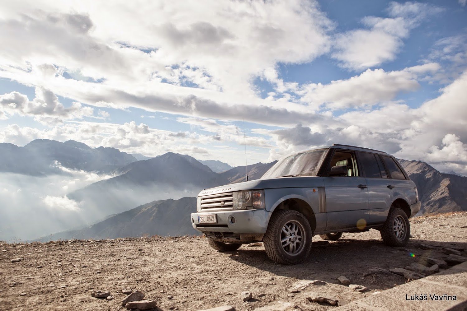

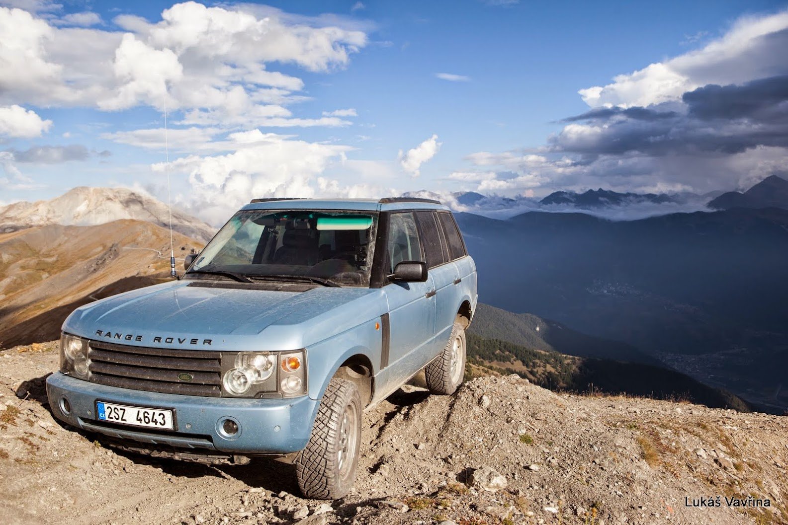

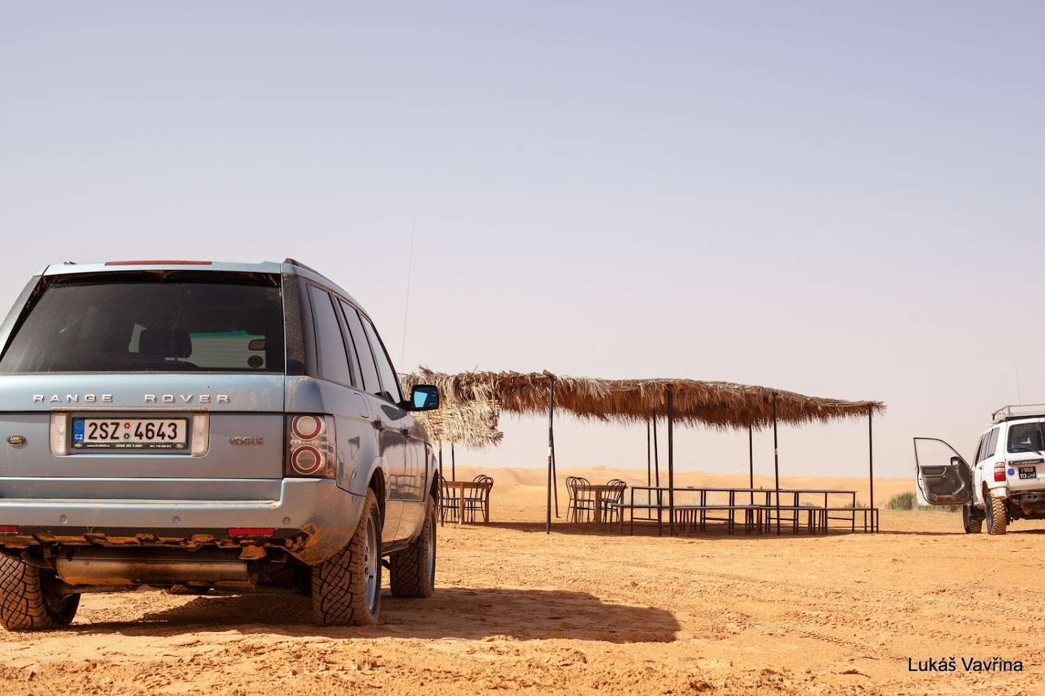

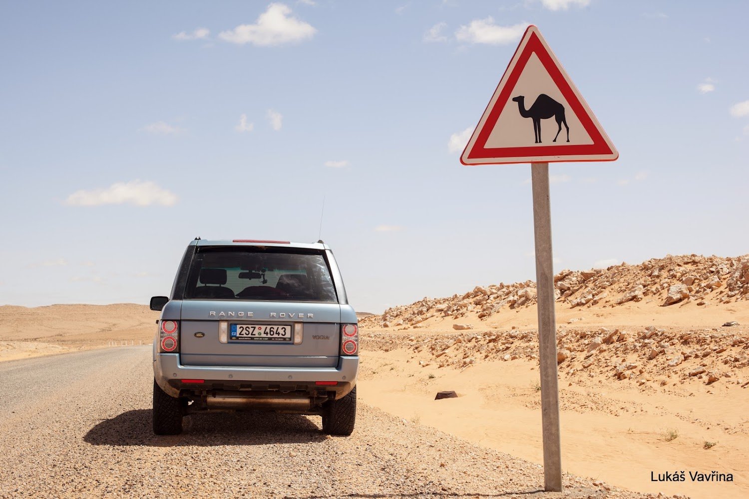

#10 Příspěvek od Lukasino » 05 bře 2023 20:24
Splinter1 píše: 05 bře 2023 17:11 Ja hlavne potrebuji nazor nekoho kdo to auto vlastni a ma osobni zkusenost s tim autem...
Vždyť jsem Ti psal :mrgreen:
Bez úprav, jen AT pneu, CBčko a spaní uvnitř a na 99% situací to stačí... Samozřejmě ne na extrémy v Rumunsku v období dešťů atd, ale milovníci takových výletů asi nepojedou s L322 :lol:
