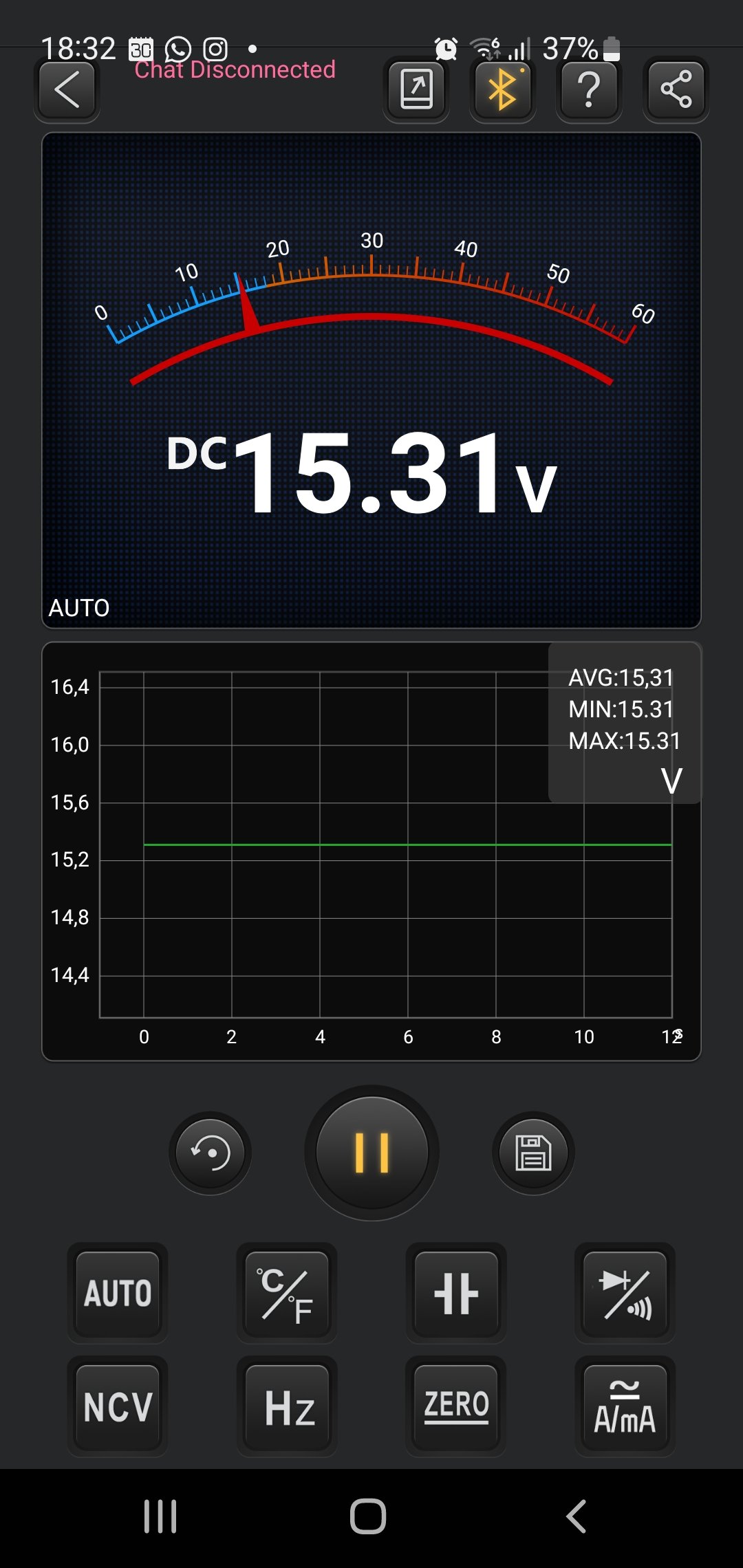

- na baterii mám stabilních 15,3V

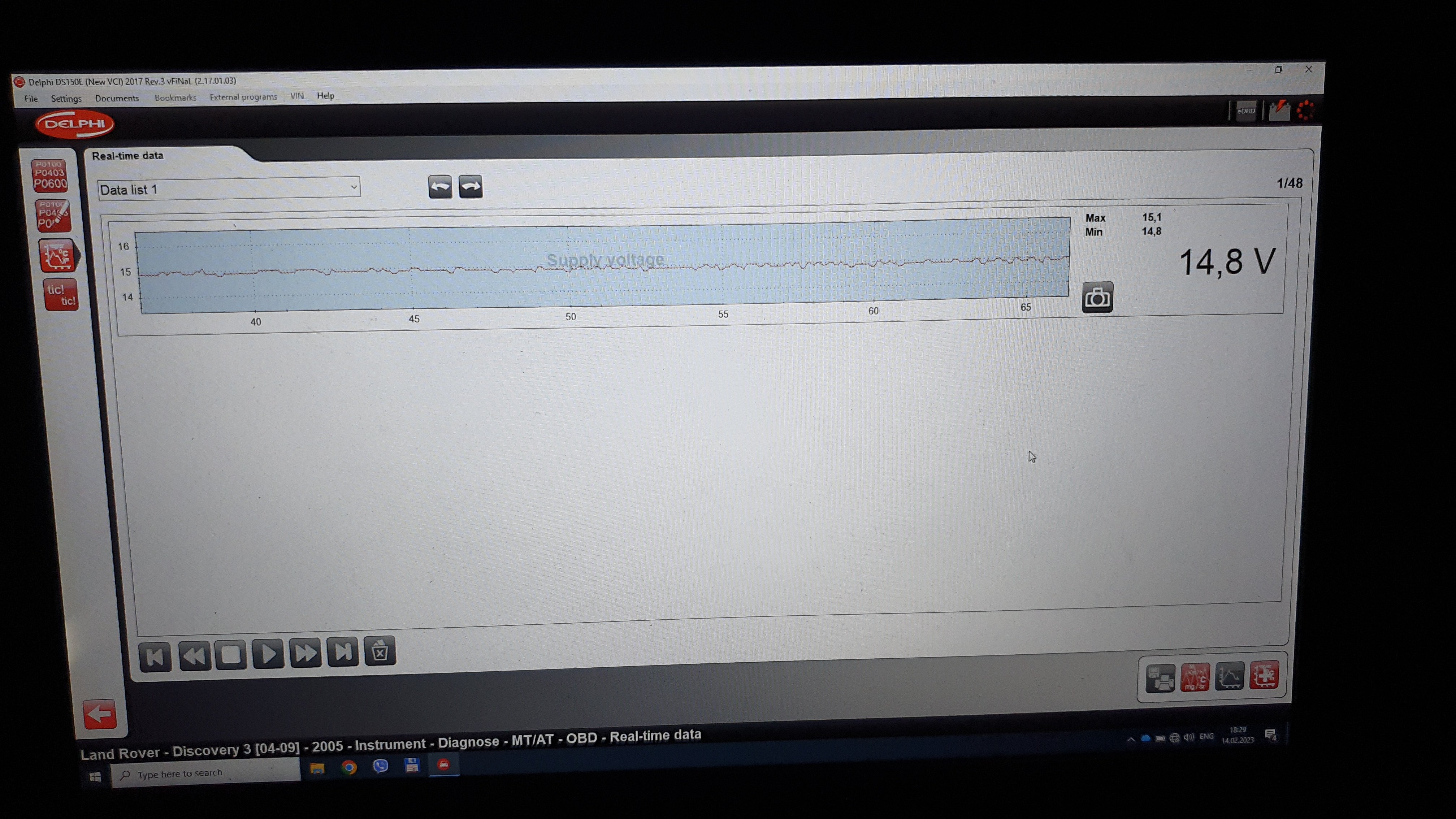

- ODB diagnostika (Delphi DS150E, Instrument modul) mi ukazule, že to lítá mezi 14,8V-15,1V

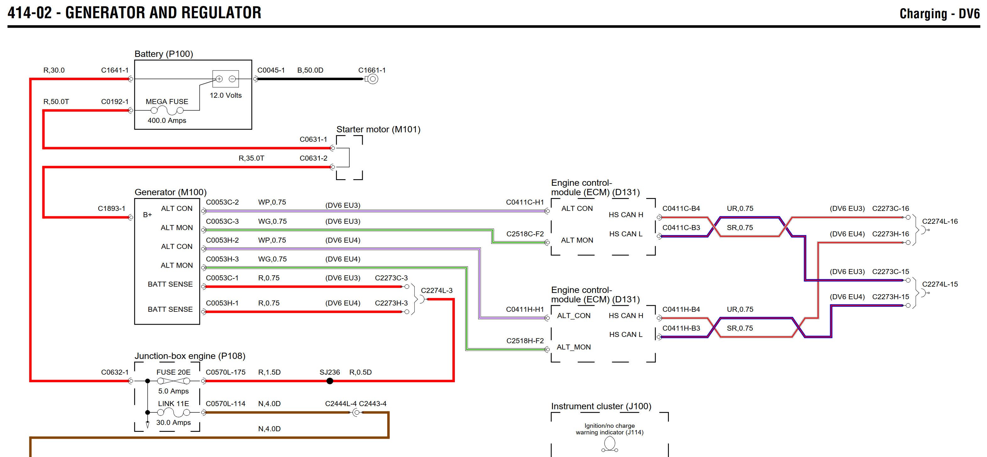

Inteligentní alternátor na D3 už si snímá napětí na "vzdáleném" místě - na akumulátoru, resp. v hlavní rozvodnici v mot. prostoru, přes pojistku č.20. Aby to celé dobře fungovalo, tak musí být kabely a hlavně spoje na kabelech v pořádku. Kdyby se například na pojistce č.20 nebo za ní vytvořil úbytek napětí vlivem nějakého přechodového odporu, tak by řízení alternátoru dostávalo zkreslené informace a měl by tendenci zvyšovat napětí. Ona už to teda tady reguluje řídící jednotka, která to ještě mixuje s ohledem na další vlivy, třeba tu teplotu baterie, kterou kalkuluje ze snímačů motoru, zřejmě z čidla teploty nasávaného vzduchu a možná i dalších.
Možná by nebylo od věci zkontrolovat (proměřit) kabeláž od baterky k rozvodnici a od ní ke konektoru na alternátoru. Napětí 15,2V tady asi nebude problém, to už se tu i někde řešilo.

to mereni na baterii jsem delal normalnim multimetrem (jen ma prenos hodnot pres BT na telefon a zaznamenava prubeh napeti v case, proto ten hezkej obrazek).
kdyz by se nekdo uvolil mrknout do ty diagnostiky, jestli v ramci ODB diagnosticky mu taky vychazi nejaky pokles oproti multimetru na baterii a pripadne jestli mu taky v ODB monitoru nejak osciluje, tak by mi to pomohlo.

OBD diagnostika:
voltmetr primo na baterii:

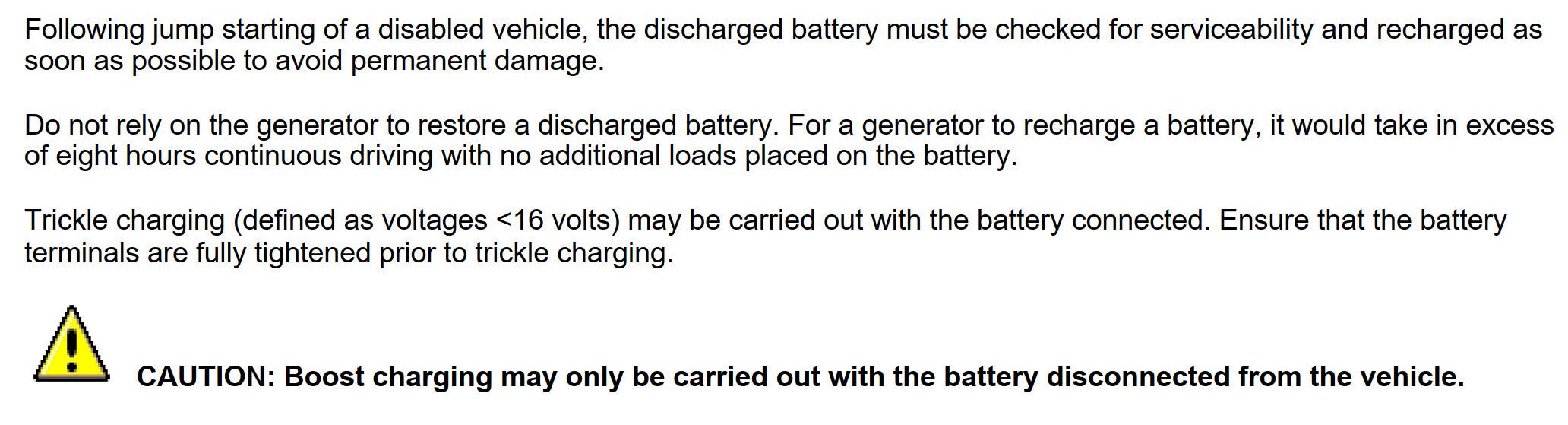

Při externím nabíjení a zapojeném aku do vozu nemá napětí nabíječe překročit 16V.

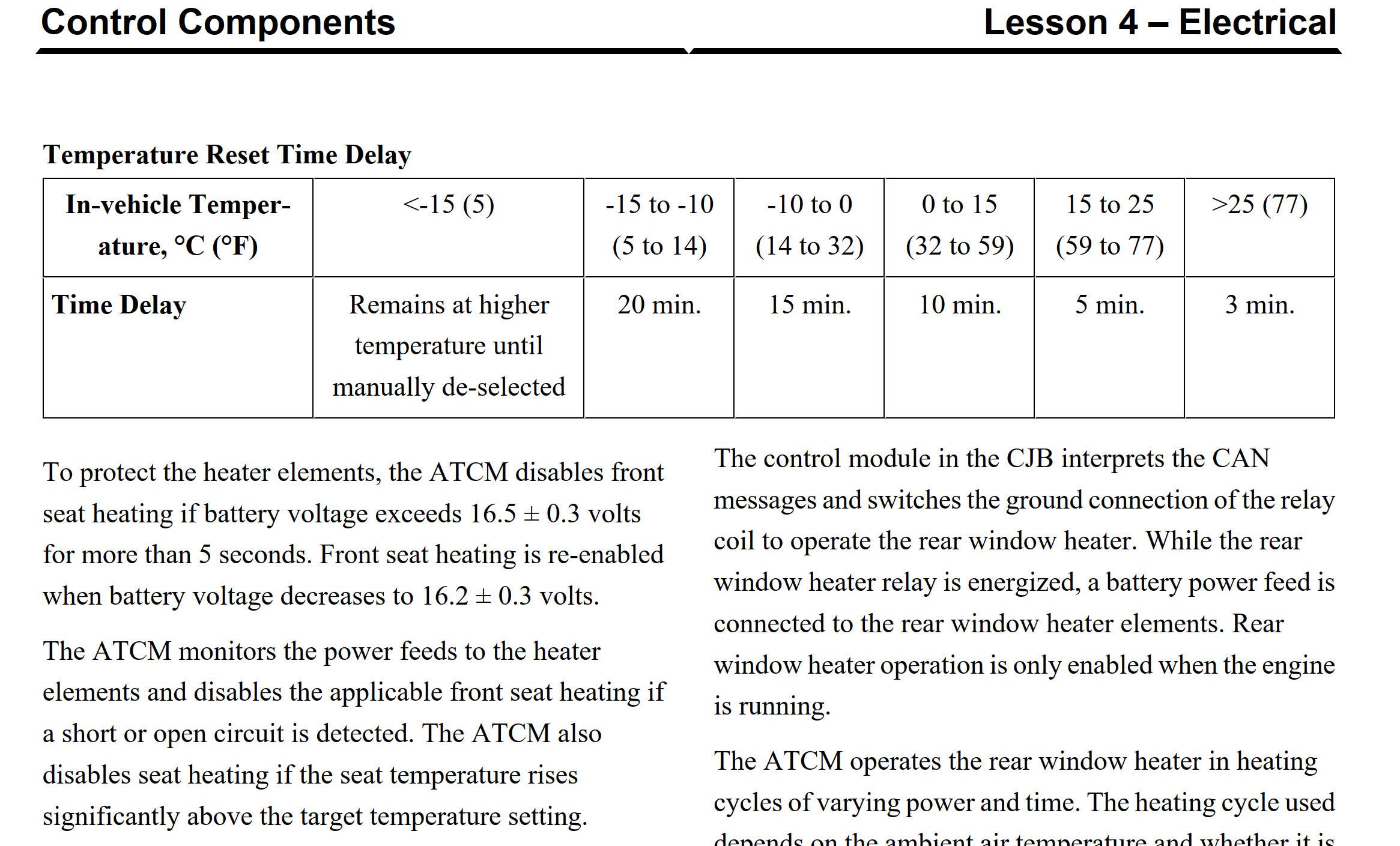

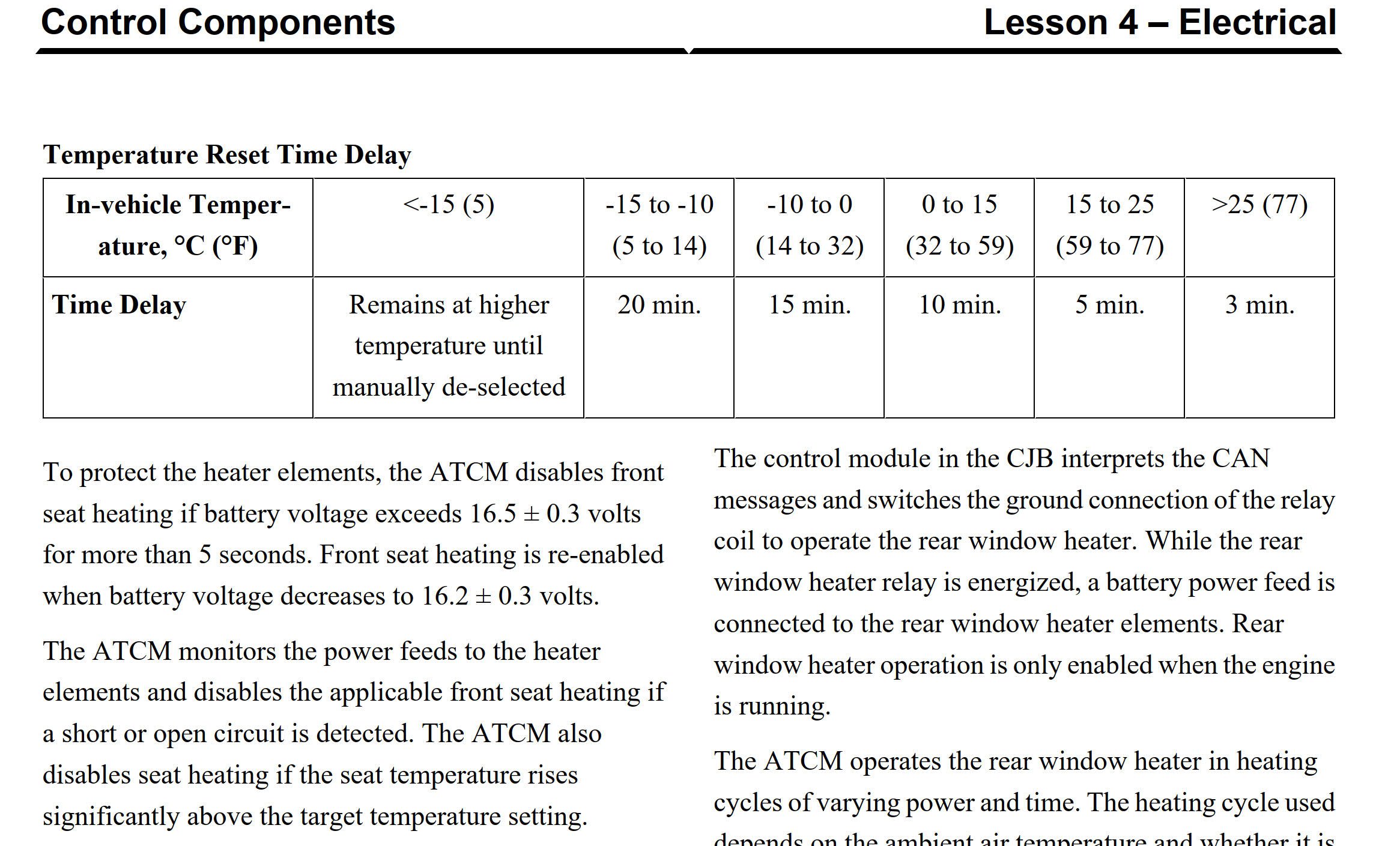

A pak varování v systému výhřevu sedaček, které hlídá max. napětí akumulátoru 16,5V

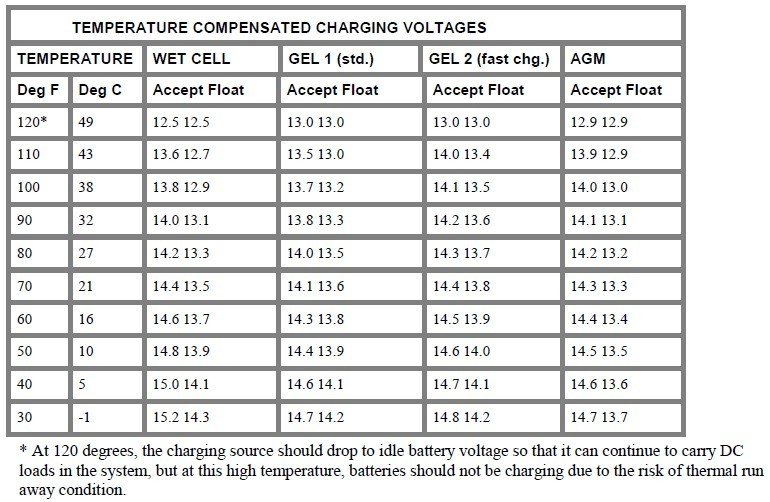

Co se týče nabíjení přes 15V, tak na to může odpovědět kompenzační tabulka dobíjecích napětí s ohledem na venkovní teplotu - čím víc mrzne, tím hůř to do baterky leze a tak je potřeba "přitlačit". To je zmíněno i v manuálu.

Co se týče toho rozdílu napětí v diagnostice a na mulťáku - to je otázka odkud diag bere tu hodnotu co zobrazuje. Nebo tam může být třeba přechoďák. Zkus schválně změřit napětí na výstupu té pojistky č.20. A nebo rovnou úbytek na kabelu mezi ní a svorkou baterie.

Bych změřil zda funguje zpětná vazba baterie k alternátoru. Jestli je na pojistce 20E to samé co na baterce. Za chodu pojistku vyndat zda se dobíjené napětí změní.
