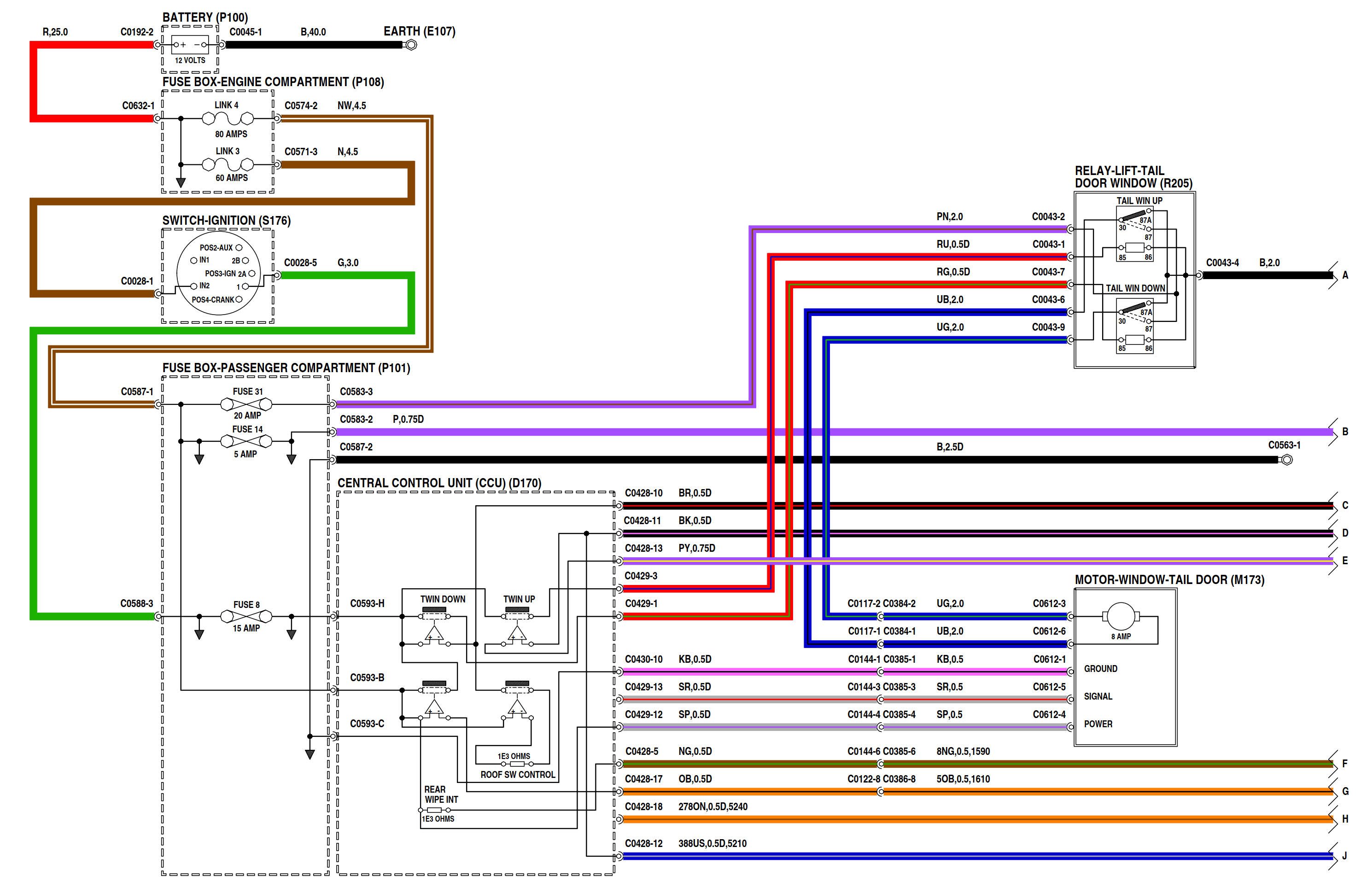

Zatím by jsi ani nemusel nic rozebírat. Jestli jsi schopen měřit, tak vyndej pojistku LINK4 (nejlépe i odpojit baterku) a změř z jejího výstupu odpor drátů až na vstup pojistek, které jsou na ní vázané v pojistkovce v kabině - hlavně číslo 14, 31 (a případně i od nich dál ke spotřebičům). Taky jsou od ní vedeny napřímo kabely k paticím relé - jako třeba R101 - relé pro příslušenství, R143 - relé oken, k centrální ŘJ atd...
Pokud by byly kabely dobré (odpor) a za pojistkama správné napětí, tak můžeš zkusit kostry. Změřit odpor mezi mínus pólem baterky a kostrami na jednotlivých koncových spotřebičích.
Dost by Ti mohla pomoct schémata, třeba v dokumentaci RAVE.
Tady je takový základ

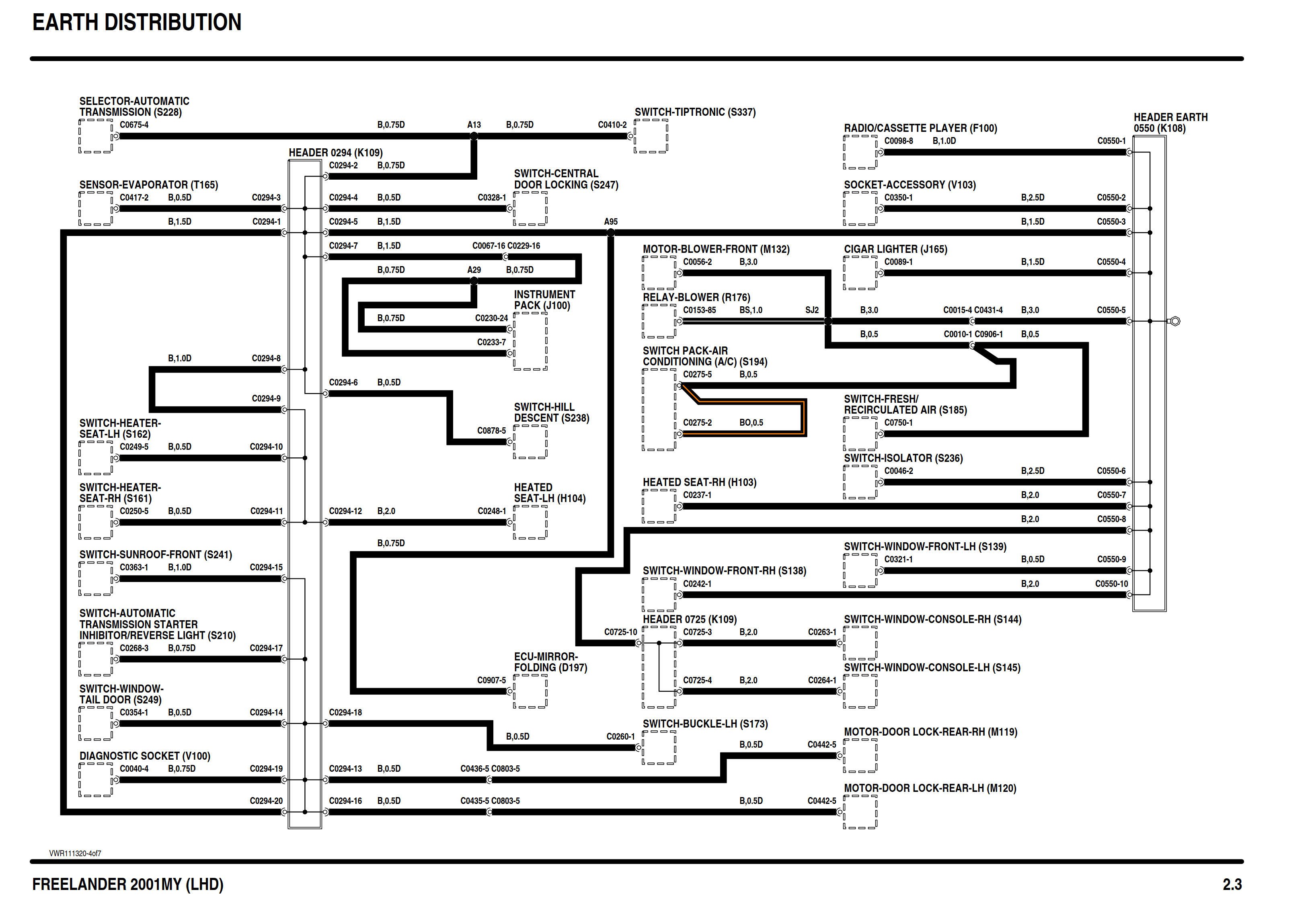

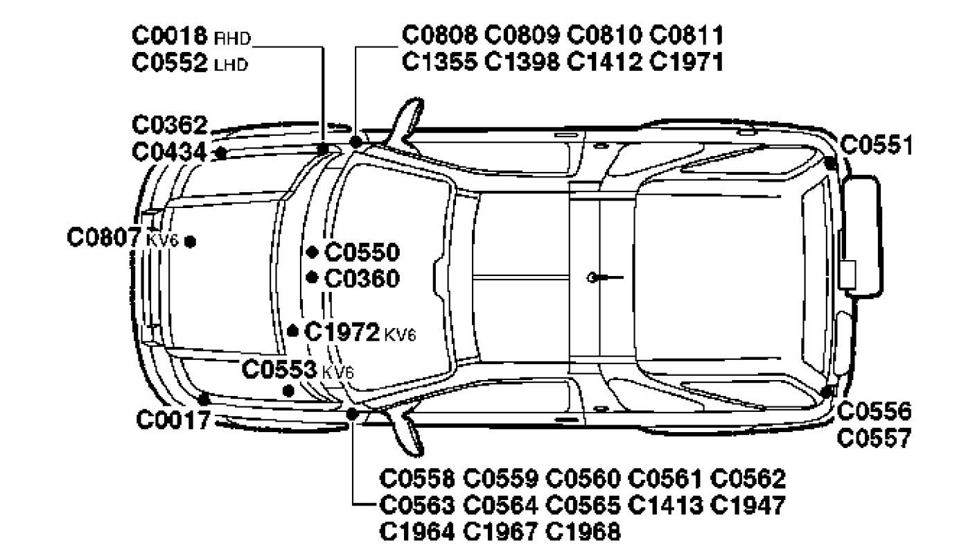

Kostřící konektory (můstky) napadených okruhů

petrb
Příspěvky: 5
Registrován: 07 úno 2023 14:31
auto: freelander softtop
Re: freelander vnitrni elektrika
#6 Příspěvek od petrb » 09 úno 2023 12:28
Tak malý poznatek je , FL4 je v cajku jde na ni proud a z ni taky , pro zkoušku jsem zkusil přivést napětí na pojistky 31 a 14 a spotřebiče funguji jak mají jde úplně všechno , takže to bude někde ve svazku od motorového prostoru, vo když navedu sólo okruh od fl4 na 31a14 ?
