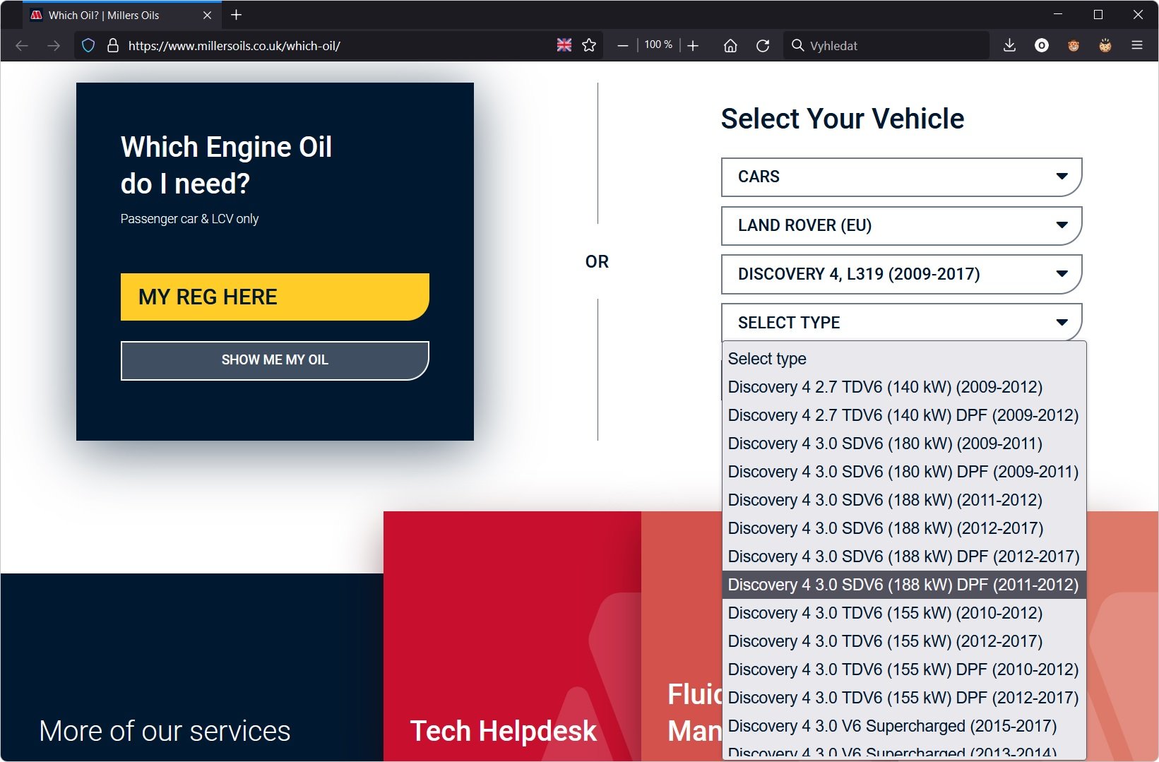

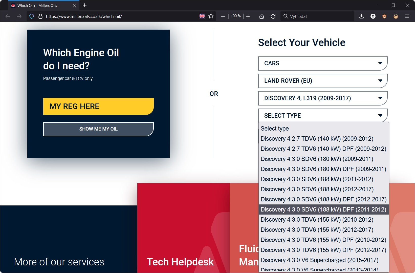

Třeba Millers Oils má v appce 6 různých možností pro SDV6, podle roku výroby, výkonu a DPF.
Jestli se nějak liší objemy jsem nezkoušel.
