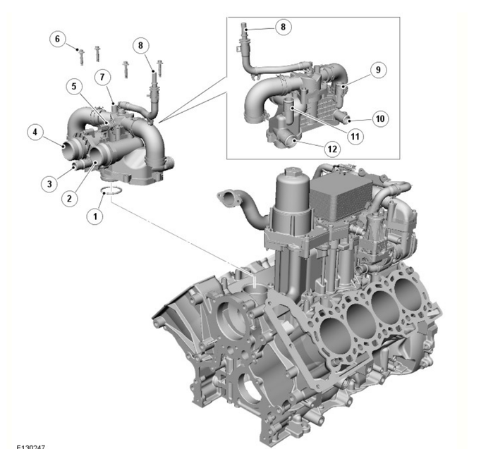

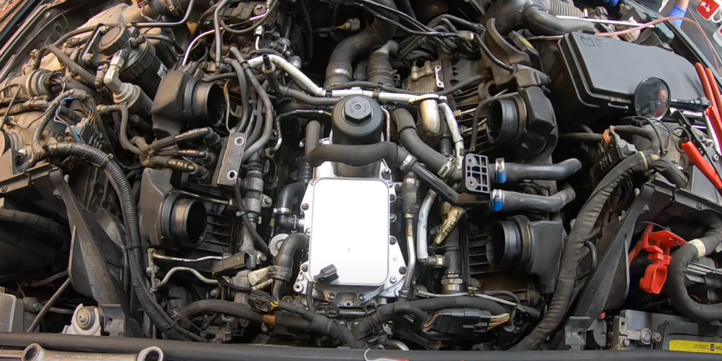

budu řešit únik vody na RR s 4.4 TDV8, zdá se to že to teče mezi hlavami.
Když už se to bude dělat, co vše doporučujete vyměnit?
Nemá někdo nějaký pěkný seznam věcí co objednává předtím než se do toho pustí? :mrgreen:
Je mi jasné, že nebude těsnit jedna věc, ale když už se to musí celé otevřít a zpřístupnit, tak bych to rád udělal pokud možno kompletně ať se tam podruhé nemusí.
Inspiraci si beru tady: https://www.youtube.com/watch?v=7LkFGajpbRg

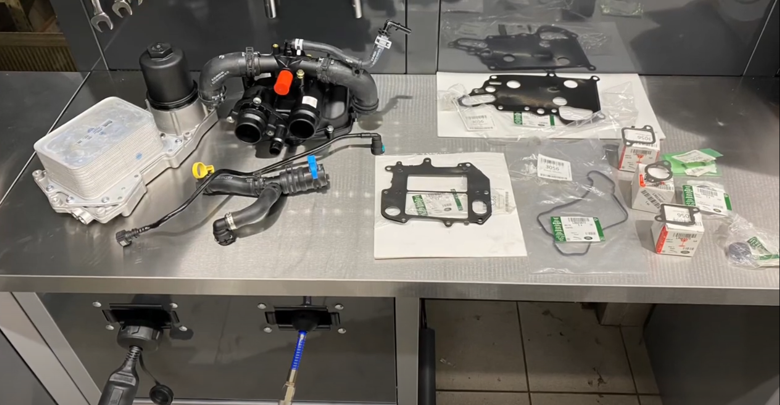

Co jsem zatím našel:
LR110459 těleso termostatu vč. těsnění
LR022690 horní trubky na termostat vč. těsnění
LR023100 těsnění pod základnu výměníku
LR050864 těsnění pro základnu výměníku - boční výstup
LR023072 těsnění
LR022775 těsnění
LR023021 těsnění
LR022895 / LR113200 výměník - tady je zajímavé, že originál je nedostupný, ale dá se koupit Nissens za poloviční cenu, což je snad prvovýroba
LR022718 hadice s Tčkem a kolínkem
LR023145 těsnění
pak tam má ještě nějaké dva pytlíčky na pravé straně stolu které jsem nerozklíčoval
+ počítám, že se rovnou zkontrolují žhavičky
+ doporučují rovnou vyměnit motorový olej, protože se kontaminuje chladící kapalinou
Případně je zbytečné to dělat takhle kompletně, nebo jaký máte názor vy zkušenější? :wink: Auto funguje bez problémů, ale kapalina se lehce ztrácí a stíhá se vypařovat na motoru, je vidět že jen nějaké zbytky jdou po motoru dolů a většina na zem ani nedokápne.
Vzhledem k dostupnosti dílů v ČR to z většiny budu objednávat předem z UK, proto bych rád pokud možno kompletní seznam ať se auto zbytečně nezasekne na dílně.
