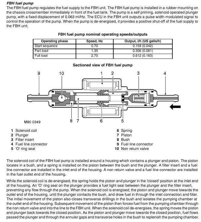

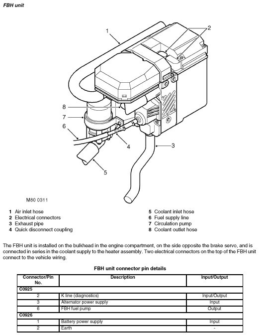

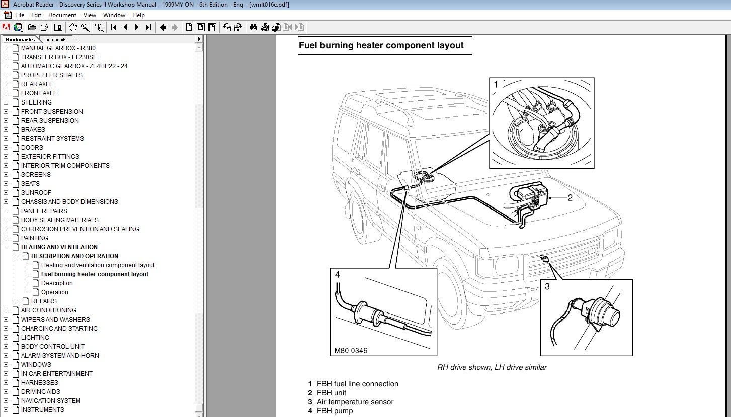

Je to v sekci topení - Heating and ventilation
Včetně podrobných popisů komponent
FBH jednotka topení.jpg (60.59 KiB) Zobrazeno 2856 x
FBH pumpa.jpg (141.24 KiB) Zobrazeno 2856 x

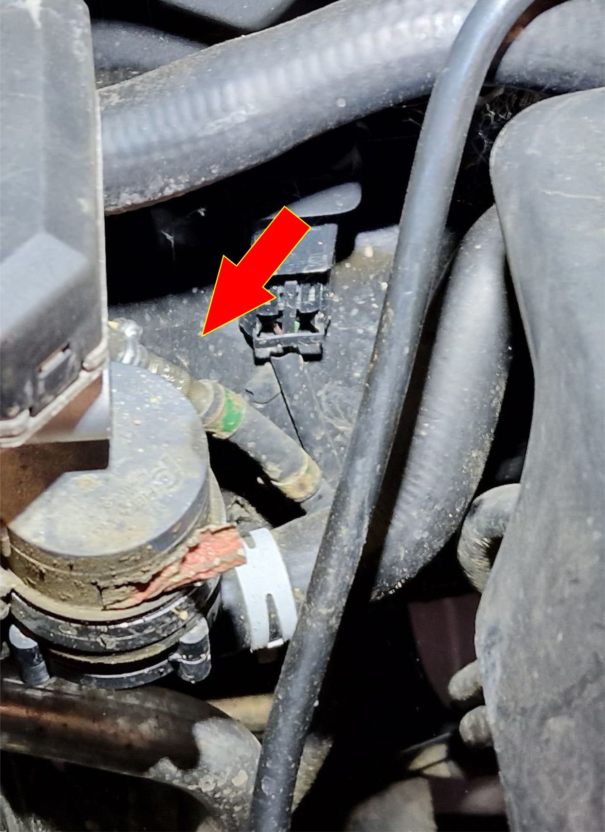

Čerpadlo nalezeno, odpojeno a teď to celé podstrčím někomu šikovnému, aby to dotáhl do konce. Když už jsem šmejdil pod autem, tak jsem okouknul stav s ohledem na korozi. A musím to pochválit, drží se statečně:)
