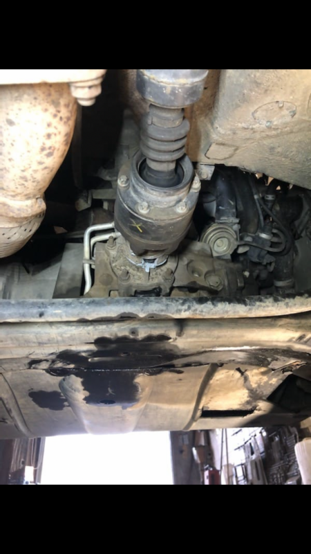

Ahojte, pozdravujem všetkých.

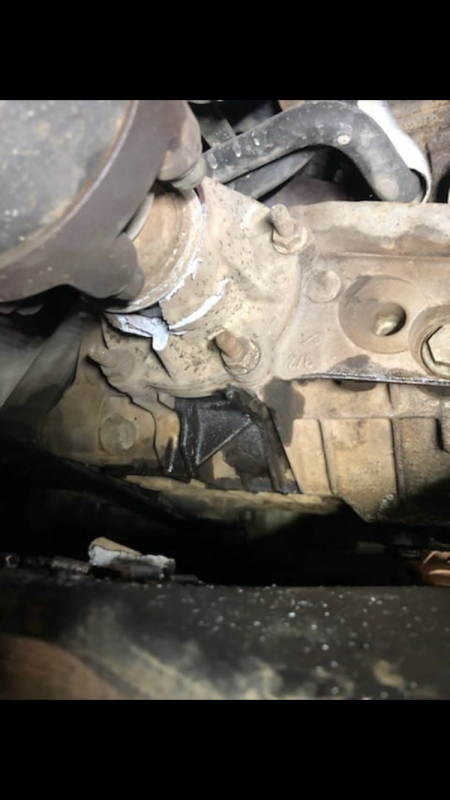

Aj napriek tomu že som mal pocit že moje visco funguje normálne, na dialnici pri vysokých otáčkach niečo v aute prasklo, auto stratilo ťah a odvtedy hrozne zvuky kvílenia a klepotu z prednej časti auta, po zhodnotení v servise to vyzerá tak že IRD je kaput. IRD sme vsak nerozoberali, netusim ako to vyzera dnu.
Moja prvá otázka je či je potrebne vymeniť komplet celé IRD (financna pálka) alebo je možné ze to je len predná, očividne trhnutá cast. Moj plan je pravdepodobne sa uplne zbavit visca a nechat iba prednobezku.
Sám s tým toho moc nezmôžem a auto je takmär nepojazdné, stalo sa mi to celé po prichode do Prahy, som tu sluzobne na týžden a uvazujem či je možné s tým nieco do mojho odchodu spravit.
Nenasiel som tu ziadneho ochotneho servisaka v Prahe kt.by sa na to pozriel. IRD som nasiel na srototvisku za 14K, kludne by som ho kupil a zhodil visco, ale potrebujem niekoho kto to vie. Nemáte prosím tip, radu?
Ďakujem pekne

Udelej z toho předokolku a mas to pojizdni dom

Obávám se, že bez funkční IRD nepůjde ani předek, když je z ní výstup na pravou poloosu, nebo se to soukolí v ní kousne, pokud už se nekouslo. Vyndat jen kardan, v tomhle stavu už asi stačit nebude :(

1. Myslim odelat i tu hrušku vytahat zuby a zaslepit plechem
A vymenit olej třeba to bude alespon pojizdny
2. jina ird
https://auto.bazos.cz/inzerat/160316277 ... i-dily.php
