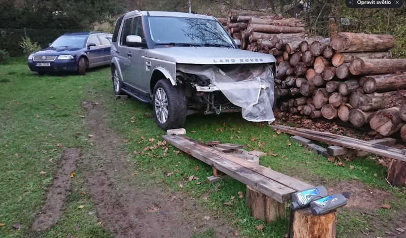

Tak všem zúčastněným děkuji za spolupráci. Světe div se, ale jak je z foto zřejmé, tak se operace: "odbrždění" zabrzděného Mopadžiho povedla.
za pomoci Pašíka byl stažen z nájezdů

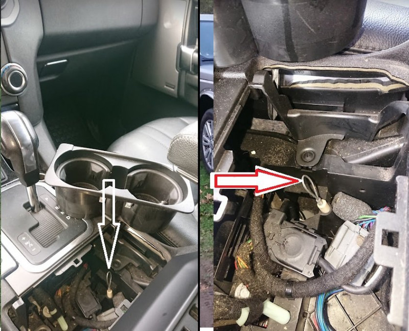

Jen pro ty nadšence, co někdy v budoucnu budou provádět podobnou operaci, ať již z jakéhokoliv důvodu, tak postup je následující:
Nejprve si jako já, musíte nechat někým poradit (tedy pokud čirou náhodou již nevíte), kde že se nachází to udělátko pro odbrždění, kdýž jste již provedli tu blbost a nechali jste zabrzděno :Ja blb:
Jak vidno z obrázku, tak je to vcelku jednoduchý, vydloubnete schránku na kelímky / lahve a kuk, je to tu
Lanko je tam, co ukazují šipky
Očkem v lanku prostrčte šroubovák a silou zatáhněte. Nebojte se jak já minule, chce to opravdu krapet víc zabrat, trošku to lupne a ejhle, najednou zničehonic, je mazlík volný.
Musím konstatovat, že když to pak jeden již ví, tak celá operace zabere sakum prdum cca 60 sekund a to i s podáním šroubováku (když víte kde jej máte). Já jsem to řešil tři dny, nejprve jsem odmontoval kardany (zcela zbytečně, zařazen je neutrál) pak jsem hledal a s pomocí místních uživatelů i našel to lanko a nakonec jsem se pochlapil a zatáhl větší silou ...

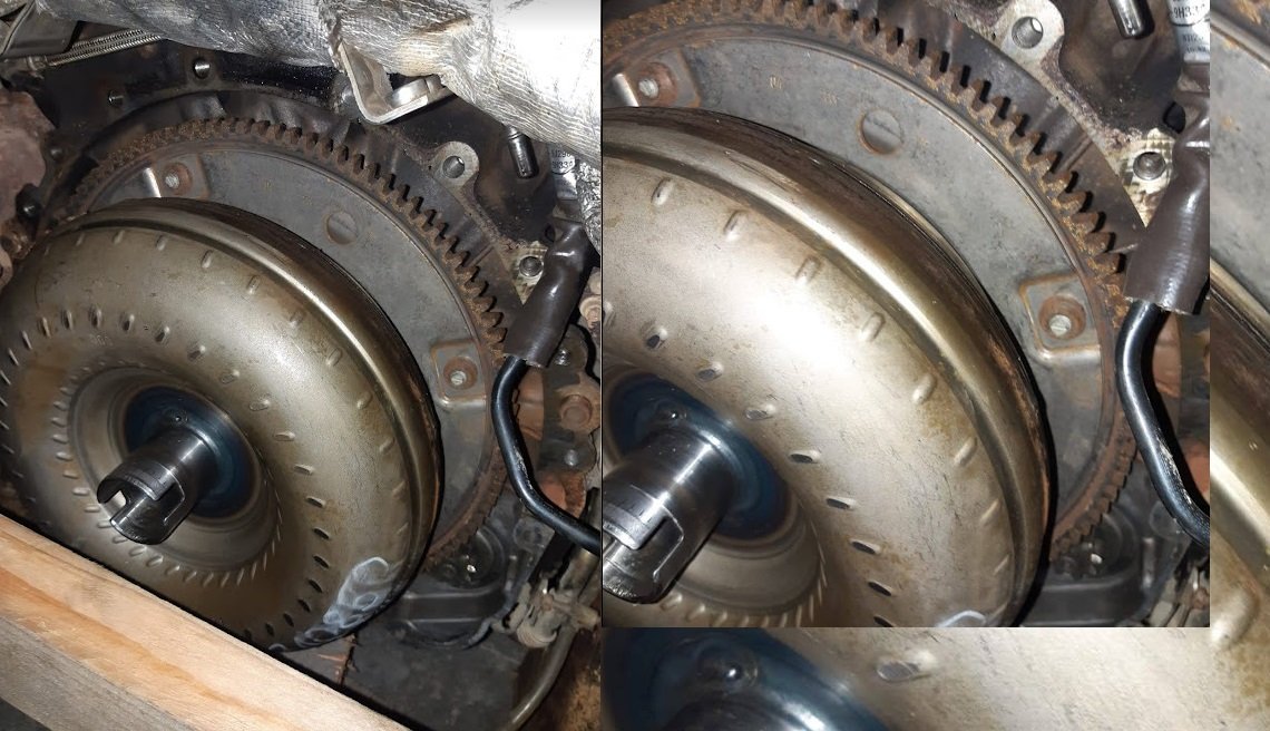

Mam kontrolní otázku:
:hmm: "má tady někdo tucha, jak se sundává tahle věc"
Co to je, tohle neznám, tohle u pašíka fakt nemám ...
Jak na to a neb když musí motor ven.
Napsal: 14 lis 2022 10:25
od Kokesek
