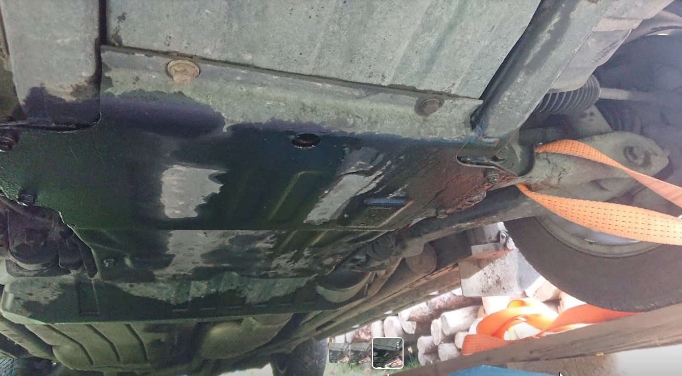

#4 Příspěvek od TomikV » 09 lis 2022 10:02

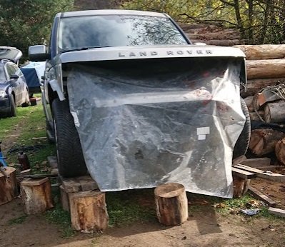

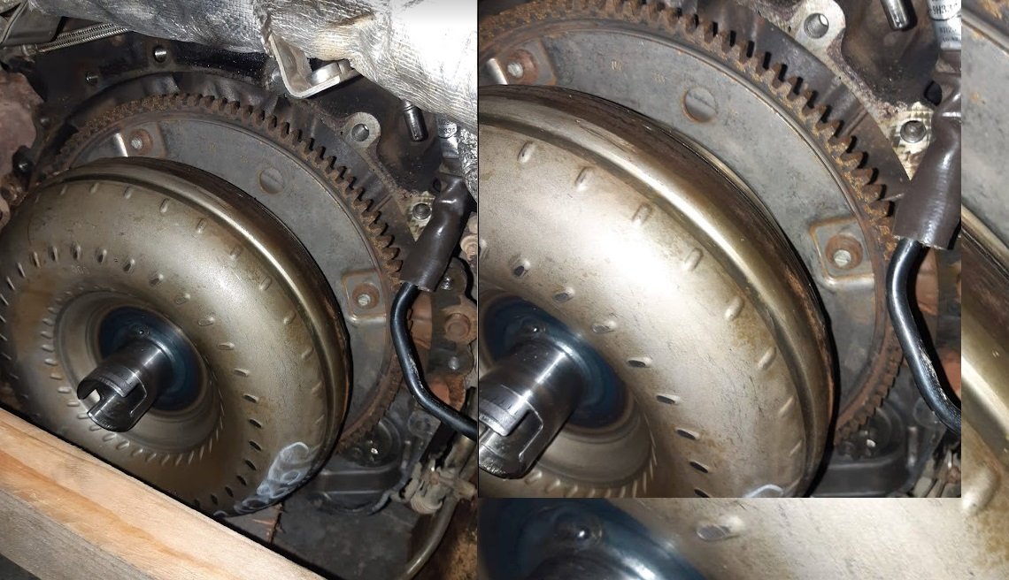

pan Mopadži
pan Mopadži
Mazlik (Mopadži).jpg (72.03 KiB) Zobrazeno 21174 x
První pohled zespodu, vše od oleje.

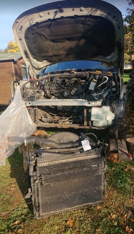

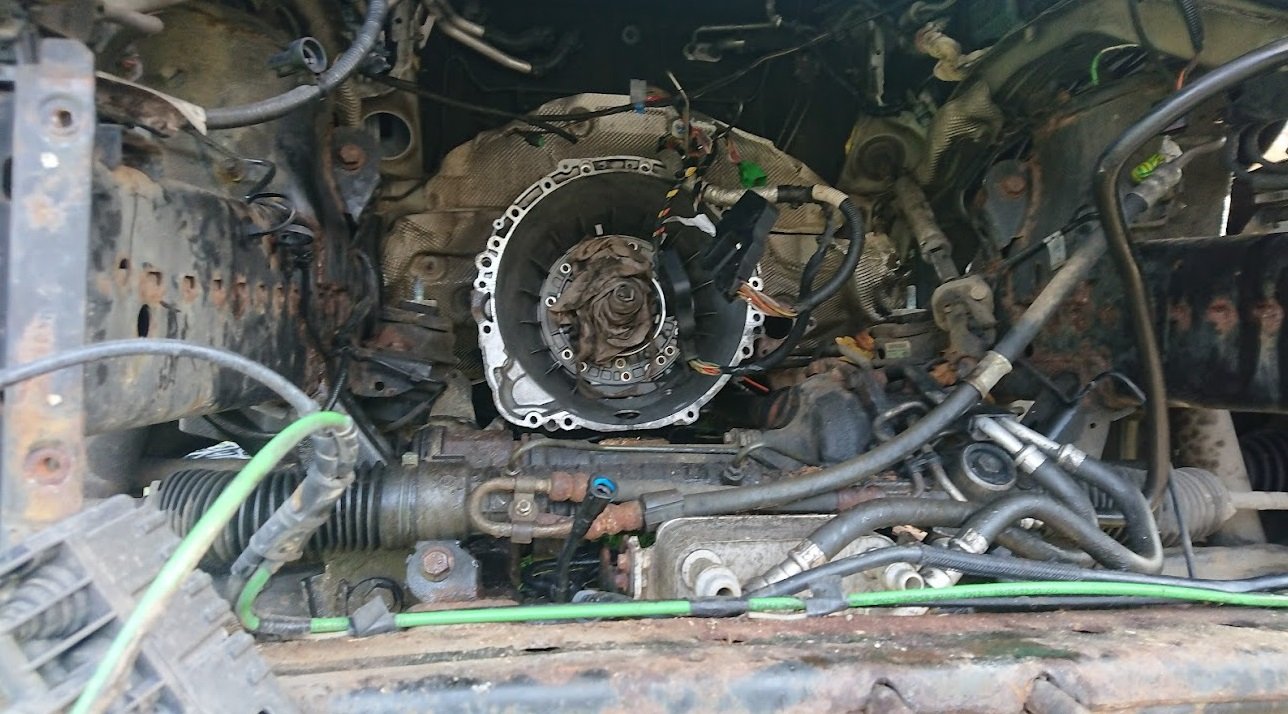

Tak tohle byl rovněž oříšek (jako vše co děláš poprvé) nechtělo se mu ven, ale nakonec to vzdal.
chladič je konečně venku.jpg (108.22 KiB) Zobrazeno 21174 x
chvilku předtím, nežli byl odebrán
Trvalo to necelé dvě hodinky, krapet přemýšlení a hrubé síly, ale zadařilo se a je venku

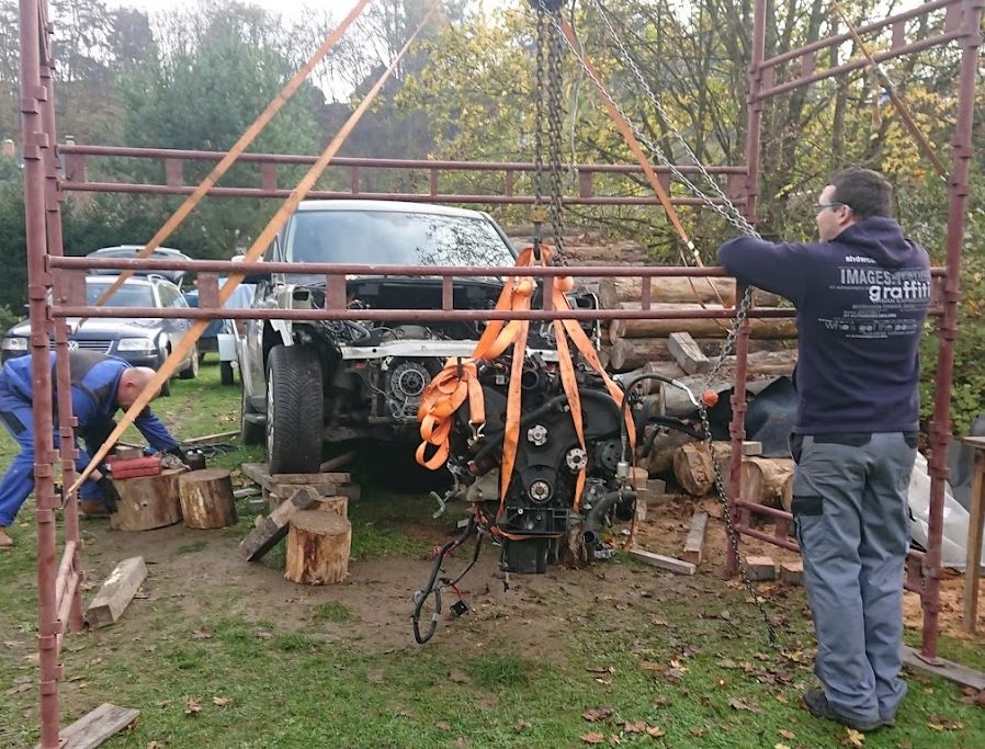

#5 Příspěvek od TomikV » 09 lis 2022 10:06

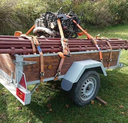

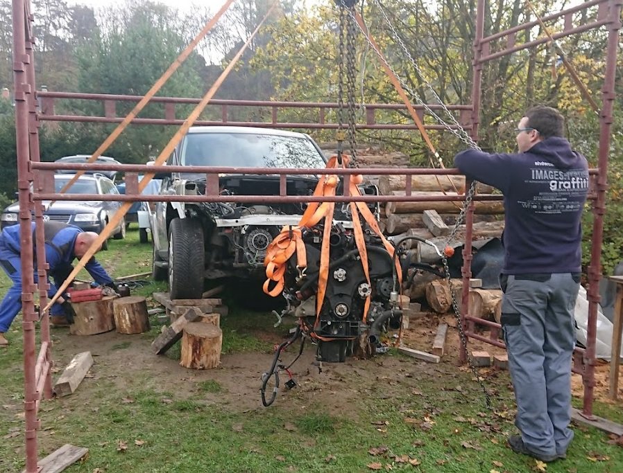

:grin:
Naložen a připraven k deportaci
čeká na odvoz.jpg (68.43 KiB) Zobrazeno 21172 x
Pan Mopadži rovněž čeká. Hned jak jej odbrzdím tak pojede domu.
taky čeká na odvoz, hned jak jej odbrzdím, pojede domu.jpg (43.63 KiB) Zobrazeno 21172 x

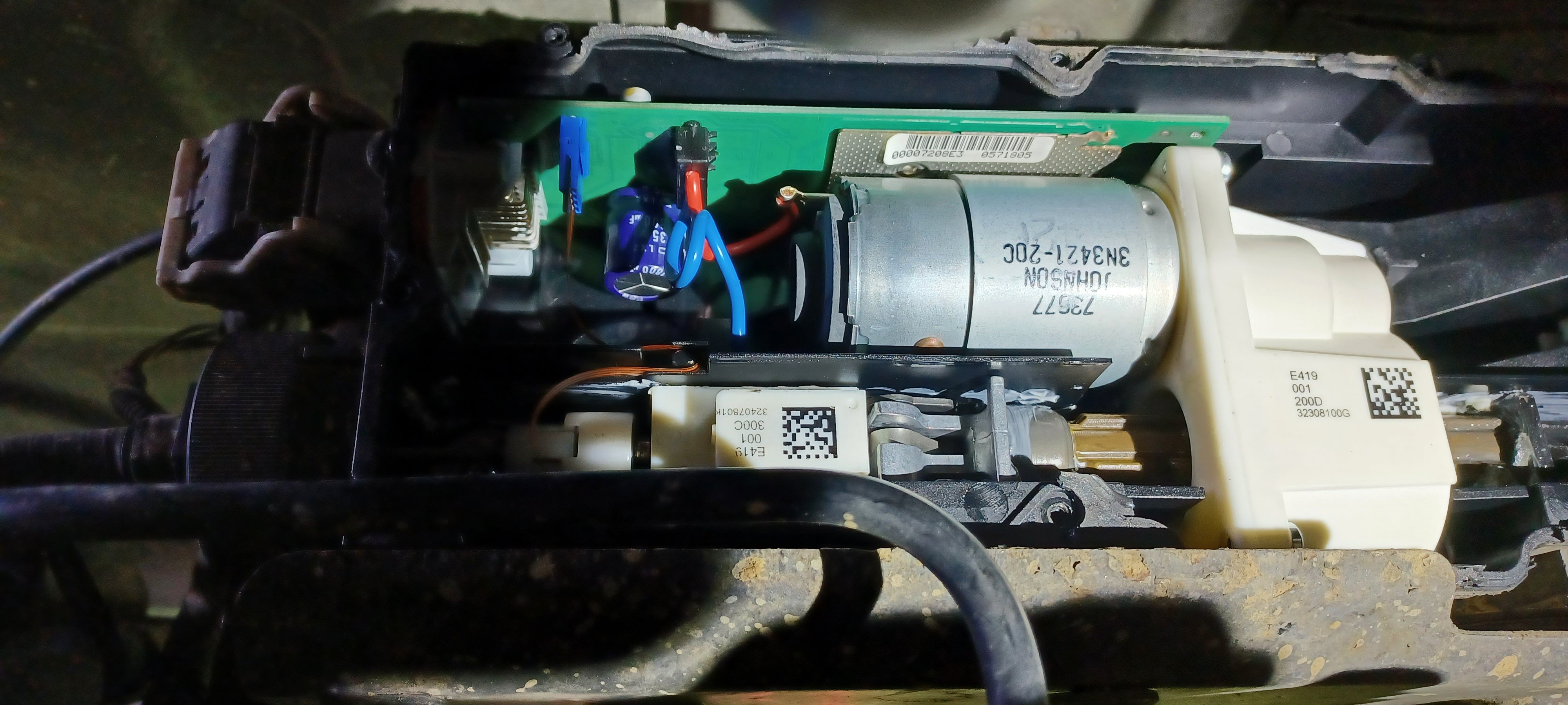

Balu1989 píše: 09 lis 2022 09:44 nevím jakou máš převodovku, ale princip je podobný: https://www.youtube.com/watch?v=kqyBkN-Y1CQ
Sice to bylo krapet, ale opravdu jen krapet, jinak, nicméně zabrzděné to opravdu asi není, zatahal jsem za lanko a nic se neudálo.
Odblokování brzdy
Odblokování brzdy
odblokování brzd.jpg (34.55 KiB) Zobrazeno 21115 x
kdo hledá tak najde, lanko k odblokování brzd
kdo hledá tak najde lanko k odblokování drzd.jpg (44.29 KiB) Zobrazeno 21115 x

Balu1989
Příspěvky: 613
tel.: 725 594 313
auto: D4
Bydliště: Dobříčkov (Benešov)
Re: Jak na to a neb když musí motor ven.
#8 Příspěvek od Balu1989 » 09 lis 2022 14:32
kdybych věděl že máš 6q tak bych ti poslal jiný odkaz.
nestačí trochu zatahat, musí se táhnout přes nějakou páku, začal bych provlečením šroubováku a pokračoval dále.
PER ASPERA AD ASTRA

#12 Příspěvek od RomanS » 10 lis 2022 11:25
TomikV píše: 09 lis 2022 13:35
mne to neslo ani tak ako pisu v navode ... musel som dat dole kryt motorceka rucnej brzdy a tam to rozpojit pomocou skrutkovaca a hla vsetko povolilo ... v podstate ti to odpoji lanka od seba ... este by som pouvazoval o tom, ze prestrcis lankom kus tycky od zdvihaka s tym hacikom a na druhy koniec das skrutkovac a poriadne trhnes ... mne to neslo ale kamosovi som to takto uvolnil ... inak uz len rezat lanka ak je toteda brzdou ale inak uz ta tam nema co drzat ...

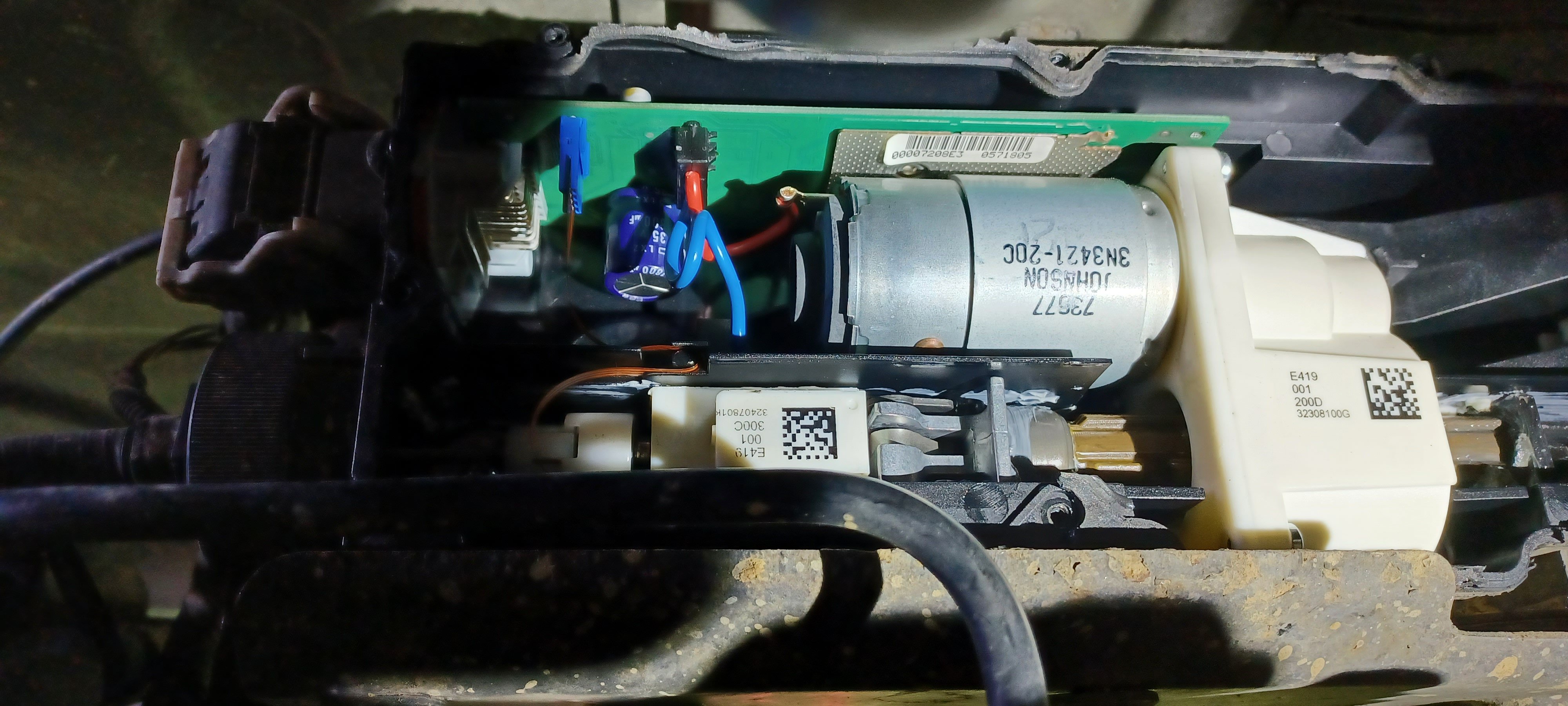

:angry jsi blázen, řezat lanka :ty jeden...: ....ne ne, normálně to chodilo, tak pokud neurvu to oko, tak by to mělo snad povolit.
Nicméně, naveď mě, kde že je ten motorek, jeden nikde neví :Pohoda:
Bude to ještě sranda hold. Včera jsem přemýšlel, že bych zapáčil, ale neměl jsem hold odvahu .... :smirk

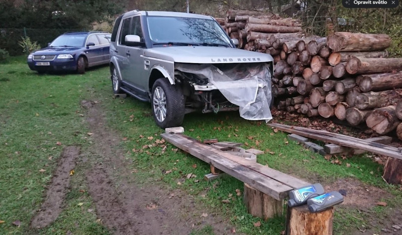

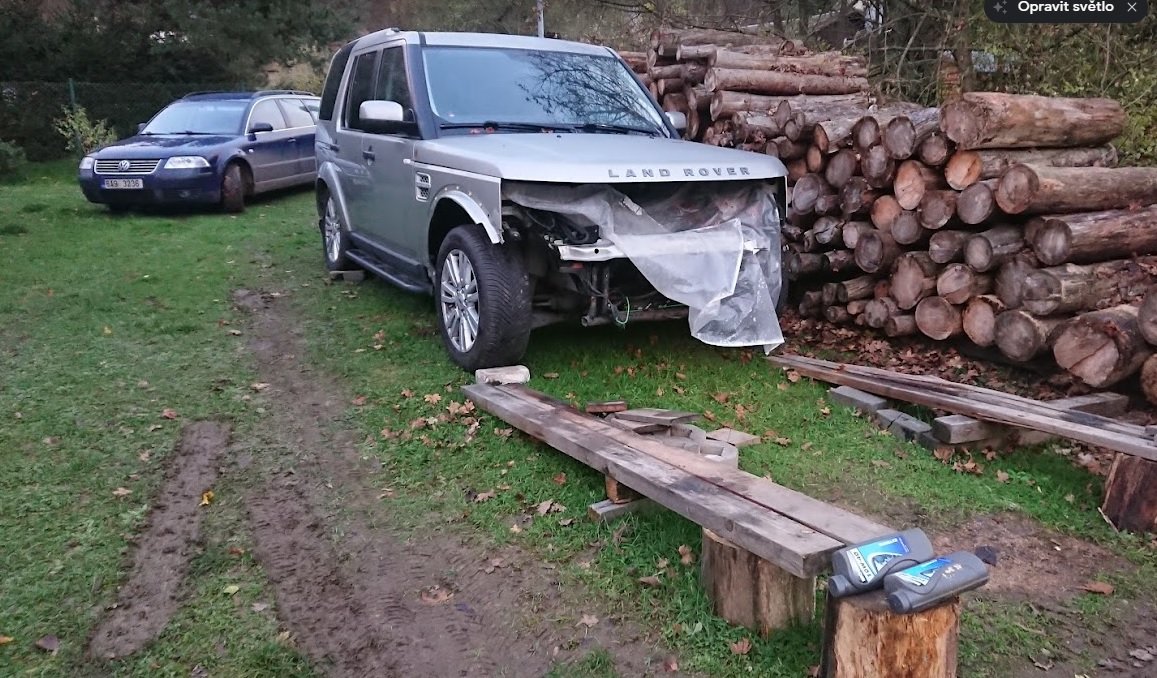

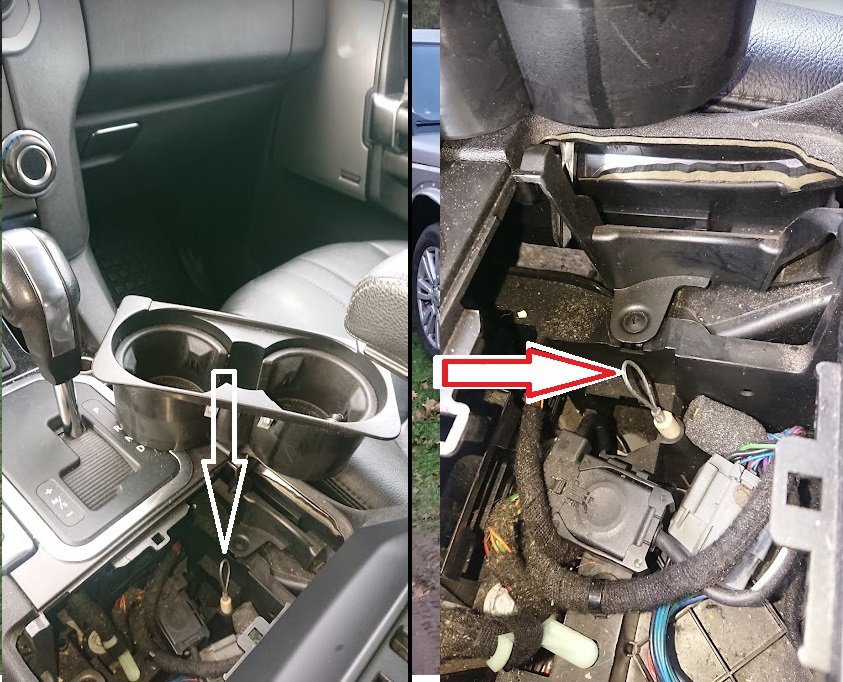

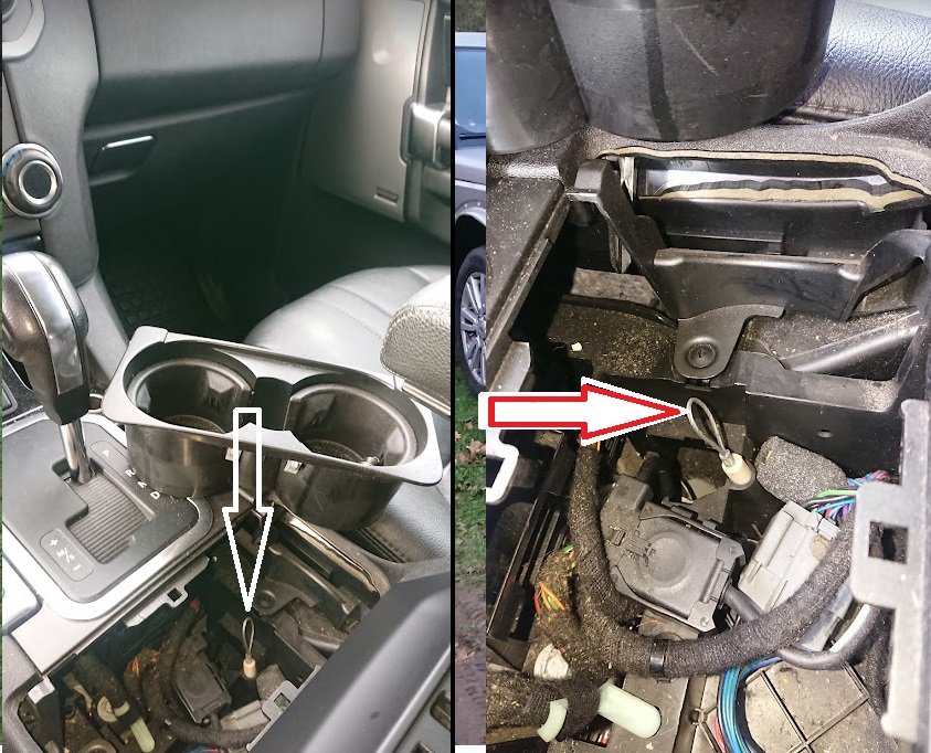

Tak všem zúčastněným děkuji za spolupráci. Světe div se, ale jak je z foto zřejmé, tak se operace: "odbrždění" zabrzděného Mopadžiho povedla.
za pomoci Pašíka byl stažen z nájezdů

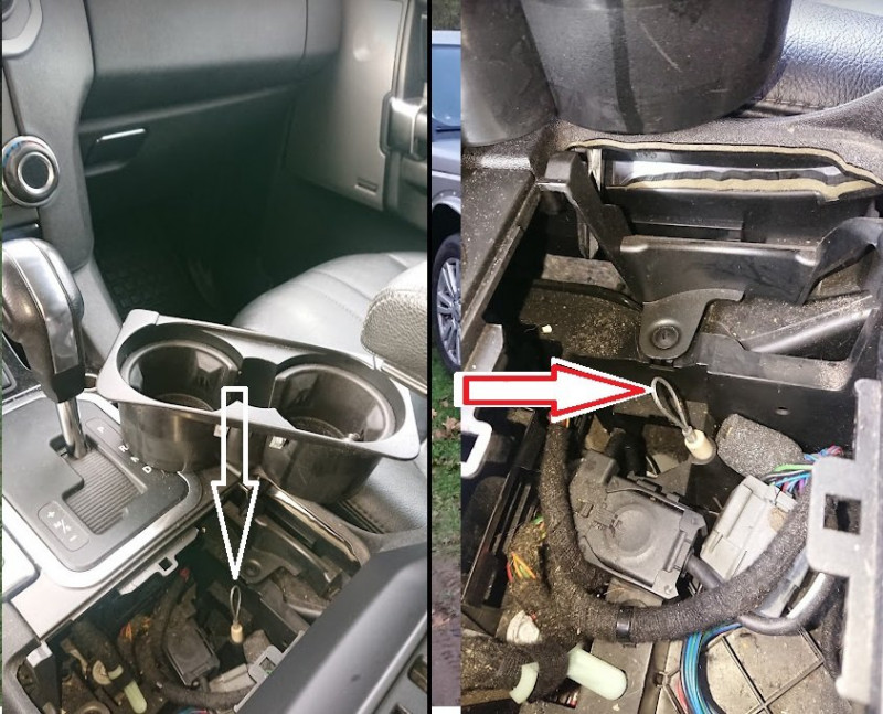

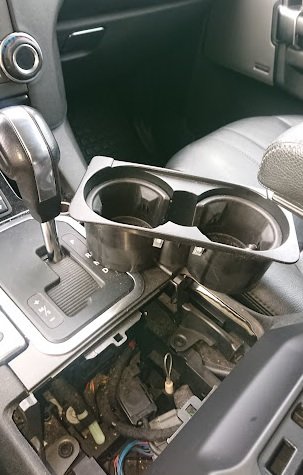

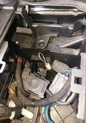

Jen pro ty nadšence, co někdy v budoucnu budou provádět podobnou operaci, ať již z jakéhokoliv důvodu, tak postup je následující:
Nejprve si jako já, musíte nechat někým poradit (tedy pokud čirou náhodou již nevíte), kde že se nachází to udělátko pro odbrždění, kdýž jste již provedli tu blbost a nechali jste zabrzděno :Ja blb:
Jak vidno z obrázku, tak je to vcelku jednoduchý, vydloubnete schránku na kelímky / lahve a kuk, je to tu
Lanko je tam, co ukazují šipky
Očkem v lanku prostrčte šroubovák a silou zatáhněte. Nebojte se jak já minule, chce to opravdu krapet víc zabrat, trošku to lupne a ejhle, najednou zničehonic, je mazlík volný.
Musím konstatovat, že když to pak jeden již ví, tak celá operace zabere sakum prdum cca 60 sekund a to i s podáním šroubováku (když víte kde jej máte). Já jsem to řešil tři dny, nejprve jsem odmontoval kardany (zcela zbytečně, zařazen je neutrál) pak jsem hledal a s pomocí místních uživatelů i našel to lanko a nakonec jsem se pochlapil a zatáhl větší silou ...
Sláva i přes všechny počáteční problémy je pan Mopadži uvolněn a hned, jak seženeme odvoz, bude odvezen domu, kde mu bude dopřáno.

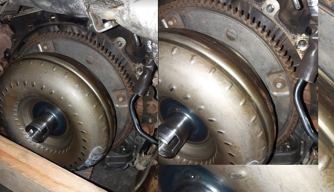

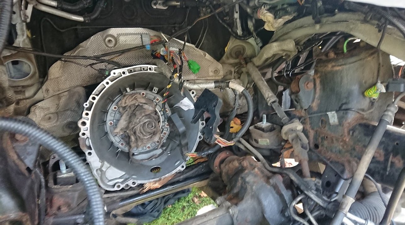

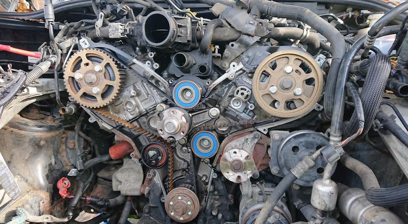

Když mě již potkala ta "radostná událost", rozhodl jsem se to vzít z gruntu. Jedna dílna, pod vedením Karla, bude se mordovat s motorem a druhá dílna (to jsem já) se pokusí vylepšit to ostatní. Neočekávám, že by to bylo do vánoc hotové, půjdu kus po kuse a vše co bude jakkoliv napadeno zubem času, bude opraveno, případně vyměněno.
Takže, tím se klidně oprava motoru může krapet táhnout, určitě se vše podstatné i zde objeví (předpokládám spoustu problémů, způsobených neznalostí), a co se týče rámu, kastle a podobně, tak jsem si dal čas do léta. Pak to celé zase nějak poskládáme a oživíme.
Vše co napadla rez, musí být renovováno .....

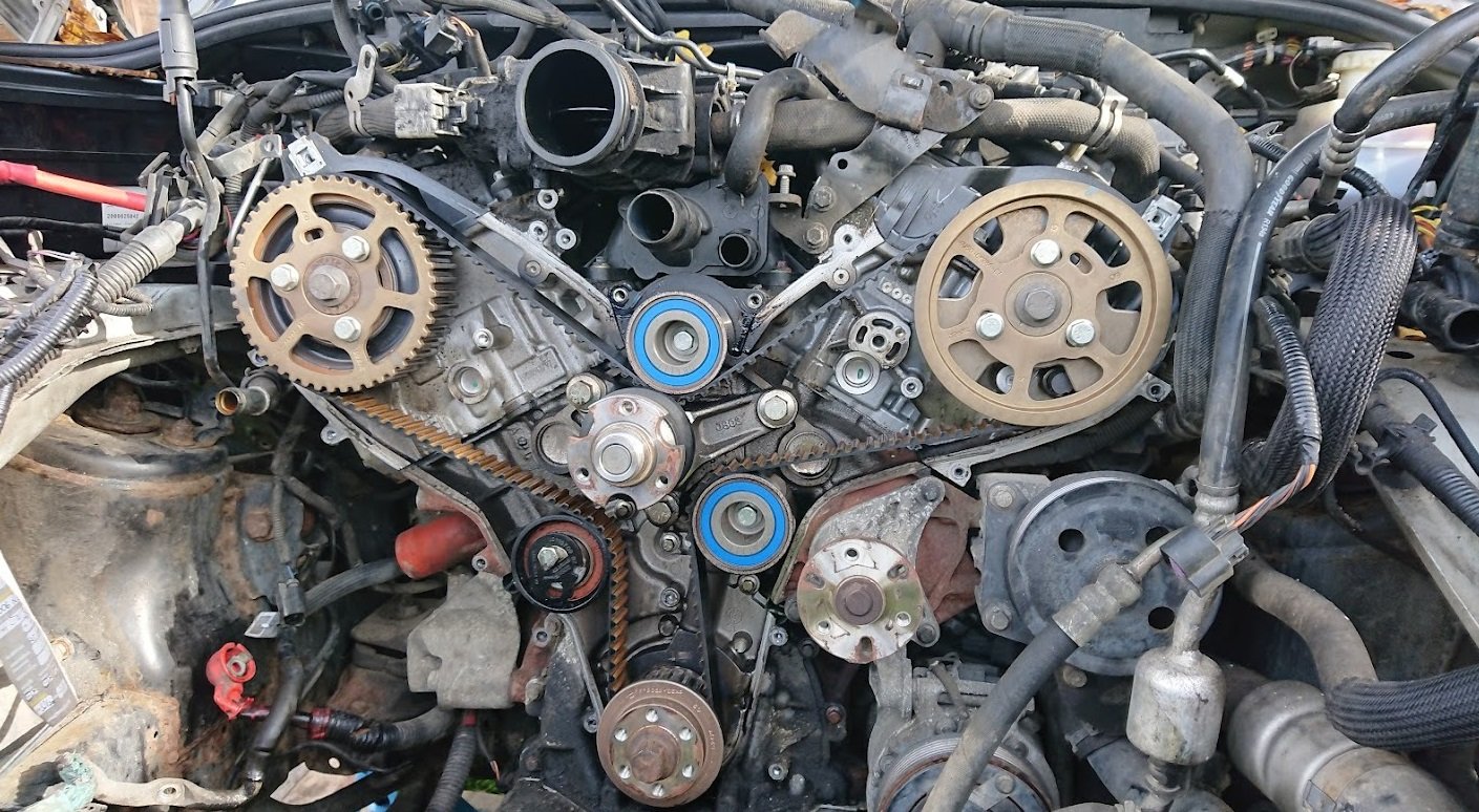

Kde je motor
Kde je motor
Tomáš
TomikV
Příspěvky: 135
Registrován: 09 říj 2021 00:00
tel.: 603863539
auto: Discovery 4
Bydliště: Beroun

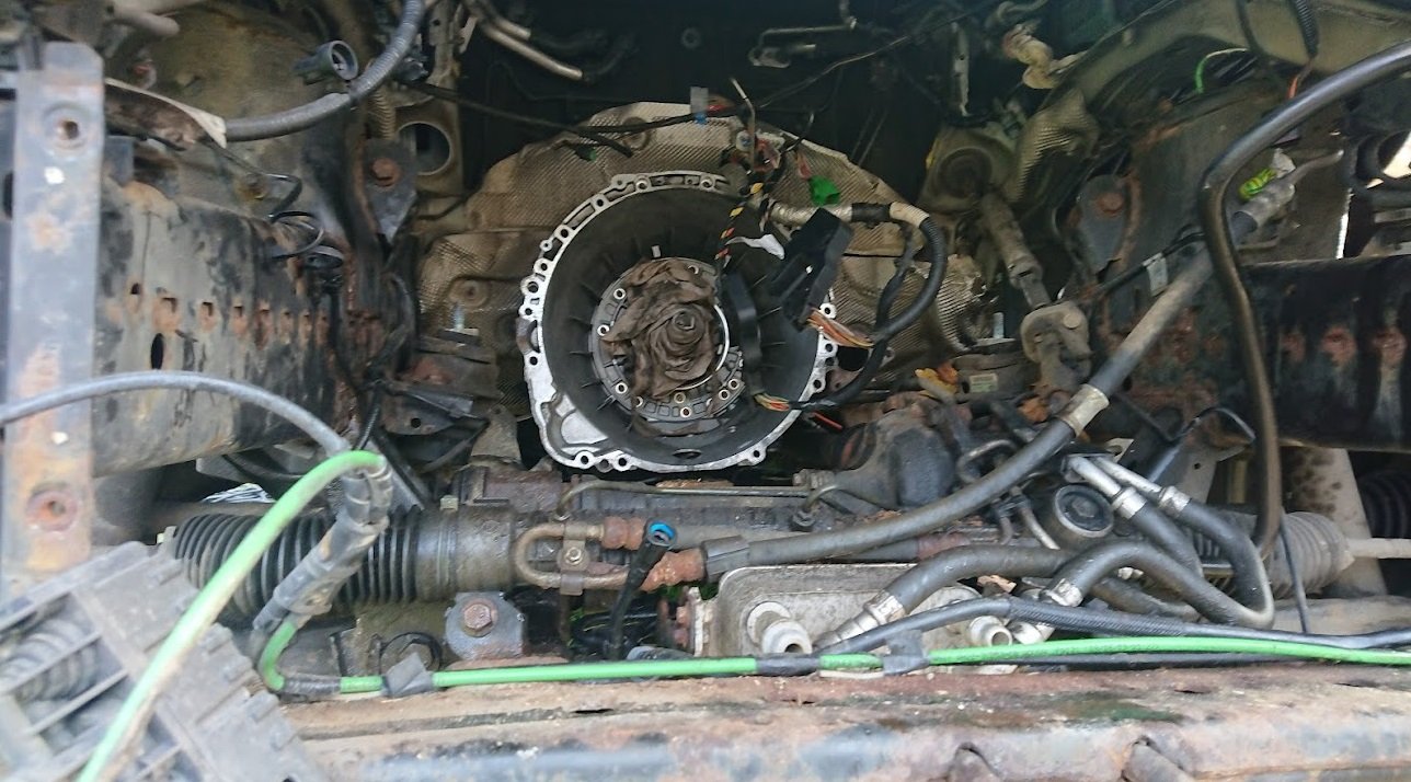

#19 Příspěvek od TomikV » 13 lis 2022 21:27
Mam kontrolní otázku:
:hmm: "má tady někdo tucha, jak se sundává tahle věc"
Co to je, tohle neznám, tohle u pašíka fakt nemám ...

[emoji23][emoji23][emoji23] Tomiku normalne to odsroubuj. A jesti ti nejde otocit klikou tak to vyndej cele i s klikou tu kulatou vec.. To bude zabavne tema kdyz se zaseknes uz na epb a potom hned na menici[emoji85] problemy teprve prijdou. Aby si pochopil trochu princip fungovani mechaniku motoru bylo by dobre si pustit nejake chytre videa na youtubu…
