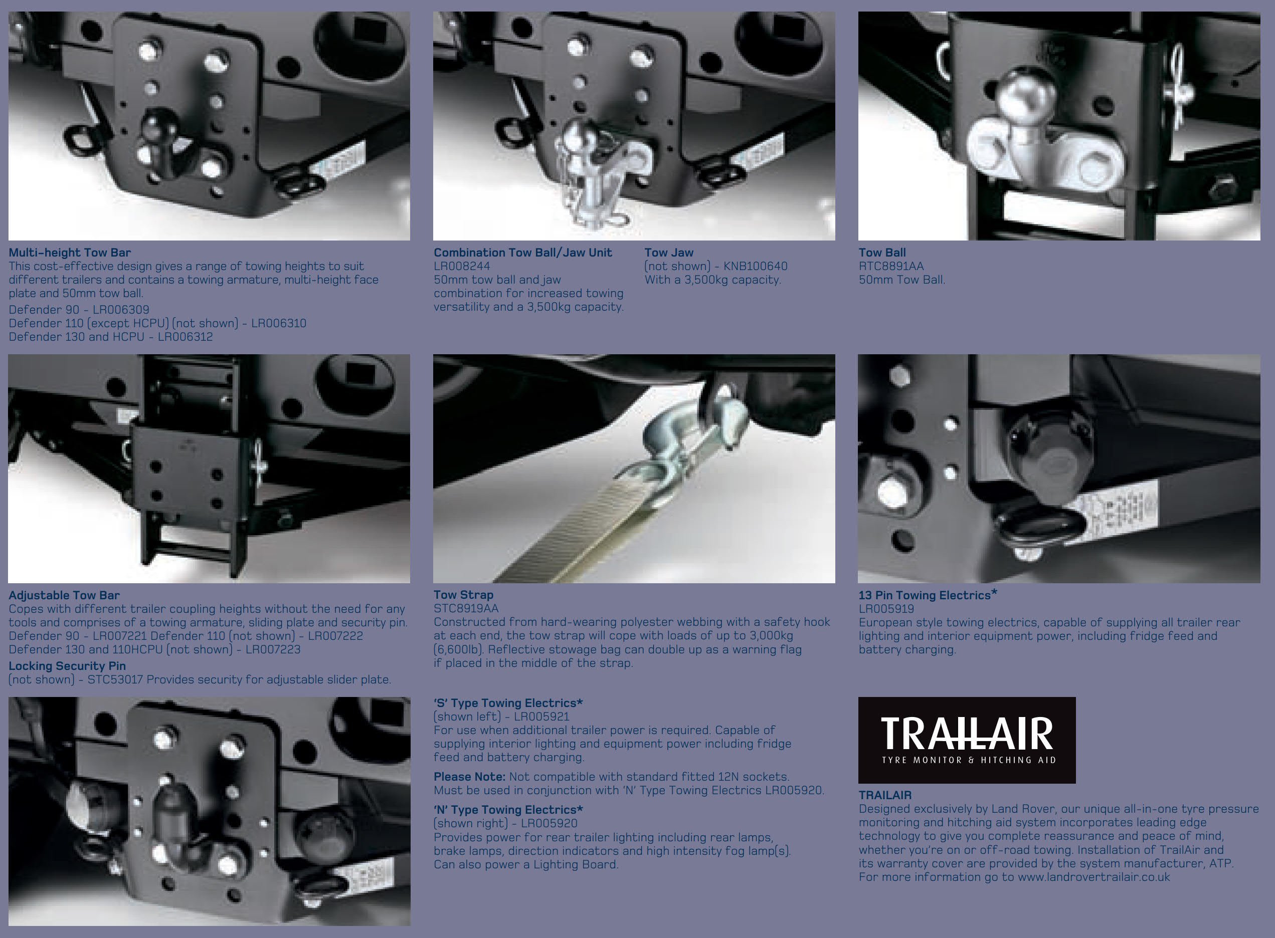

Dobry den,
viete mi poradit ake tazne zariadenie dat na defender puma 110 2010? a kde sa da kupit?
potrebujem nieco jednoduche co bude splnat ucel nic specialne
dakujem

Tady je přehled oficiálních tažných zařízení z prodejního katalogu k Pumě.

to prve sa mi váli na sklade :rofl

Jestli budeš mít z čeho vybírat, tak si rozmysli, jestli potřebuješ výškově nastavitelné. A hlavně, jak moc ti bude vadit, že v terénu se to chová jako zákopový pluh.

#5 Příspěvek od puma defender » 04 lis 2022 08:10
Zoberiem ho, gulu samotnu mam aj ten L profil, potrebujem ten cely ram na uchytenie da sa?
dakujem
