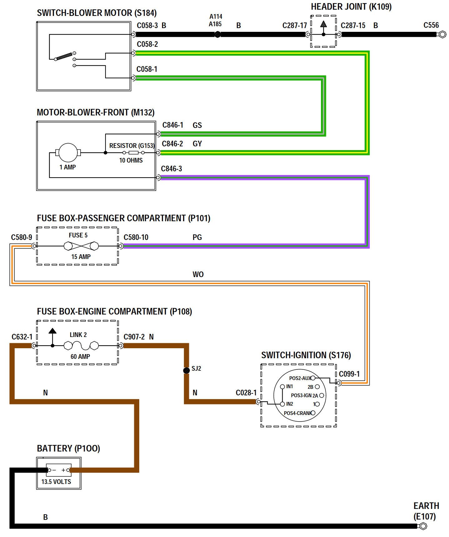

Ale když máš zdravej rám, neteče do něj (doufám) a dobře jede, tak to je supr začátek. Asi nemá cenu vyjmenovávat na co všechno koukat, je to veterán a problém může přijít odkud koliv - brzdy, řízení, čepy,...
Tak Tobě Defík na seznámení nachystal větrák topení
. Je to vcelku jednoduchý okruh, bez relé (tedy pokud do něj nějak nezasáhla ta klimoška). Vyndej a zkoukni přepínač/regulátor na pravé straně kapličky, taky jsem to měl zoxidovaný (ale tak nějak to běželo). Popřípadě vyndej i pojitku č.15 a můžeš mezi ní a regulátorem pohodlně změřit kabeláž a rovnou i vinutí motoru ventilátoru (bude hádám cca 10Ohmů, na větvi s předřadným odporem o 10Ohmů víc). A taky můžeš od regulátoru zkontrolovta kabel od přívodu kostry třeba vůči mínus pólu baterky.

Ventilátory jsem zatím nevyřešil, pojistky byly první co jsem zkoušel, i jestli do nich vůbec něco teče.. teče..
Tak zkusím proměřit dál. Snažím se na to jít “selským rozumem”, vylučovací metodou a tak. Spíš mne napadlo zeptat se zkušenějších, jestli někdo neřešil (tlačítko hledat nenašlo nic kloudného), ať neobjevuju Ameriku, popř. zkušenost s dodělávanou velkou klimou.
Děkuji za schémata a tipy! Dám vědět!

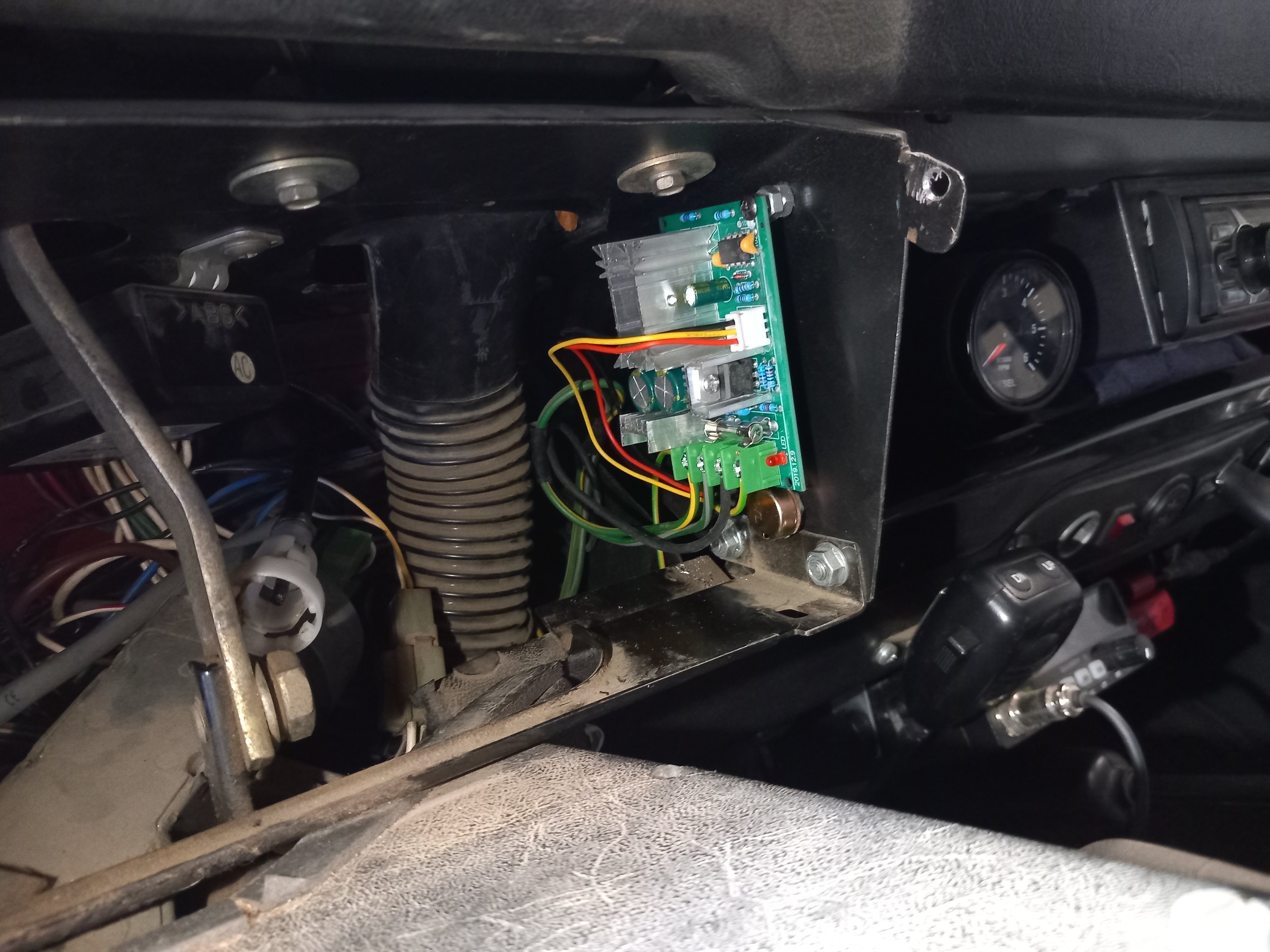

Toto lepšie ako klasický dvojpolohovy regulátor

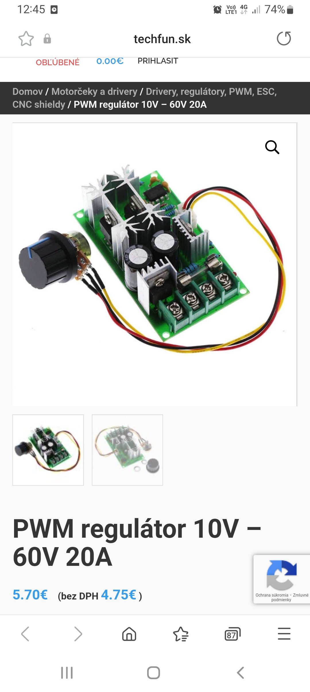

To je stavebnice nějakého PWM regulátoru ? A jakto že Ti tam jdou pořád ty dva původní zelené, s tímhle už stačí jeden napájecí drát a z druhé strany původní plus, ne ? Nebo Ty jsi to celé předrátoval a teď je jeden ten zelený kostra a druhý napájecí "plus" (regulační) ?
Sloužim lidu! :-)
Re: Defender 300 Tdi, penězožrout na dlouhé večery
Áno ako vravíš. Zelenozlty z práva je napojený na pôvodnú poistku č.5. Čierny je kostra. A tie dva sú ako výstup čiže jeden kostra a druhy plus a idú pôvodnou cestou ku motorčeku a tam sú prepojené priamo na motor bez odporu. Mne nevyhovovali len dve polohy vždy som chcel niečo medzi ako 0.5 a 1.5 a toto je parádička. A je to PWM.Tazik1992 píše: 29 zář 2022 20:34To je stavebnice nějakého PWM regulátoru ? A jakto že Ti tam jdou pořád ty dva původní zelené, s tímhle už stačí jeden napájecí drát a z druhé strany původní plus, ne ? Nebo Ty jsi to celé předrátoval a teď je jeden ten zelený kostra a druhý napájecí "plus" (regulační) ?

To je zajímavá inspirace. Tam kdyby se dal místo původního přepínače tahový potenciometr, tak by to bylo stylové retro. A ta původní "stupnice" by konečně měla význam
Sloužim lidu! :-)
Ten motorček berie 5A to dava jedine PWM. Ten potenciometr by bol mega a kúril by ti tam
A ozaj na ten prepínač je aj tiahlo ktoré pri nule úplne hore zavrelo vstup do kabíny. To som nikdy nevyužil ale vyviedol som to lanko pod kapotu a možno to v lete keď používam klapky pod oknami zavriem aby nešlo tadiaľ teplo...

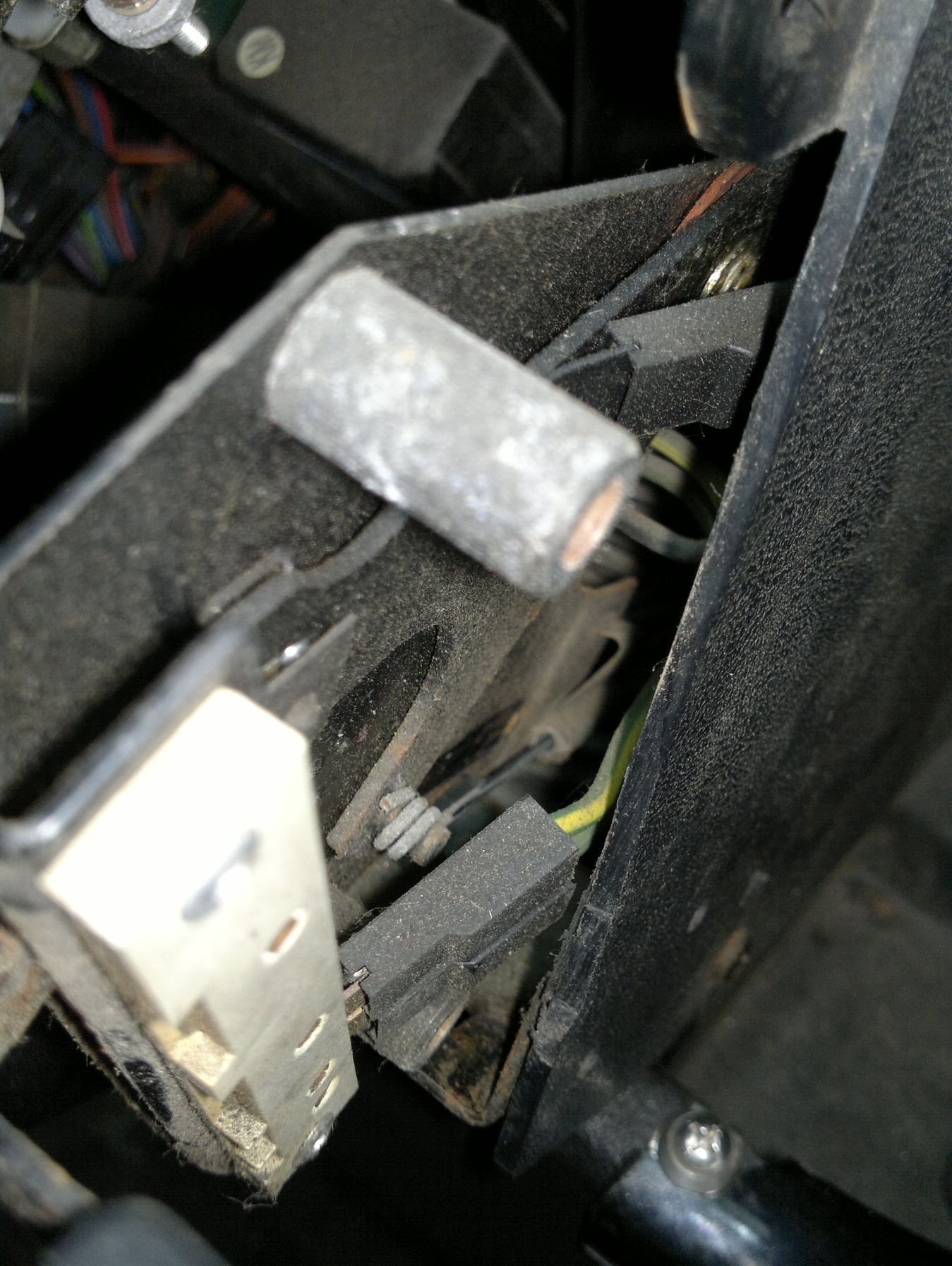

Může, zhruba stejně, jako ty originál odpory, co tam odcházejí....

Montoval som to už do troch defov. Cena toho je len cca 5 eur a v prípade poruchy sa to mení ľahšie ako ten odpor
Inak vždy som používal nový kostriaci káblik, lebo pri použití pôvodného ktorý slúži asi pre celú prístrojovku a je tenký pri plnom výkone kleslo napätie na vetrak na 10V. Keď ale ma plných 12V tak fuka ako diví odporúčam prekostrit ak vám to slabo fuka...

Neměl bys fotku jak mají udělané to lanko na ovládání klapky topení?mildo123 píše: 29 zář 2022 21:12 aj tiahlo ktoré pri nule úplne hore zavrelo vstup do kabíny. To som nikdy nevyužil ale vyviedol som to lanko pod kapotu a možno to v lete keď používam klapky pod oknami zavriem aby nešlo tadiaľ teplo...
Zase jestli to stojí takový směšný peníz, tak by to stálo za úvahu. Jelikož se mi jeden kontakt na tom přepínači utavil, a jedu jenom na max. a novej spínač stojí kravinu. Jen bych to nemohl mít na potenciometr, protože bych měl asi tendenci to pořád za jízdy štelovat.
