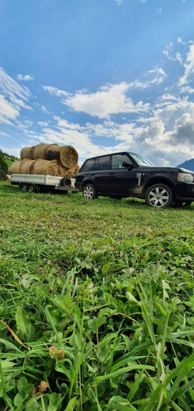

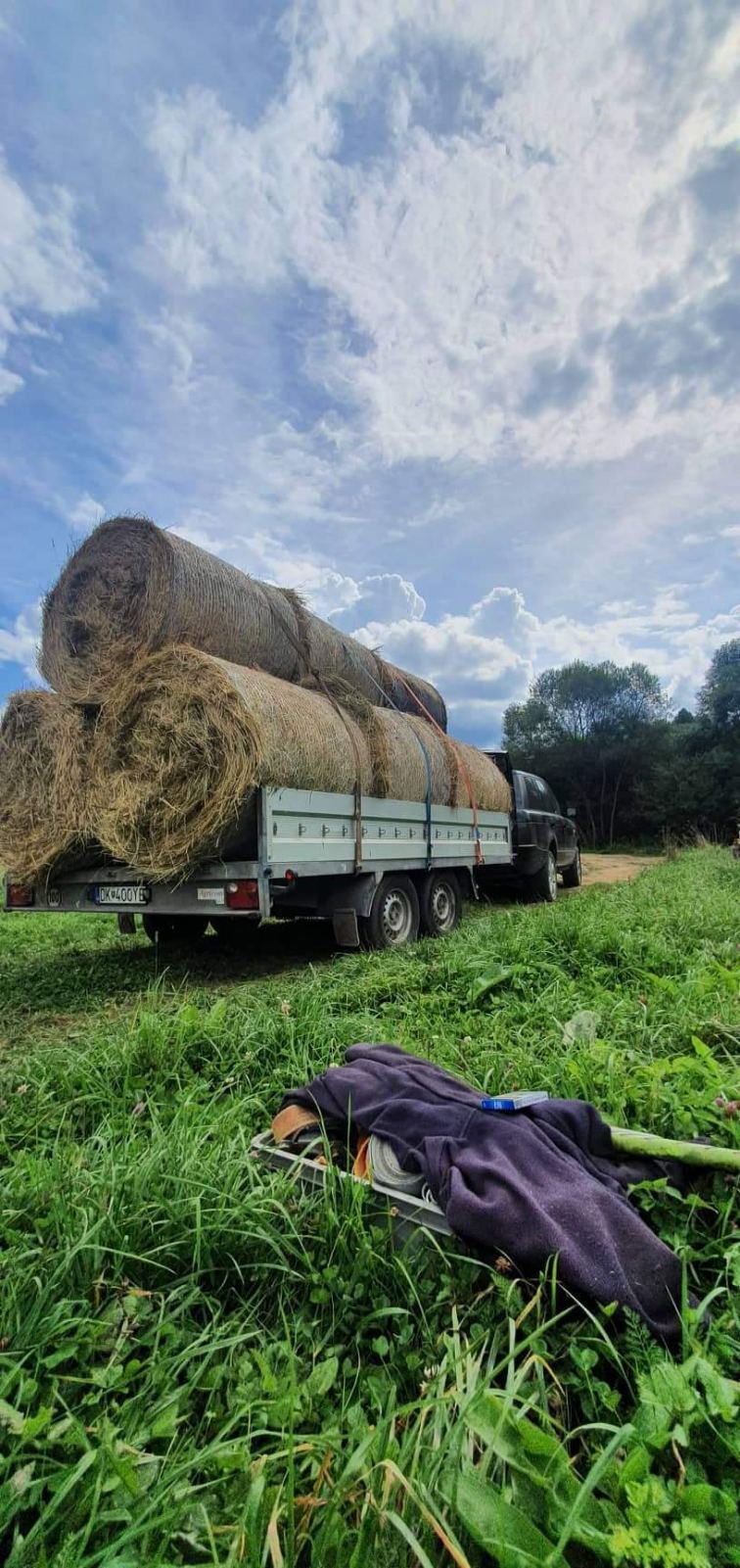

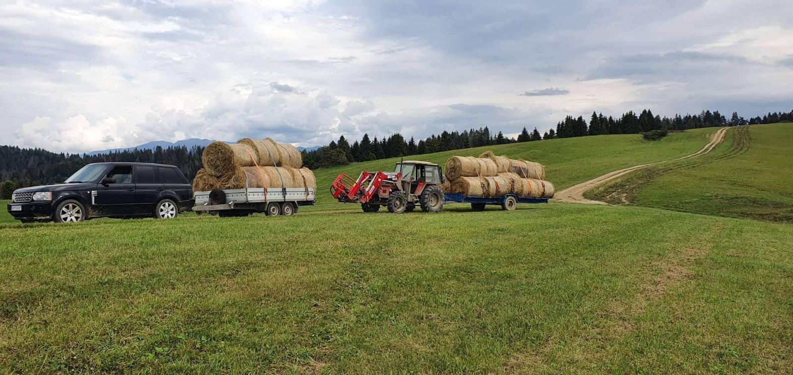

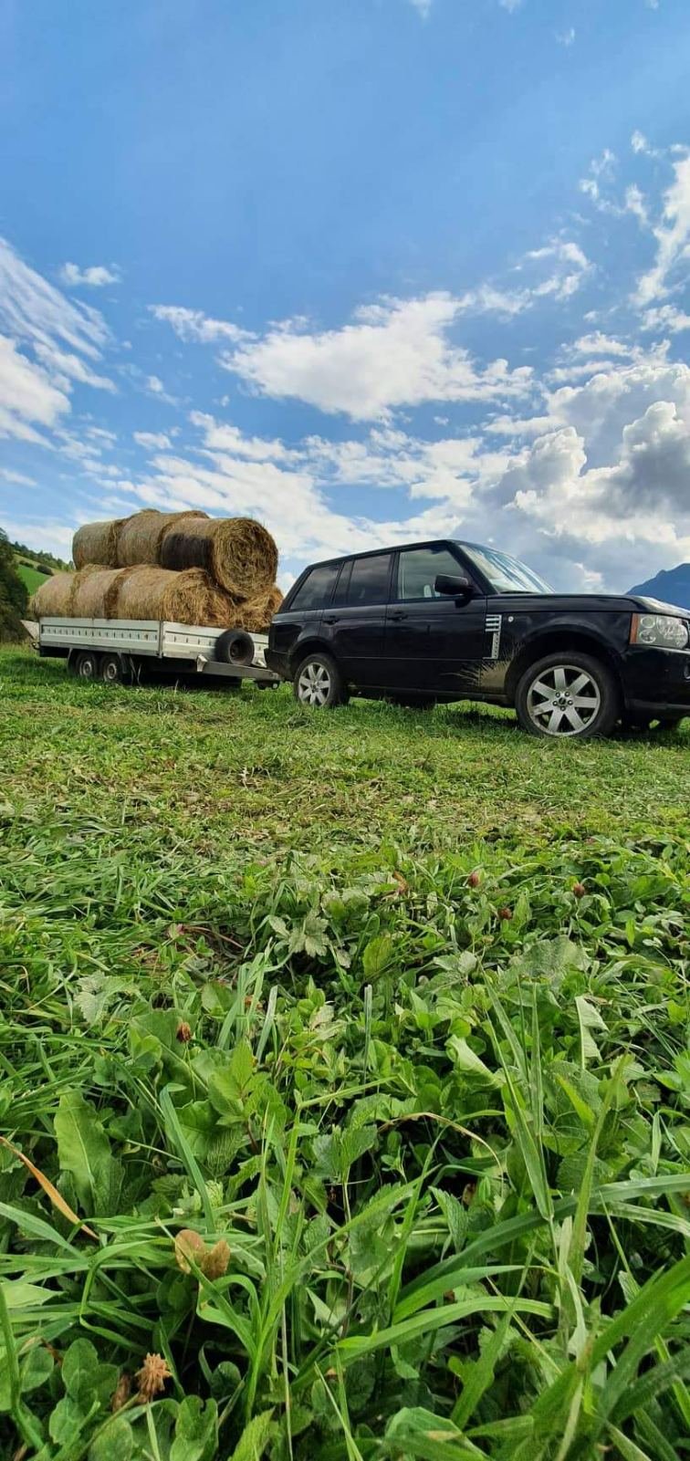

#17 Příspěvek od Miklosxxx » 29 zář 2022 17:32
U nas na Orave sa L322 vyuziva trochu inak :rofl :rofl
