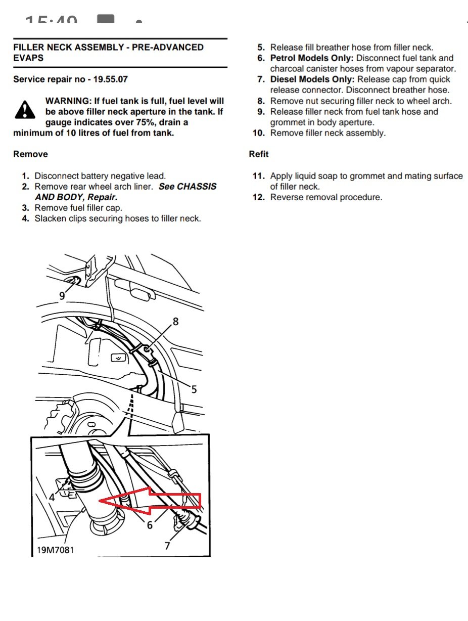

Ahoj příznivci,
o víkendu jsem zjistil, že to zas odněkud teče (RR P38 4,6), na vině je zpuchřelá gumová hadice průměru cca 50mm mezi nádrží a hrdlem nádrže. Bohužel jsem to na místě nemohl rozebírat, abych to proměřil a teď už jsem musel zpátky domů s jiným vozem. Nevíte jaký je průměr toho hrdla a toho náústku u nádrže, abych koupil odpovídající průměr hadice? Kdo by byl ochoten to přeměřit (možná, že ty průměry jsou lehce rozdílné, protože ta hadice je na tom hrdle víc roztažená)? Případně jaké je číslo dílu?(ale předpokládám, že to bude cenově někde jinde..)
Díky. :wink:

skúsim to premerať tiež sa menila ked odišlo podávacie cerpadlo :yes

vnútorný priemer by mal byť 50mm a hrúbka steny 5mm.

Rad0 píše: 22 zář 2022 19:21 vnútorný priemer by mal byť 50mm a hrúbka steny 5mm.
Super! :clap :wink: Moc děkuju!
