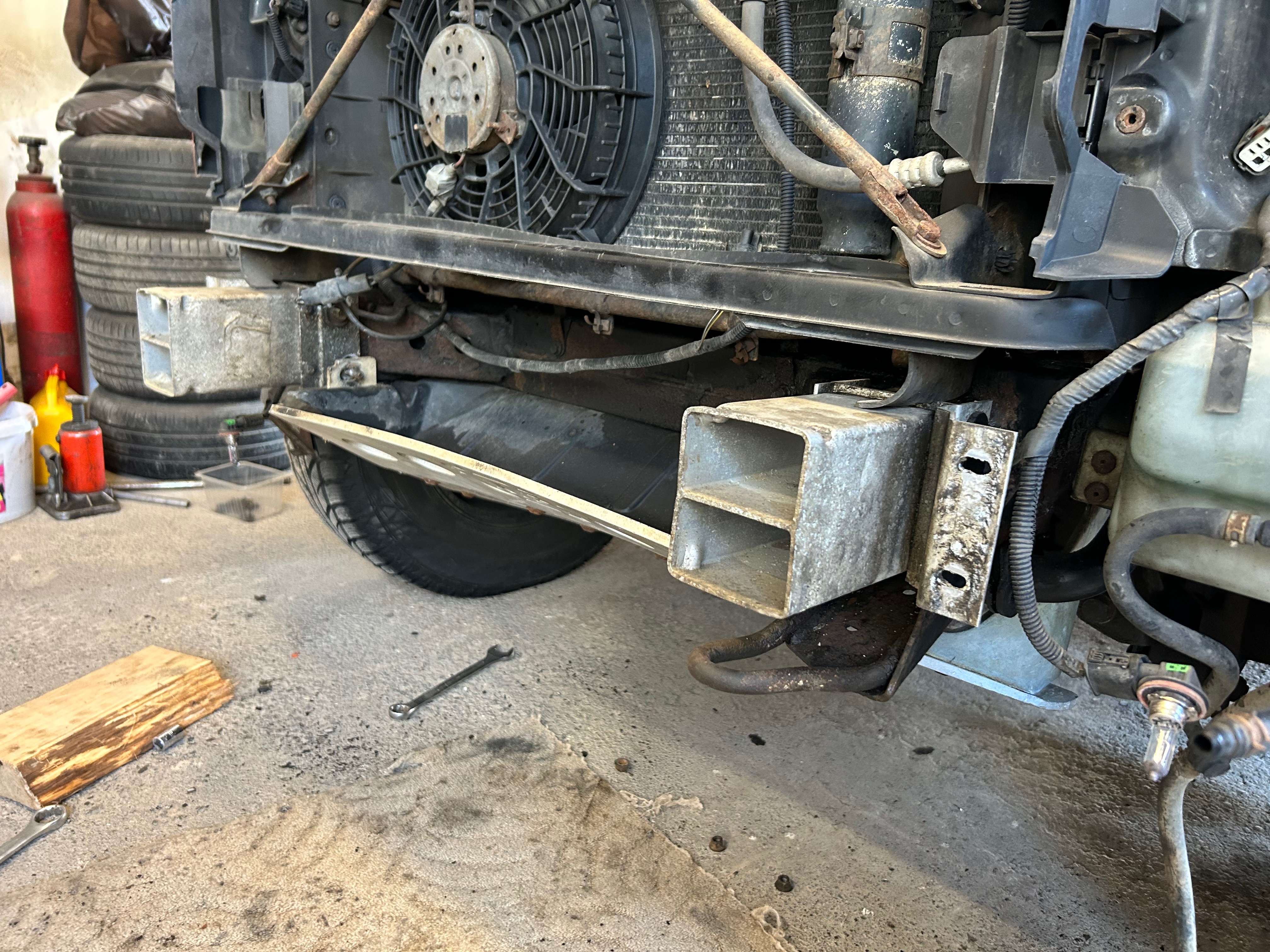

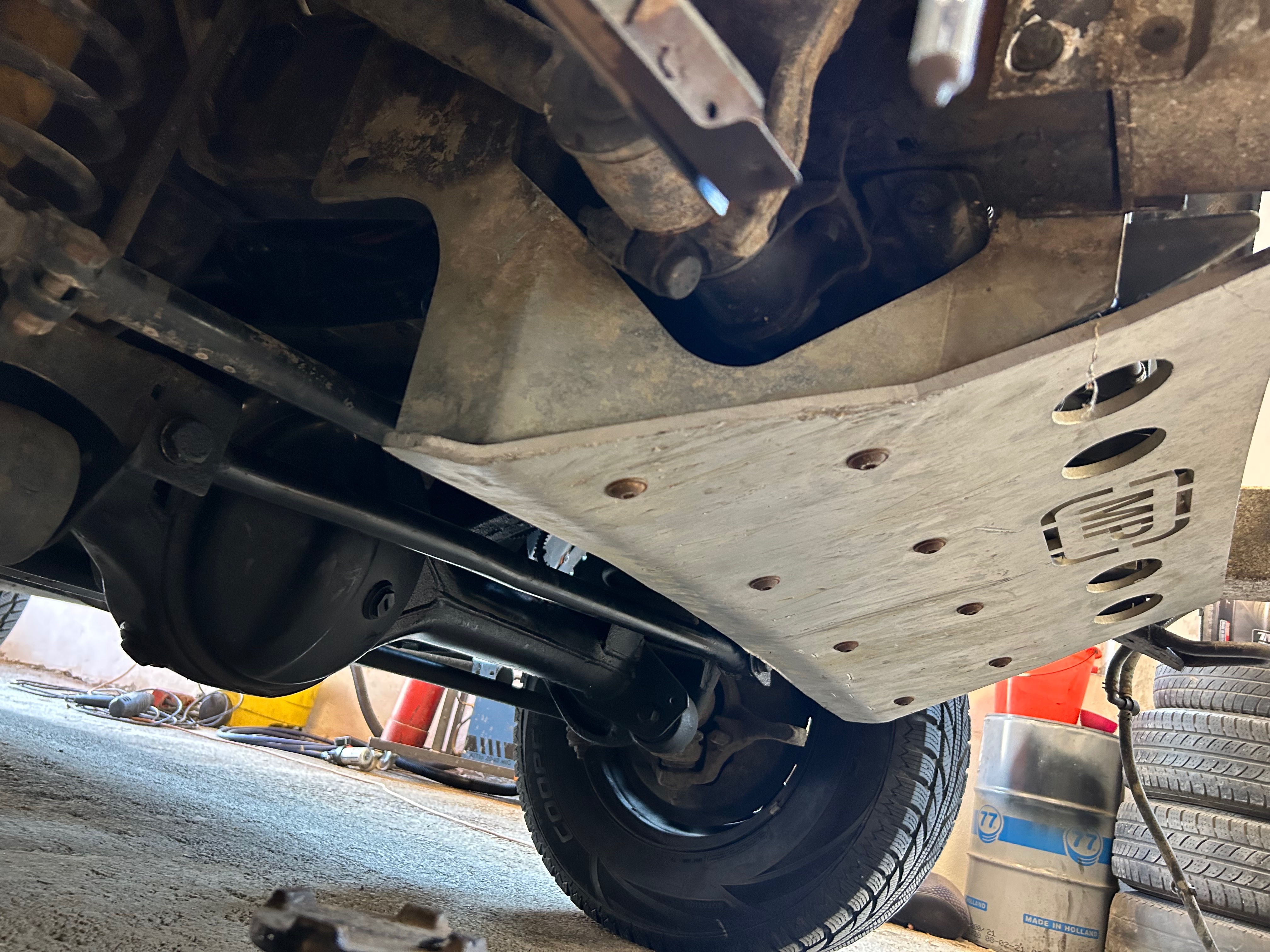

Ahoj,
mám od Hanyse nájezďák, Myslím, že je to tento https://mp4x4.pl/oslony-drazkow-i-podwo ... esults=313 . No a teď když jsem se po půl roce dokopal k montáži, tak zjišťuji , že to neni tak jasný, na MP stránkách, je jen montáž k jejich nárazníku. Mě tam u orig zdá se překáži ta trubka, montovali jste to někdo k origo nárazníku ? Či jestli máte někdo fotky z montáže.
Nechci shodit celej nárazník abych zjistil že ho tam stejně nedostanu.
Díky moc

Jestli je to tohle, tak u originál nárazníku ti tam bude překážet spodek, včetně té trubky. Prostě originál plastový nárazník je vpředu až moc dolů, oproti tomu pevnosťáku.

No přesně mě to tak vychází , že ta trubka je tam navíc. Jde mě o to , jestli to někdo zkoušel modifikovat, ať už nárazník či ten nájezďák.

když bych tu přední část plechu uříznul, nevim jestli by právě vyšel ten přední úchyt někam do standarního šroubu nárazníku

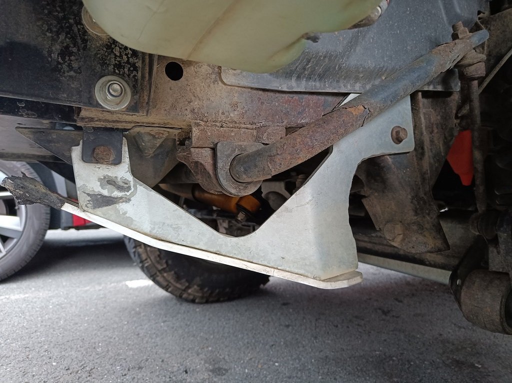

Na narazniku od MP jsou dva montazni body. Bez tech drzi najezdak na trech sroubech. Na strane rizeni se o montuje na ram a prevodku rizeni. Na druhy strane jen do ramu (jeden sroub). Rekl bych ze ta trubka pod naraznikem bude muset pryc.
https://parts.jaguarlandroverclassic.co ... and-rover/

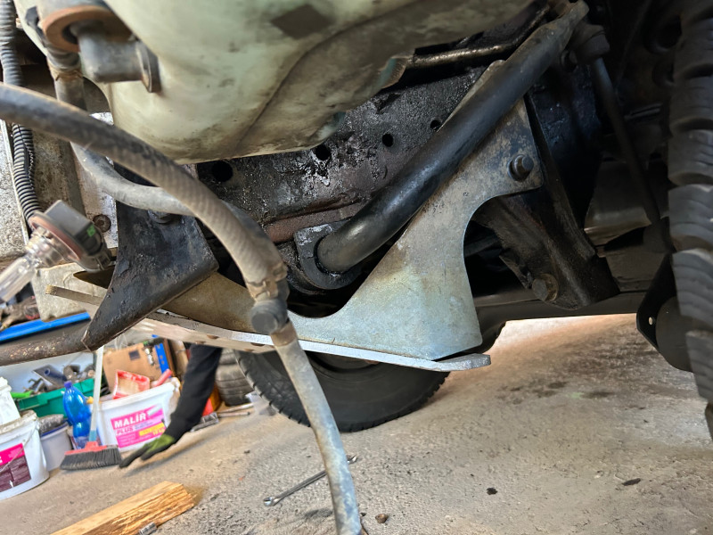

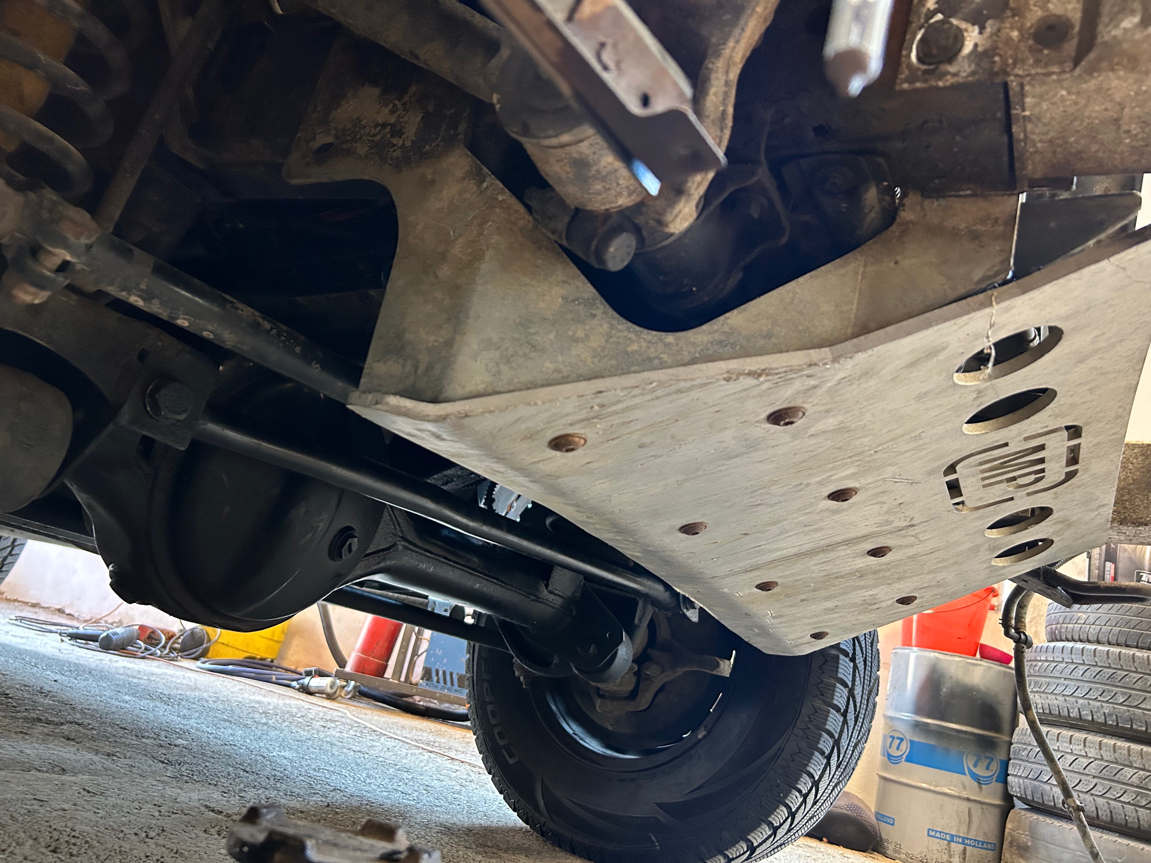

Tak jsem konečně nainstaloval ten nájezďák od Hanyse.
Je to od polaků mp hliníkovej.
Slo to v poho , zadna uprava netreba, jen jsme ucvakli vnitrni kousek plastu narazniku co smeruje vzduch do chladice.

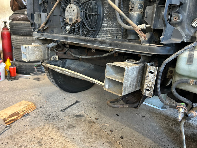

#8 Příspěvek od cuhead » 02 bře 2023 20:14

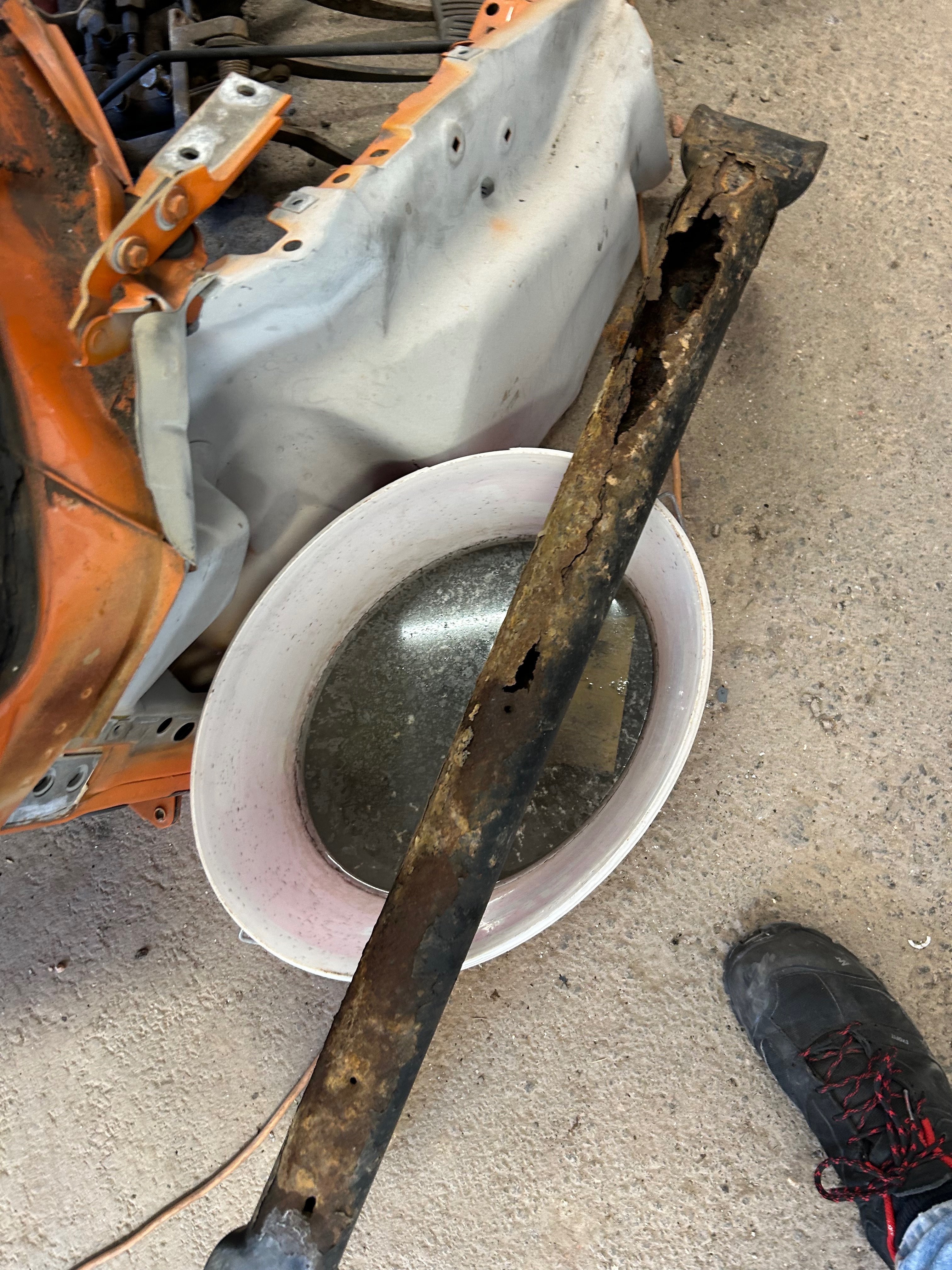

Jo a musela se dat pryc ta trubka co ma chranit chladi zespod, ale ta byla stejne uplne shnila a nic by neuchranila

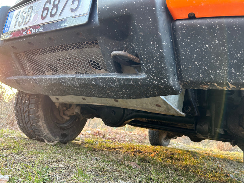

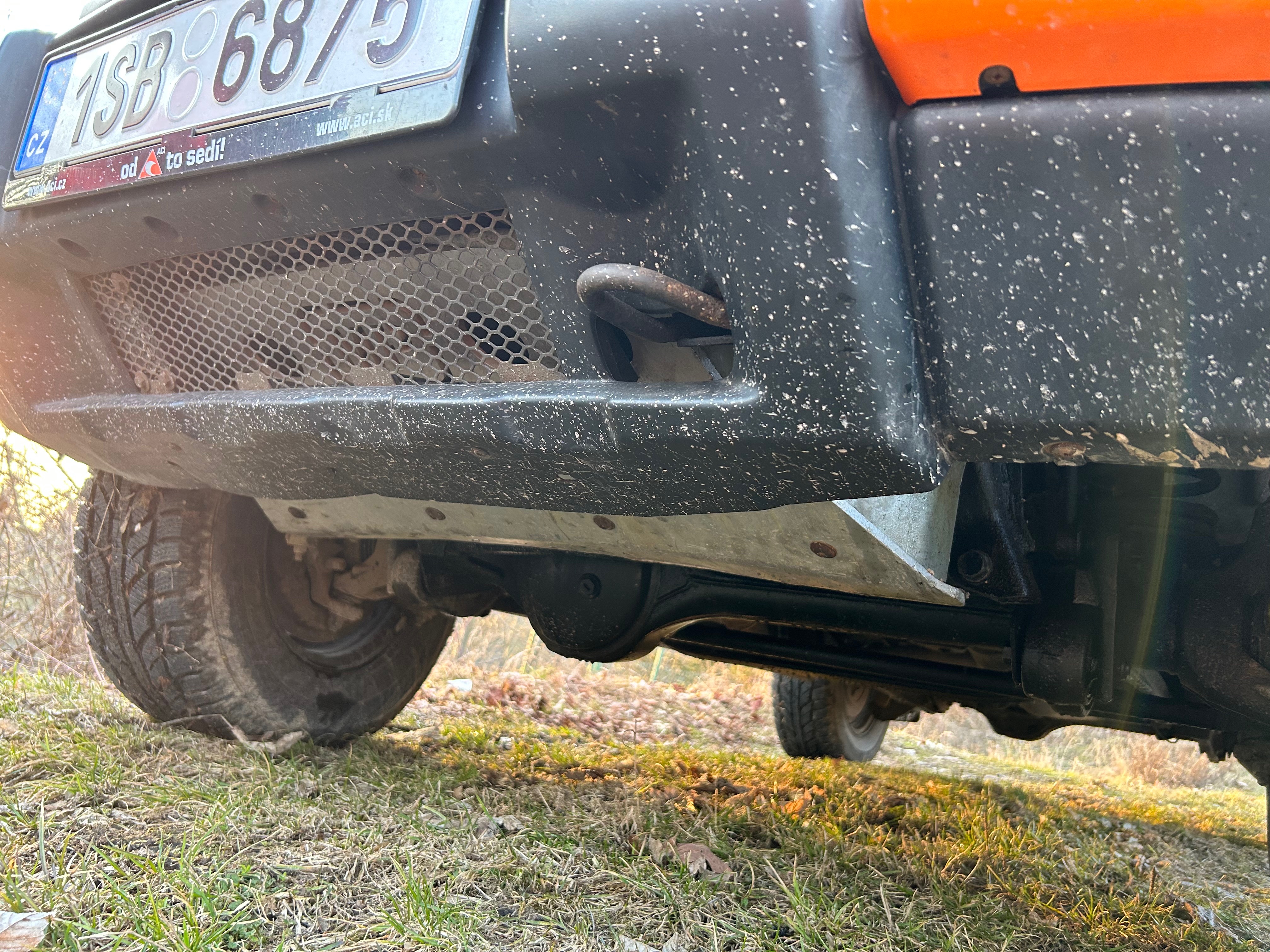

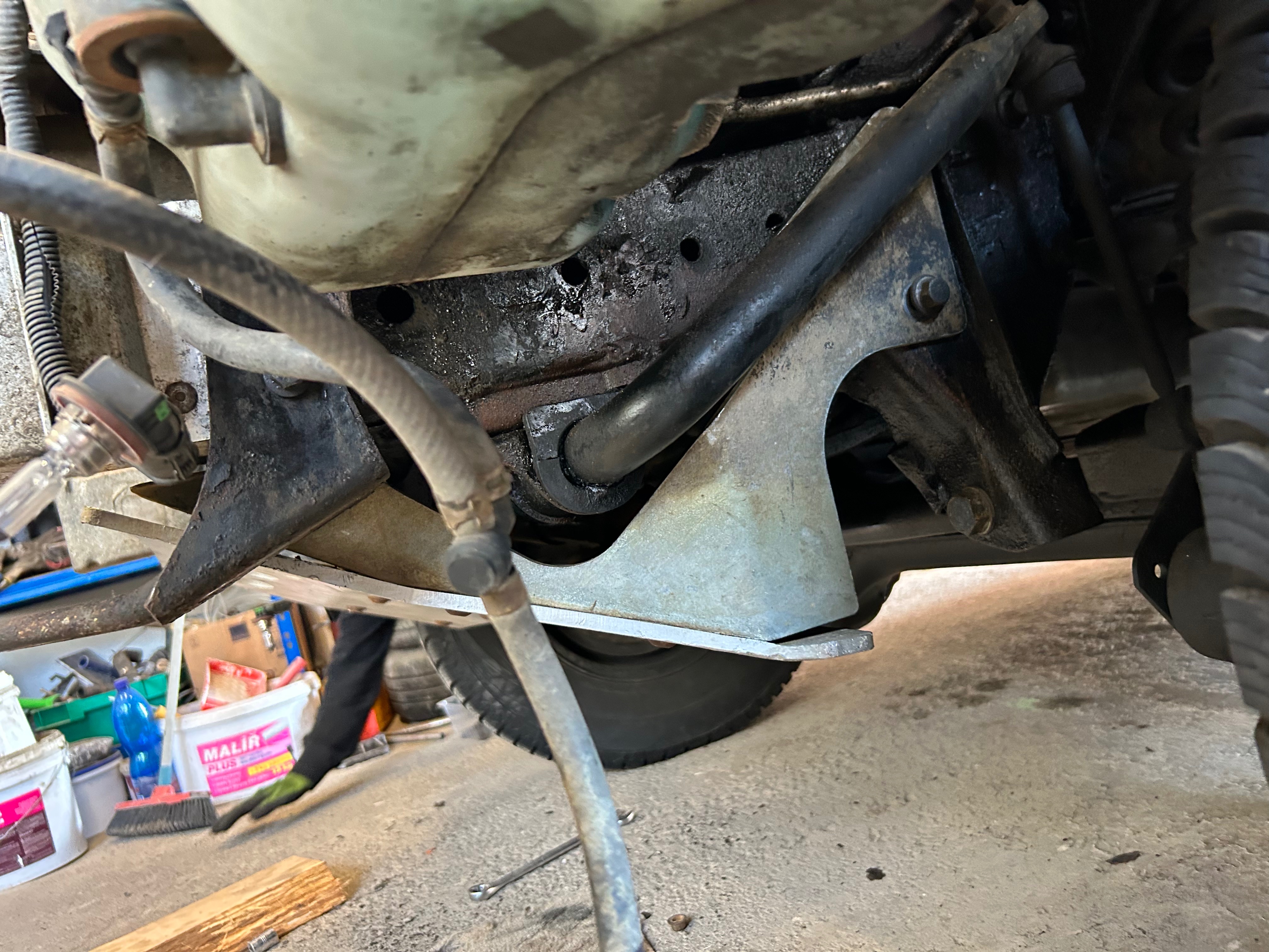

#9 Příspěvek od cuhead » 04 bře 2023 12:10

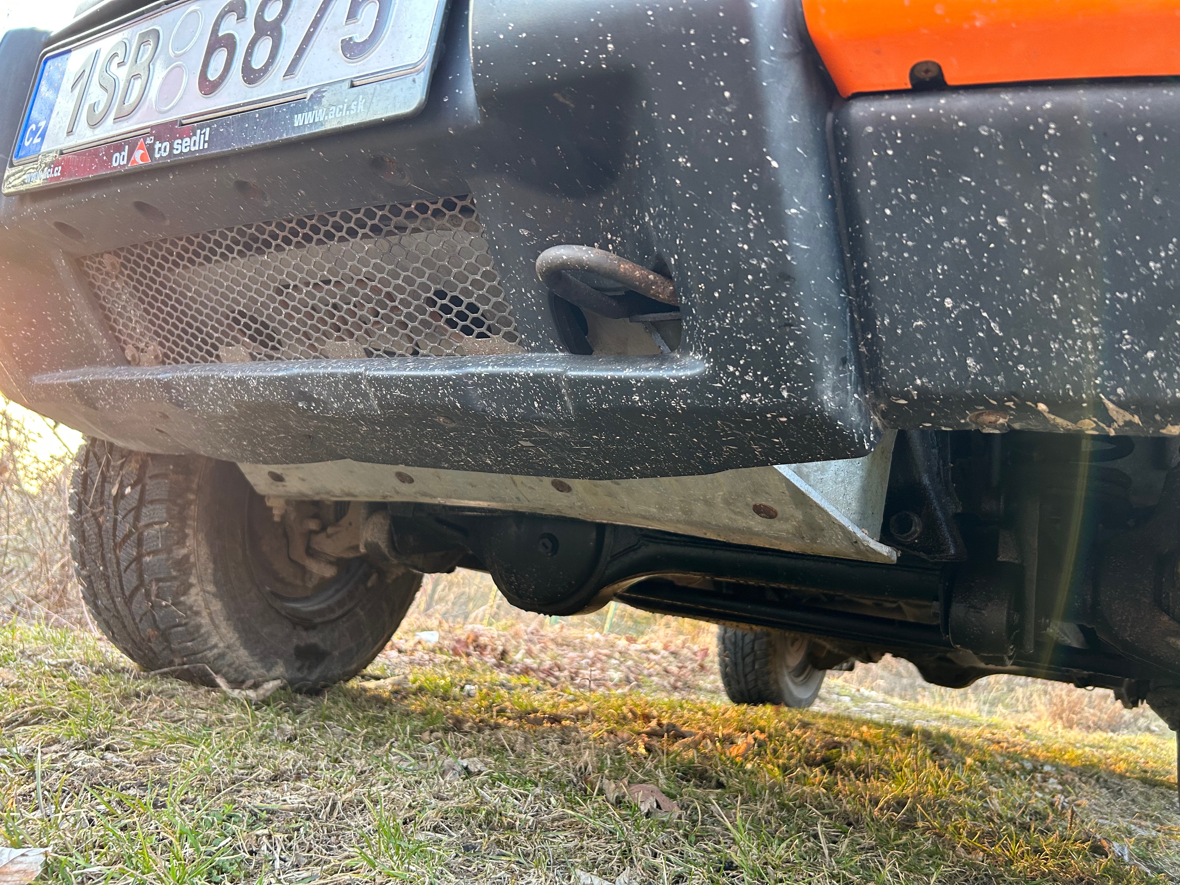

Ješte s nasazenym naraznikem

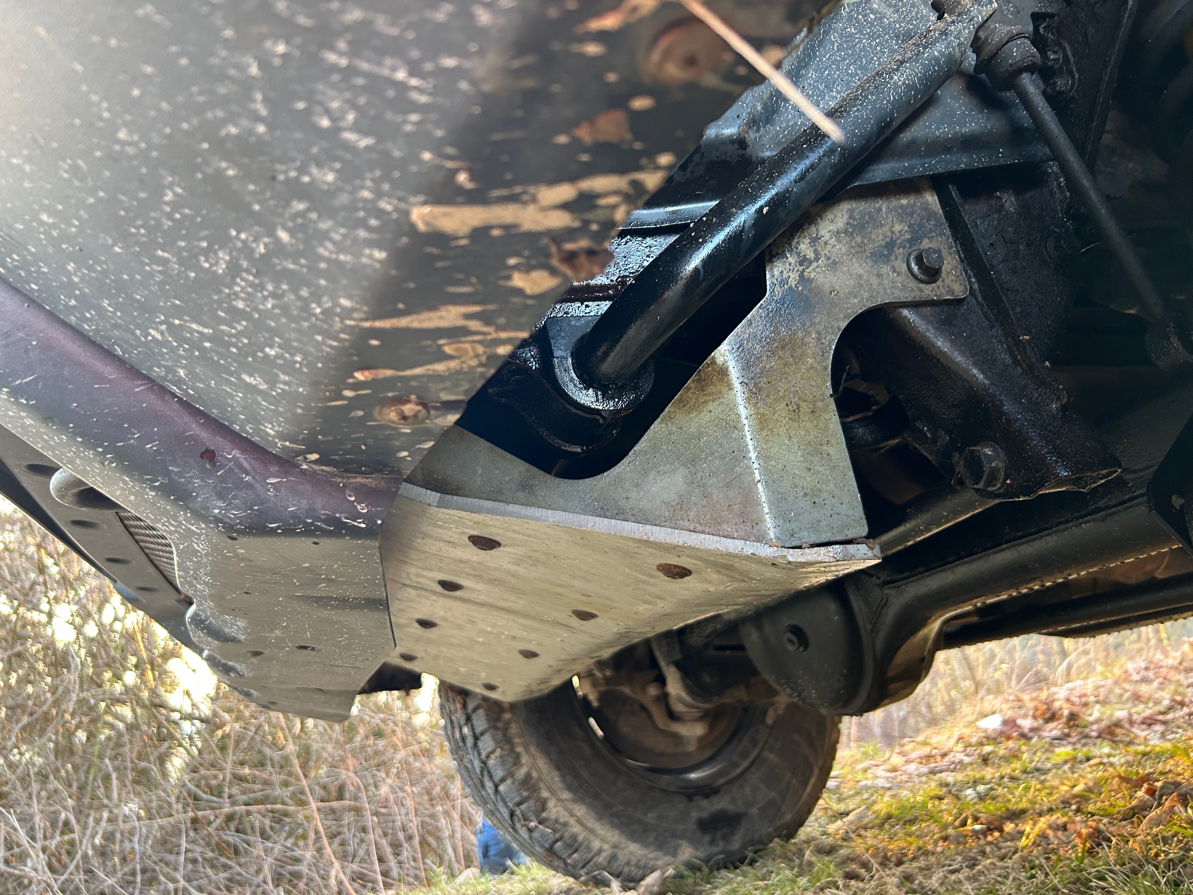

#10 Příspěvek od JulieZvire » 04 bře 2023 12:21

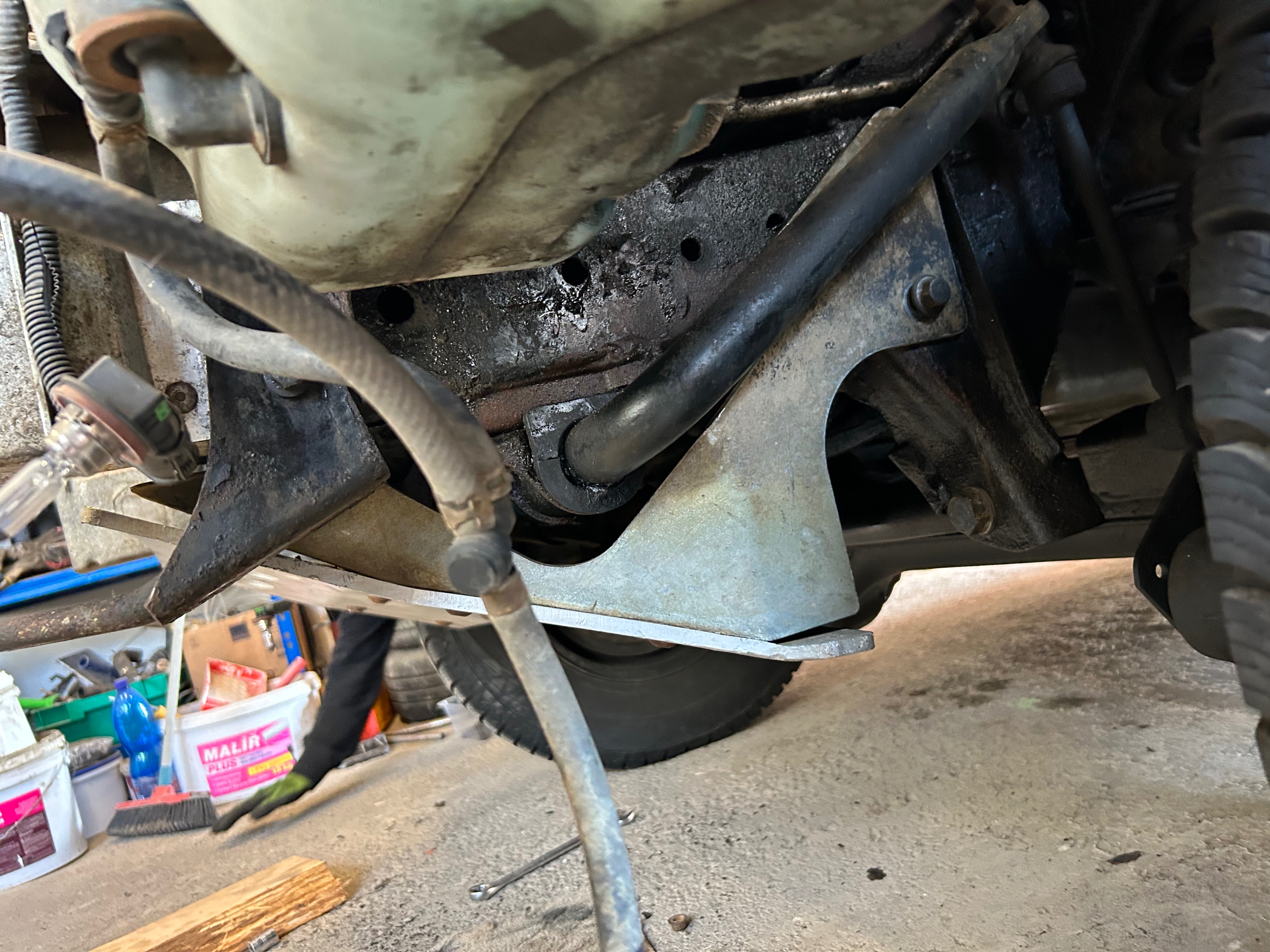

Jen se mi to z těch fotek zdá, nebo máš převodku řízení rozšířenou o funkci impregnace podvozku?
Jan
2x D2: shnilá a překulená
Hunting and travelling
S pozdravem J&J
cuhead
Příspěvky: 220
Registrován: 29 úno 2016 12:26
auto: Discovery II
Re: Nájezďák, nájezdový plech či kryt řízení
#11 Příspěvek od cuhead » 04 bře 2023 13:18
Jo jo to, to je autoimpregnace. A mas pravdu ja furt ziji v nadeji ze to jsou jen hadice, ale vypada to na prevodki. Teprve nedavno jsem pretesnil vika ventilu tak mohu dal pozorovat z ceho se me delal fleky pod autem. Nevyhoda je ze ta servo/ace kapalina je docela agresivni a zas tak koc neimpregnuje. Ten olej z motoru byl lepsi :-).
