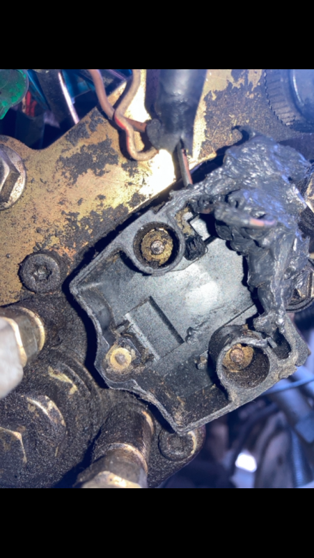

Umřel mi stop ventil. No aby se to nepletlo, tak jak se k němu dostanu a jaký tam patří ?
Mám na čerpadle nějaký plast a nevim jak se dostat na výměnu ventilu. Vede tam jen jeden drát takže asi nic jiného zapojeno není
.Prosim poraďte jak ten plast sundat. Díky.

Ten plast je imobilizér, který už stejně někdo obešel.
Je přišroubovaný šrouby s trhací hlavou, aby nešel odstranit.
Musíš ho celý rozlámat a odsekat malým majzlíkem, nebo šrubovákem a kladívkem a pod ním je ten stop ventil.
Ojediněle se mi podařilo ty šroubky bez hlaviček vyšroubovat, když jsem do nich vysekl drážku, ale je tam blbý přístup a stejně to asi nepůjde.

Jj onehdá jsem musel stejný postup aplikovat na mém defu. Je bezva když jde auto opravit kladívkem a majzlíkem
Možná máš stop ventil v pohodě. Až budeš mít ten IMO dole, tak na ventil napřímo kabel a uvidíš. Možná že je chyba někde kolem toho plastu.
