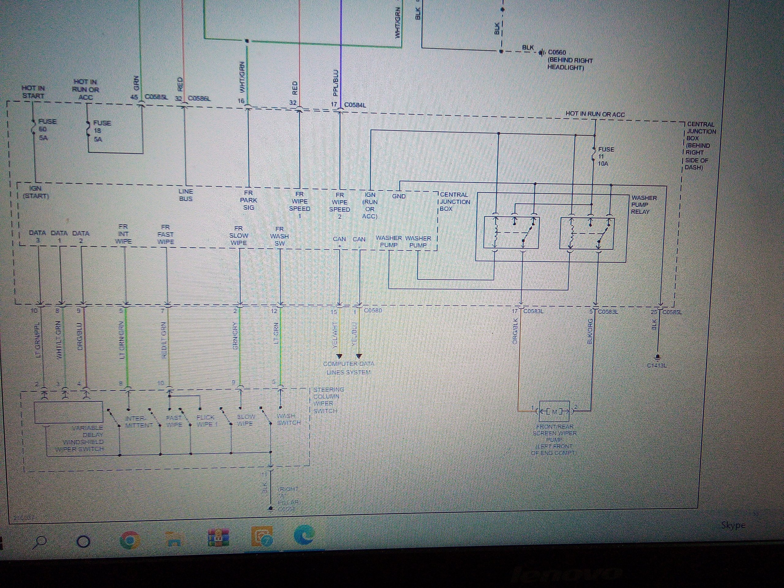

Zdravím a mám takovej dotaz- přestalo mi ostřikovat přední i zadní na D3.Pojistka v pořádku.tak jsem vyrazil na čerpadla.Obě v pořádku (odskoušené na ponku,točí se),složil jsem to zpátky.Pátral jsem ve schematech-Na pojistceF11 napětí je,ale v cestě jsou jakési relé,ovládané zřejmě tlačítkem ostřikování přec CML(centrální mozek lidstva).A teď ten dotaz-lze závadu načíst diag. než se pustím do pátrání po těch relátkách a rozebírání vypinače stětačů?On ten angličan co tam za kastlík schoval tu elektrárnu byl asi pěknej blb.c a měl na rukách o jeden kloub víc a oči jako šnek na tyčkách!Nějaké zkušenosti?Díky za radu nebo alespoň povzbuzení!
