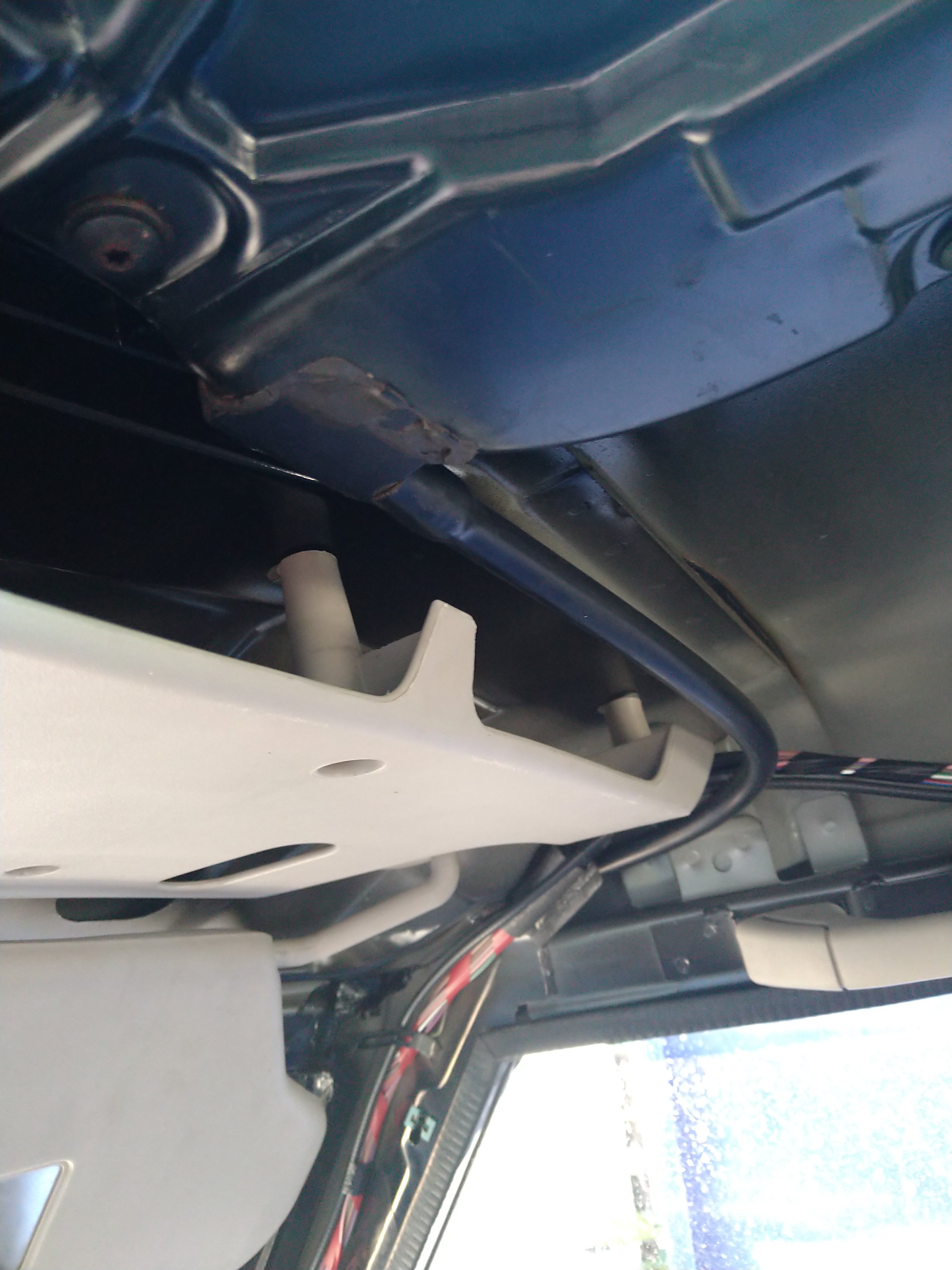

Ahoj bando prosím o radu zatéká mi do D-II střešním oknem.
Ale mokro se dělá v právem rohu u spolujezdce a ne u přední ho okna ,když pršelo tak jsem si všiml ze na začátku té hadičky u střešního okna je mokro je možné že nějak ta voda steče po hadičce a skončí v rohu?
A další otázka kam až vede ta hadička .
posilám obrázek

Zatékáni střešními okny v D2 se tu už několikrát řešilo, stejně tak okolo čelního skla a v předním rohu střechy.

Přidám se k dotazu..pořád mi teče voda z kličky střešního okna..okno jsem oblepil, stejně jsem ho nepoužíval. Asi rok byl klid, ale teď zase začala kapat voda z kličky..řešil jste to někdo? nemyslím si, že by to bylo přes ten tmel, takže pod tím plastovým rámem? rohy stropnice jsou suché..

Jestli jsi okno nevyndal celé ze střechy, tak je to mezi plastovým rámem okna a střechou. Origin je tam těsnění z nějaké pěnovky a to je časem rozpadlé.
