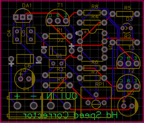

Pudu vyrábět asi 5 ks ale jsou určené do Patrola ale můžeme zkusit je dát do DII ale musí někdo přijet na kom to vyzkoušíme a odladíme

Re: Prekalibrovanie tacho na Disco 2
A hele, o důvod víc napíchnout auto na osciloskop.
Huberte pár dotazů - proč to nemáš navrženo na SMD? Proč víc než jeden konektor - stejně se to bude muset zadrátovat do svazku auta? Jak se to bude nastavovat - na D2 má každý jinak velká kola, takže možnost korekce nutná. Trošku do toho hraje i tempomat - pokud se u TD5ky moc rozhodí otáčky motoru oproti rychlosti, tak alespoň u manuálu se tempomat odpojí. Jak to je u automatu nemám vyzkoušené. A pro mě - do Defa si chci dát overdrive, takže to asi budu muset řešit dvojitě - jednou pro korekci tachometru a podruhé pro tempomat, aby fungoval s i bez overdrive, pokud se mi nepodaří o o tolik změnit limity v řídící jednotce motoru.
Předpokládám, že to bude na nějakém malém procesoru a nikoliv analogové - nějak si u analogového řešení nedovedu představit, jak rozumně vyřešit teplotní stabilitu v rozsahu alespoň -20 až +50°C.
proč to nemáš navrženo na SMD? Nechtělo se mě to řešit na pár kousků když bude více není asi problém.MadTom píše: 24 kvě 2022 07:31 A hele, o důvod víc napíchnout auto na osciloskop.![]()
Proč víc než jeden konektor - stejně se to bude muset zadrátovat do svazku auta. Protože ty co tam jsou tak mám doma.
Jak se to bude nastavovat - na D2 má každý jinak velká kola, takže možnost korekce nutná. Je tam trimer nebo jak se to menuje na nastavení.
O tempomatu vím ale myslím co sem koukal tak to nebude problém ale nemám zkušenost jak tam chodí tak proto to chci zkusit.
Huberte chápu proč, akorát ten trimr, pokud to máš řešeno analogově (bez procesoru), tak to bude celkem problém z hlediska teplotní stability, a vzhledem k provedení i stabilita mechanický - pokud to má být do auta, tak tam dej víceotáčkový trimr. Není to ani tak kvůli jemnosti nastavení, ale hlavně kvůli odolnosti mechanické. S tím trošku souvisí zapojení toho trimru - trimr s co nejmenší hodnotou a k němu v sérii rezistor, aby rozsah nastavení trimrem byl co nejmenší. A dále trimr zapojený tak, aby to nepřestalo fungovat v případě, že jezdec přestane kontaktovat - ideálně by to v takovém případě mělo změnit funkci tak, že tachometr bude ukazovat víc, tedy pokud možno bezpečné řešení.
asi máš pravdu ale první kus už funguje 5 let a bez problémů sousta ECU má trimry stejného typu a taky fungují. Nyní je nastveno že to umí stejně rozptyl jenom +-15% ale je to řešeno SW takže se to dá kdykoliv upravit. Je tam procesor attyny. Nakonec se stejně posere něco jiného, kdyby se jednalo o produkci více kusů tak klidně není problém vyrobit tak aby to bylo hodně stabilní atd.
