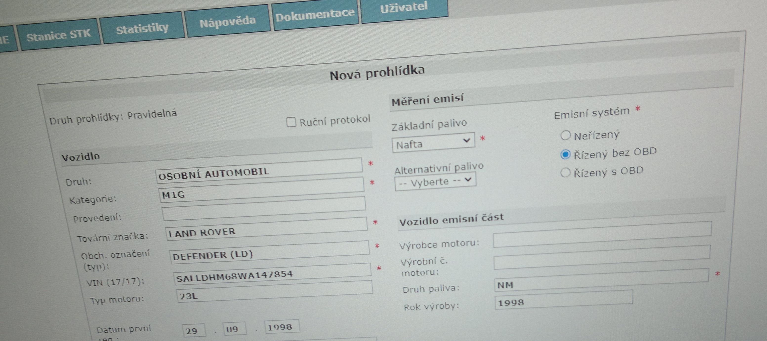

Co se stalo - včera jsem se rozhodl, že konečně ulovím bobříka STK, kterému předchází i kontrola kouřových signálů. V rámci přípravy jsem vyměnil olej, natankoval čerstvou naftu a doplnil jí aditivem, intenzivním ježděním jsem téměř eliminoval šedý kouř (asi tam opravdu hrála významnou roli nějaká kondenzace). A ještě pro sichr jsem v rychlosti tím nejjednodušším způsobem upravil/zredukoval tok paliva do čerpadla přes regulační šroubek - tzv. "Smoke screw". Myslím, že to fakt pomohlo, protože na rovince pod parou to téměř nehulí a do kopce o poznání méně. Samozřejmě mám teď na mysli černý kouř.
Tedy plný optimismu jsem v dobré náladě najel do emisního hangáru. Při vysedání vidím, že už si pan emisní technik nese diagnostiku. V tu chvíli začala svižná konverzační komedie s tímto dialogem (zjednodušeným):
Já: (s úsměvem od ucha k uchu) "To nesete zbytečně, tady není co napíchnou."
ET: (s úsměvem) "Kdepa, to se musí napíchnout"
Já: "Ale todle nemá žádnou diagnostiku, nemá to řídící jednotku"
ET: "To je rok 98, to musí mít zásuvku"
Já: "Todle je systém nádrž-čerpadlo-vstřik, není co diagnostikovat"
ET: "A má to zásuvku ?"
Já: "Noo, má, ale je tam vyvedený jen alarm, kvůli nastavování"
ET: "Tak to napíchneme"
Já: "Prosím" a otáčím pána z podvolantu nestandardně pod Cubbybox (pořád s úsměvem)
Přesouváme se k diagnostické aparatuře Bosch, nastavujeme detailně parametry vozu. Komunikace s jednotkou nenastává. Systém Bosch nám ještě nabízí, že vozidlo má mít jednotku ABS. Vyprskávám smíchy.
Já: "Tendle model ještě ani ABS neměl, nic tam nenajdeme"

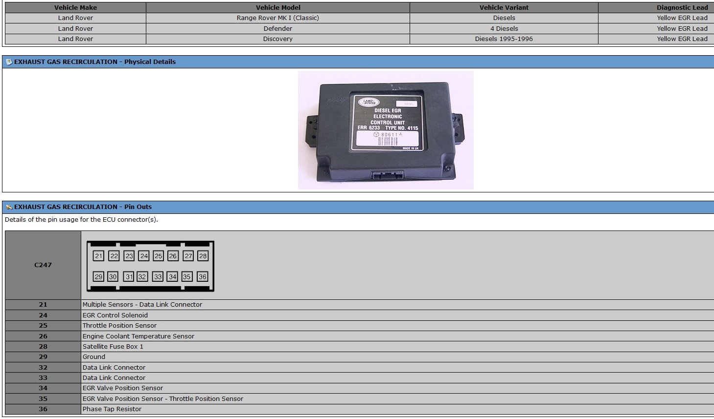

ET: "Nějaké řízení to mít má, podíváme se do CISu" (CIS = Centralizovaný Informační Systém - jakýsi centrální mozek celorepublikové sítě stanic STK)
Otevírá se detailní karta s mým vozem. V sekci Měření emisí je u položky Emisní systém výběr ze tří možností - Neřízený, Řízený bez OBD, Řízený s OBD. Můj Defík rok 98 má nastavenou "zlatou střední cestu".
ET: "Vidíte, řízený systém, bez napíchnutí a vyčtení paměti závad to nemůžu pustit dál na měření."
Já: "A jak se to dělá u starších aut, která nemají ŘJ ve standardu OBD"
ET: "I tam se to napíchne a dá se to normálně vyčíst"
Já: "A ještě starší auta úplně bez řídících jednotek motoru"
ET: "Ta jsou neřízená"
Já: nevěřícně kroutím hlavou (ale už zcela bez úsměvu)
ET: "Prostě systém říká, že tam je řízení, musí se to napíchnout a vyčíst paměť závad. A to vše se navíc zaznaménává online do centrály. Jinak to od března nejde. Kdyby jste přijel v únoru, tak by to ještě šlo."
Já: "Takže konečná ?"
ET: "Nedá se nic dělat"
Odjíždím jako opařený.

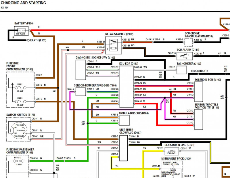

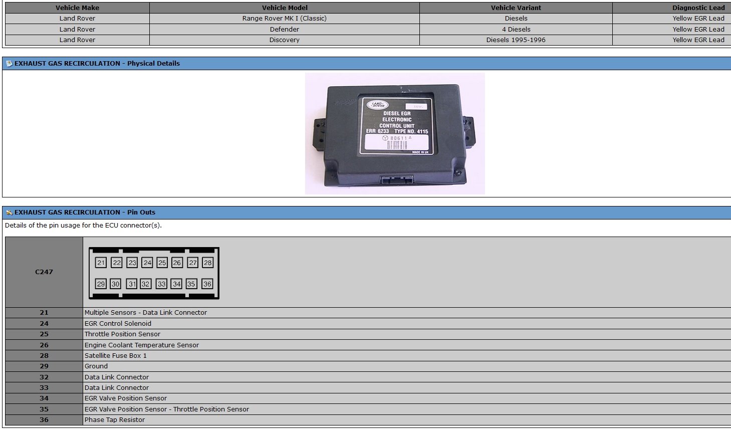

Ještě za tepla rozjíždím pátrání. Když jsem se znova kouknul na tu fotku záznamu v CISu, začal jsem si uvědomovat odkud asi vítr fouká. Tím řízením emisí, které nějaký ouřada v CISu zaškrtnul byl zřejmě míněn EGR systém, který ta moje 98čková třístovka opravdu má. A řízený. A ne nějakým primitivním čistě mechanicko-podtlakovým mechanismem jak by se slušelo, ale řízený vlastní ECU. Beru aspoň schémata, která už mám trvale v autě a vidím, že ta ECU má dokonce vyvedenou diagnostickou zásuvku.

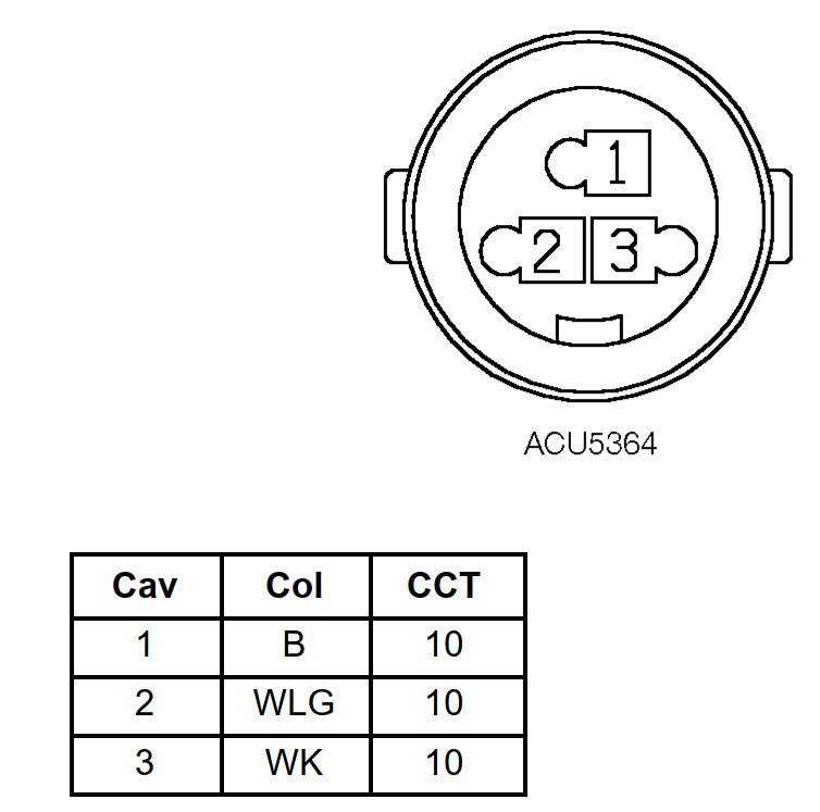

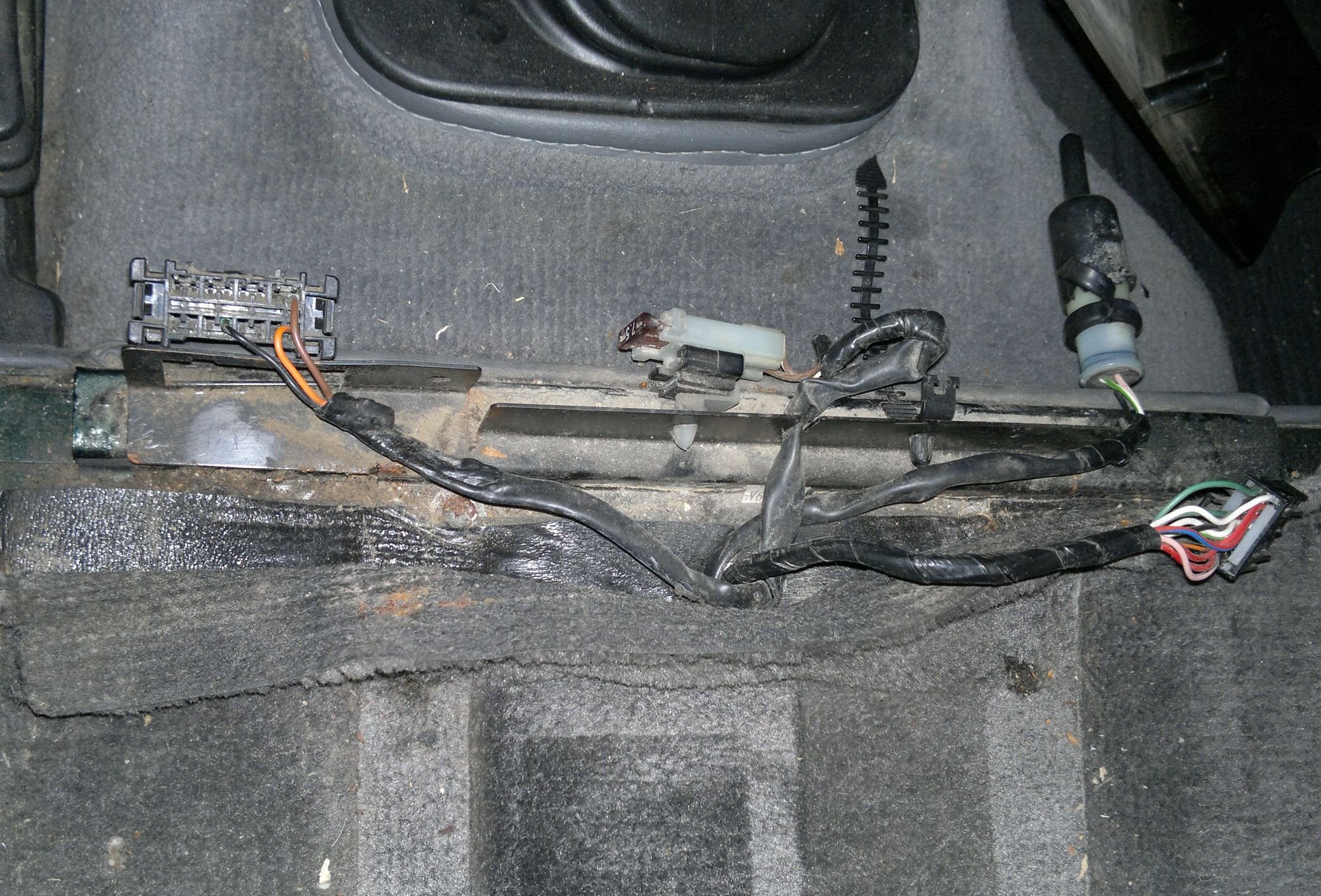

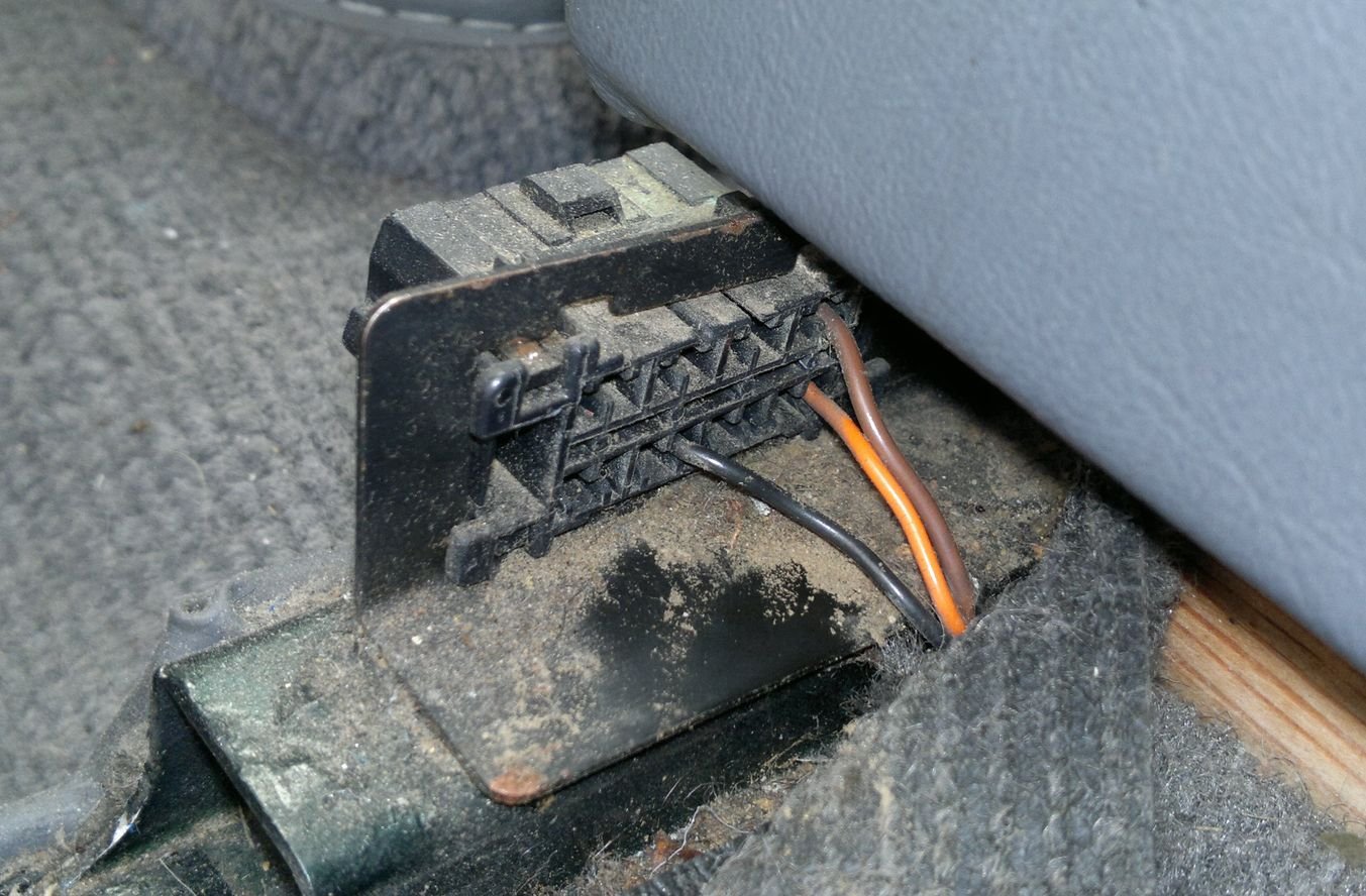

Jenže kam ? K normální OBD zásuvce vedou jen tři dráty. Plus 12V(hnědý) - pin 16, zem-kostra (černý) - pin 4, komunikace s ECU alarmu (oranžový (asi má i zelený proužek)) - pin 8.

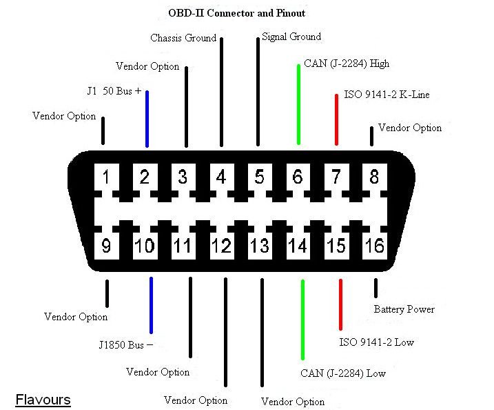

Konektor je v autě otočený - nižší řada pinů je tady dole oproti běžnému zobrazení OBD konektoru.
4_ODBII Master Pinout.jpg (61.24 KiB) Zobrazeno 9954 x
Pod boxem vykukují ještě další konektory. Protože v autě bylo zřejmě handsfree (na palubce zbyly díry a vzadu gsm anténa), tak jsem jim dříve nevěnoval pozornost. A teď mě i mátlo, že vedou někam pod dekl nad převodovkou.

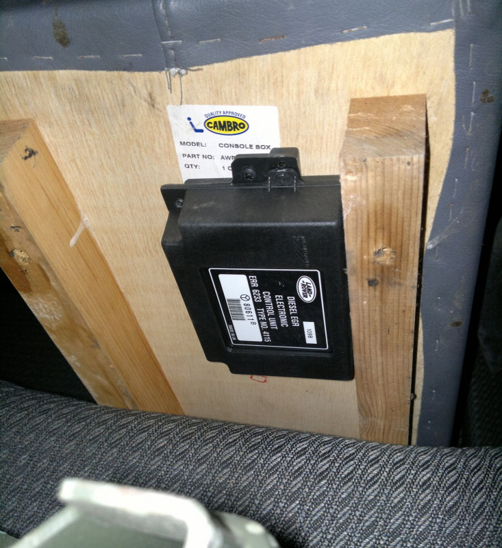

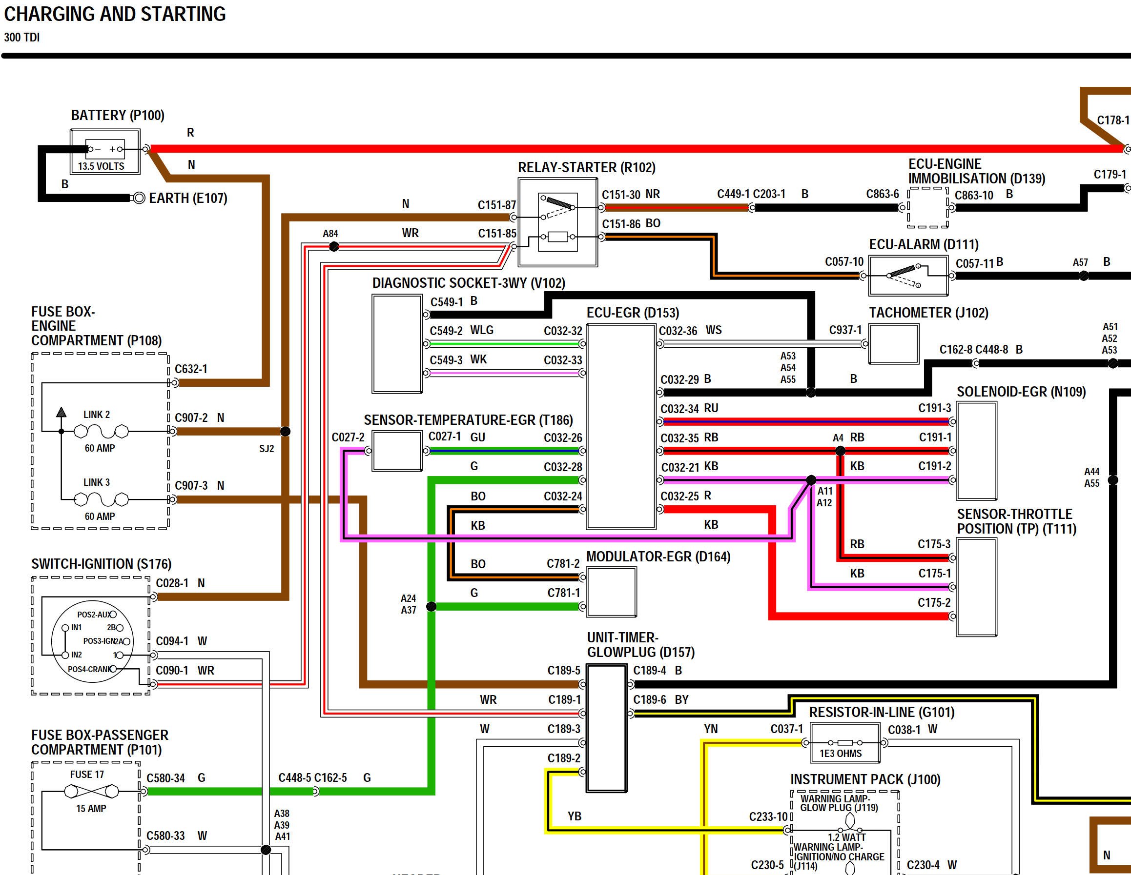

Jenže se ukázalo, že ten podivný kulatý konektor hraje právě těma barvama, které jsou u ECU EGRu malované k diagnostice.
6_Konektor C549 EGR ECU diag.jpg (52.8 KiB) Zobrazeno 9955 x

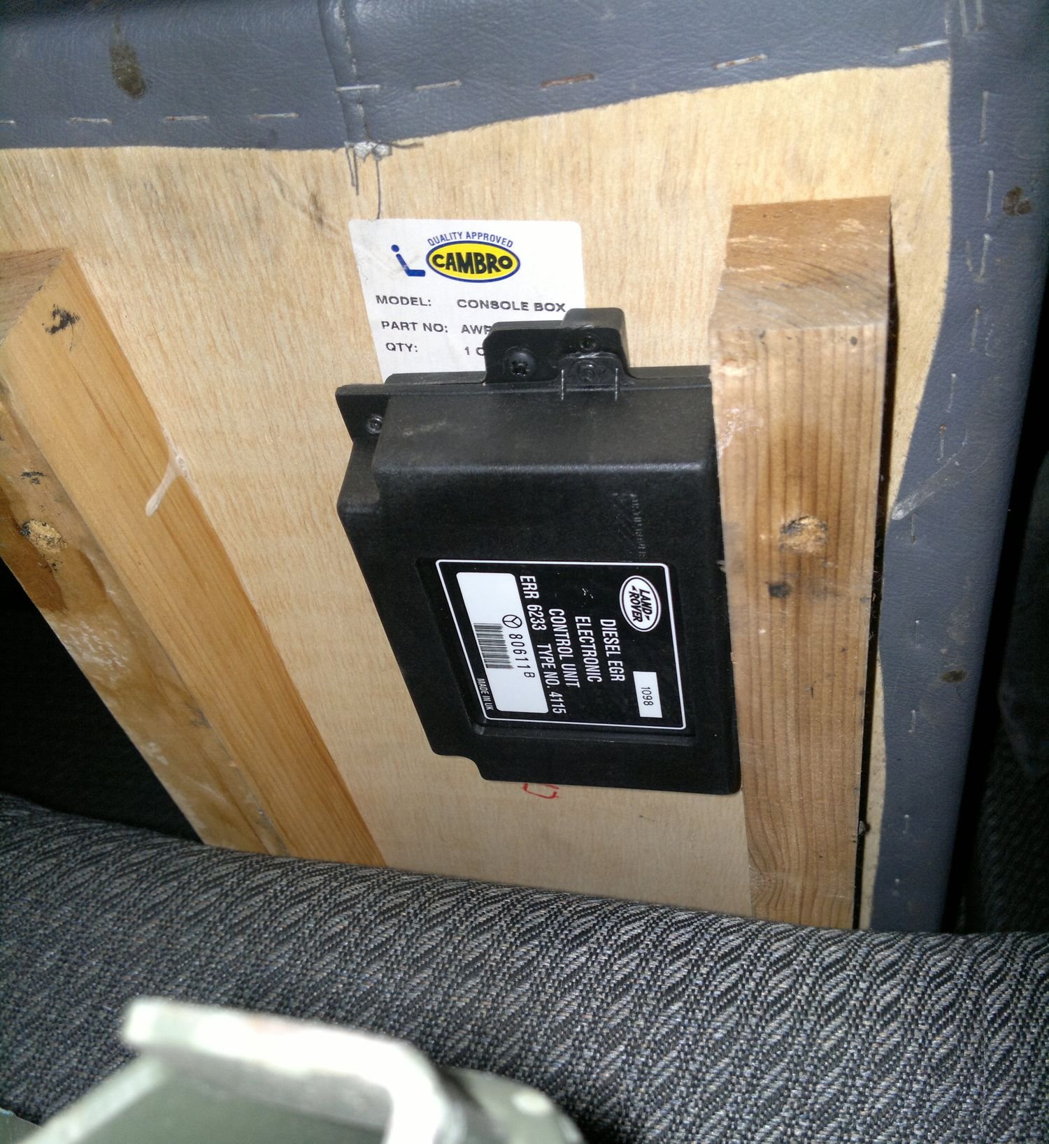

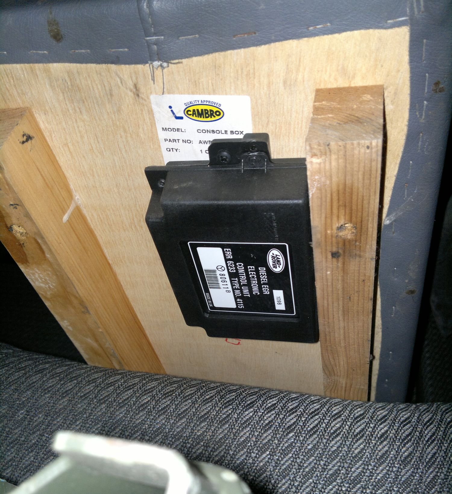

A tak jsem začal hledat i ECU. Zblblý trasou kabelů sem začal lovit v motorovém prostoru, pak kolem převodovky. Zrcátkem jsem koukal do všech zákoutí. Už sem myslel, že snad budu muset otevřít palubku. Pak koukam na podivný otisk na koberci pod cubbyboxem, otočím hlavu pod box položený na zadní sedačce. Vona je přišroubovaná tam na prkené podlaze :-)
Podotýkám, že všechny ty konektory a jejich umístění jsou v dokumentu Electrical library (LRL0126ENG) k vidění, ale to sem včera večer neměl po ruce, proto to dramatické lovení.
Takže jisté technické řešení jak z toho zdárně vybruslit by bylo.
Ovšem otázka je, jestli by i v případě nějakého propojení emisní diagnostiky s ECU EGRu, ať už přes adaptér nebo přepíchnutím pinů do OBD konektoru (ovšem kam), bylo možné s touto jednotkou vůbec komunikovat ? A co by se dalo vyčíst ? Máte někdo zkušenost s dignostikou ECU pro EGR na třístovce?
A propo, dělal jste někdo za poslední dva měsíce emise na 300vce ? Nejlépe ročník 97-98.

Každopádně řídící jednotka EGRu ERR6233 vypadá neproniknutelně. Zřejmě jí umí ovládat jen nějaká originální LR diagnostika jako je TestBook.
Jedinou podrobnější zmínku o ní jsem našel na stránkách Blackbox-solutions https://blackbox-solutions.com/help/SM008.html

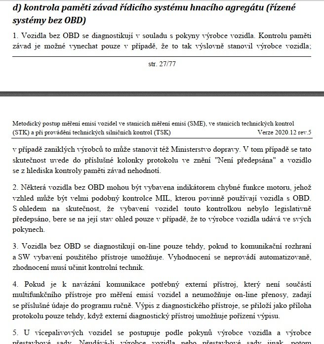

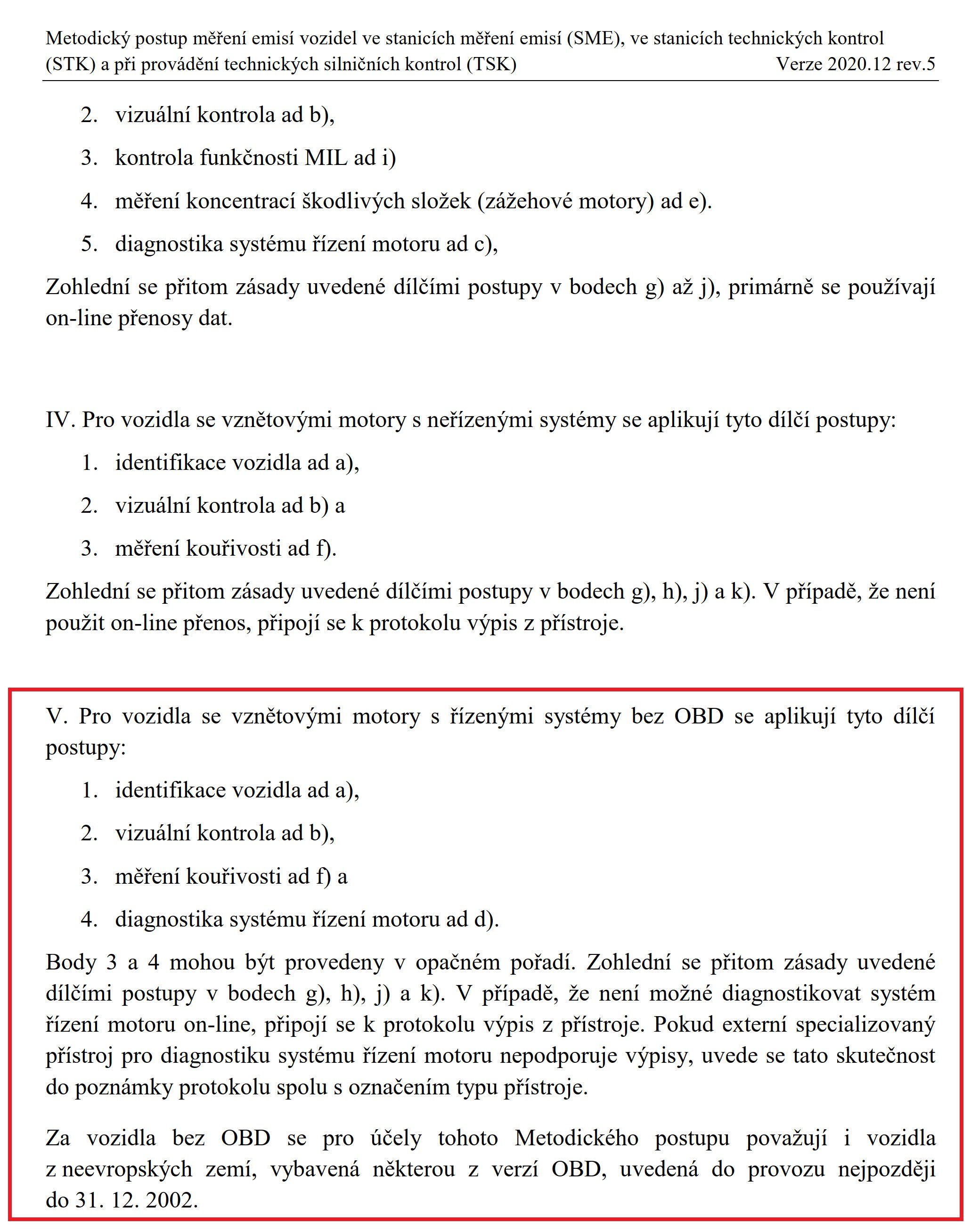

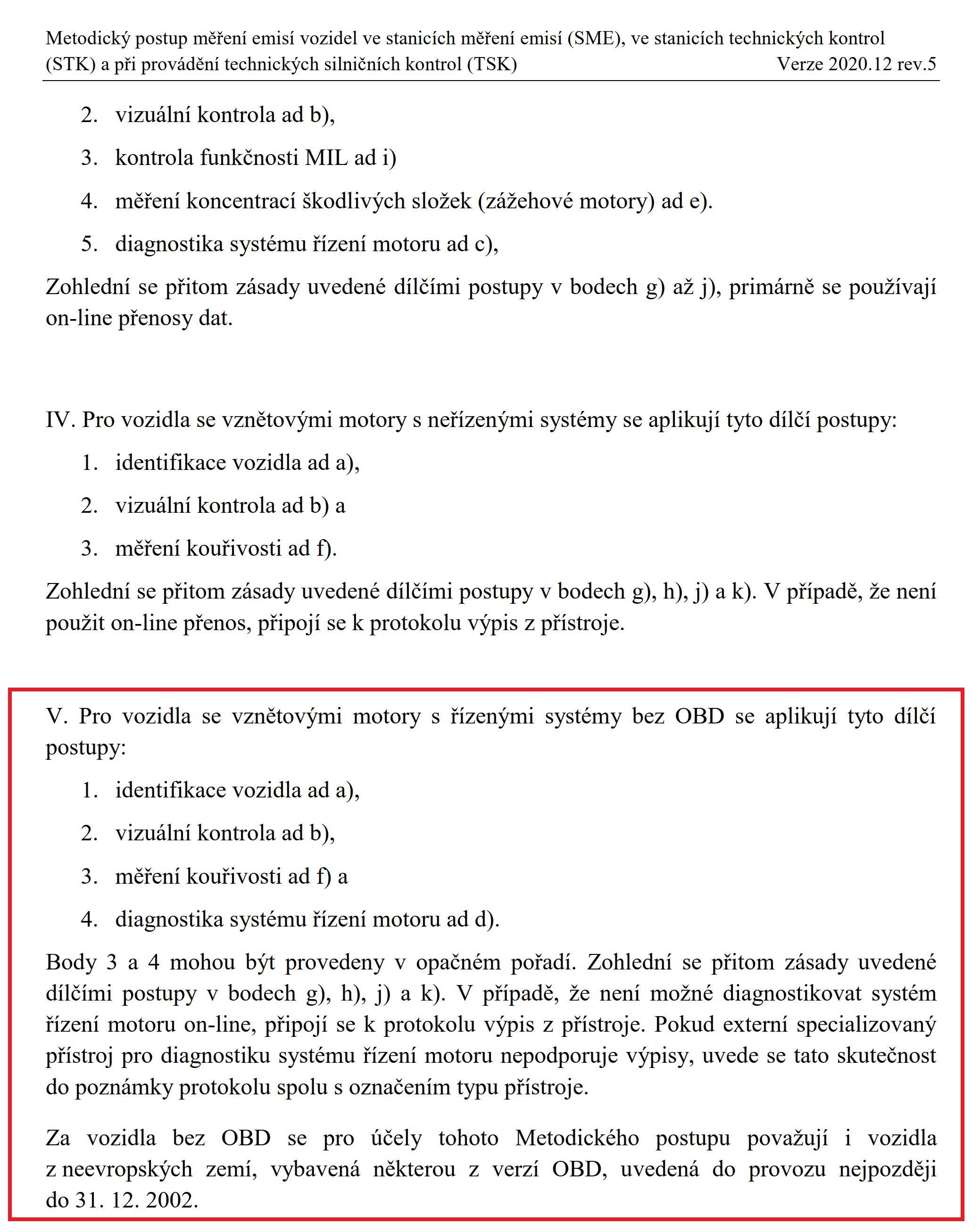

Každopádně na stránkách ministerstva dopravy je ke stažení aktuální Metodický postup pro měření emisí motorových vozidel.
https://www.mdcr.cz/Dokumenty/Silnicni- ... vych-vozid
Tady je aspoň výňatek se základní procedurou:
Metodika emise - Kontrola paměti závad.jpg (129.42 KiB) Zobrazeno 9778 x

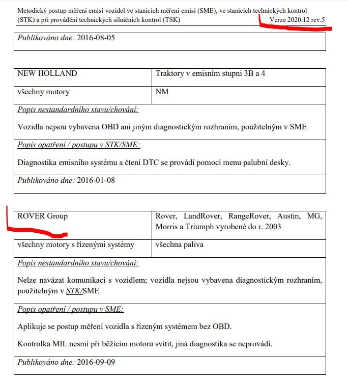

Ona metodika sama má uvedenou výjimku pro LR.
habakuk
Příspěvky: 2587
auto: Discovery II
Re: Emise a diagnostika Defender 300TDi

#20 Příspěvek od Tazik1992 » 27 zář 2022 19:59
Cesar píše: 27 zář 2022 11:45 Ona metodika sama má uvedenou výjimku pro LR.
Vidíš, to jsem si ani nevšiml, že je to v těch Specifických postupech na konci. Je to v podstatě výtah z toho Helpregového dokumentu. Škoda, že tam je i ta zmínka o kontrolce MIL, protože 300vkový Def jí samozřejmě nemá a kdyby nějaký švejkista z SME trval na kontrole její přítomnosti/funkčnosti (např. probliknutí při zapnutí zapalování), tak to bude příčina k dalším dohadům.
Mimochodem, dělat dle tohoto dokumentu emise na BMX i3 nebo Lexus podle uvedených postupů musí být komedie.
