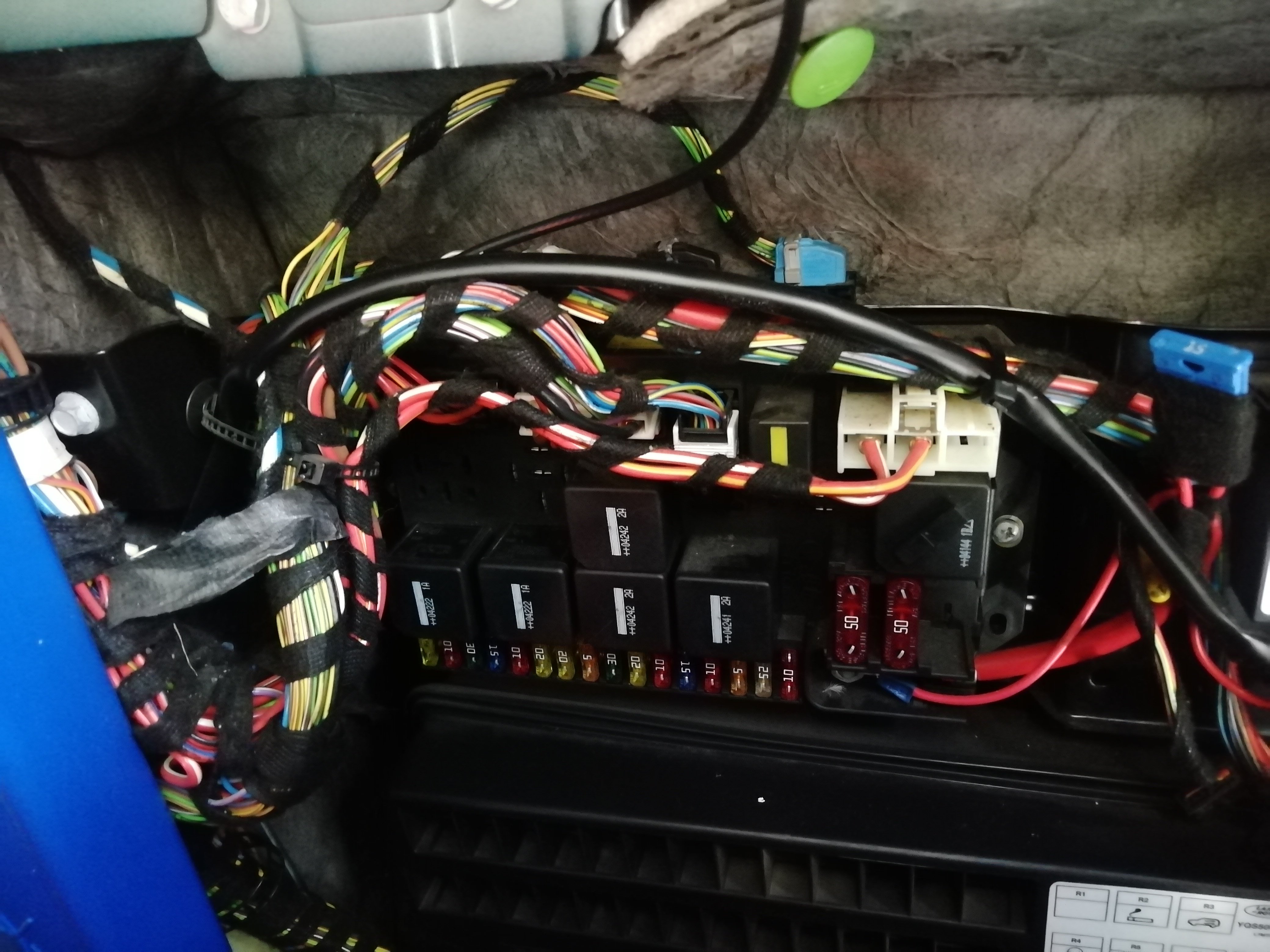

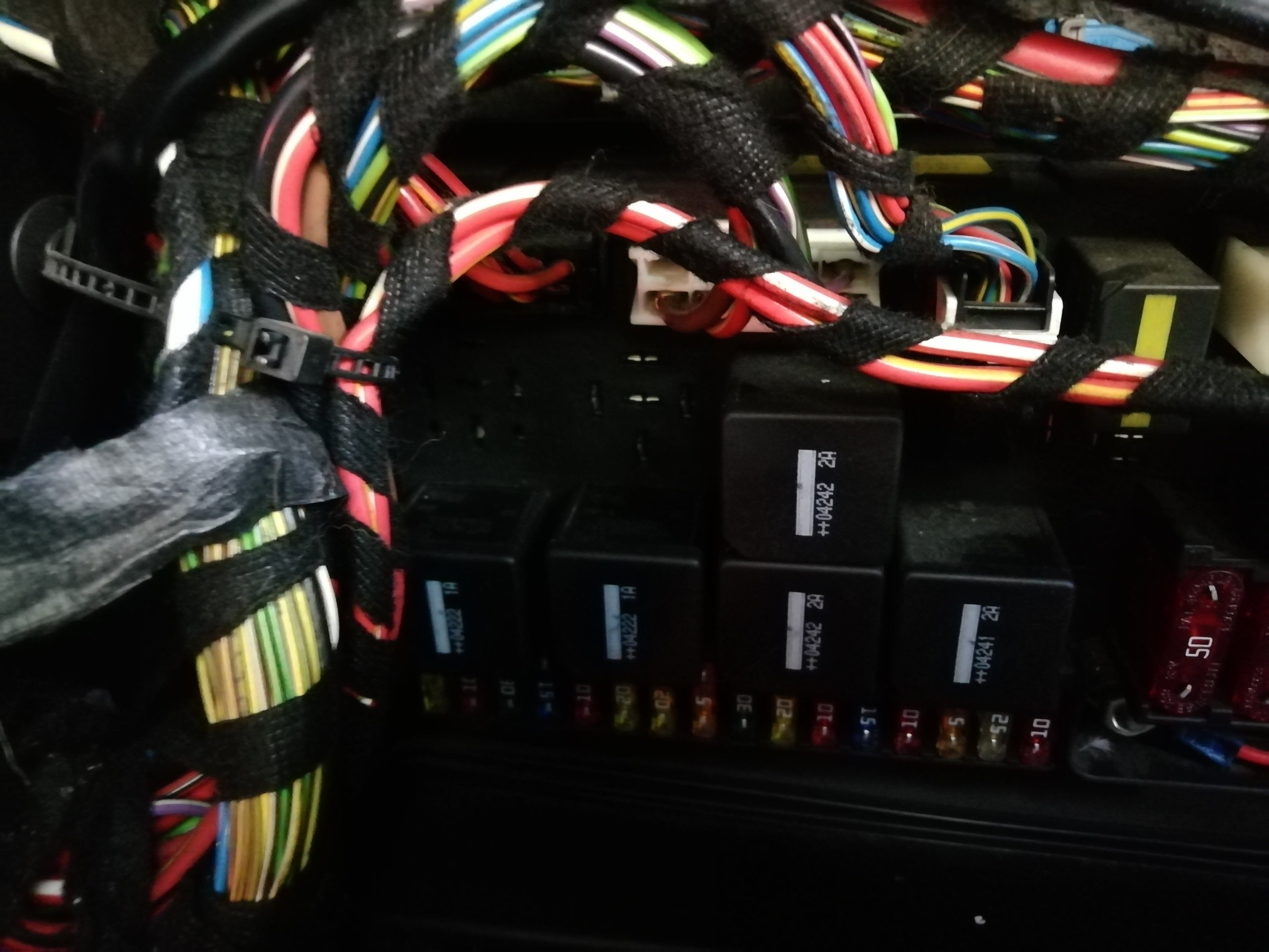

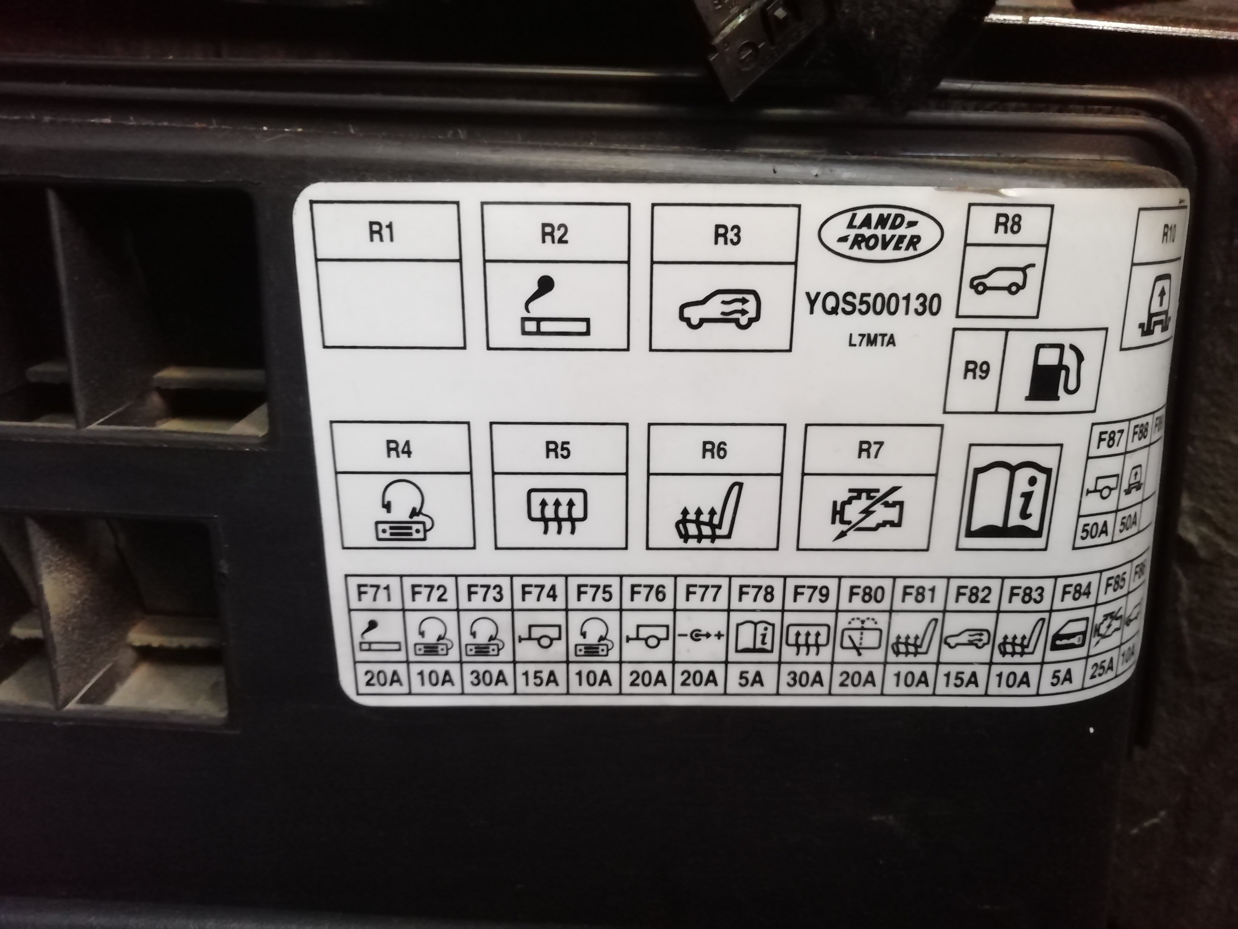

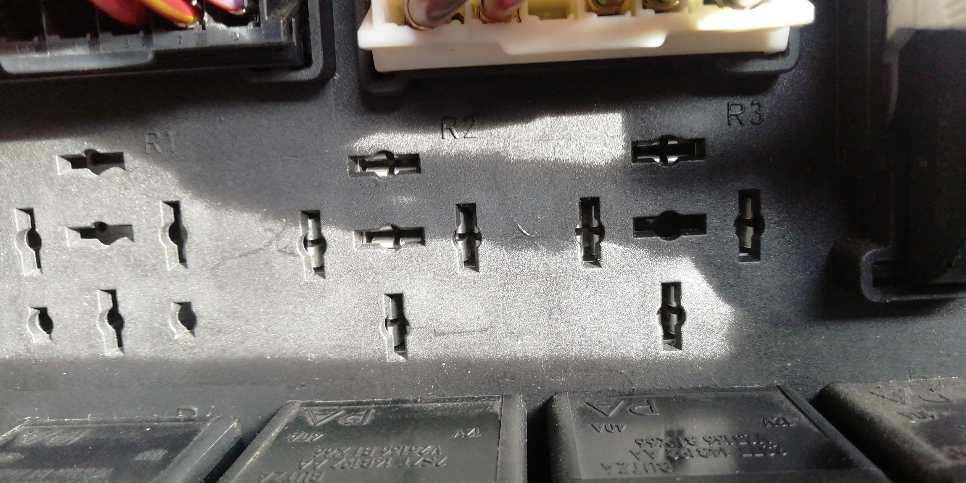

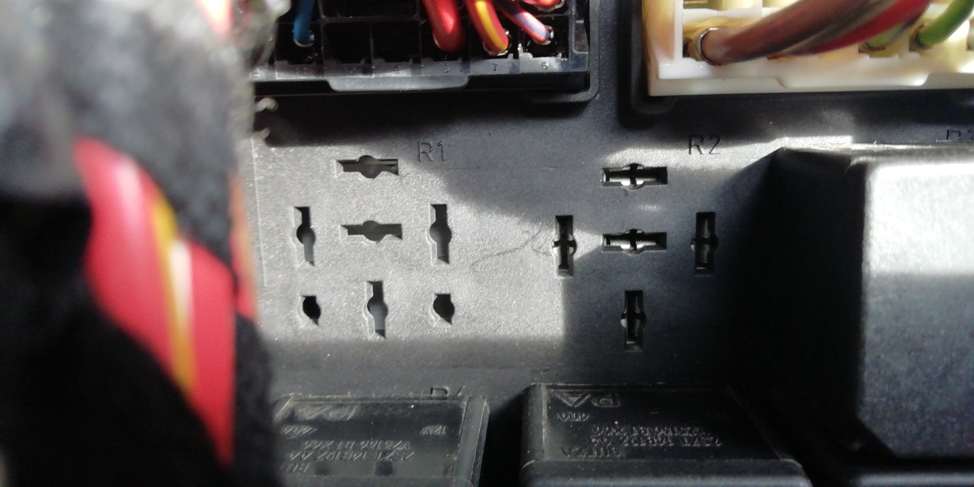

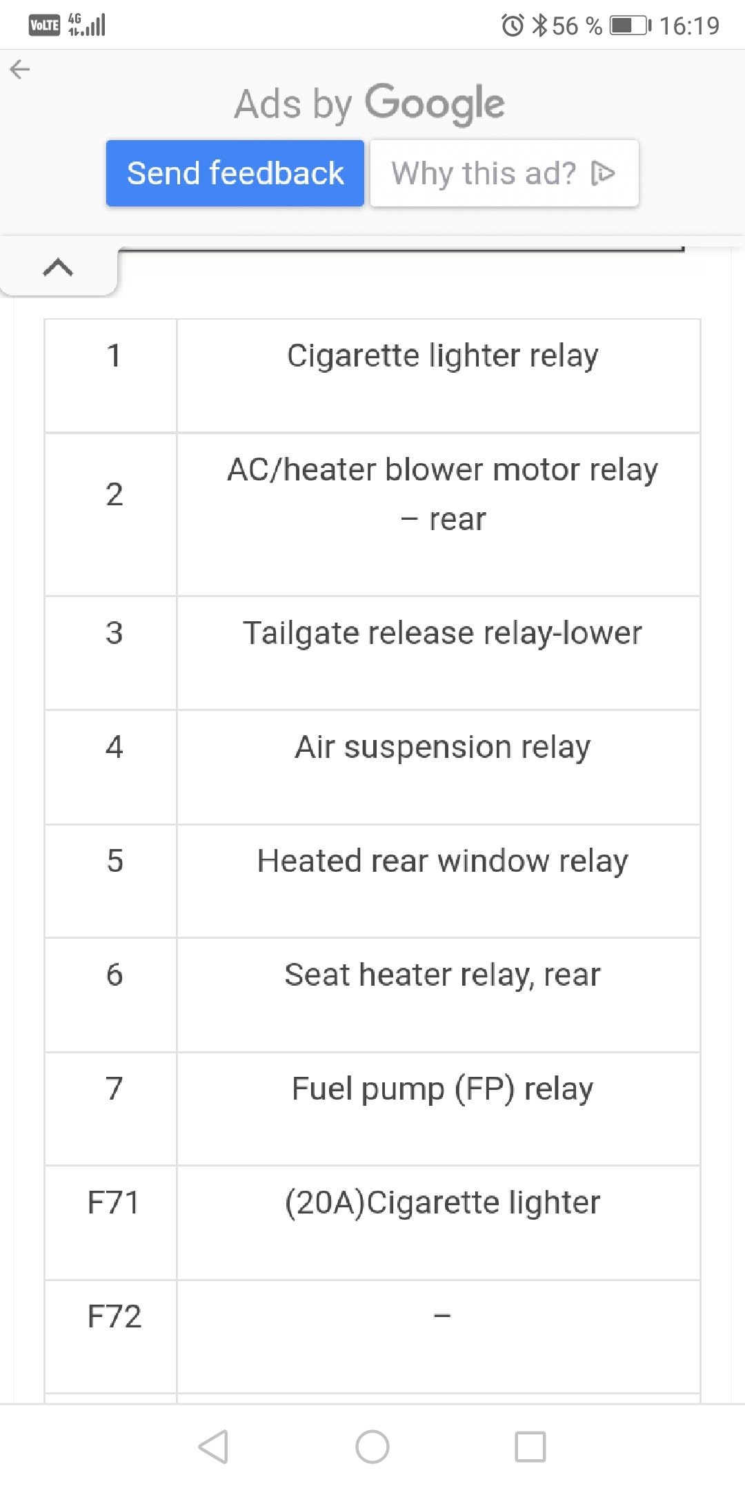

#2 Příspěvek od kodl80 » 13 dub 2022 16:49
Par fotek
R2 rele nemam :(
F71 pojistka ok
F77 pojistka ko

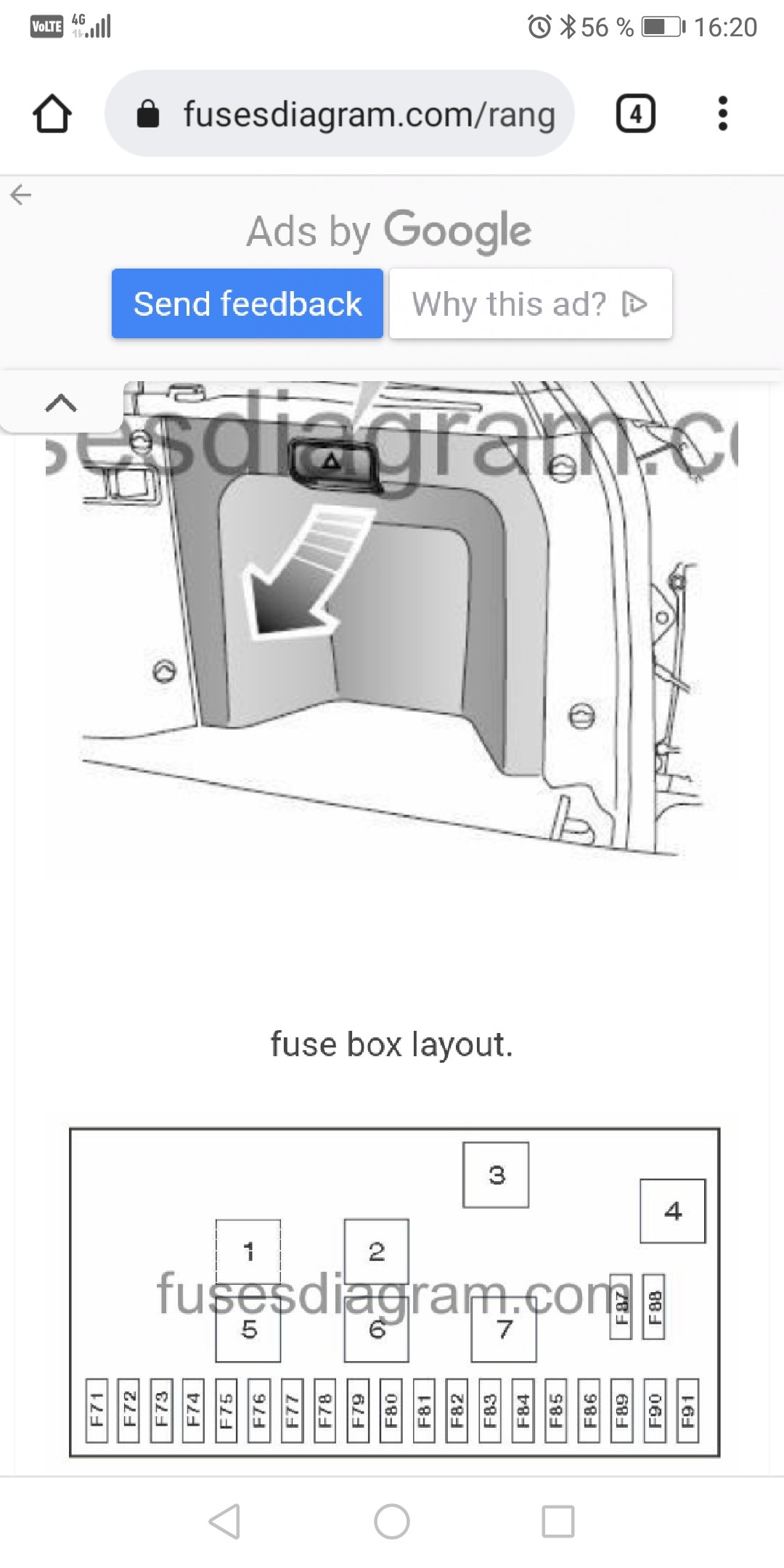

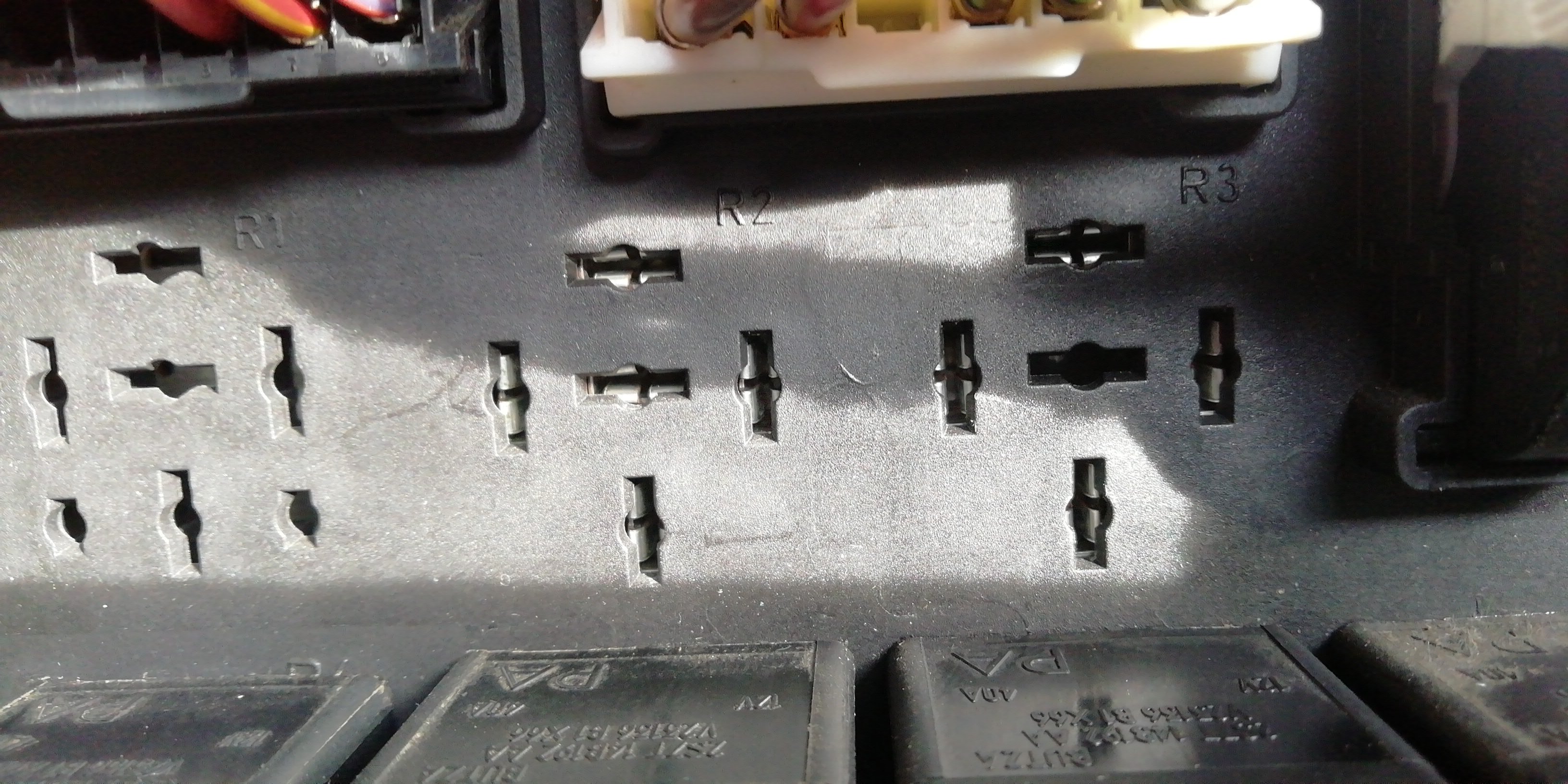

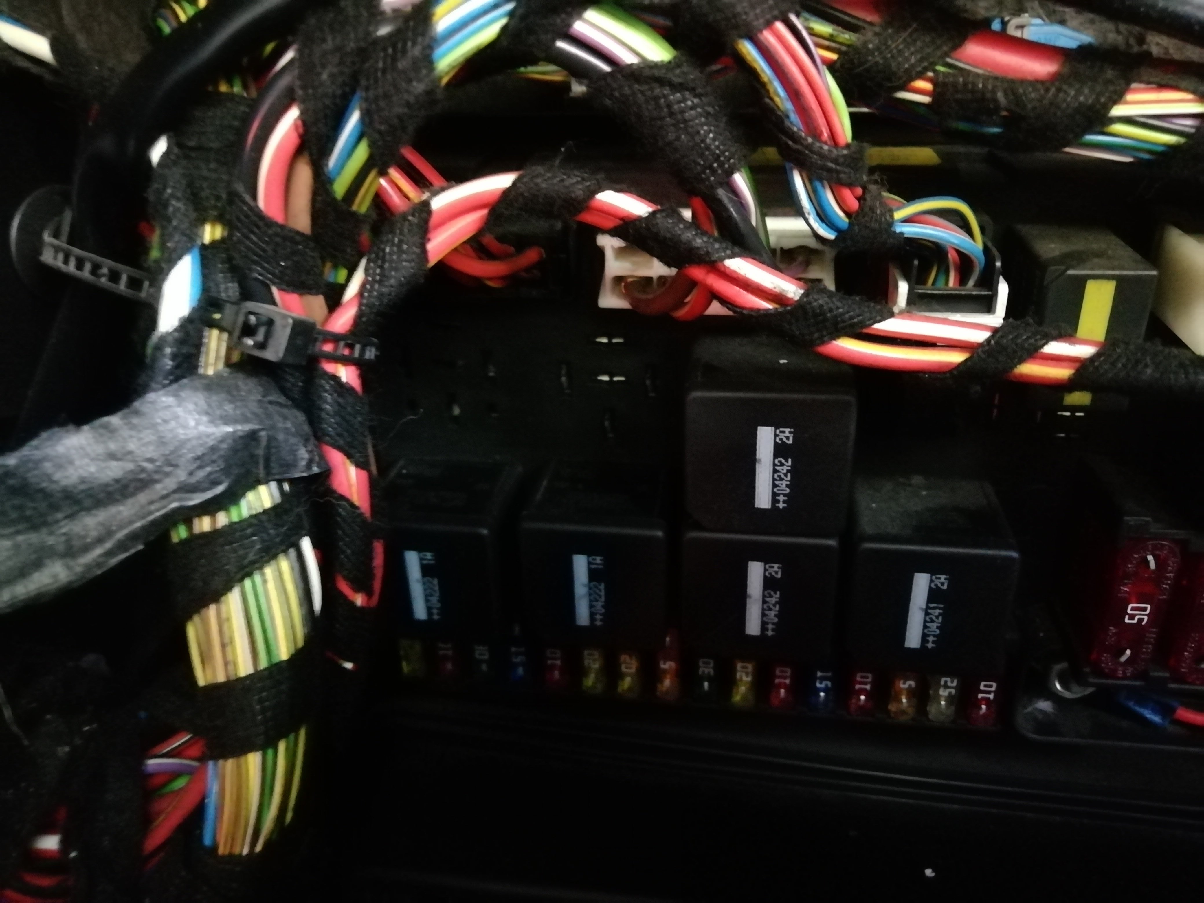

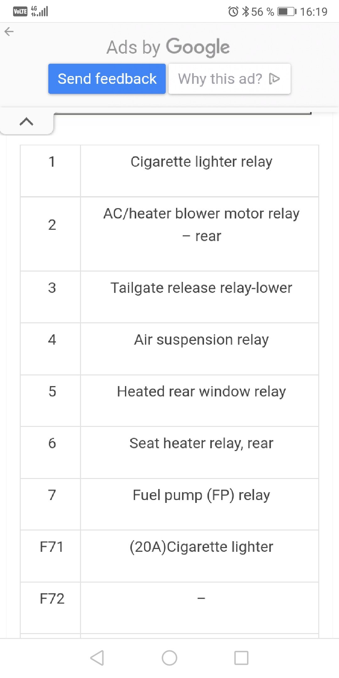

#3 Příspěvek od kodl80 » 13 dub 2022 18:13
Dalsi fotky, F2 ma asi 5 konektoru.

#4 Příspěvek od kodl80 » 13 dub 2022 21:19
Takze jsem kontroloval pojistku F71 ta byla ok, pote me Lukasino navedl na kontrolu F77 a ta byla ko :yes tu jsem dal novou a vse funguje jak ma, akorat to rele tam proste neni a asi to nicemu nevadi

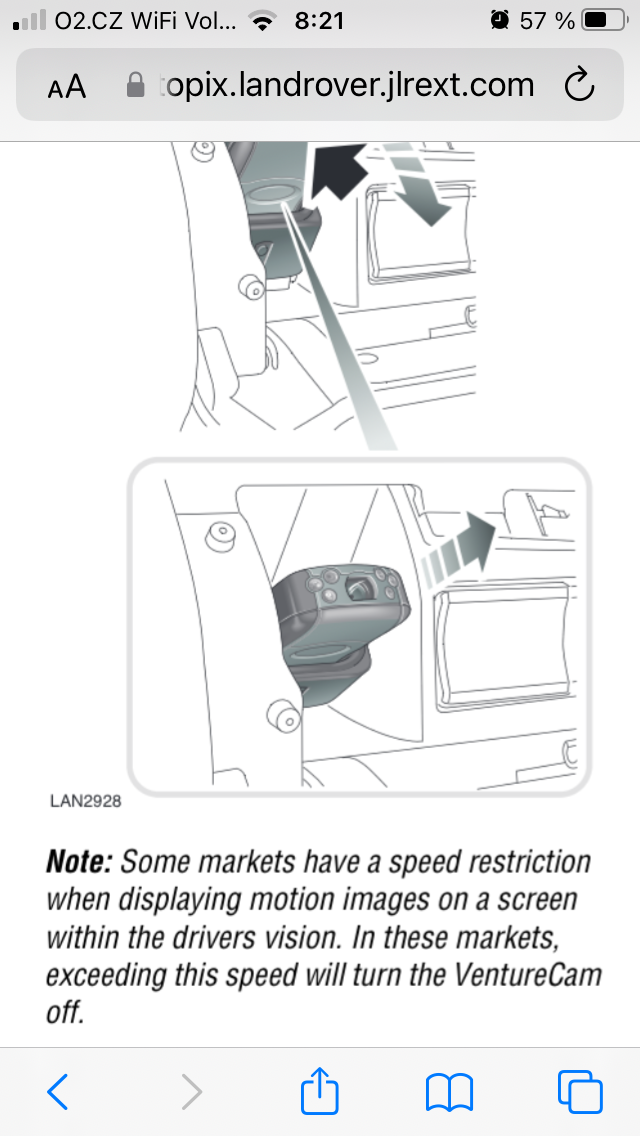

#11 Příspěvek od kodl80 » 27 srp 2022 07:21
V aute mam venture cameru, myslel jsem si, ze bych ji mohl pouzivat pri tahani koni, abych videl zdali jsou ok :) ale jakmile se rozjedu trochu rychleji tak vypne…. Jde to nejak prenastavit, pocitam nejakou dobrou diagnostikou? Delal to uz nekdo?

#13 Příspěvek od kodl80 » 27 srp 2022 08:14
Vypne se kdyz se rozjedu ca 10km ??? a zase zapne kdyz zpomalim, pokud stojim tak funguje a nevypina se, nekde jsem cetl, ze se vypne po rozjeti, ale taky zalezi na zakonech dane zeme, moje auto je z DE, proto doufam, ze dobra diagnostika by mohla pomoc

#14 Příspěvek od kodl80 » 27 srp 2022 08:22

#15 Příspěvek od Lukasino » 27 srp 2022 08:32
Vidíš, to jsem nevěděl a zatím nepotkal, fungovala mi běžně bez omezení rychlosti.
S tím přenastavením to bude horší, předpokládám že budeš hledat někoho s origo T4 diagnostikou a těch lidí je pomálu...
EDIT: Vlastně asi kecám, tyhle multimedia už jsou z faceliftu tím jak máš mezityp, takže teoreticky by to mělo jít přes SDD.
