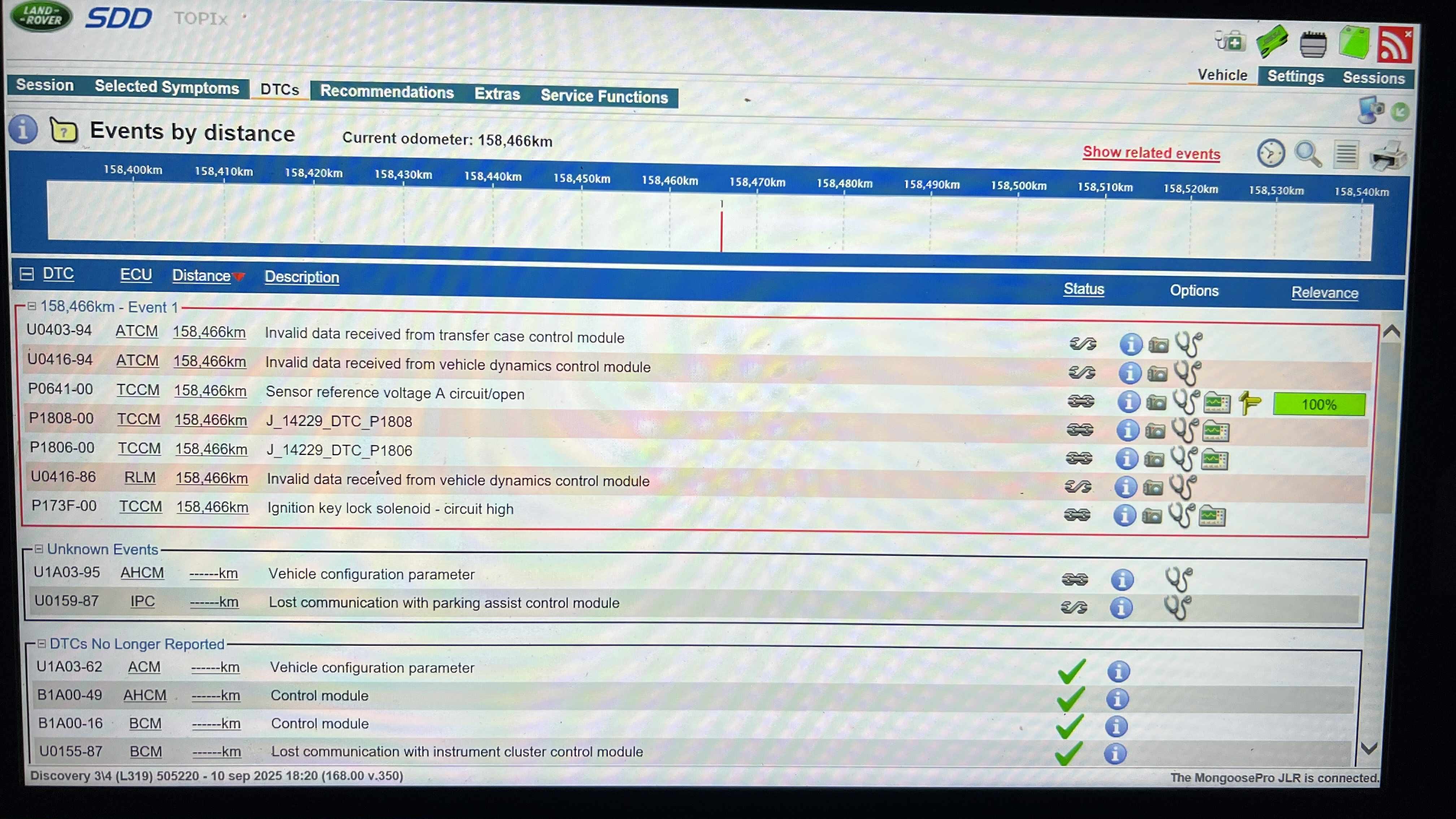

Dlhšiu dobu /pár rokov/ sa mi občas po daždi stálo že mi vyhodilo chybu..Transmission faut-terrainresponse not available...Ale vždy po nejakom čase to prestalo trucovať..Len teraz je to už tretí deň...A najhoršie na tom je to že tam mám práveže malé rýchlosti/ želvu/...Normálne som prišiel domov-pred barákom som dal malé rýchlostí-lebo potrebujem s prívesom zdolak dosť prudký kopec..Zhasol som motor a odvtedy trucuje..A to ani nepršalo...Aspoň dajaký tip kde začať?..Chýb je kopec na diagnostike-vypaďá že je to nejaká reťazová chyba ...Kopresor ide-výška sa dá ovládať.Konektori som dávnejšie prezrel-všetko jak nové-žiadna oxidácia...

Toto som zatiaľ vytiahol z diagnostiky. Vychádza mi to bud na káblovanie alebo samotný selenoid ovládania rozvodovky..Alebo snímač...Je tu niekto kto z toho dokáže vyčítať viac? :hmm:

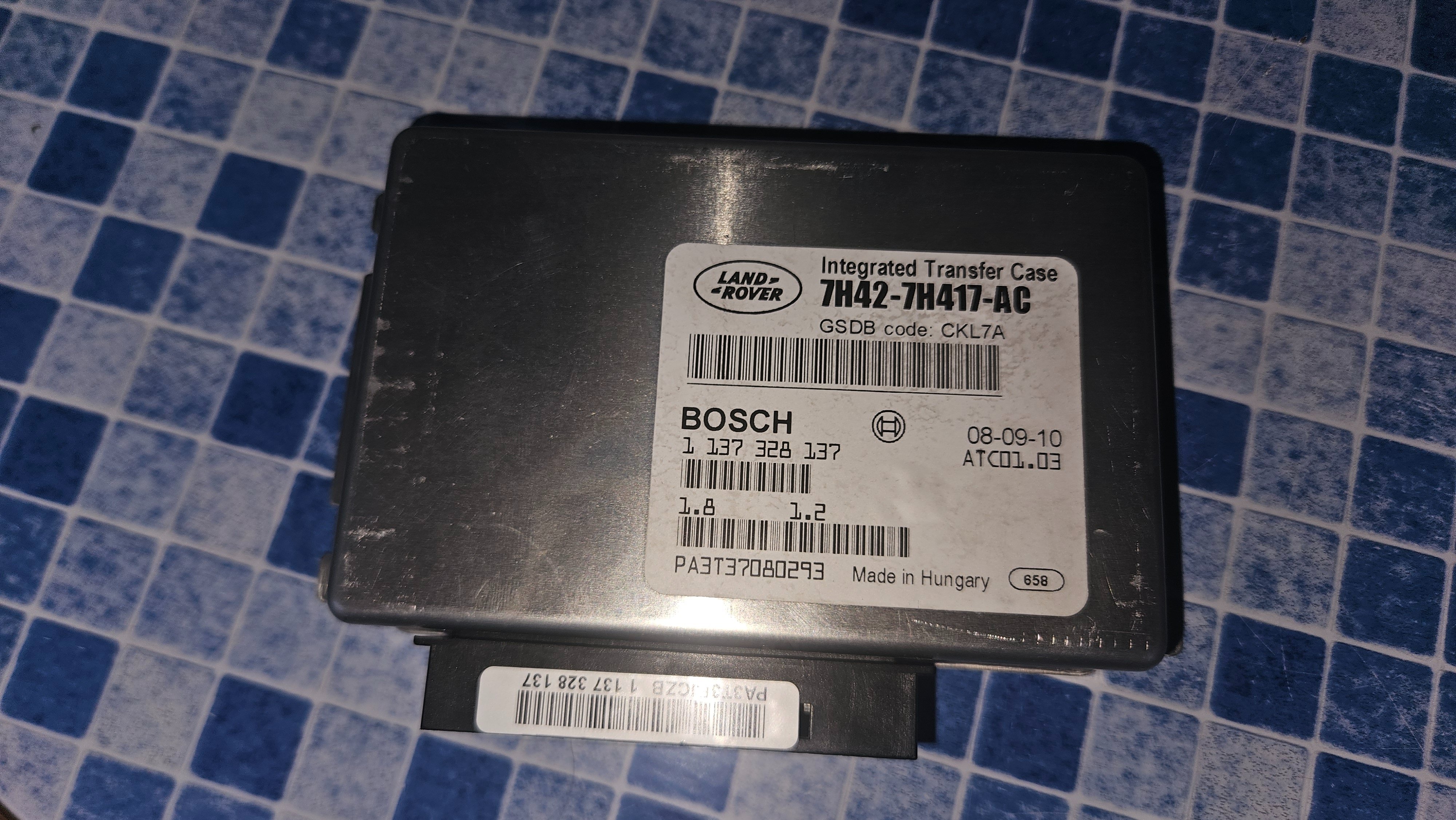

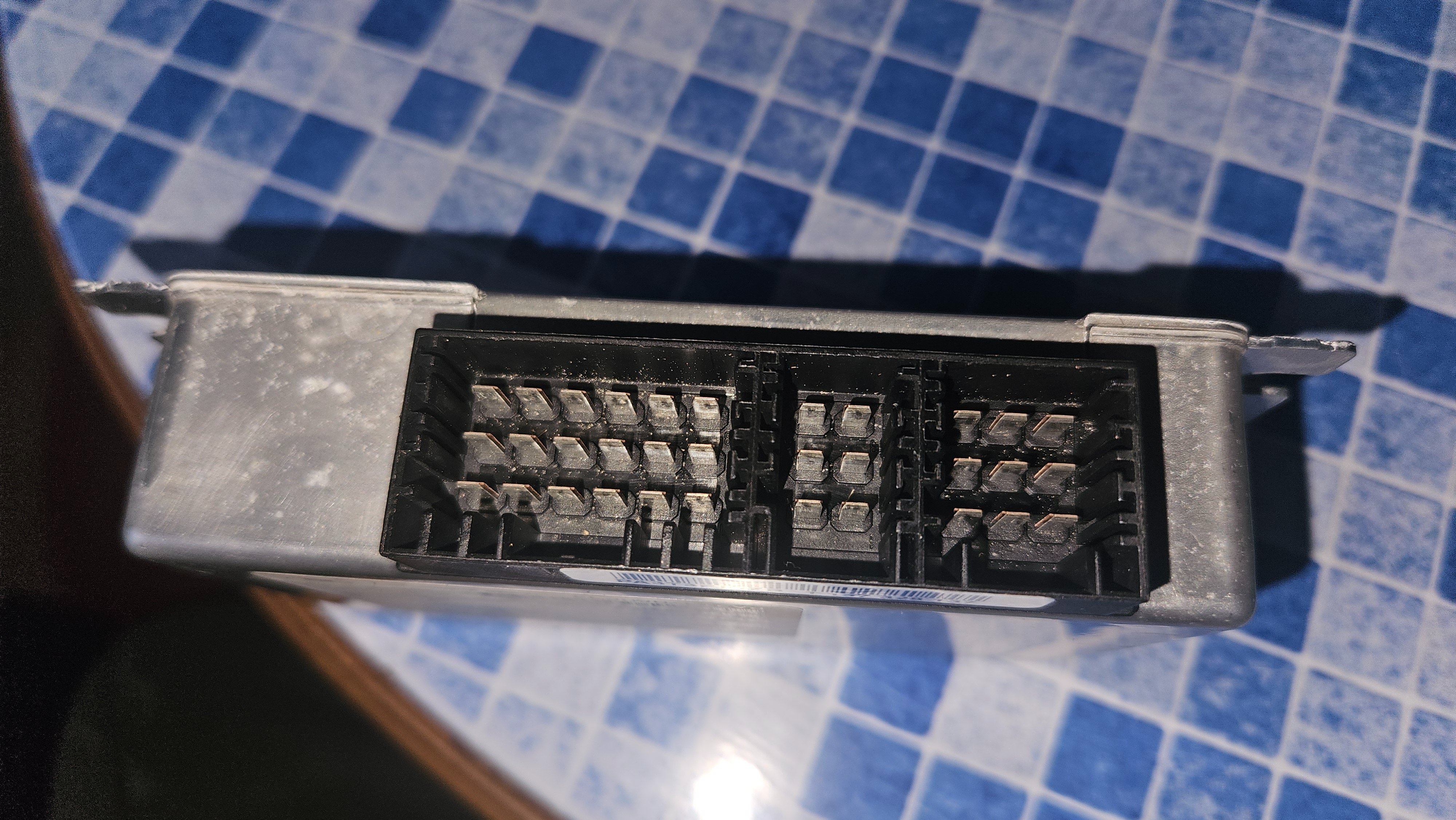

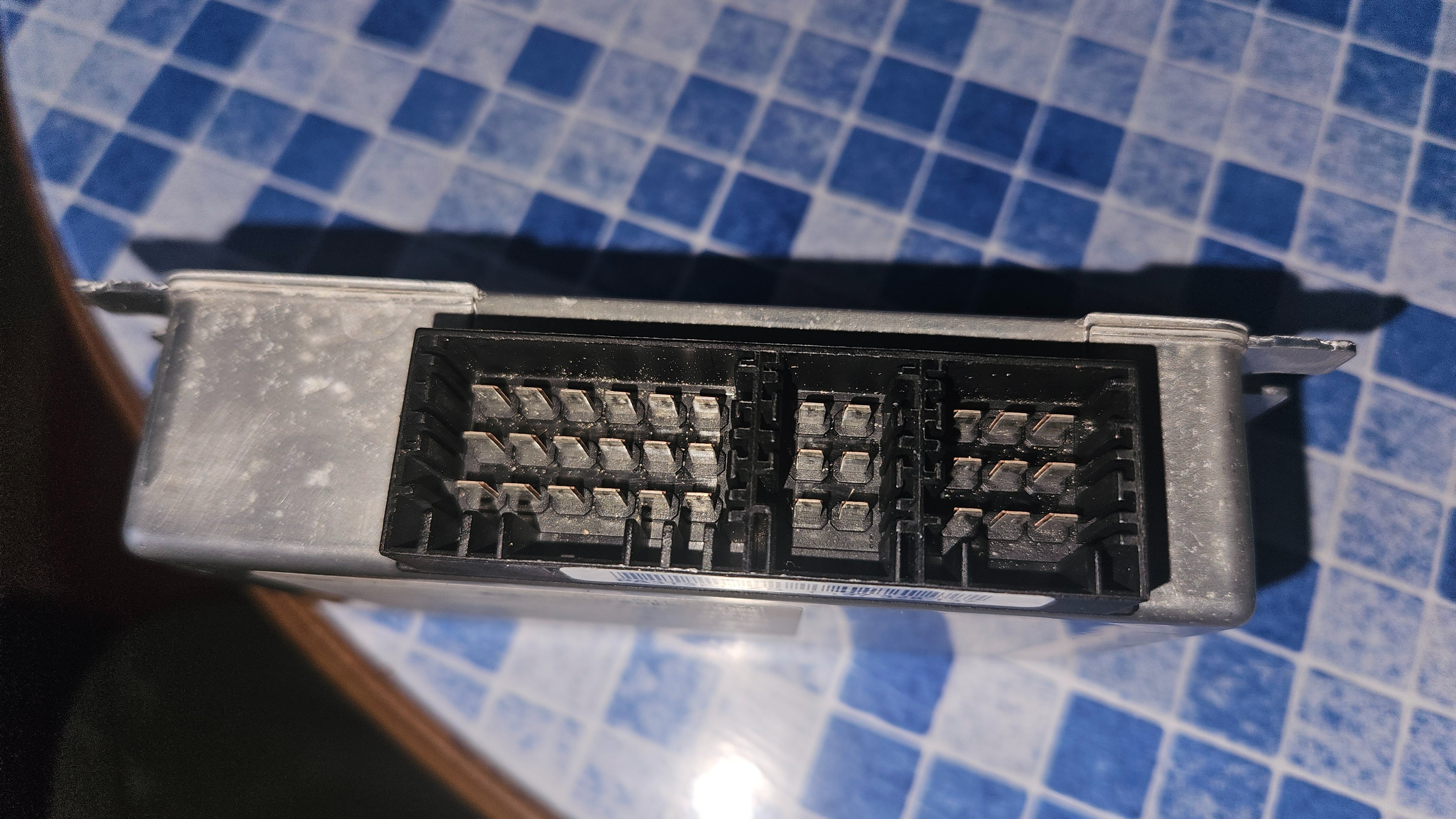

Šteker bez oxidácie..Žiadna známka zatečenia Ak je na štítku správne poradie dátumu výroby-tak podľa všetkého už modul nie je pôvodný....Myslíte že má význam to dat niekde na test?Nedá sa aspoň manuálne preradiť rozvodovku na veľké rýchlosti?Aby som auto vedel aspoň ako tak používať...

Len pre info-dávnejšie muselo trochu zatiesť do TCCM no a keď bolo vlhko-šlo to do chyby.Stačilo to otvorit-vyčistiť a ochrániť pre ďalším vniknutím vody...
