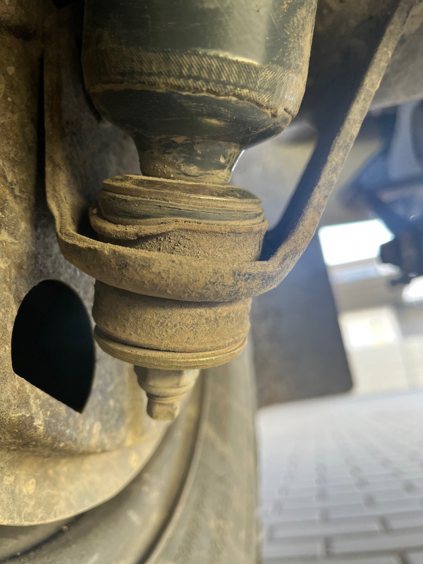

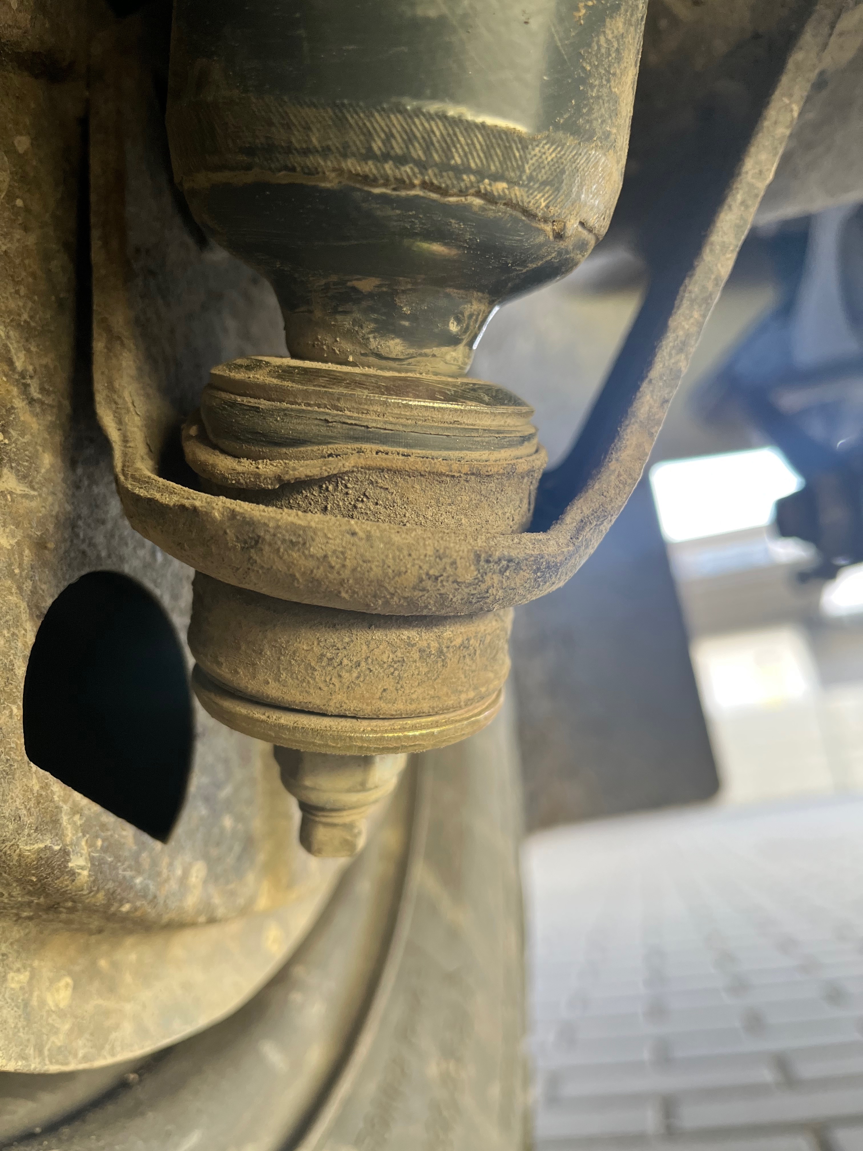

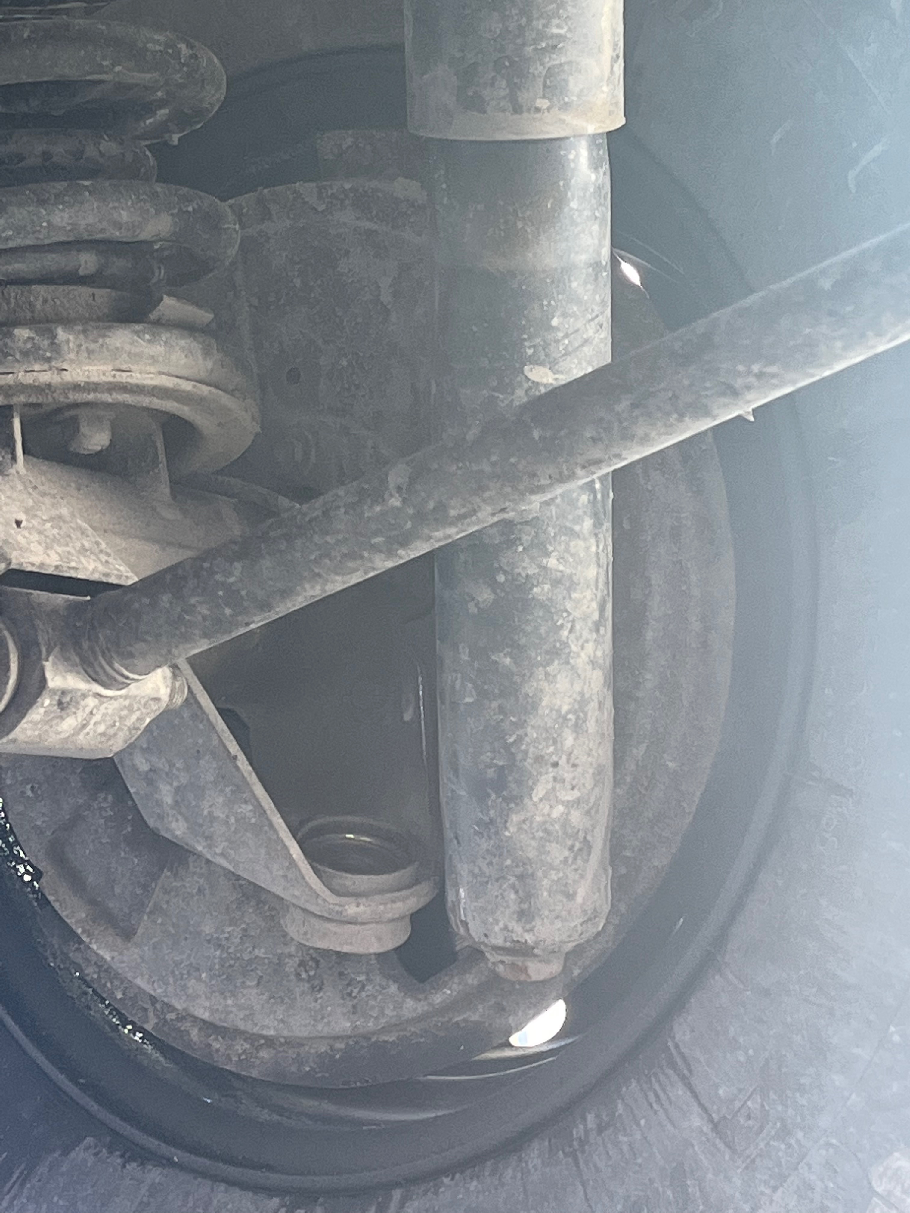

Chci se zeptat, před 3 měsíci jsem vyměnil zadní tlumiče na def 130 za nové tera... 143 robusni v orig délce. Před cca týdnem mi na pravém zadním tlumiči se ustřihnul spodní šroub přímo u tlumiče. Vyměnil jsem jej a dnes se mi stalo to samé na levé straně. Udělal jsem něco špatně?? Postupoval jsem dle návodu na šroub podložka, silenblok, podložka, miska na nápravě , silenblok, podložka a matka.

Co takhle dorazy nápravy? Máš je tam? Bez nich mohou jít na doraz tlumiče, což ji nesvědčí.

Ta vyfoť, jak to máš složené, já jsem to z toho popisu nepochopil.

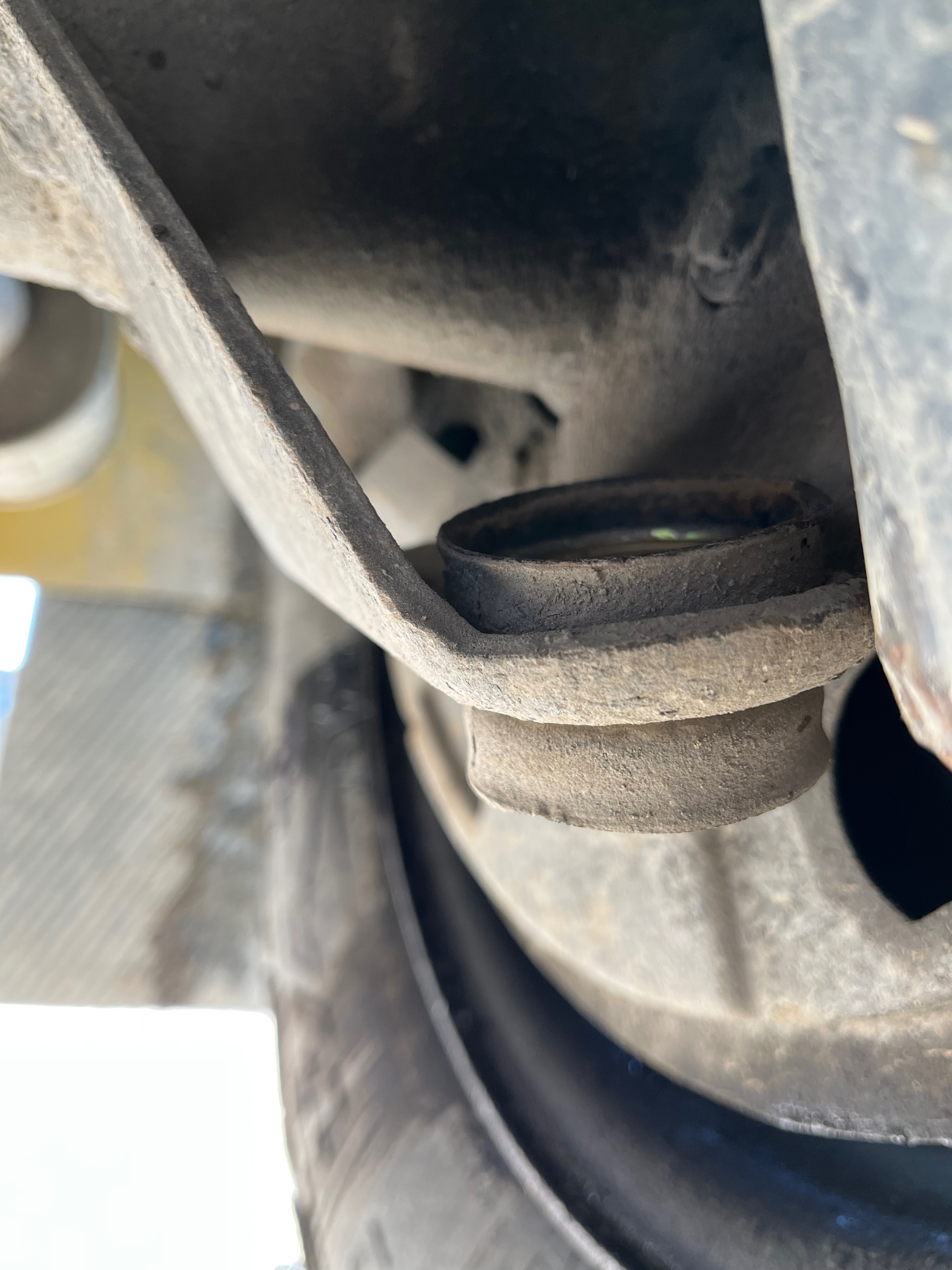

Jestliže jsou na nápravě misky, tak k nápravě patří jen silentblok.
Když tam misky nejsou tak se tam dává ten plech se středícím osazením.
Důležité je aby se nedotýkal tlumič nápravy a to ani přes tu horní a spodní podložku na silenbloku.

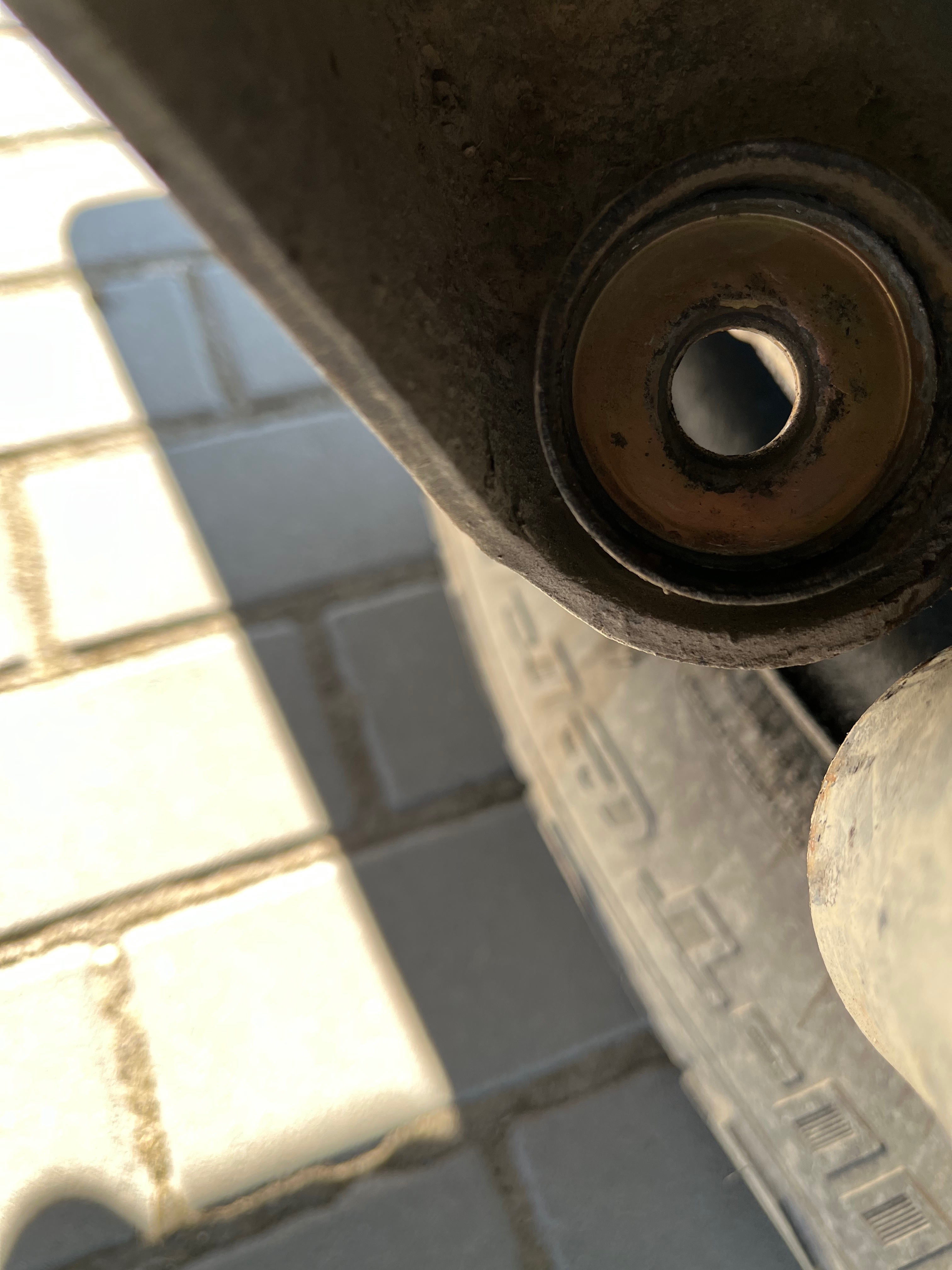

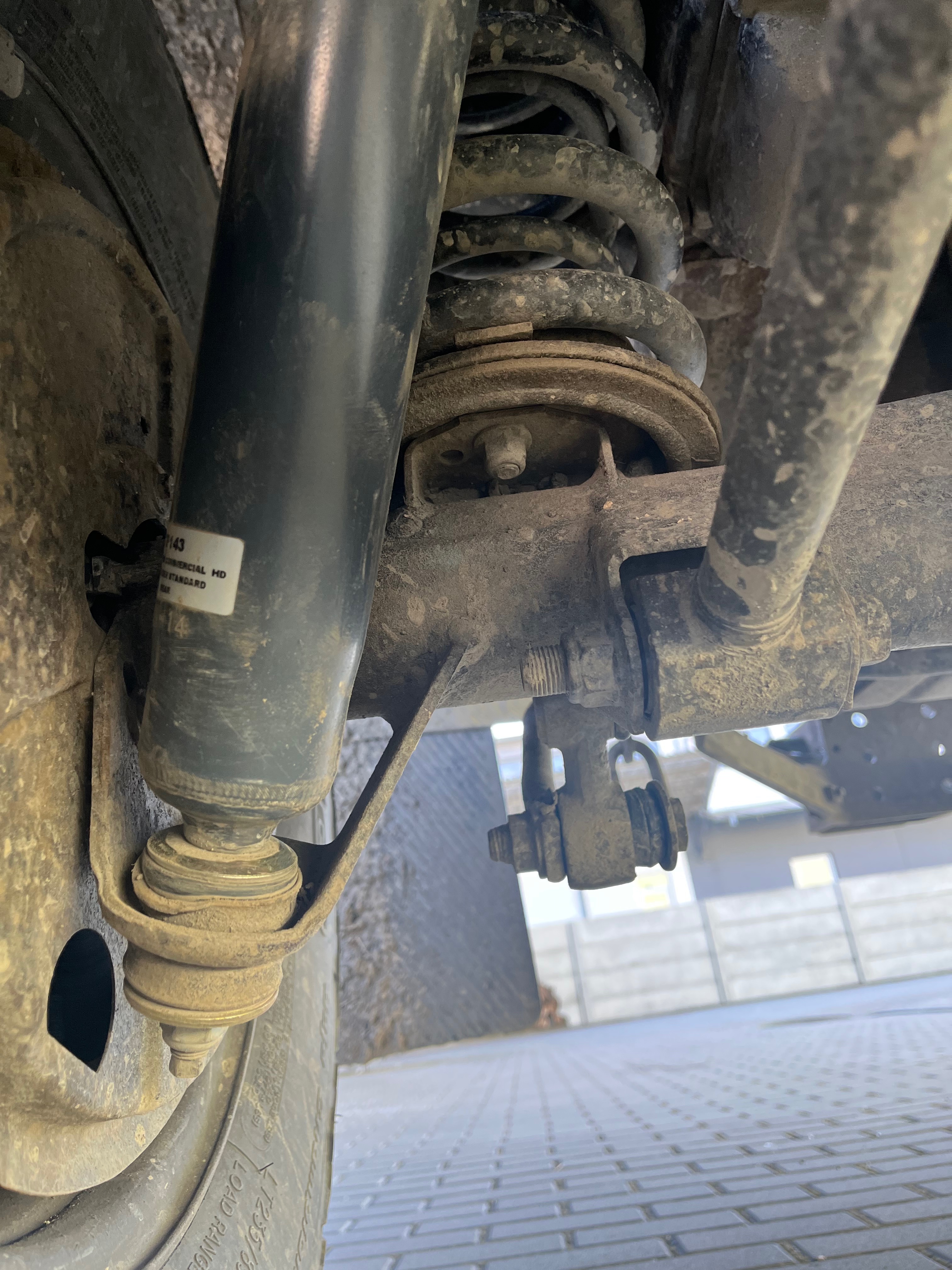

Posilam fotky

Nejsem si jistej, ale určitě tam u tohoto tlumiče měly zůstat ty misky přivařené k nápravě? A druhá věc - ty velké prohnuté podložky - neměly být náhodou opačně, tedy aby nestlačovaly kraje gumových silentbloků?

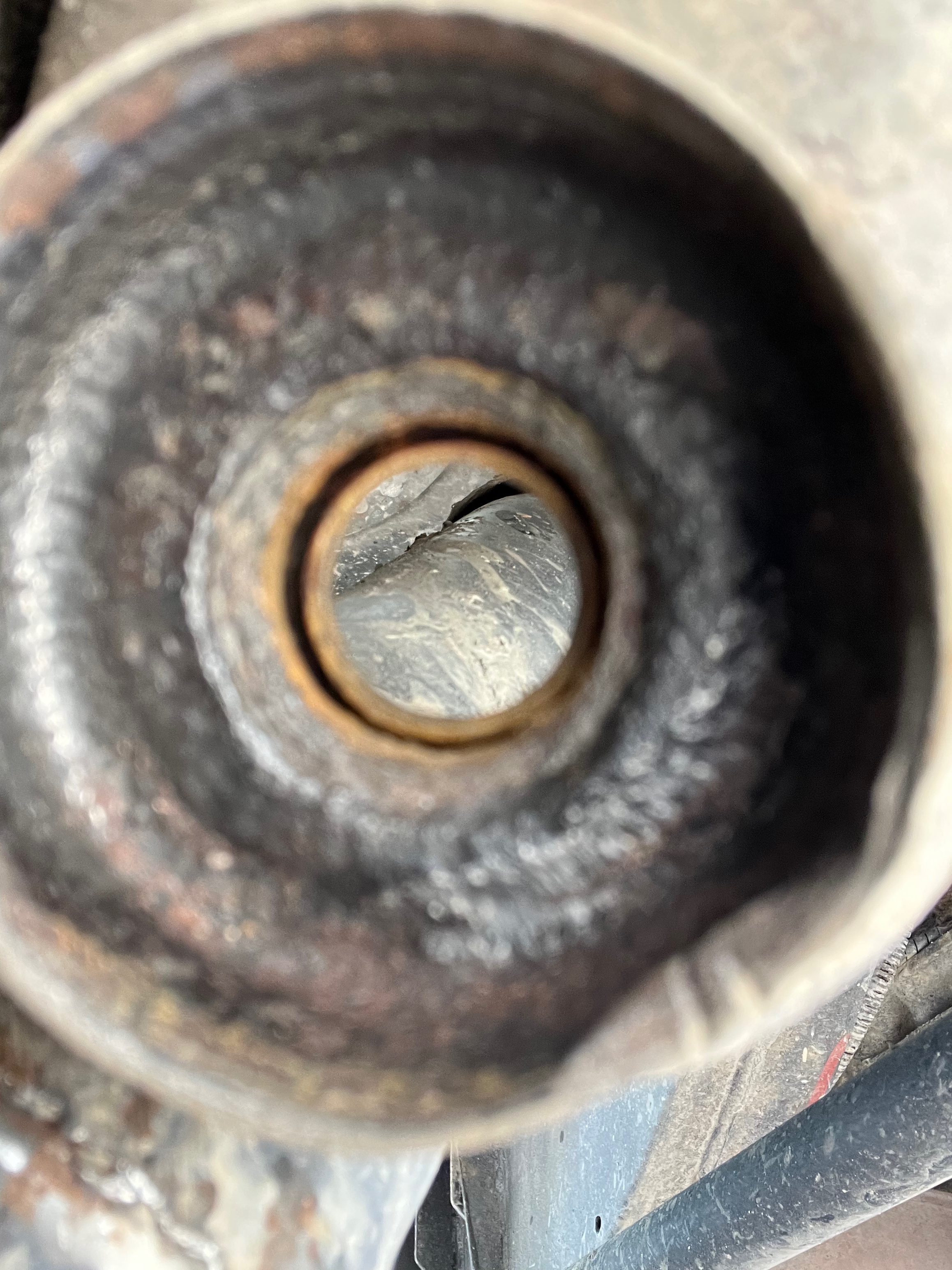

Je to zlozene zle. Ako vravi MadTom, minimalne treba otocit velke podlozky opacne, aby sa podlozka neoprela o vodiacu misku. Ja by som zvazil znizenie, alebo uplne odstranenie vodiacich misiek...
Prip uplnom odstraneni treba dat pozor na velkost diery vs. "nova" vodiaca podlozka. Diera v naprave moze byt velmi velka.

podložky otočím, v jedné misce je vložena ještě jedna podložka protože tam byla už dost velká díra, ale zjevně to nemá vliv, protože mi první uletěl tlumič, kde jsem do misky podložku nedal.......
Pošlu foto.

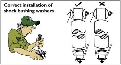

Instalace….

Máš obráceně vrchní a spodní misky, při pružení ti narazí kov na kov.
