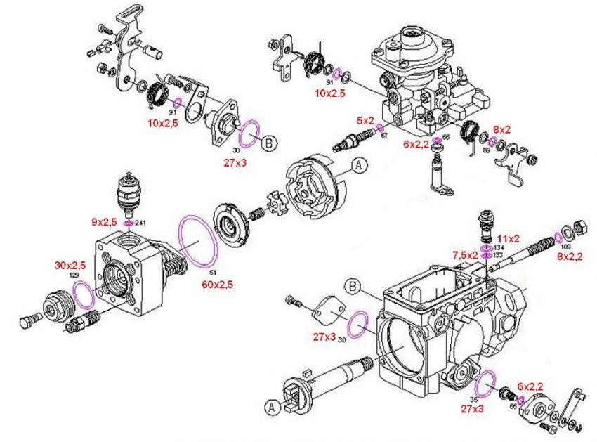

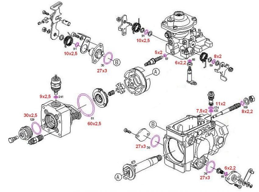

Vstřikovací čerpadlo.

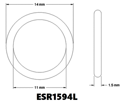

mr-tomas píše: 18 úno 2022 14:19 Nemá někdo seznam O kroužků na 300tdi? Pokud ne, bylo by dobré udělat nějakou databázi.
Aktuálně bych potřeboval rozměr na trubky-hadice na chladič oleje.
Dobrá idea, tak začni a já se přidám :lol:
Blbý je, že ty rozměry nikdo neuvádí a u použitých je to kolikrát těžko měřitelné.
A jestli konkrétně sháníš ESR1594L, tak jestli se dá spoléhat na strejdu Gůgla, tak tu je rozměr.
ESR1594L size.png (26.69 KiB) Zobrazeno 7611 x

Diky, myslel jsem že bude stejnej jako o kroužek na chladič oleje automatu, ale ten jsem fyzicky naměřil 11x1,75mm.
Edit: Tak oprava, podle čísla dílu ESR1594 by to měl být stejný díl, a možná jsem je koupil podle fyzického rozměru změřeného šuplérou.
