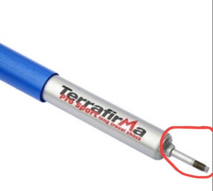

#15 Příspěvek od stormrage » 15 črc 2023 09:52
no mne sa dnes podarilo odlomiť spodnú tyčku na zadnej modrej pro sport + 50 :dance a postracal som aj tie podložky :dance :dance

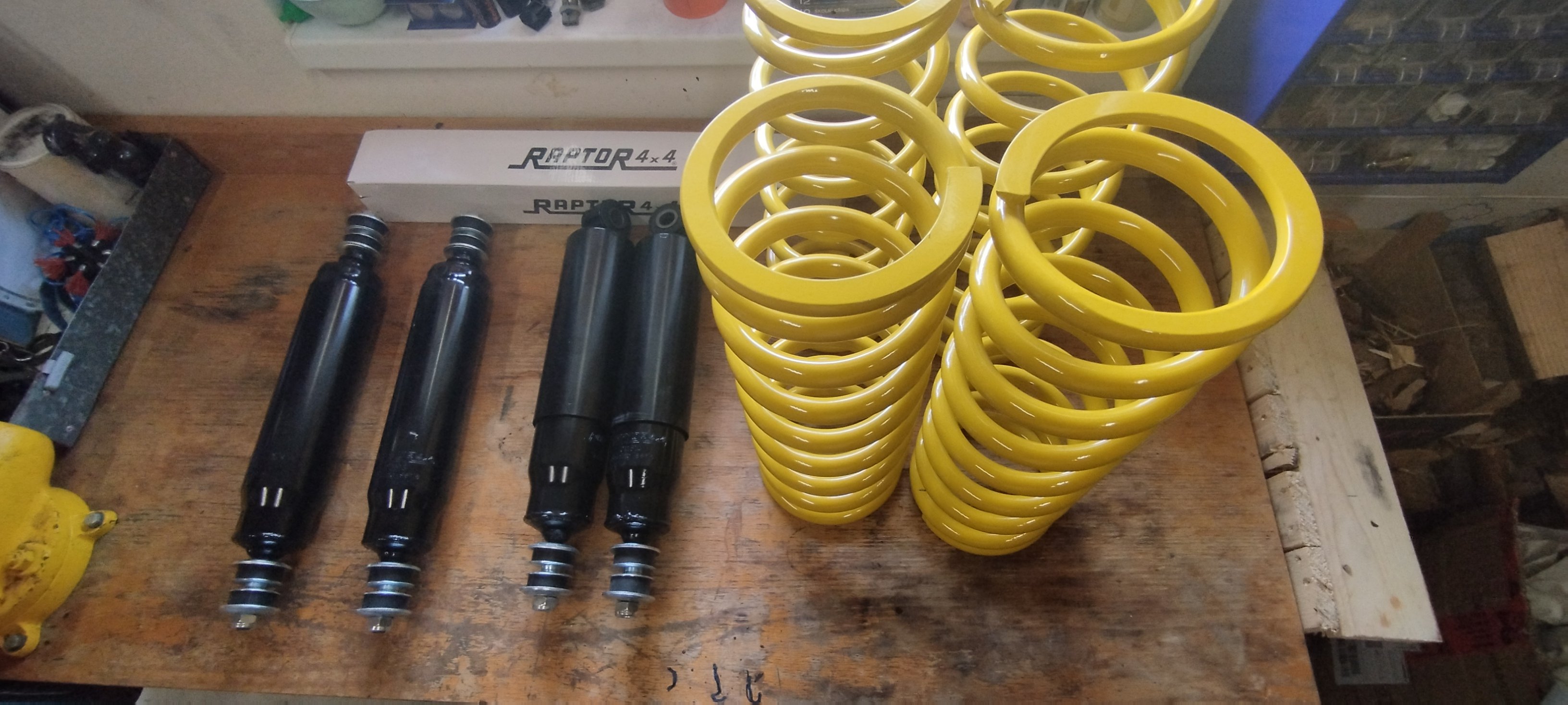

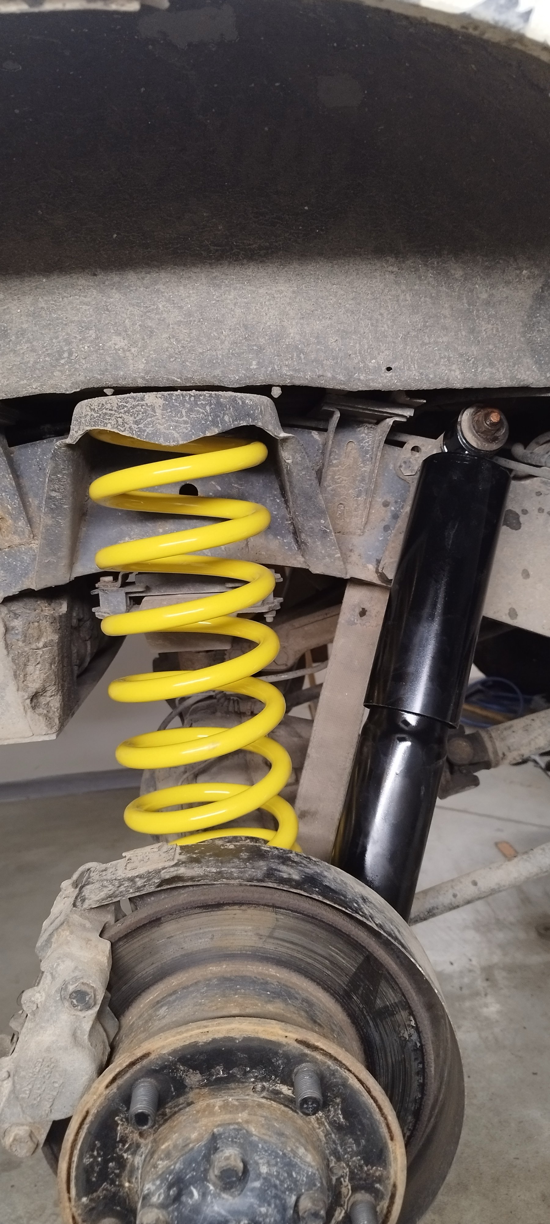

jbizik
Příspěvky: 2023
tel.: +421907325338
auto: D1 200tdi, L322 m62
Re: Jaké tlumiče D2

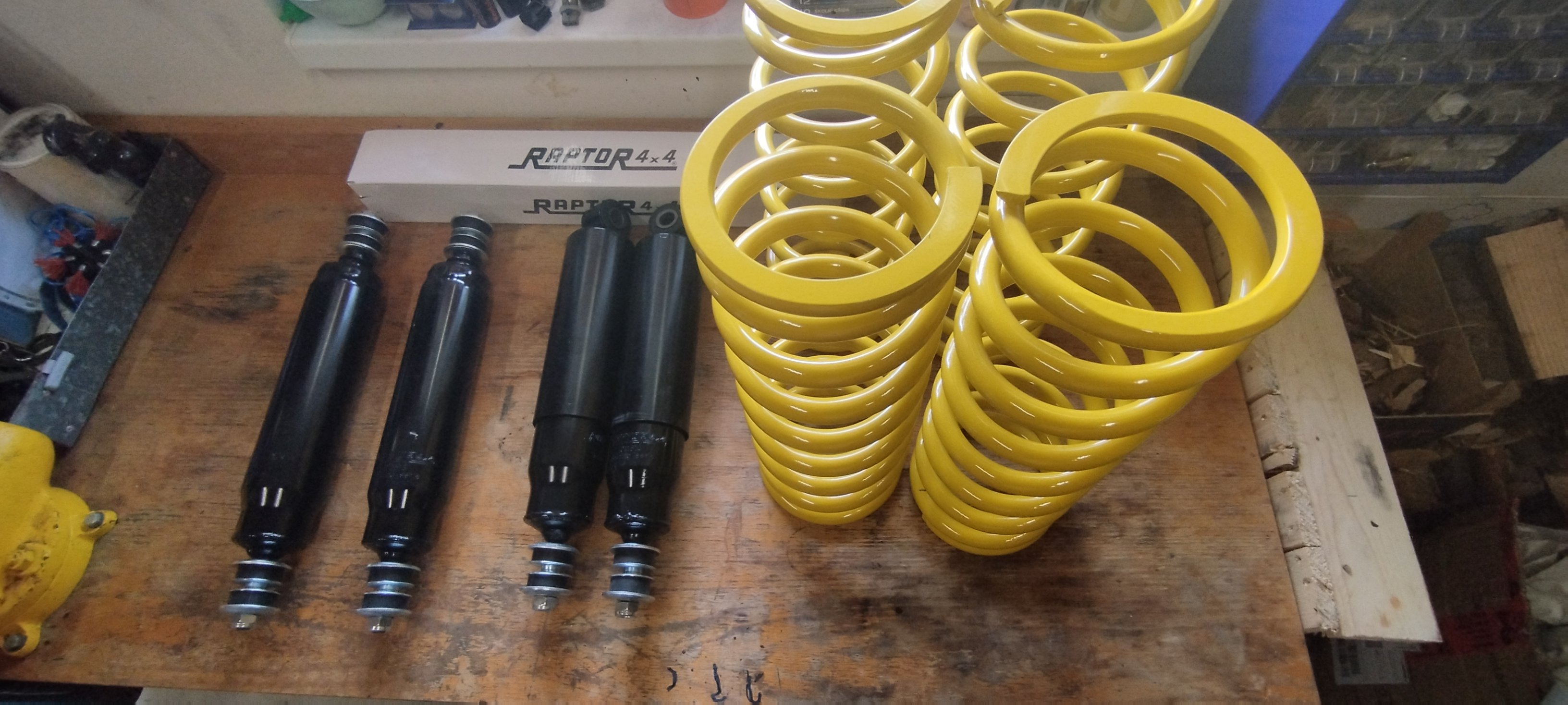

#18 Příspěvek od jbizik » 07 črc 2024 19:47
Vcera som zalozil Raptor.......moooc spokojny :rock :rock
Ak chces informuj sa/ kontaktuj Sama www.lr4x4shop.sk
