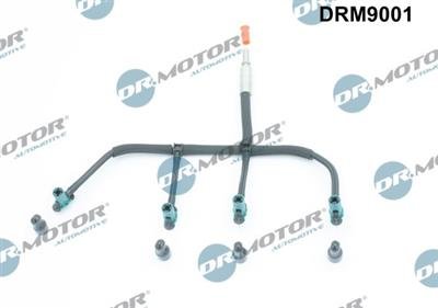

mám problém s únikom nafty pravdepodobne z prepadu v okolí 1. vstrekovača.
Vymenil som tesnenie - o krúžok 2x a nepomohlo. Kúpil som teda komplet nové prepadové hadice (Dr.Motor Automotive DRM9001) aj s tesnením (DRM010), vymenil som a okrem 1. vstrekovača mi teraz uniká nafta aj na 4. vstrekovači. Menil som ešte raz tesnenia, aj namazal vazelínou pre lepšie utesnenie ale nepomohlo.
Nestretol sa niekto s takým problémom? Môže byť nový prepad uplne zlý a netesný? Alebo existujú aj nejaké tesnejšie o-krúžky? Najhoršie je, že tá uniknutá nafta sa na motore zohreje, odparí a smrdí pri zapnutom kúrení, bez čoho sa v zime nedá ísť.
