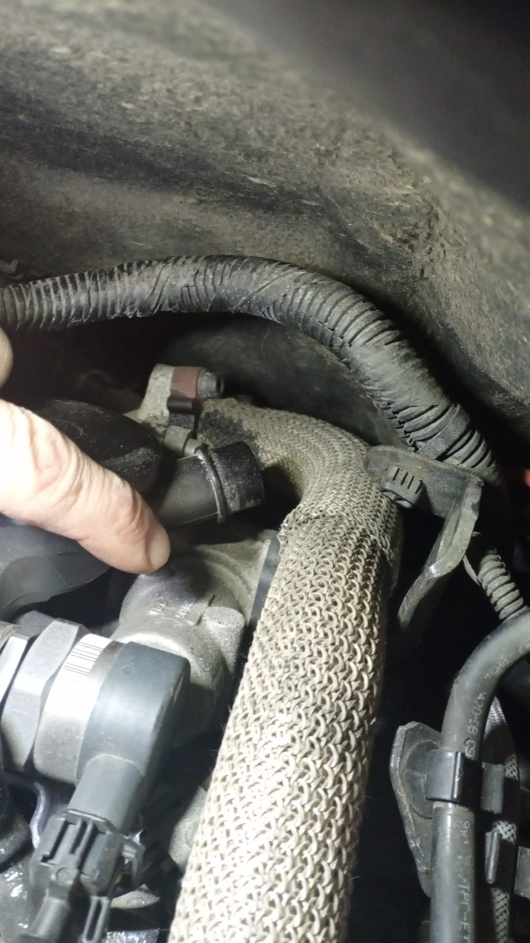

Zdravím pánové, potřebuji vymenit špatný EGR na mem freelander 2 TD4S. Jelikož je egr na tak deb*lnim místě, píšu sem s dotazem, jak jste egr vyndali? Prikladam fotku. Díky

Tak to Ti nezávidím, protože jen podle popisu je to docela fuška.
V tomdle článku to popisuje v prvním příspěvku jeden Anglán, kdyžtak si to přelož Googlem
https://www.freel2.com/forum/topic33674.html
A v jednom příspěvku se další uživatel zmínil o popisu tohoto úkonu v časopise Land Rover Monthly z prosince 2017. Koukal jsem a je to tam opravdu pěkně popsané i s fotkama. Je tam popsána i diagnostika vadného EGRu.
