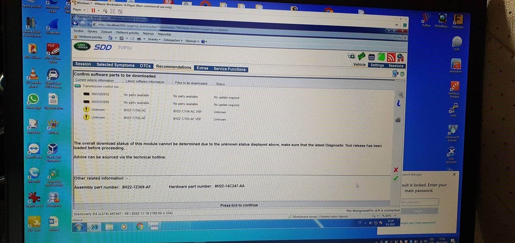

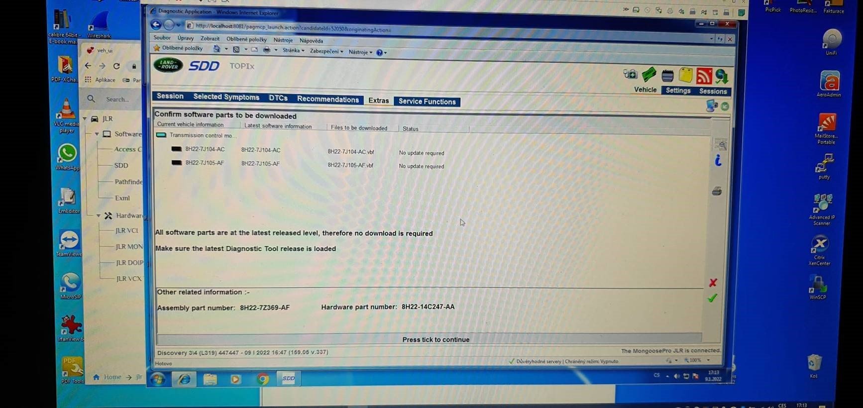

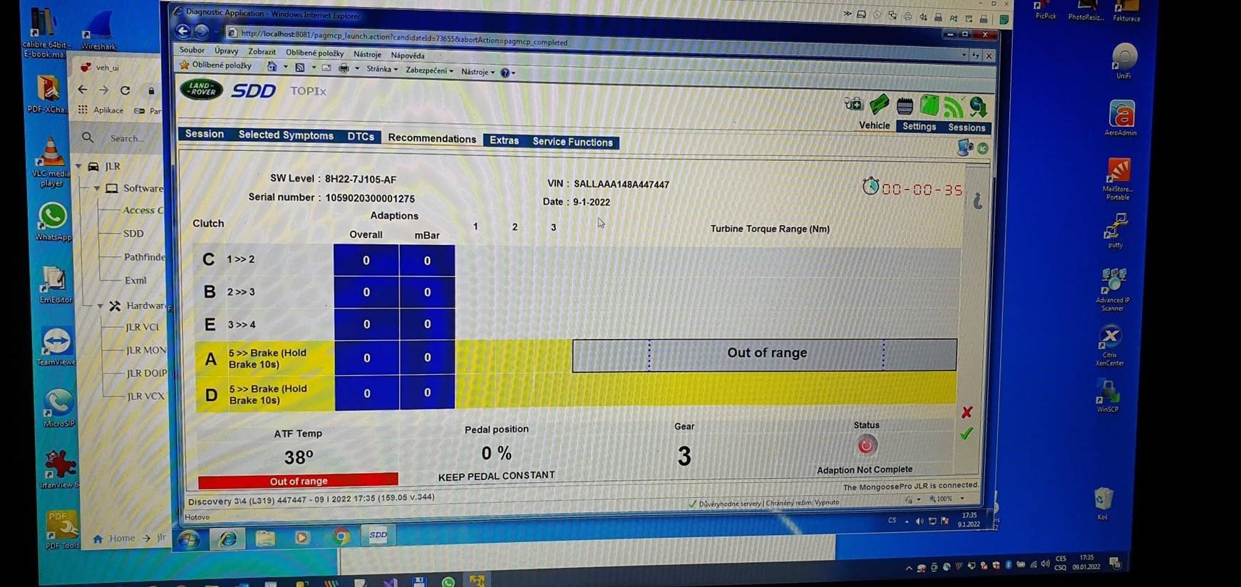

Tak jsem pořídil SDD JLR (Moongoose) a dnes jsem zkusil. Po spuštění checkdiag mi to nabídlo adaptaci a nalezena jednotka TCU, kde mi to nabídlo přehrát sw. Tak jsem tím procesem prošel, chvíli to trvalo a nyní se to tváří, že už tu jednotku zná (vypíše to korektně typ 8H22-7J104-AC a 8H22-7J105-AF což před tím nebylo) a doporučuje adaptaci, ale tu nemohu provést, protože mí svítí stále F a jede jen na 3ku, tzn. proces postupného zařazení rychlostí mi nejde. Nikde jsem ovšem vědomně neměnil VIN, v podstatě jsem to nechal na té diag. která to provedla. Nevím jestli se musí někde vepsat nové vin (je tam nějaký hex editor) a až potom třeba poslat upravený sw zpátky, nevíte někdo?
Skoro bych řekl, že je potřeba tam přehrát celý SW do TCU, ale to nevím zdali to SDD umí, jestli na to není nějaká jiná utilita, anebo musím k zastoupení. Z té původní převodovky TCU použít nemohu, bo je kaput.

SDD to stopro umí, je to originální SW co používají autoservisy. Je spíš otázka jakou máš verzi, jak moc otevřenou a jak moc s tím umíš sám
Při načtení session si to vezme VIN z auta, to je v pořádku. Do převodovky VIN nezadáváš, ale je potřeba přehrát SW - spárovat s konkrétním autem, jestli se nepletu. Osobně jsem to nikdy nedělal...
Jsou tu lidi co to umí, ale musel by jsi to k nim dotáhnout / dojet na trojku

Po spuštění SDD a založení session, mi to nalezlo jednotku TCU, kde mi bylo nabídnuto přehrát sw a taky mi to dále nabízelo(doporučilo) adaptaci. Tak jsem tím procesem prošel, sw se updatoval a nyní to vypadá, že už tu jednotku zná a vypíše korektně typ (8H22-7J104-AC a 8H22-7J105-AF), což před tím nebylo a následně doporučuje adaptaci, ale tu nemohu provést, protože na D3 svítí stále F a jde zařadit jen 3ku, tzn. nejde udělat proces postupného zařazení rychlostí jak je tam popsáno. Nová převodovka je z Range Rovera r.v. 2006.

Adaptace te vubec netrapi. Zkus udelat instalaci komponenty nove tcm. A potom jestli najdes tak udelej znovu nacteni imobilizeru. Jestli ani presto F nezmizi tak mu vadi cizi vin v tcm. Ale u Land Roveru proti treba Bmw to slo znova prizpusobit i s pouzitou tcm.
