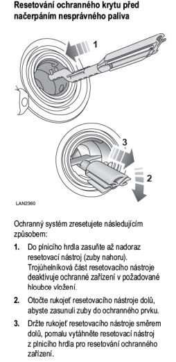

Tak hlavně by to chtělo napsat jaké je to auto.
Ale třeba naftove L322 mají v hrdle tankování pojistku proti benzínové pistoli. Vyskočí tam takova záklopka a pak to dělá přesně to co píšeš. Dělá se k tomu taková plastová věc, kterou to zaklapnes zpátky a je to zase ok. Jde to i sroubovackem.

Sláma Karel píše: 25 pro 2021 14:41 Tak hlavně by to chtělo napsat jaké je to auto.
vinicpp píše: 25 pro 2021 14:33 Ahojte. Vznikol mi problem. Ked tankujem tak mi stale vypina pištol, lebo sa javí ako keby bola plna nadrz. Nafta stoji v trubke a pomali odteká. 65L som tankoval asi10min. Co sa mohlo stat?
Stejně tak i naftová D4. Jednou se mi ta klapka zavřela na Ukrajině, měli na pumpě blbou koncovku hadice.
No a dělalo to přesně to stejné.
Když se podíváš do hrdla, uvidíš takovou žlutou záklopku.

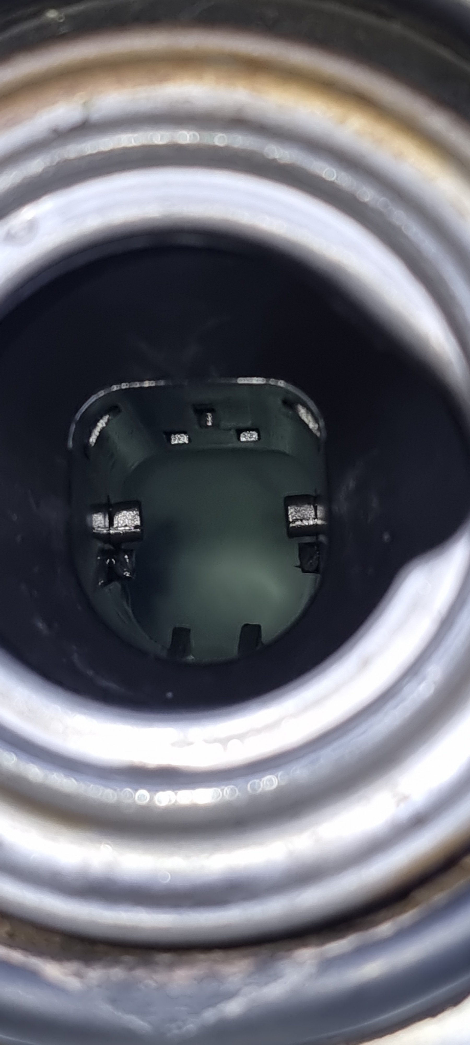

To červené co myslite tam není. Proste žádná prekážka. Mam tam holú trubku. Strčim pistol a stlačim "samotankovanie" a nic. Jakoby tam niečo bolo. Furt pena v nadrzi. Stále vypína. Zase vcera nic...max 10L nafty..otras. Jak bezdomovec chodim na benzinku a tankujem 7,53L nafty 🤦‍♂️😀....Ukazuje plnu nadrz, ale podla km..by som mal dotankovat tak 30L

Jako Karel, napiš co je to za auto, jestli L322 facelift, tak tam můžeš mít aktivovanou ochranu proti tankování benzínu.
Pokud je to L322 předface, tak ta to nemá. Dělá to jen jedna benzínka, nebo všude?

Je to 2004 ..3.0od BMW. Robi to na kazdej benzinke. Klapka tam nie je žiadna. Nieco ako keby bolo v hrdle nadrže. Nafta sa rychlo naplni v hrdle a pomali odteka...a preto stale vypina pištol pri tankovani. Nechapem to.

Ahoj,
vo výbave máš resetovacie zariadenie - použi ho

StanoB píše: 26 pro 2021 12:30 Ahoj,
Tohle na předface L322 ještě není :wink:

Na 3.6tdv8 som mal v hrdle taku cervenu klapku - bezpecnostnú. Ale tuto nič take nie je. Strčil som tam asi 130cm benzínovú hadičku. Skoro celá tam plynule vošla a na konci to do niečoho narazi a zastavi sa. Ale hadička je sucha. Nedostane sa az k nafte. Ked fúknem - citim ze nie je v nafte ( bublotalo by to) Nadrž je pritom plná - viem,kedze som 24. Tankoval 65L a vcera asi 10L ...a asi 25L tam bolo. Takze cca 80-90L nafty tam bude kedze som aj jazdil. Pride mi čudne ze sa nemozem dostať az po naftu.

No mne to tiez nedalo podla jeho foto ako keby mu tam nieco chybalo.Alebo je to tym ze je iny modelovy rok, bol som sa pozriet na moju uchlastanu nadrz a u mna to vypda inak.
Nemohlo sa stat ze niekto pred tym mal uzavretu klapku a nasilu hu prerazil a spadla dnu??Len fantazirujem :tmi

Miklosxxx píše: 27 pro 2021 20:53 No mne to tiez nedalo podla jeho foto ako keby mu tam nieco chybalo.Alebo je to tym ze je iny modelovy rok, bol som sa pozriet na moju uchlastanu nadrz a u mna to vypda inak.
Máš facelift :wink:
