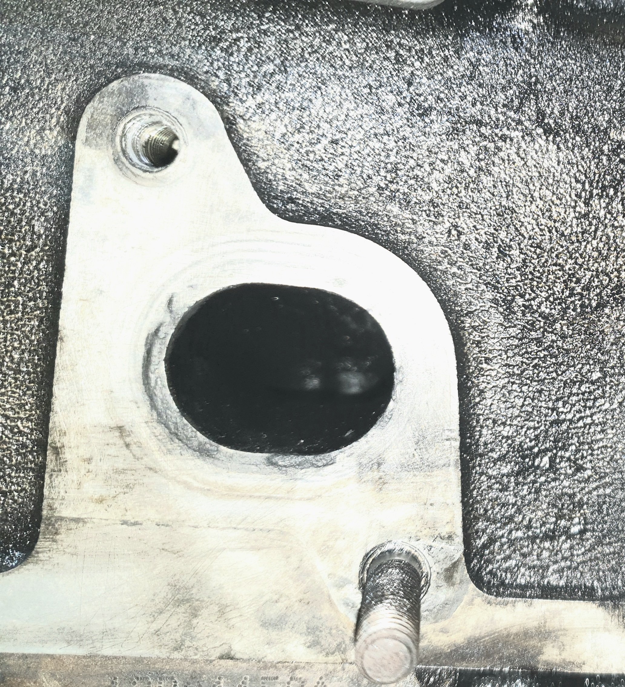

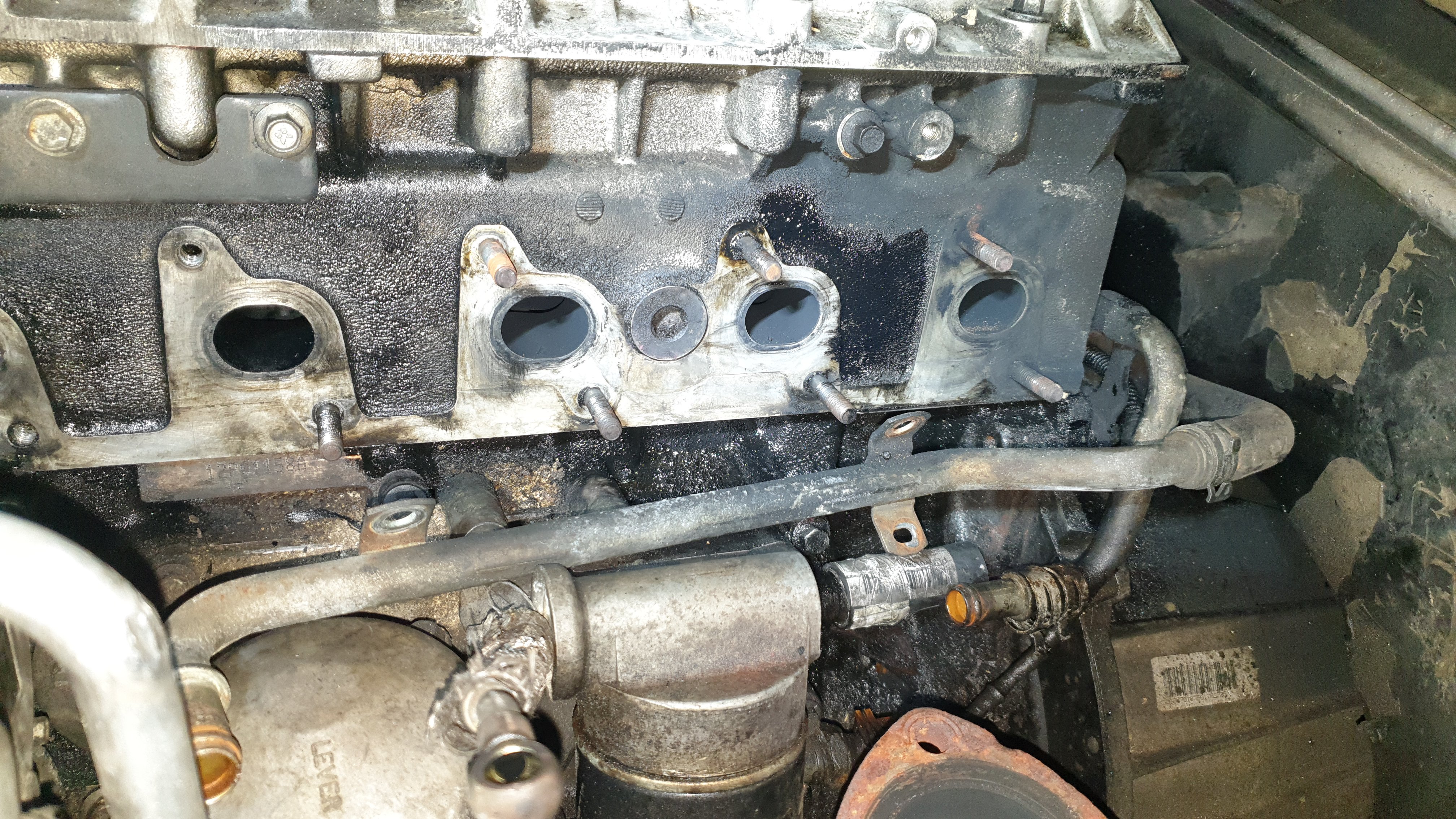

#8 Příspěvek od MilanB » 18 pro 2021 17:23
Tak svody dole, nebyly vůbec dotahlé, netuším proč. Na druhém válci bylo vlhko vypadá zo na olej.
Konečně je vidět pod hlavu a je totálně potečený motor viz foto. Takže asi hlava dolů a nové těsnění.

#9 Příspěvek od MadTom » 18 pro 2021 17:42
Si na ty svody polož rovné pravítko a hned uvidíš, jestli nejsou prohnuté. Těsnění pod víkem ventilů je celkem běžné, že teče. Já jsem po několika pokusech s různými gumovými těsněními snížil o 1mm vymezovací podložky, přes které se to utahuje, těsnění, hlavu i víko odmastil a lehce máznul motorovým silikonem, nechal to po složení 2 dny zatuhnout a vypadá to, že to konečně neteče. TD5tek, kde to neteče jsem za posledních několik let viděl jenom pár.

#10 Příspěvek od MadTom » 18 pro 2021 17:43
A jedna drobnost - pokud už to máš takto sundané, tak bych ti doporučil vyměnit štefty, co drží svody k hlavě.

Re: Koupil sem disco
#12 Příspěvek od MadTom » 18 pro 2021 18:10
Těsnění pod hlavou bych řešil až jako úplně poslední možnost. Nejdřív je potřeba to celé umýt, protože tlak vzduchu ten olej rozhází klidně po půlce motoru. A je jedno, jestli jenom za jízdy, nebo foukáním jedné nebo druhé vrtule.
