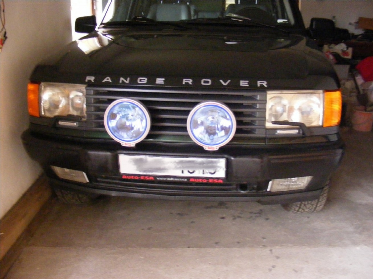

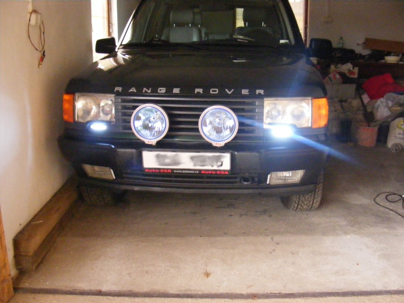

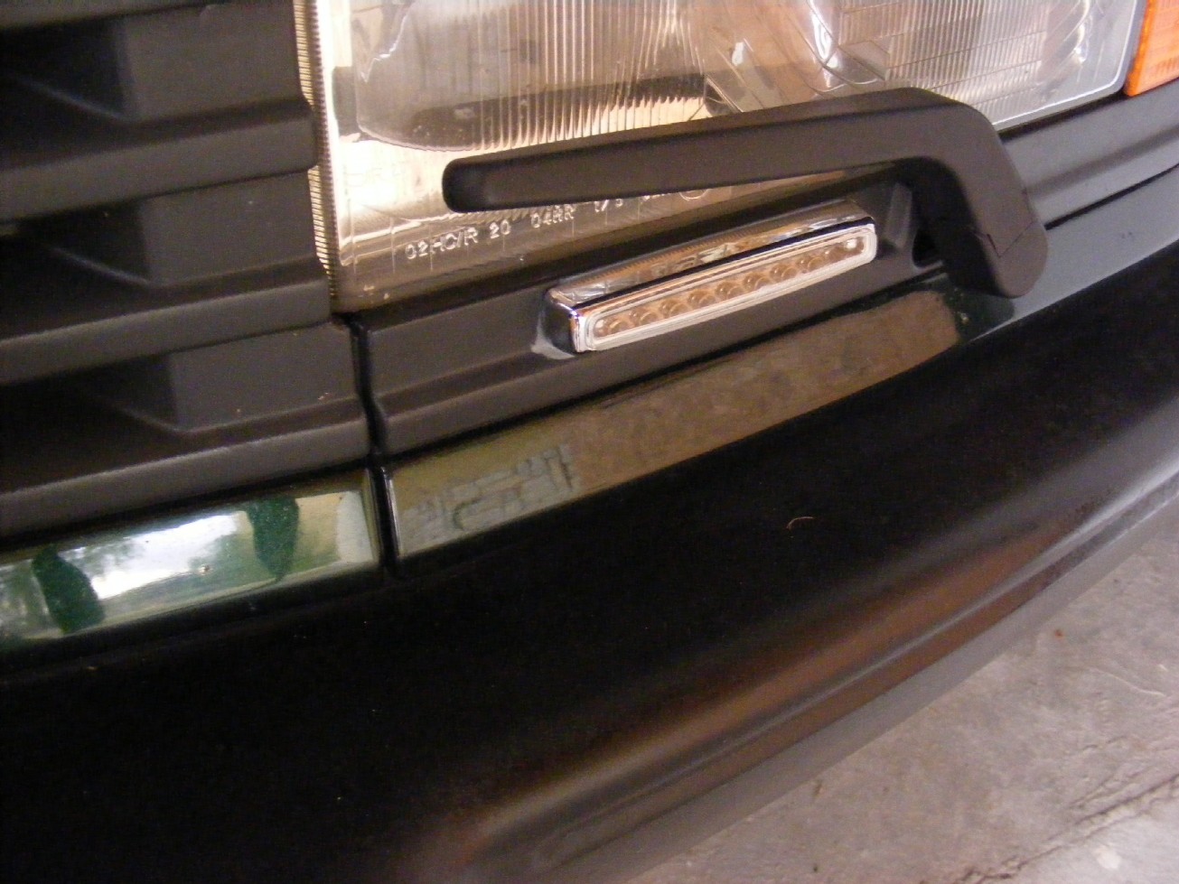

Zdravím,
tak jsem namontoval LEDky pro denní svícení.

světla jsou schválená,mají schvalovačku E13 na skle.Koupil jsem u Respekt tuningu mají E-shop. Cena 1320,- Kč včetně poštovného.Do paraboly to nejde bo je tam málo místa.Ona je ještě jedna část toho světla za tou lištou zezadu.Montáž asi 3h-musí se vyndat komplet světlomet odmontit zněj tu lištu,vyříznout do ní otvor odpovídající osazení na tom světle a pak to zase všechno smontovat a zapojit do el. instalace.A to je taky tak na hoďku.Spotřeba proudu obou světel je 2!W.U DSE jsem našel pod kapotou jeden volný sokl pro pojistku, kde byl proud po zapnutí zapalování a ten jsem navedl přes relé, které mi ovládá proud od parkovacích světel,takže jakmile rozsvítím parkovací světla LEDky zhasnou.Jak prosté. 8) Headlight delay neřeším, protože od toho není moc vidět,tady jde spíš o to být viděn.

To je právě ten problem,kam to umístit?Kdyby to nemělo ty chromové rámečky tak pod tím stěračem nejsou vůbec vidět.A když nesvítí, tak si jich člověk, který o nich neví, ani nevšimne.Věřte mi, že jsem to umístění hodně dlouho zvažoval a tohle mi přišlo nejmíň nápadný.

@motohanz: vyhlaska rika min. 50cm od zeme, coz by asi nebyl problem, ale uz by se musela resit odolnejsi kabelaz do narazniku, prichytky.. v motorovem prostoru je to dle meho nazoru bezpecnejsi..

No on je tam ještě jeden parametr,a to max 400 mm od vnějšího obrysu vozidla.To když si pak vezmete metr,tak to ani jinam moc nejde dát.Pod nárazníkem je to nesmysl a do mřížky se to nikam nevejde.A to jsou pidisvětla!Jsou to ty nejmenší jaké se dají na trhu sehnat(zatím).Ta výška je tak trochu daná výškou LED diody a elektronikou umístěnou za diodama.Je pravda, že jsem to mohl udělat jinak,ale to mě napadlo až teď jak kolem toho povídáme.
