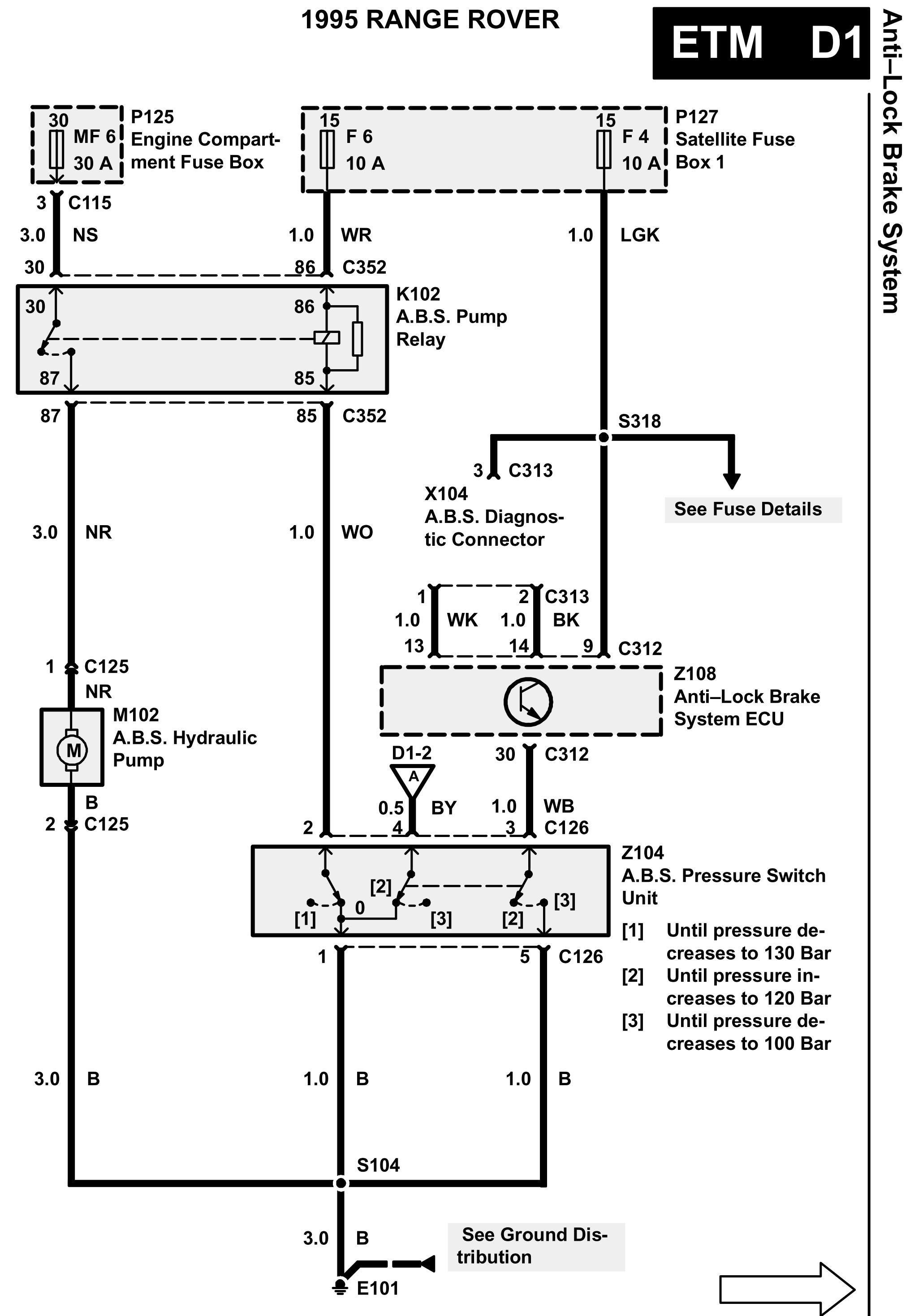

Nemáš fotku toho relé? Celkem bych si také myslel, že to bude "normální" relé. V lepším případě to půjde nahradit nějakým dostupným standardním relé.

Díval jsem se do schémat nic jiného než klasické relé tam nikde není...

Tak tohle mas obycejne rele. Dela se jeste druha verze a to je opravdu special…

A jaký si tam zkoušel dávat relé ?Mattyfu píše: 22 lis 2021 08:50 dyž jsem to nahradil obyč spínacím 30A relé, tak to mělo jiný diagram a nefungovalo
Tam by mělo padnout např. todle:
https://www.tme.eu/cz/details/hfv15_12-h1tj-r
Podle schématu to vypadá na obyčejné relé. Jestli třeba nezlobí ten tlakový spínač, který jej ovládá nebo nehapruje kontakt na pojistce nebo kabeláž

Ono těch relé tam je víc, ale to je jedno. Zkusil bych to natvrdo spojit, jestli se nezmění symptomy, tak je problém jinde.
