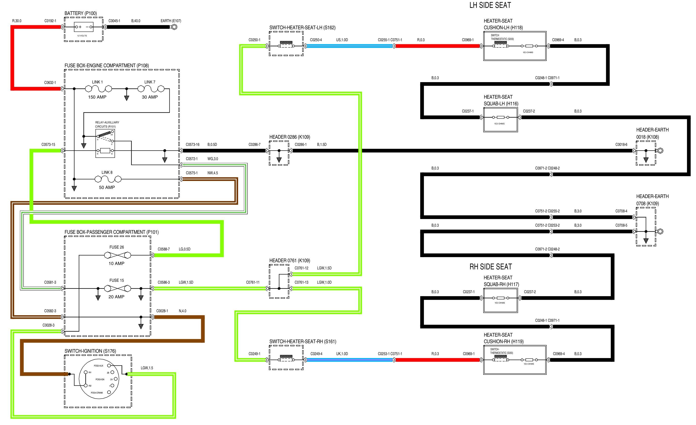

Na Discovery2 facelift mi přestal fungovat výhřev řidičovi sedačky,nesvítí ani kontrolka na vypínači.Předpokladám , že je bud relé nebo pojistka ko,ale nemůžu žádnou najít.

Ked som to tahal, tak podla schem je napajanie z tusimze FL5, ten hruby fusible link v poistkovke. Rele to ma myslim priamo v sedacke. Pokial nikto nic, tak ti nezostava nic ine len sa sam pozret do rave

Pojistky jsou jednak před relé - vélké v motorovém prostoru č.1 a č.7, ale to by Ti toho asi nefungovalo víc. A pak za relé je pojistka F15 v pojistkovce u spolujezdce, ta by to mohla být.

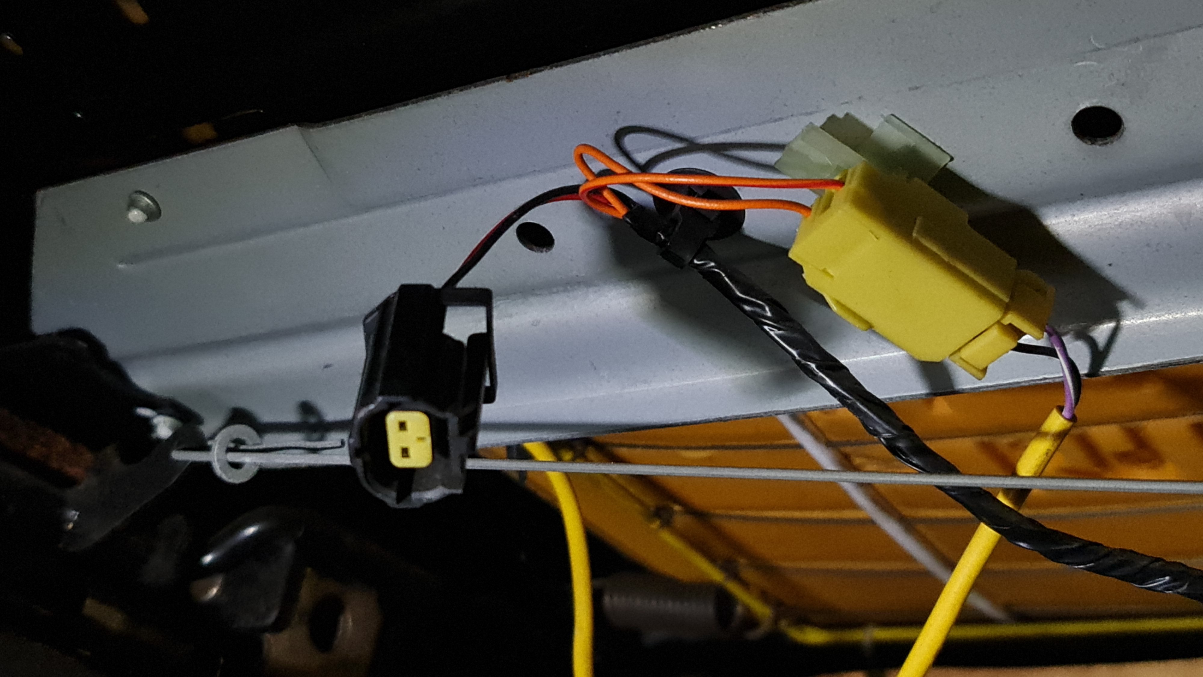

Take mi nehreje sedačka řidiče, ale napětí na konektoru pod sedačkou je, co nenaměřím, je odpor té topné smyčky, tak asi problém přímo v ní. Ví někdo, kde je ukrytý ten řídící prvek (nějaký termistor?)??
Při bádání jsem pod sedačkou našel ještě jeden nezapojený konektor na svazku (u spolujezdce není). Neví někdo, k čemu to je?

Vyřešeno vypínač odešel do věčných lovišť.
