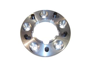

Pokud nechceš jít do větších kol, tak nemá cenu zvedat, protože tím vůbec nic nezískáš ani na silnici a ani v terénu, protože hlavním faktorem, kterým je dána průchodnost je světlá výška pod diferákem.Tu u tuhé nápravy vylepšíš jen montáží větších kol.Podložky se dělají 30 mm na každé kolo.
http://www.paddockspares.com/pp/OFF_ROA ... _of_4.html

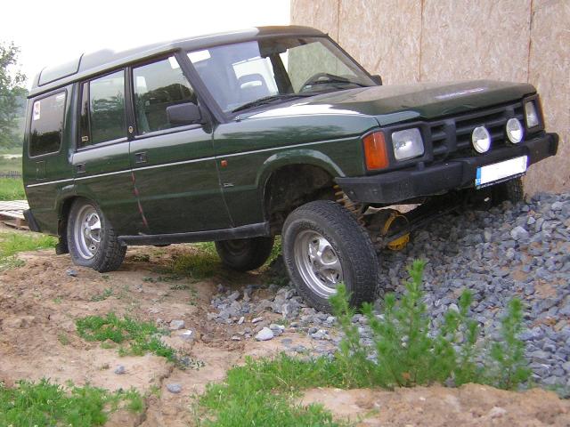

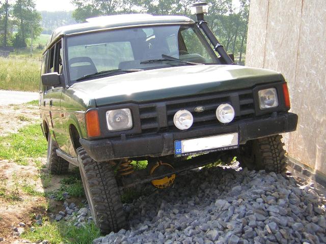

Jen pro porovnání moje bejvalka na origo 205/80/16 a později na 235/85/16
