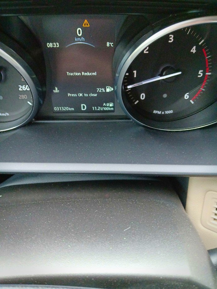

Dobry den ,
potrebujem poradit moj 4,5 rocny RR Sport , 59 tisic km v predlzenej zaruke je uz 7x v oprave za posl. 2,5 roka v autorizovanom servise s opakujucou sa poruchou asi na elektrike ktora sposobuje odpojenie trakci, monitoringu slepeho uhla, nedostupnost HDC, ARPC, nedostupne stability control, posilnovac riadenia, adaptive dynamic fault, zobraz sa oranzovy vystrazny trojuholnik a preblikavaju vsetky spomenute hlasky. Autorizovany servis si stale prevolava s materskou firmou a skusaju vselijake moduly ale problem nevyriesili ( vymenili nejaku ciernu krabicku pod vnutornym zrkadlom vo vozidle) a my uz doma stracame nervy. Auto je pojazdne ale nie bezpecne. Mame pocit ze sa to vyskytuje pri vlhkom pocasi alebo ked su strasne horucavy.Prosim poradte co s tym:-( vdaka

7x stejná závada no asi bych sehnal právníka aby zvýšili tempo svého konání. Nám po 4. závadě měnili celé auto za nové.

Pokud je to koupené třeba na firmu kvůli odpočtu, tak tam platí úplně jiná pravidlahabakuk píše: 03 lis 2021 12:31 7x stejná závada no asi bych sehnal právníka aby zvýšili tempo svého konání. Nám po 4. závadě měnili celé auto za nové.
Takhle ale bohužel nikdo neporadí, chce to znát alespoň chyby, které zůstanou v jednotkách. Vše je propojené a může být tisíc důvodů, které to celé shodí.

Jestli je tu dojem, že to má souvislost s vlhkostí, tak bych začal hledat, kde jsou v autě prodřené dráty v nějakém kabelovém svazku, nebo je svazek jinak poškozený. Nebyla by to nějak výjimečná závada.

Dakujem Vam za odpovede pravnik je posledne riesenie a asi je uz na case.. Oni stale robia diagnostiku ale nic konkretne im to neukaze.. Asi to chce dobreho elektrikara..
