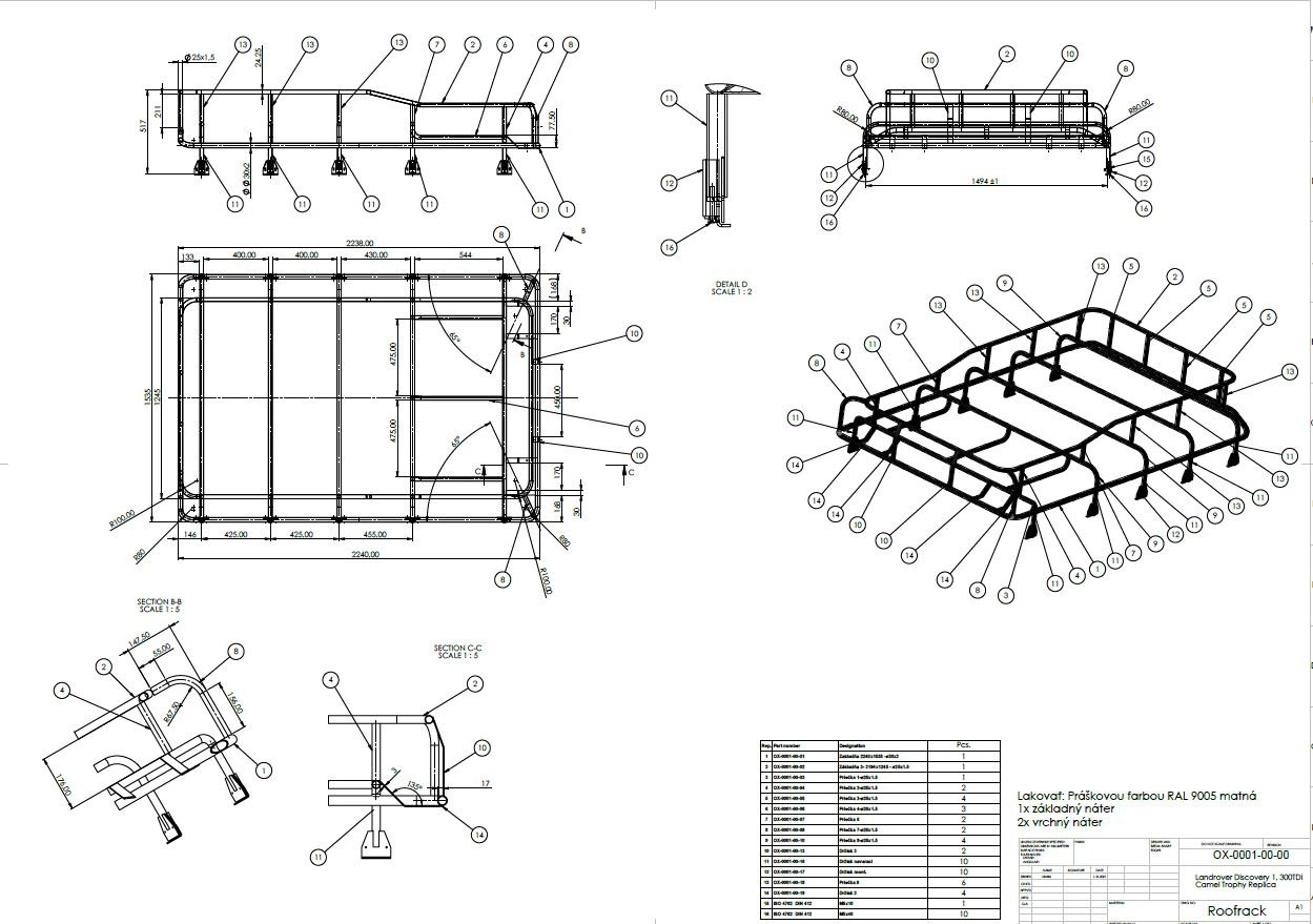

Podľa dostupných výkresov som si dal skresliť dizajn CT strešného nosiča na moju DI + design nižšej podlahy som pozmenil a prispôsobil hagusom, nakoľko ich nechcem demontovať.
Tu je výkres:
Momentálne dopytujem výrobu a samozrejme s počtom ks je priamo úmerná i cena.
Len by som sa chcel opýtať, či by mal niekto seriózny záujem o kúpu na základe čoho by som dopytoval viac ks za nižšiu cenu?

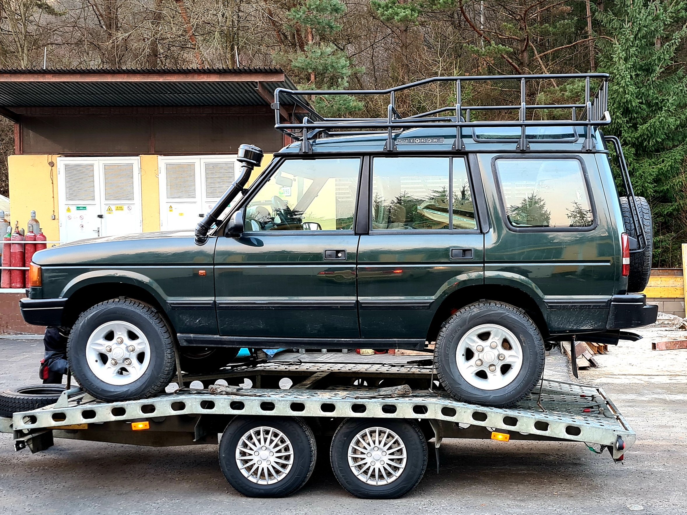

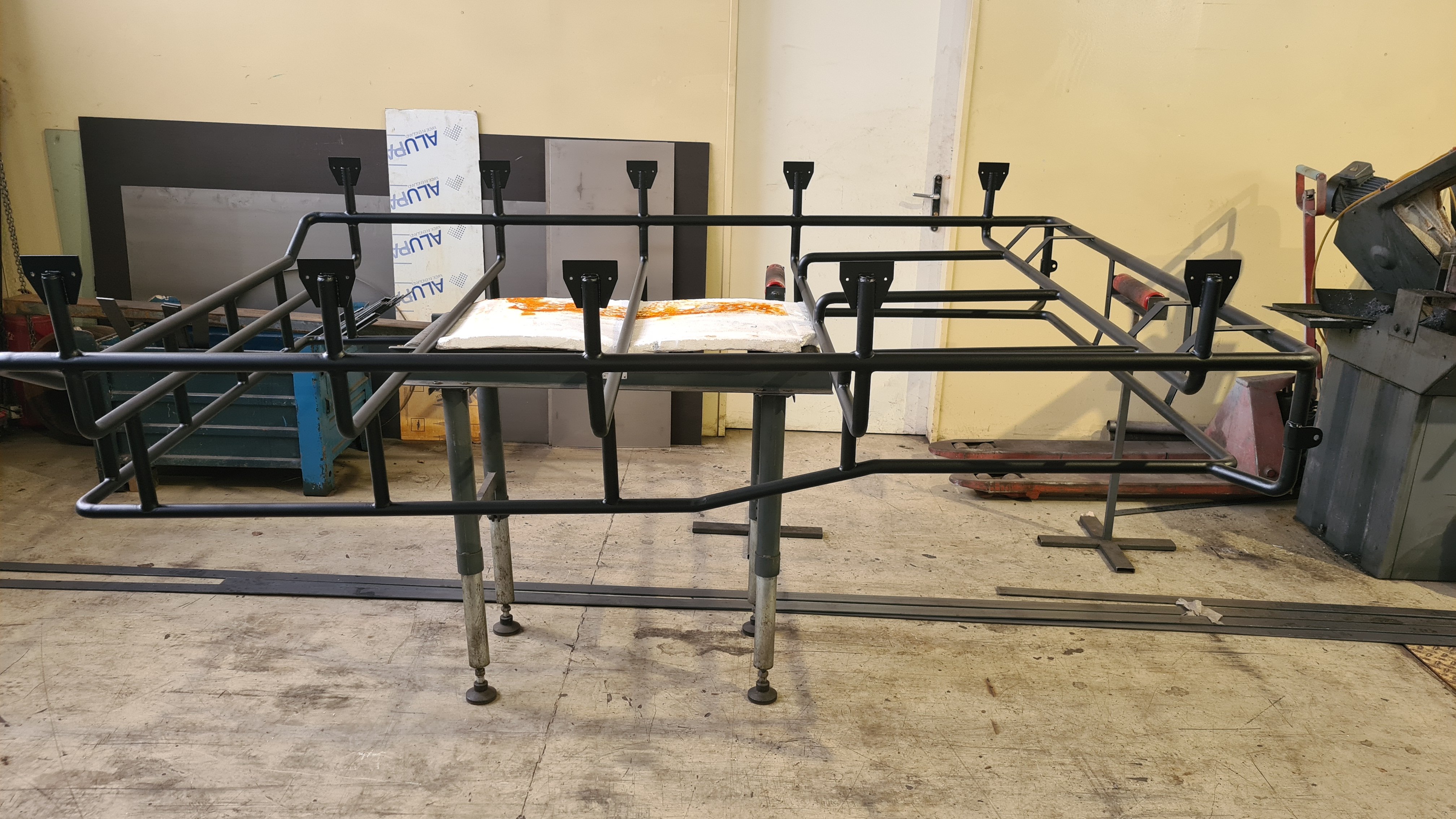

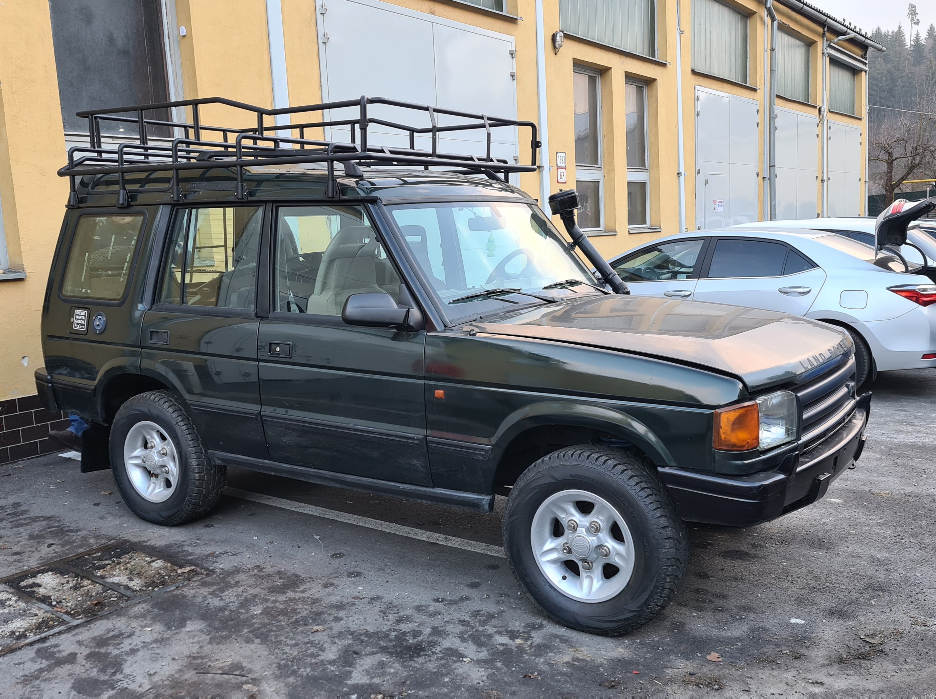

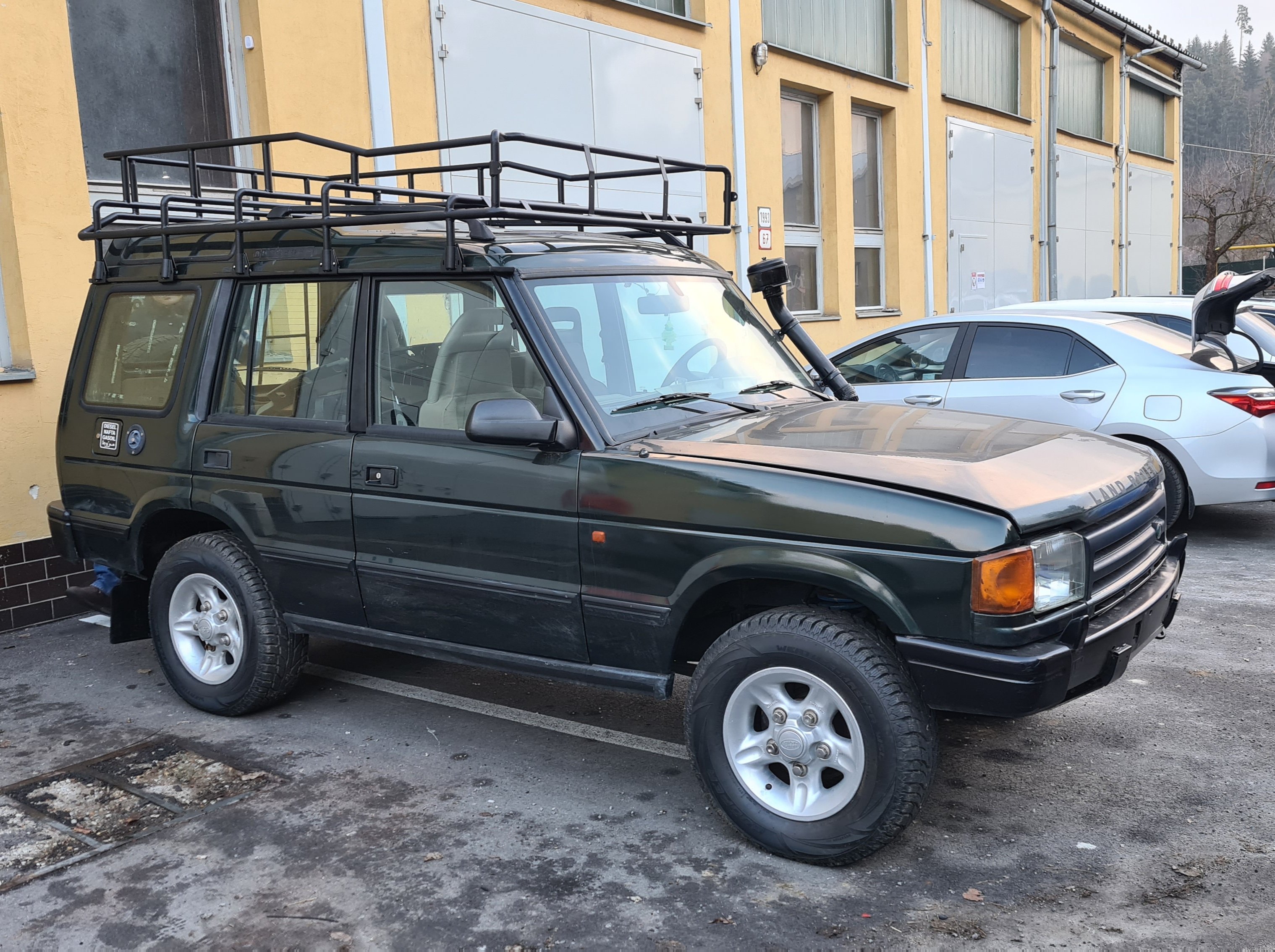

Tak fotky tu:
ešte treba doladiť výšky úchytov nakoľko strešný žliabok nie je rovný, dorobiť úchyty na svetlá, na 4ks Hella Rallye 1000 v úredu sú, len na bočné pracovné svetlá a zadné cúvacie a dovariť chýbajúcu stojku na prvý priečnik, čo som si všimol až po striekaní...
