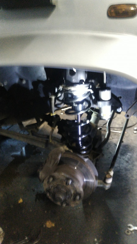

tak na fotke mas ome podvozok repasovatelny a nastvitelny. a piestnica je raz taka jak u HP. neni na co se ptat.

matooo píše: 20 říj 2021 21:49 tak na fotke mas ome podvozok repasovatelny a nastvitelny. a piestnica je raz taka jak u HP. neni na co se ptat.
Taky záleží, s jakým typem HP tlumičů, ty OME porovnáváš. A myslím, že za 50-60tis,co je pořizovací cena těch OME by udělaly stejně nášlapné tlumiče. Na moje ježdění, je podvozek za takové prachy jako OME, plýtvání peněz. Takže dvouplášťové HP TT40-20 ideální. :mrk
