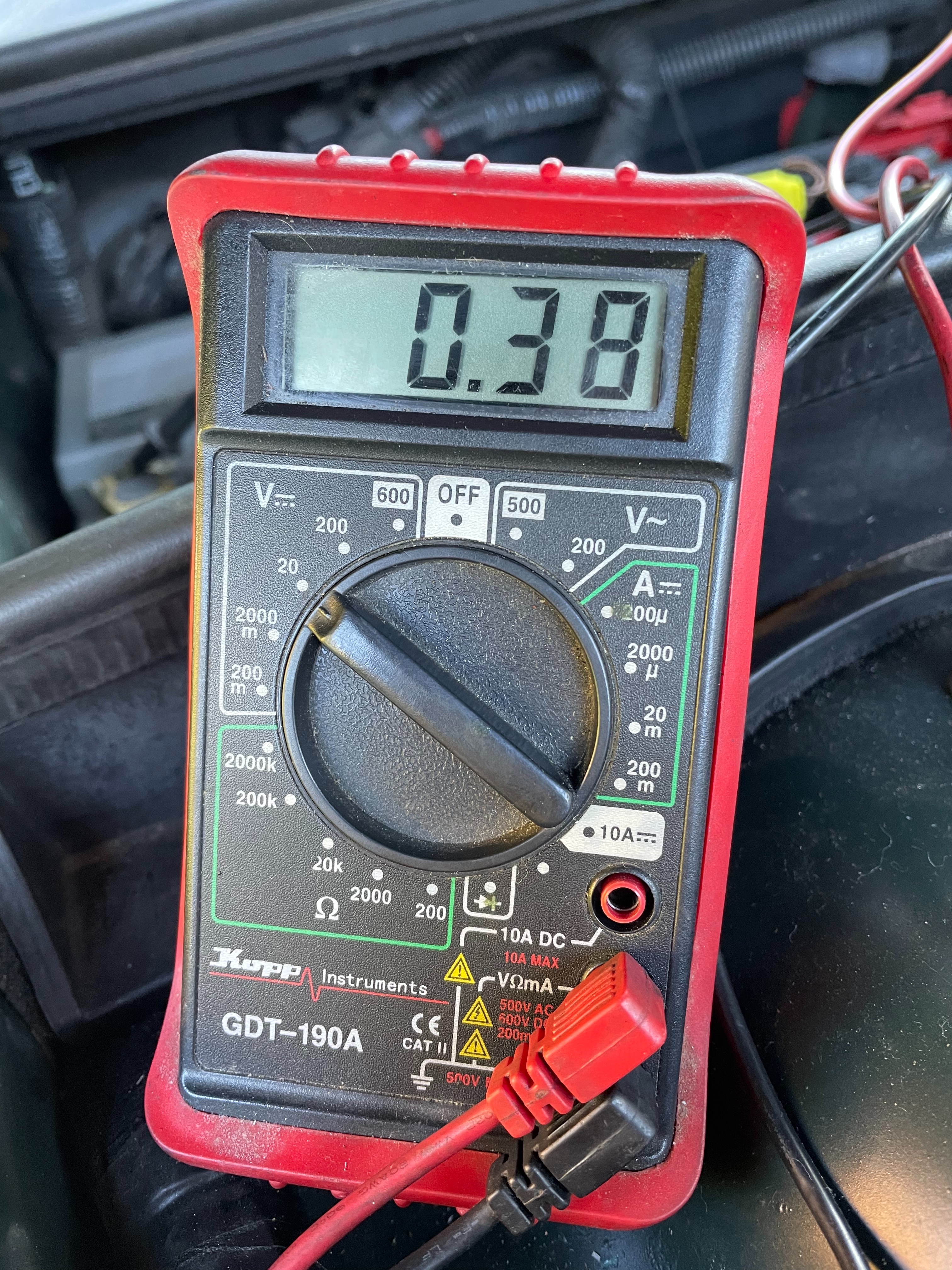

Jestli to píšeš dobře, tak 0,33V na baterce je KO baterka a počítej, že nevydrží ale umře.
Těch 20,05V by také bylo moc, tady bude asi chyba a měl to být proud 20A. Kdyby to bylo doopravdy 20V na baterce, tak hrozí že umře elektronika v autě, protože alternátor jede naprosto mimo regulační rozsah a baterka je KO a velmi přebíjená, takže hrozí její exploze nebo alesloň únik kyseliny.

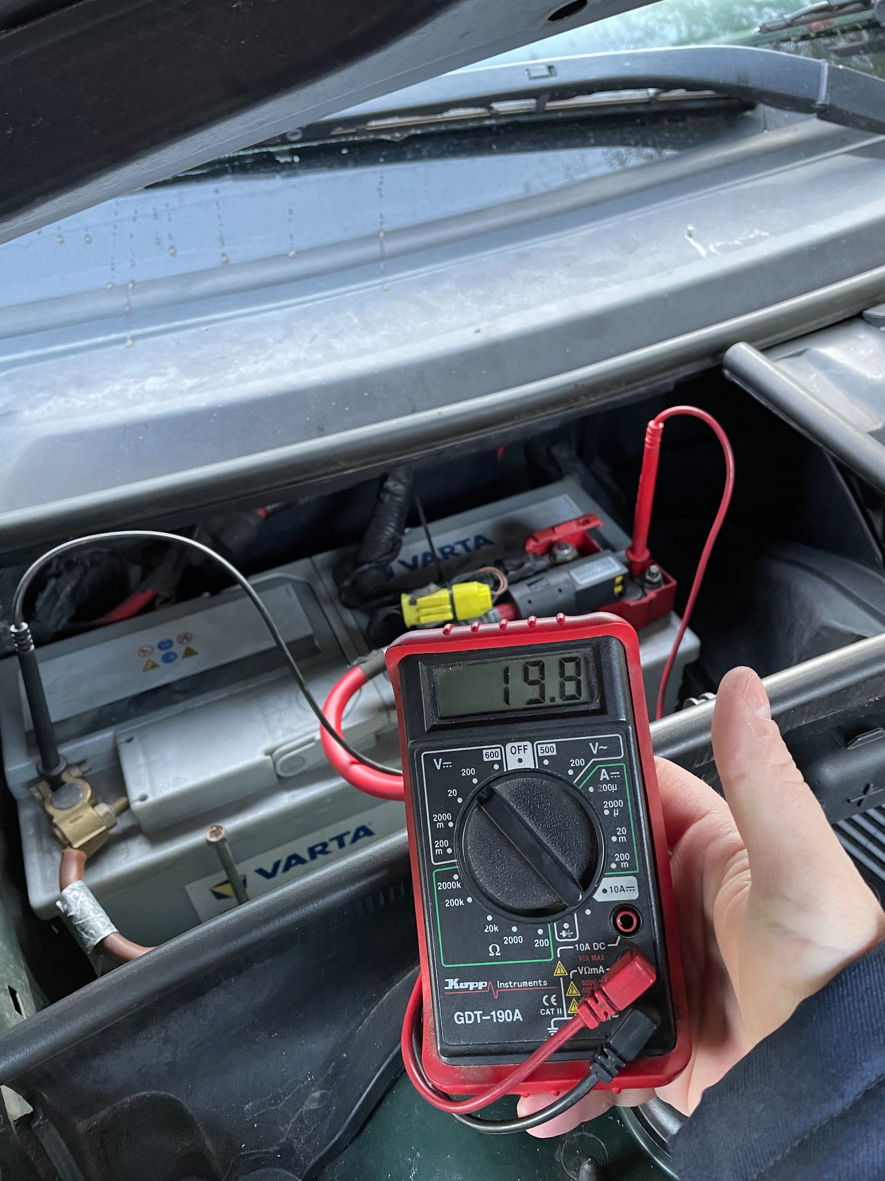

Na voltmetru běhalo 20.04 při tomto nastavení jen přecvaklých na 200:
(na fotce je hodnota z prvního měření, ale voltmetr jsem měl pak nastaven na stejně. Jen na těch 200, na 20 to ukazovalo nějakou chybu)-

20V ve 12V autě je doopravdy moc. Teda pokud to není jenom nějaká chyba měření. Doporučuju změřit dobíjení znovu, pokud auto nastartuje.

Zkus multimetr přepnout na 20V rozsah, jestli to nezačne ukazovat rozumnější čísla. Mít okolo 20V na 12V baterce je špatně. Já si stále myslím, že ti to špatně měří. Pro porovnání může zkusit změřit napětí na baterce když bude motor vypnutej a necháš třeba svítit světla, ať se napětí rychleji ustálí. Tak by mělo být něco mezi 12 a 13V. Zkus to na rozsahu 20V i 200V, jestli ten měřák bude ukazovat stejně.
Ono měřit 20V na rozsahu 200V není zrovna ideální, co se týče přesnosti měření jako takové, respektive chyb, které tam mohou vzniknout.
A jinak bych zkusil jiný voltmetr/multimetr. Může do dělat i čurbes v tom otočném přepínači rozsahů v multimetru.
Moje zkušenost - pokud jsem se pokusil do 12V olověné baterky dostat víc než 17V, tak buďto začala extreméně vařit a ztrácet vodu z elektrolytu, nebo byla špatná a uvnitř z části rozpojená. Do dobré baterky s kapacitou větší než 50 Ah se mi tohle nikdy nepodařilo dostat, protože ani 40A nabíječka to nedala. A ve 12V auto už by vůbec nic takového nemělo být. Do 15V maximálně.
Kromě vadného multimetru mě ještě napadá, jestli to měříš přímo na výstupech akumulátoru, nikoliv někde na svorkách, to jak plus tak kostru.

Pro jistotu jsem změřil kolik dává alternátor u audi q5 a na stejné nastavení voltmetru(rozsah byl nastaven do 200) to neukázalo více jak 14V. Jinak když jsem měřil range ve vyších otáčkách při rozsahu 20V tak to nic nenaměřilo a něco voltmetr psal. Asi že je tam víc jak 20V.

Tak voltmetr máš asi OK, takže ten alternátor a baterka budou nejspíše KO. Než tam dáš novou baterku, tak to zkus s tou starou - měl by jsi na ní naměřit v klidu okolo těch 12V a za provozu okolo 14V. Aby jsi náhodou neodrovnal i novou baterku, pokud by i nový alternátor byl KO, nebo tam byl ještě jiný problém.
Staré baterky, kde se dala voda dolévat, krátkodobé přebíjení snesly, nové jsou ale hermetické, takže není jak dolévat, a hlavně mají uvnitř pojistný ventil (membránu), který případně umožní únik plynů, čímž sice baterka neexploduje, ale zase z ní zmizí voda a ta se nedá dolít, a tak chybí. A baterka postupně umře. Stejně tak, pokud ventil zůstane otevřený (protržená membrána), tak voda i nadále postupně z baterky mizí a tím jí ještě víc zkracuje životnost.
