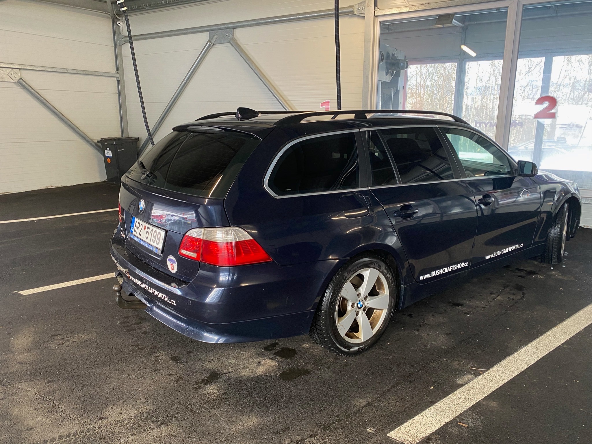

Předtím jsem měl BMW 530xd rok 2006 190kw po chipu. a dlouhodobý průměr byl 8,8

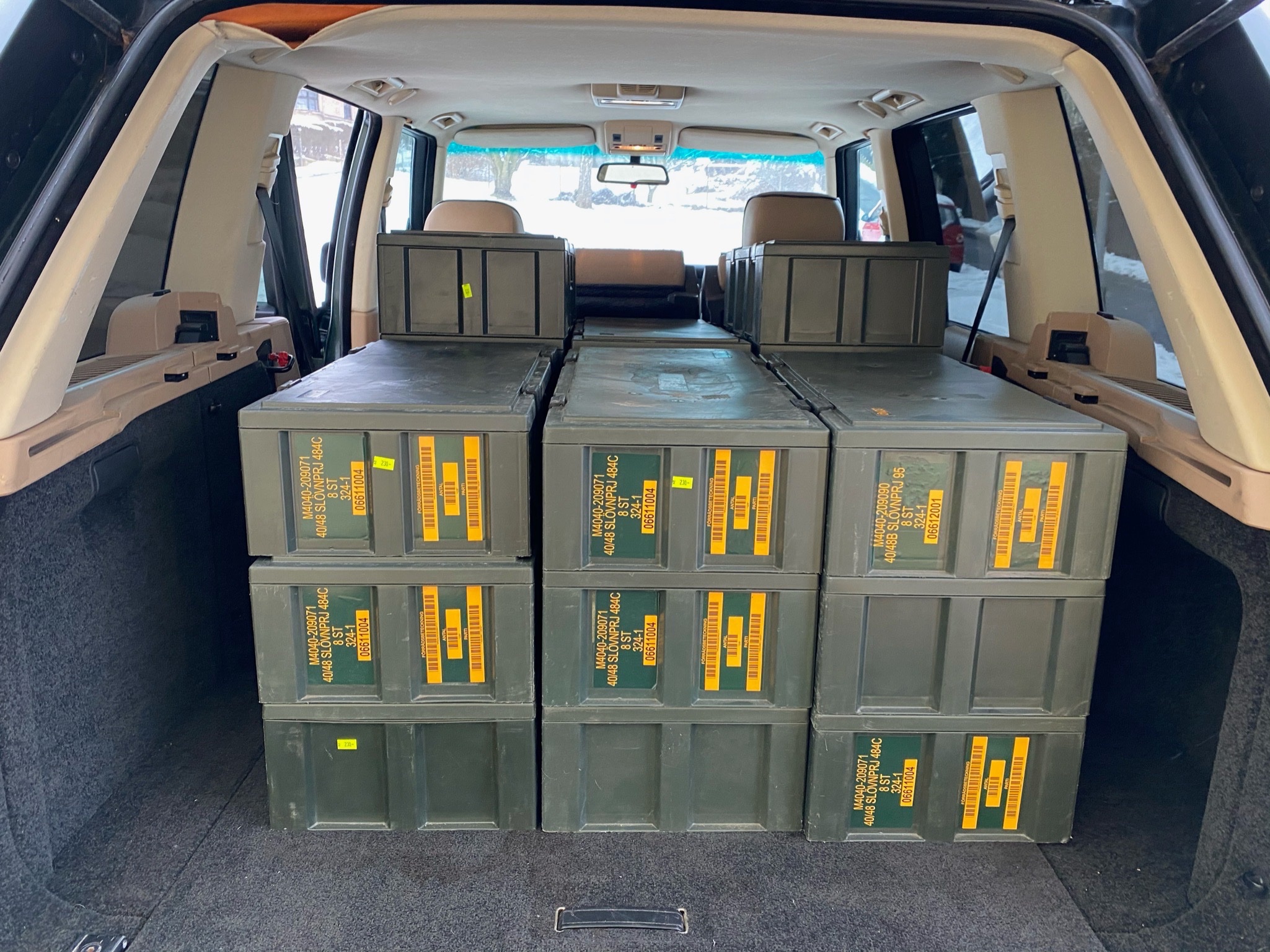

Většinou mám plnej kufr krámů potřebných k práci a zajedu i na nějakou polní cestu :)

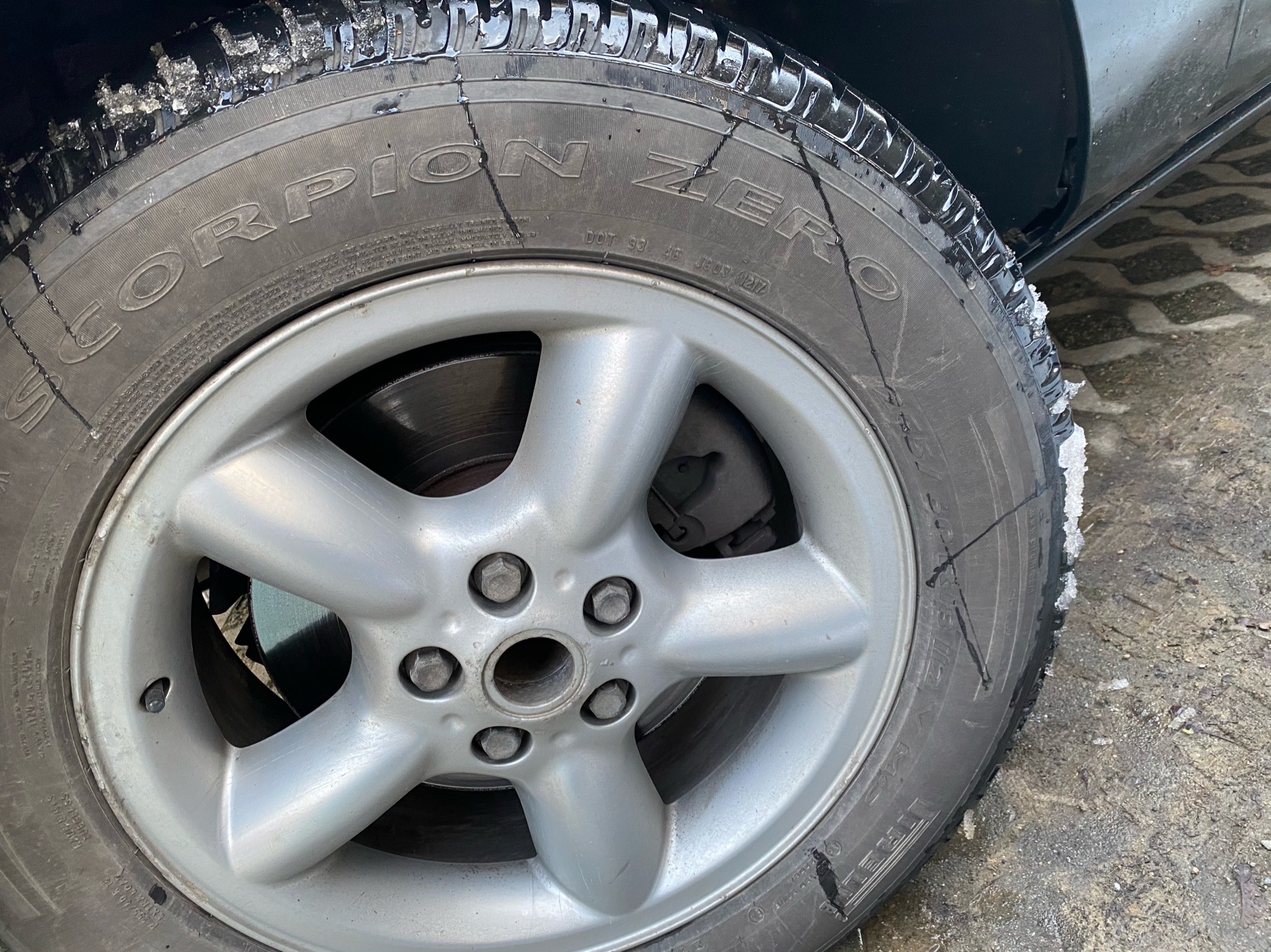

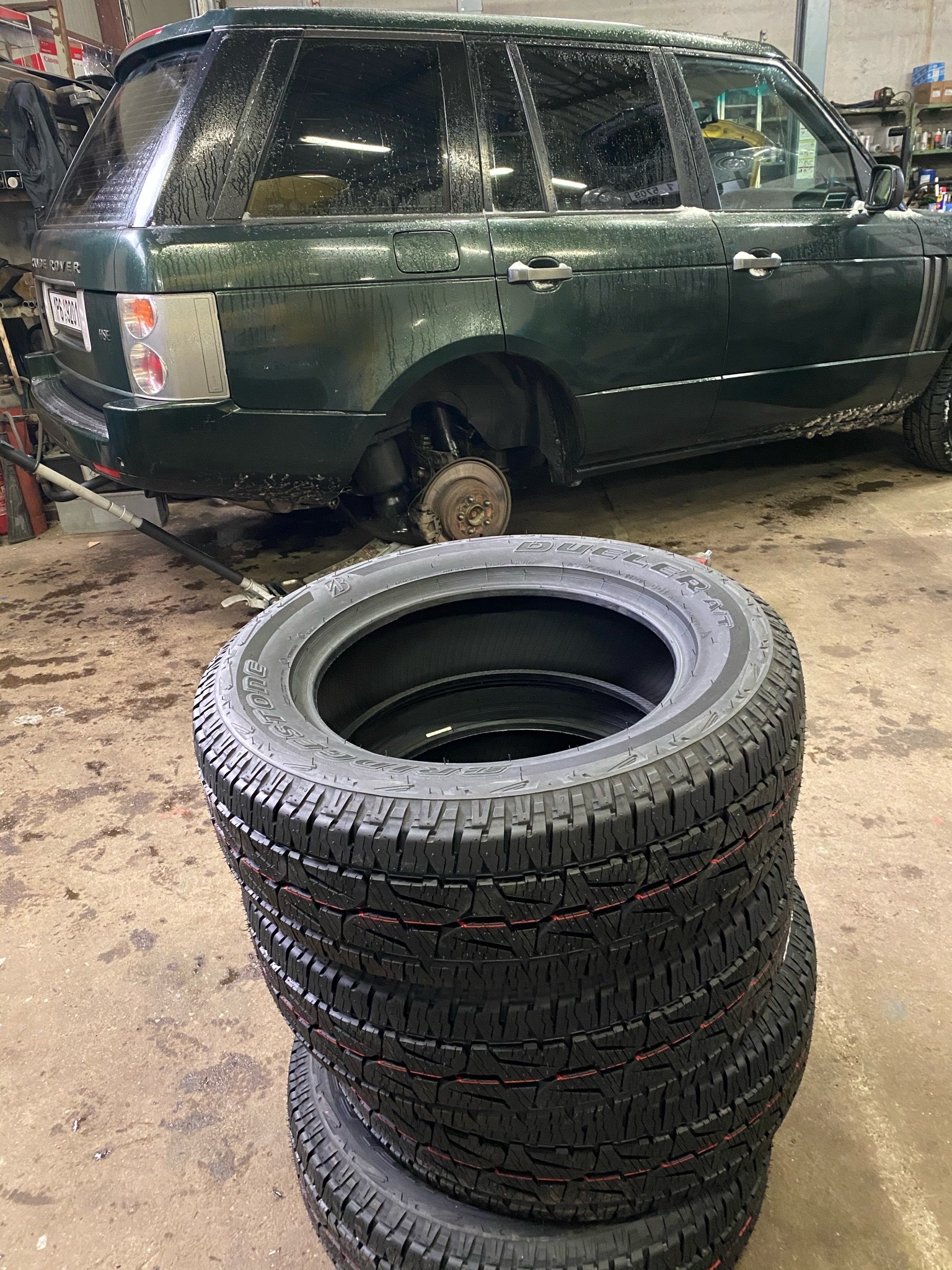

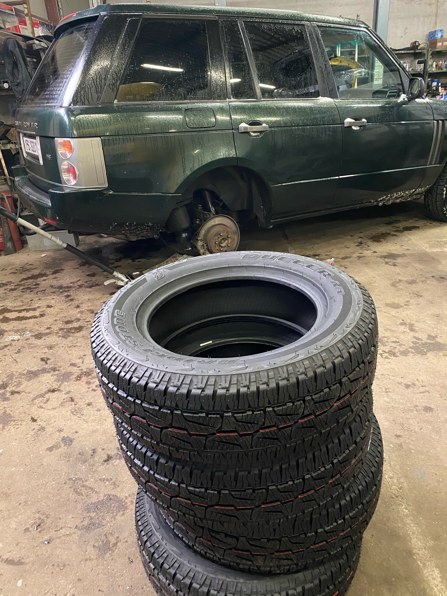

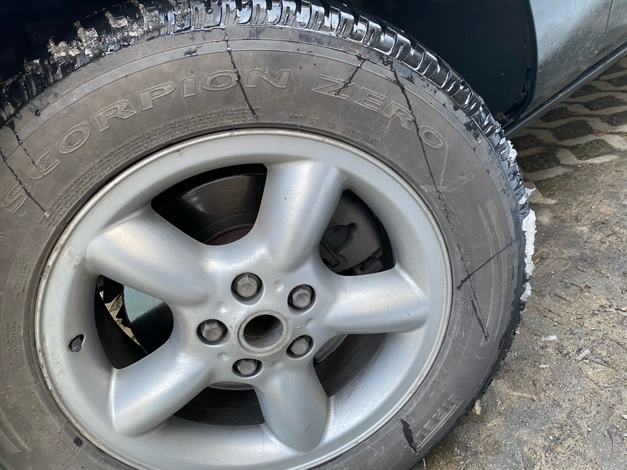

Třetí měsíc ježdění jsem dal staré sjeté Scorpion zero 255/60 R18 za nové gumy Bridgestone Dueler AT a spotřeba šla na 12,5

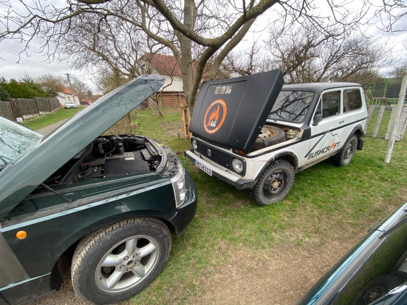

Jsem ted spokojenej, jen mi zajímalo jak to mají ostatní. Tak kam dojela Niva dojedu Rangem taky a na silnici je to velmi pohodlné. Takže ok.

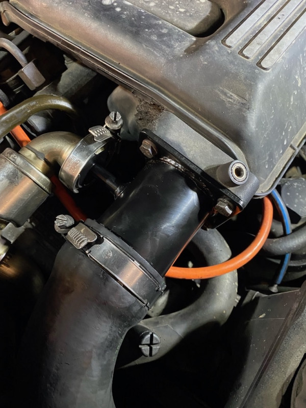

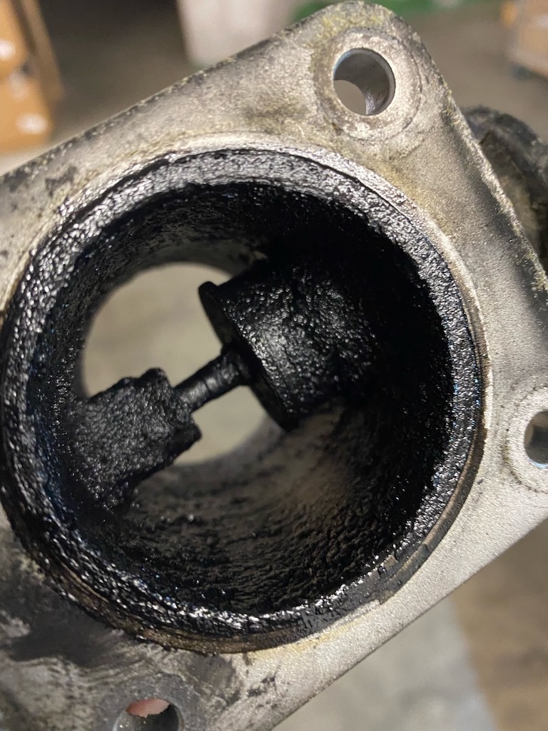

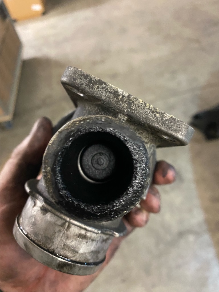

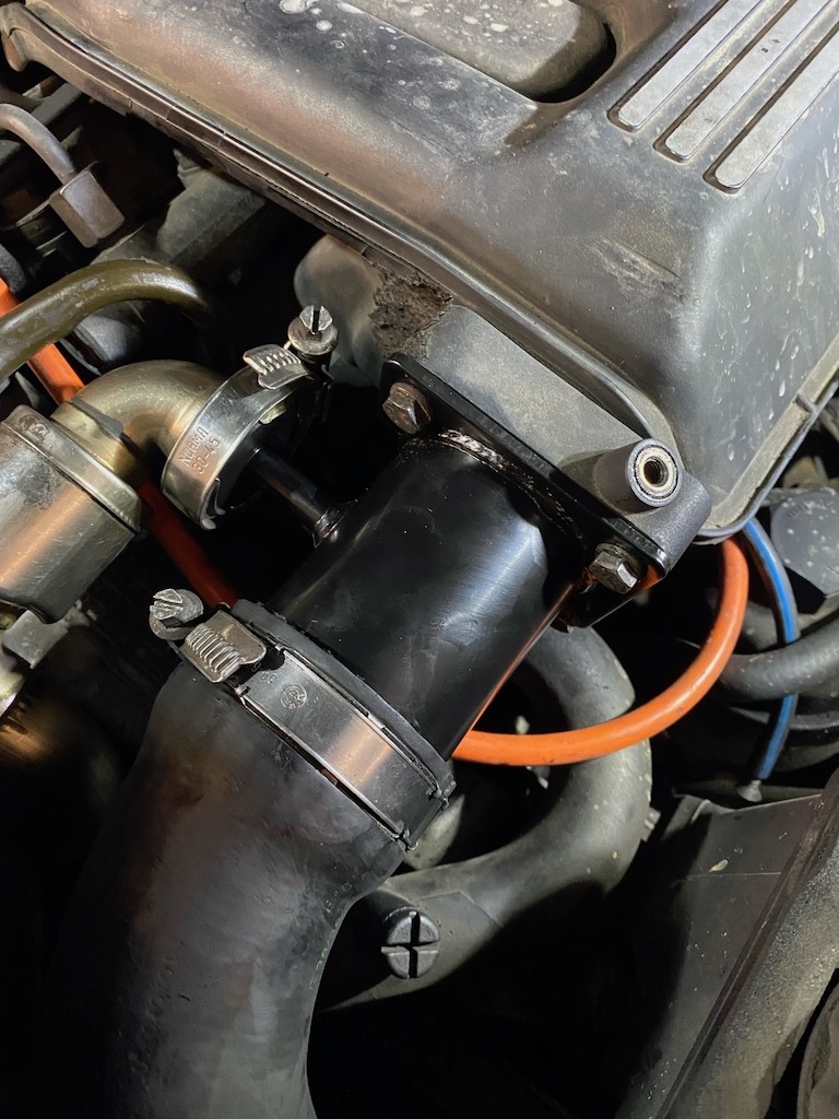

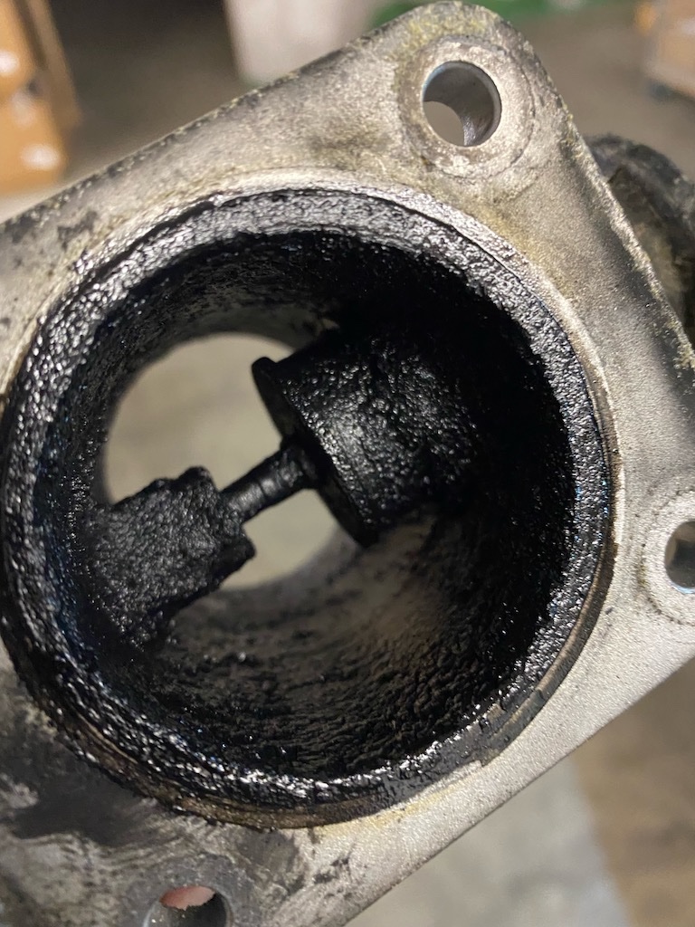

Ahoj mám dotaz, abych neplevelil hodím to pod tuhle mojí debatu o spotřebě. Vyhodil jsem EGR a nahradil ho origo kitem. mám řešit vymazání egr softvérově? Dělá to někdo? jaká je cena. aefekt? Bez egru jsem už najel cca 1500km a vše jede normálně. Díky

U 3.0td6 neni potreba resit. Nedojde k zadne zmene.

Přesně tak, neřeš :yes

Super díky za info, neřešim, jezdim :)

Ahoj, tiez ten moj EGR vyzera podobne ako tvoj. Aj sa nieco zmenilo ked si to vymenil za ten KIT? Pretoze ked ten egr nefunguje - tak je to asi jedno ci?

taky neni od veci se podivat na sani... to byva taky slusne zarostle
