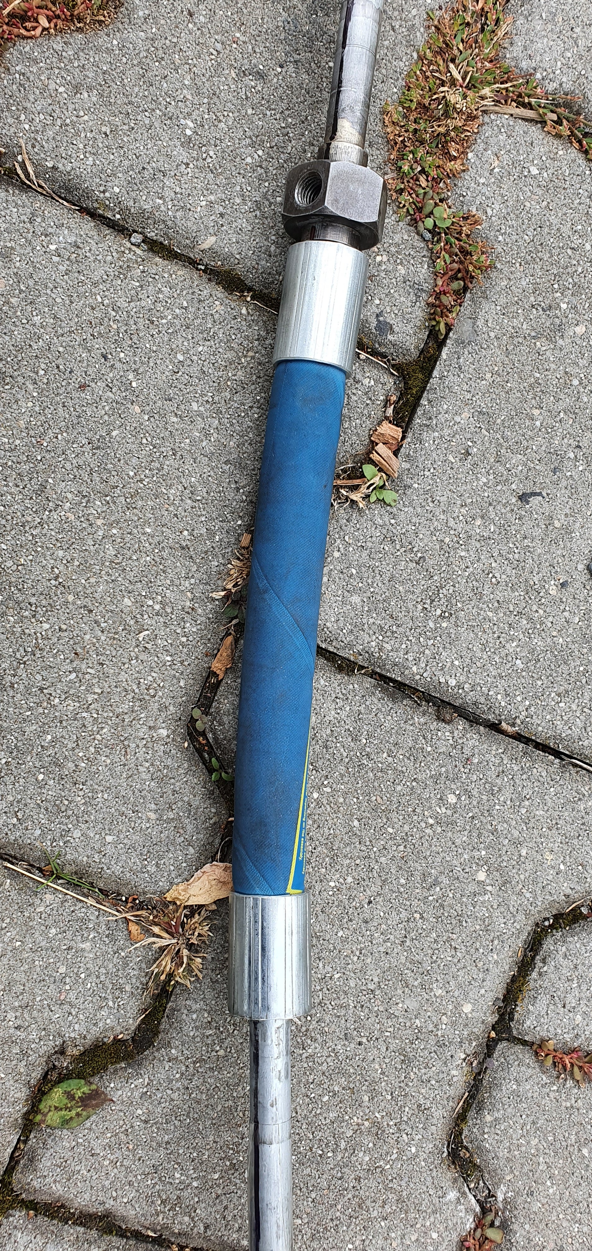

Ahoj. 300tdi .Někdo opravoval spoj/mezikus hadice s trubkou z ATF k chladiči?
Je to častý problém, každý rok to v tom spoji prosakuje a musím měnit.
Když jsem tam montoval novou z Britu, tak jsem to v těch spojích ovinul silikonovou páskou, aby případným rezonováním ten spoj déle vydržel. Pocitové to déle vydrželo, ale nechci na expedice tahat víc než musím.
Podle popisu na ty hadici, se jedná o typ, který má pracovní teplotu do 100°C a to je myslím na staré expediční auto málo.
Chtěl bych tam nechat nalisovat ten mezikus/hadici něco do vyšší teploty cca 150°C .

Tak jsem si nechal opravit tu ATF hadici . Nová stojí cca 2000 a oprava necelých 500kč . Hadice je hoodně bytelka, snese větší tlak a hlavně teplotu .
Pokud to horní hadici sundáváte ,není potřeba ani vypouštět olej. Stačí zaparkovat do mírného kopce,nebo na nájezdy.

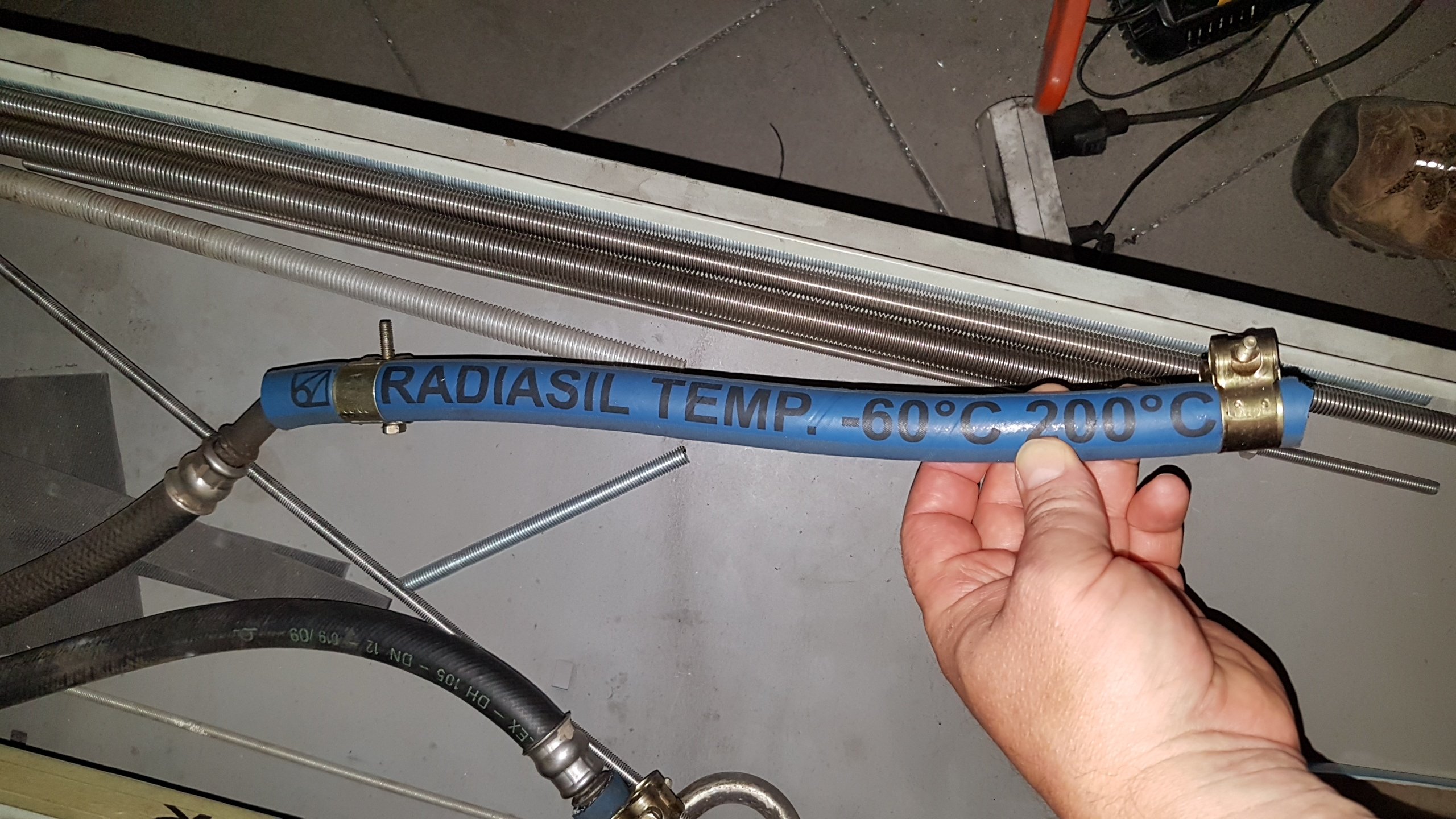

#3 Příspěvek od mr-tomas » 16 říj 2021 14:11
Co je to za hadici a kde ti to dělali? Já jsem kdysi koupil tuhle hadici, ale teď jí nemůžu sehnat.
