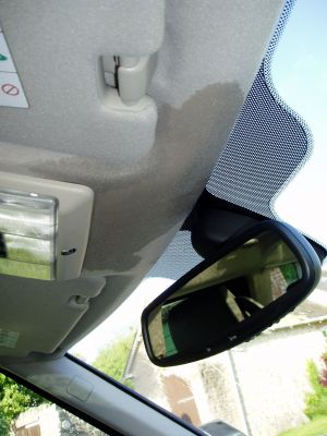

Zdravím všechny , už jednou jste mi tady poradili. Tak znovu s dotazem.Stalo se vám někdy tohle to ?? viz obrázek. díky za radu.
Auto má střešní systém .
voda u čelního skla?

Do LR normálně teče, ale u D3 si nikdo nestěžoval :?

skus prefuknut( stlacenym vzduchom) odvodnovacie hadice od stresneho okna.
Ked boli u nas prednedavnom poriadne dazde, tiez mi zatekalo cez siber. Mal som bahnom upchate odvodnovacie kanaliky. Mne to ale pretekalo( doslova) pri rohoch. Tzn. tieklo to rovno na sedadla. Po precisteni a prefuknuti je zas opat vsetko OK.

Kvůli strachu z tohohle jsem nechal poškozené čelní okno 2x jen zalepit.Při druhém případě jsem musel opraváře hodně přemlouvat,aby to jen zalepil.Chtěl ho vyměnit.Tak jsem asi udělal dobře.( čelní okno nejen pojištěno havariině ale i připojištěno ) .
Tímto děkuji Pavlovi,že mě přemluvil k tomuto kroku. :!: :!: :!: Zatím sucho!!! Jó a střešní šíbr pán bůh zaplať nemám. ( podle toho to vypadá,že to okno je ten důvod )

No zkoušel jsem to kropit hadicí a oknem jsem si skoro 100% jistý že to neteče. Musí to být tím střešním oknem.Asi se opravdu ten odvodňovací žlábek zaplní až přeteče. Občas to proteče i předními sloupky a voda se objeví na zemi . Takže to musí téci někde vedle airbagu. Zkusím to profouknutí.

A je fakt jedna věc , že okno je měněno ale furt si myslím , že to tím neni. Protože okno se měnilo před 2 roky a zlobí to až teď , před tím byl klid.Nechal jsem ještě na záruku vyměnit ten plastový rám ve střeše , byl sluníčkem trochu popraskaný, ale to s tím nemůže mít nic společného .
#8 Příspěvek od RudaK » 23 črc 2008 20:27
Podle těch stop na tapecu to fakt vypadá na ty kanáky od střešního.Přeju ať na to přijdeš.Vypadá to blbě,když tam zatíká.

ha ha nejenom blbě vypadá , ale asi té elektrice to úplně dobře nedělá, když to proteče lampičkou.
#10 Příspěvek od RudaK » 23 črc 2008 20:34
Max uhnije ten drátek od lampičky.Mě by vadilo,jak to vypadá. :D

jo jo je to pravda zkusim profuk a uvidi se jestli to pomuze.Ty kanalky musi byt vyvedeny nekde v podbehu,ne?

Bezne sa vedu v stlpikoch a byvaju styri( kazdy roh samostatne). Predne by mohli byt ukoncene niekde v prednych podblatnikoch. Zadne by mohli viest cez stlpiky za zadnymi dverami niekam do priestoru blatnika zadnych kolies...

Vysaj a následně profoukni kompresorem odtoková místa. Je dobré nejprve vysát, ať následným tlakem vzduchu nezatlačíš hrubší nečistoty a neucpeč odtoky ještě víc. Nemám D3, ale je to pořád stejný systém odvádění vody, jako v jiných autech. Možná Ti někdo poradí ať zavaříš střechu, to už jsem tady na fóru taky někde četl. Máš LR a do toho a z toho vždy někde teče a nemusíš ani projíždět řekou.
